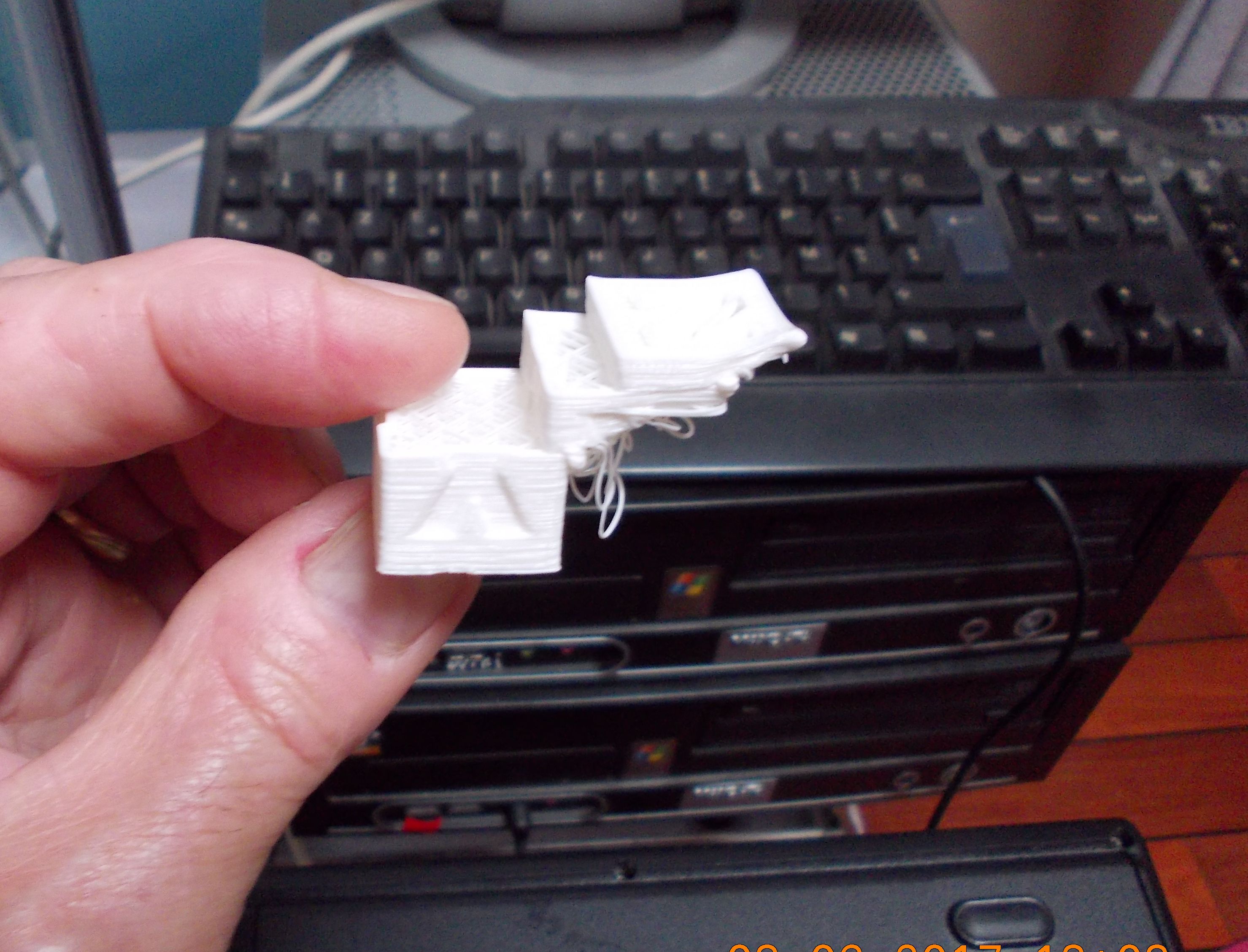

Hervé-34 Posté(e) Juin 10, 2017 Auteur Posté(e) Juin 10, 2017 (modifié) Bonjour à tous, Merci pour votre présence ! Oui, j'ai été voir la section Itopie ! mais je n'ai rien vu comme problème identique ou presque au mien ! Mais peut-être devrais-je migrer dans cette section ? si oui un modérateur peut-il le faire ? Bon, il faut que je vous dise tout ! et dès le début ! Dès la finition du montage mécanique et électronique, j'ai voulu faire un test " cube " et le problème est apparu ! un collègue sur un forum, me fait un cube tranché par simplify. je suppose que les caractéristiques d'une Itopie sont assez connues pour qu'il configure les paramètres ad-hoc ! Je l'essaye, et ça donne ça ( voir la photo ) Bon, pourquoi j'ai eu un problème en Y ? je en sais pas ? le pire c'est que j'avais tourné la tête 5 mn et j'ai pas vu ce qui est arrivé ( perte de pas ? ) Mais depuis, avec le même code, les mêmes réglages toujours le même cycle ! Alors il va falloir que je regarde le Gcode en détail ( ce que je ne sais pas trop faire ) pour voir ce qui est marqué au moment ou ça plante !! Si vous pensez à quelque chose !! Merci à vous tous, Hervé Modifié (le) Juin 10, 2017 par Hervé-34

Hervé-34 Posté(e) Juin 20, 2017 Auteur Posté(e) Juin 20, 2017 (modifié) Bonjour à tous, Je revient vers vous pour vous donner quelques nouvelles ! peut-être que cela servira à quelqu'un, car la solution est assez simple, mais pas évidente à trouver et surtout à comprendre ! Je en sais pas si vous connaissez bien l'itopie, mais elle a un portique avec le moteur à gauche, comme beaucoup de 3D, en fait mes problèmes étaient des pertes de pas sur le Z, pas évidents à voir ! qui se faisaient uniquement lors de la remontée du Z avant d'aller imprimer, pour les tests au milieu du plateau. Quand la tête était en impression au milieu, là, pas de problème ! le portique était plus équilibré et la montée du Z se faisait correctement ! J'ai en partie résolu le problème en mettant ( provisoirement ) un moteur PAP suspendu à l'opposé de l'autre ! Et là ça va beaucoup mieux ! Bon, un, j'avais des écrous de 8 merdiques, et deux j'ai reçu mes vis trap et je pense que ça ira bien !! Merci à tout ceux qui m'ont aidé, Hervé Modifié (le) Juin 20, 2017 par Hervé-34
Invité Posté(e) Juin 20, 2017 Posté(e) Juin 20, 2017 Ok donc un problème mécanique. L'essentiel c'est d'avoir enfin trouvé! Avec les vis trapézoïdales tu va surement voir la différence.
