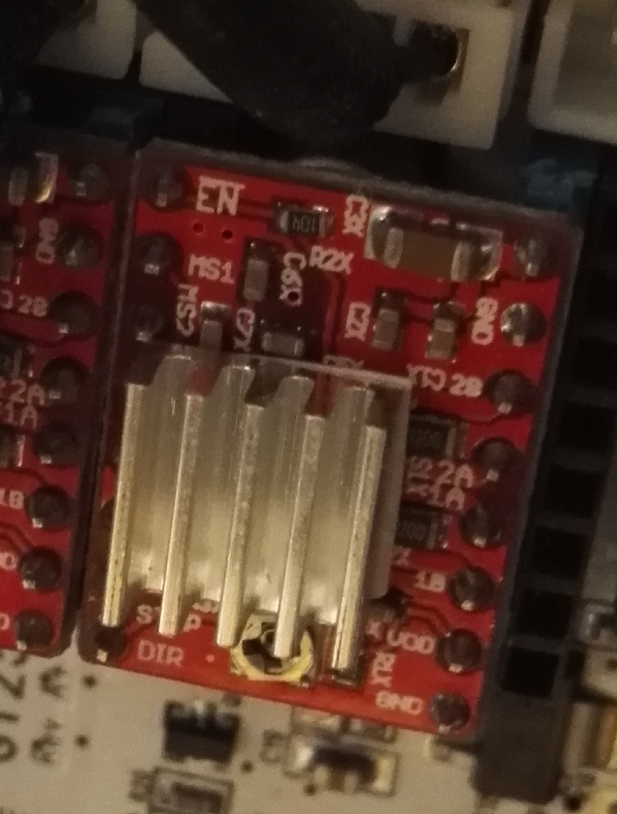

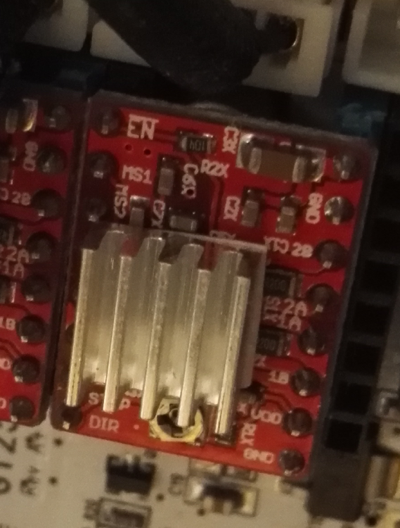

tequilla76 Posté(e) Juin 7, 2017 Posté(e) Juin 7, 2017 il y a une heure, lemmings a dit : J'ai mesuré 5v, possible ?! J'ai peut-être pas mesuré comme il faut ? Soit tu as mal mesuré (le + de ton voltmetre sur le centre du potentiomètre et le - sur le GND (normalement en bas à gauche mais ca dépend dans quelle sens est ta carte). Position du voltmètre en courant continu biensur. Au sinon, ton pololu est HS (j'ai eu le cas sur mon pololu de l'axe Z). J'ai acheté un nouveau sur Ebay en France pour aller plus vite mais si tu envoies un mail au vendeur il devrait te le renvoyer sans soucis. Pour en être sûr, interverti 2 pololu pour tester et mesure.
lemmings Posté(e) Juin 7, 2017 Auteur Posté(e) Juin 7, 2017 Merci, j'ai effectivement mesuré entre GND et VCC dans le coin en bas à droite... Je essayer de mesurer comme tu l'a dis. Merci
lemmings Posté(e) Juin 7, 2017 Auteur Posté(e) Juin 7, 2017 Je suis sans doute pas doué mais je ne vois pas comment mesurer la tension c'est ultra petit... (et pas accessible) Voir la photo ci-joint. Une astuce ? Sinon, j'ai démonté l'extruder pour qu'il ne fasse pas passer le filament dans la tête. Après un petit ajustement du "Esteps/mm:", j'arrive à sortir 100mn pour 100mn demmandé. Par contre, dès que je le remonte dans la tête, j'ai environ 50mn qui sort sans problème puis ca semble bloquer / sauter. Si je relance 50mn tout de suite : ca bloque immédiatement. Si j'attend un peu : ca fonctionne à nouveau jusqu’à une certaines longueur. Est-ce que ça pourrait pas être un problème de chauffe : le filament sort peut-être trop vite (donc pas assez fondu). Il a t-il un paramètre pour cela ? Max E Velocity (mm/s) ?

lemmings Posté(e) Juin 8, 2017 Auteur Posté(e) Juin 8, 2017 J'avais 0.77V, il faut l'augmenter si j'ai bien compris pour être plutôt à 1V ?
tequilla76 Posté(e) Juin 8, 2017 Posté(e) Juin 8, 2017 Oui pour moi ca a réglé mon soucis d'extrudeur qui claque et qui ne prend pas le fil (j'ai mis 1.06v). Ca arrive qu'il claque 5-6 pendant une impression de 3h mais pas eu de soucis. Si un doute sur un pololu, envoi un mail au vendeur (si tu fais parti comme moi des gens qui ont acheté leur Geeetech sur Ebay en provenance d'Allemagne), tu dis qu'il ne fonctionne pas et il te renvoi ca.
lemmings Posté(e) Juin 8, 2017 Auteur Posté(e) Juin 8, 2017 J'ai mis 1v ca m'a l'air bien mais pourquoi 1.06v ou comment déterminer la tension ? Dans le lien proposé par pascal_lb il donne une méthode approximative mais elle n'est pas basée sur un calcul de tension. En tout cas, merci à tous, ca m'a l'air résolu (impression du cube de calibration terminée, je regarde le résultat quand je rentre à la maison).
tequilla76 Posté(e) Juin 8, 2017 Posté(e) Juin 8, 2017 On m'a dit que je pouvais mettre 1.1v sans soucis, tellement sensible le potentiomètre que je n'ai réussi qu'à faire 1.06v

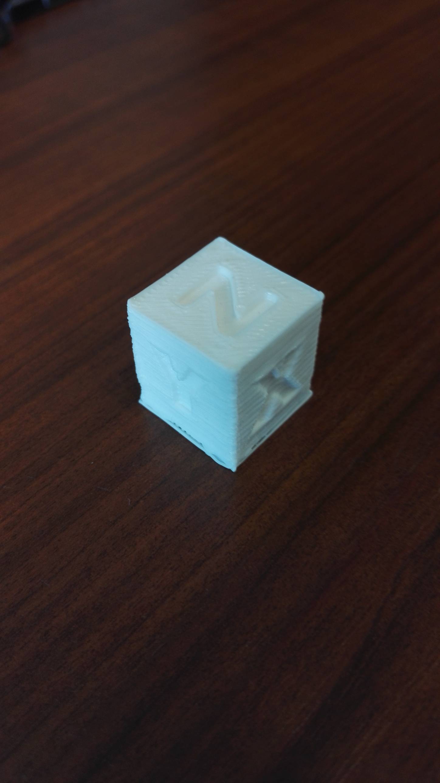

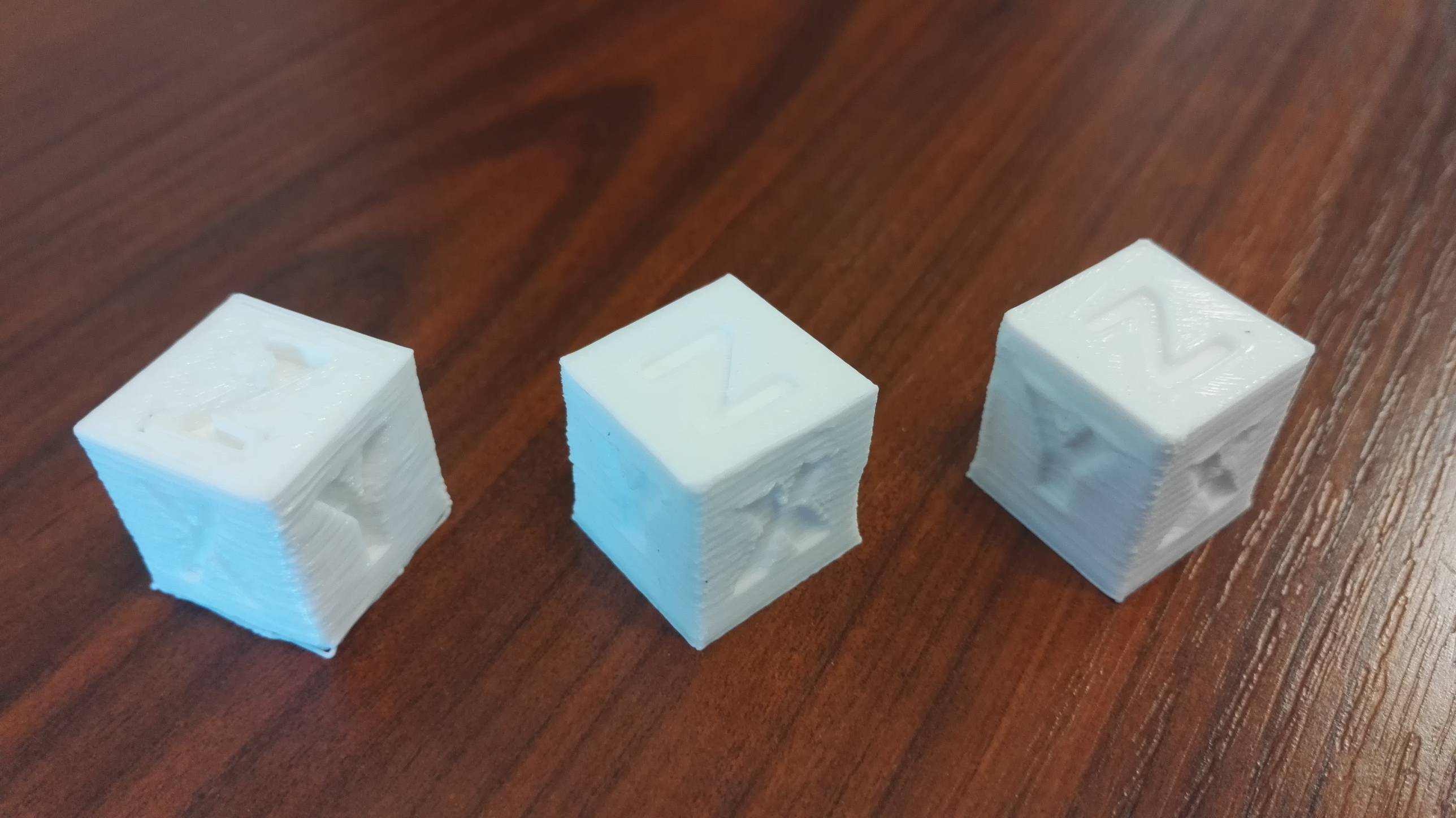

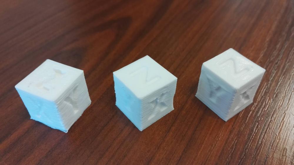

lemmings Posté(e) Juin 8, 2017 Auteur Posté(e) Juin 8, 2017 (modifié) Je pense que mon problème est résolu : 1er cube (à gauche) : une de mes premières impressions 3D (pas de calibrage, rien aucune modification) 2eme cube (au milieu) : juste avant le problème (il ne se produisait pas encore) mais toujours pas de calibrage 3eme cube (à droite) : après avoir réglé le voltage et contrôlé le volume d'extrusion (calibrage de 100mn de filament) Merci à tous pour votre aide ! Modifié (le) Juin 8, 2017 par lemmings Notes
pascal_lb Posté(e) Juin 8, 2017 Posté(e) Juin 8, 2017 le 3eme cube est mieux, mais il y a encore du boulot... fait un test en diminuant ta température d'extrusion
lemmings Posté(e) Juin 9, 2017 Auteur Posté(e) Juin 9, 2017 J'ai fais un test à 194°, je ne sais pas si c'est vraiment mieux (j'arrive pas à le dire). J'ai clairement un problème au niveau des angles extérieurs qui sont pas net.
pascal_lb Posté(e) Juin 9, 2017 Posté(e) Juin 9, 2017 regarde également l'espace entre ta buse et ton lit, il semblerai qu'il y ai trop d'espace, refait le calibrage avec la feuille de papier en mettant un peu moins de jeu Pour les angles effectivement sur le dessus ça va, par contre sur les coté c'est un peu "flou" c'est pour ça que je t'avais demandé de faire un peu moins chaud Voir peut être à ajouter une ventilation de pièce pour refroidir le filament extrudé, pour le PLA c'est pratiquement indispensable
pascal_lb Posté(e) Juin 10, 2017 Posté(e) Juin 10, 2017 oui il y en a un peu mais il faut déjà voir pourquoi les lettres X et Y sont si... moche... et là ce n'est pas le wobble qui fait ça
Nos68 Posté(e) Juin 11, 2017 Posté(e) Juin 11, 2017 Ok, oui effectivement les x/y....peut être trop écraser, pas de ventilation ou autre choses..
