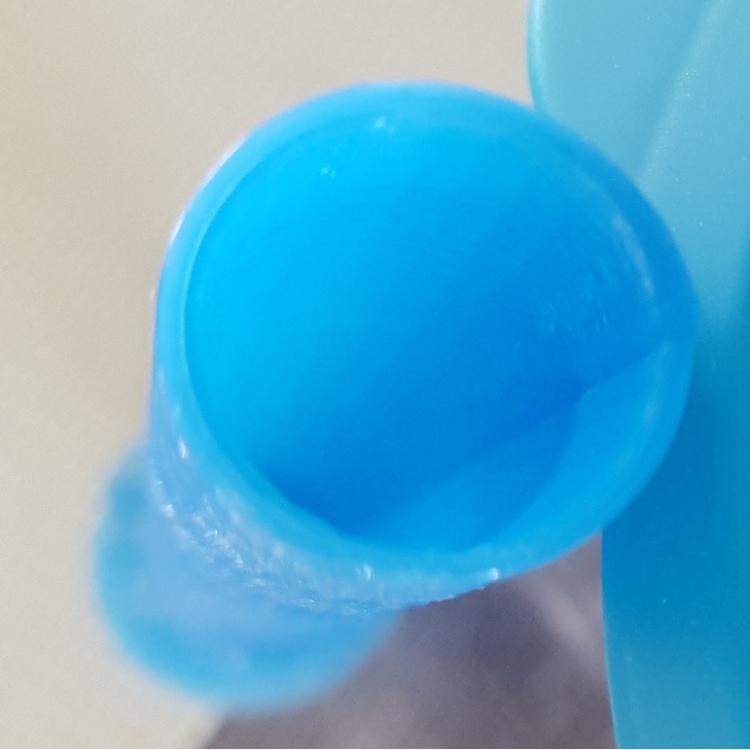

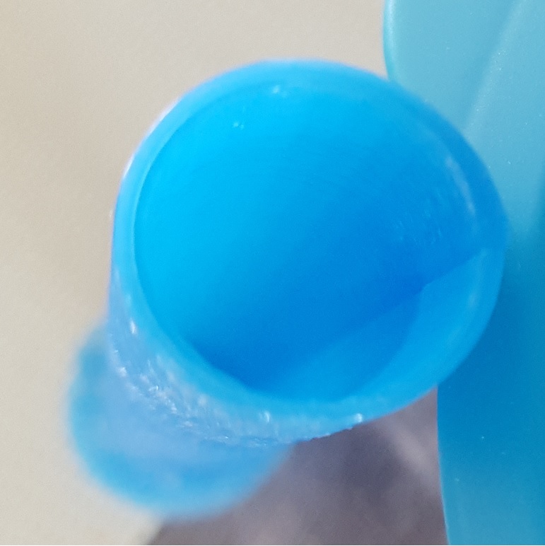

J'ai imprimé un tube et j'ai une marque tout le long je pense que l'extrudeuse  doit faire son demi tour et remonter toujours au même endroit.
Il y a une option dans Simplify " utiliser des points de départ aléatoires pour tous les périmètres" est ce que ça résoudrait mon problème.
oui monsieur... :D
