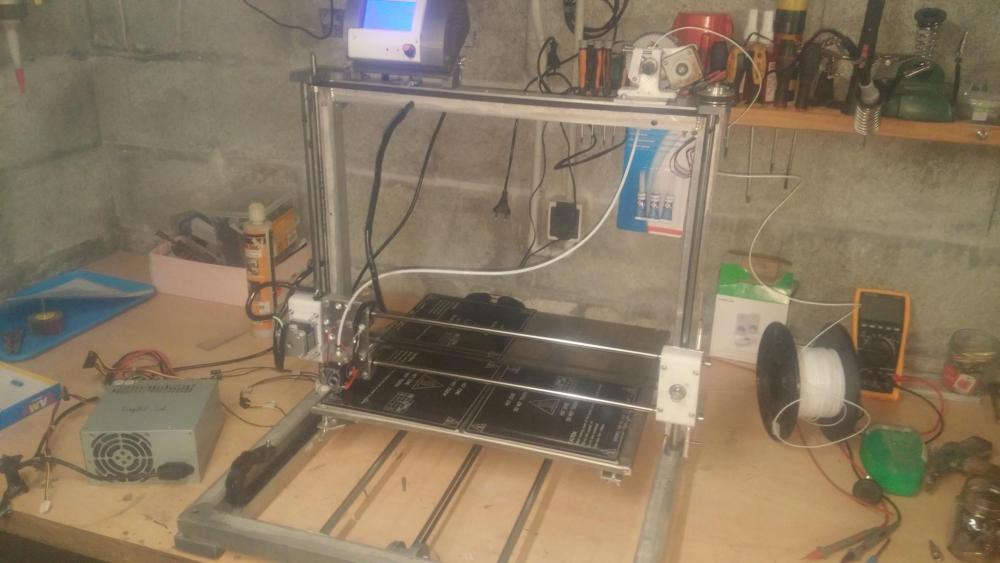

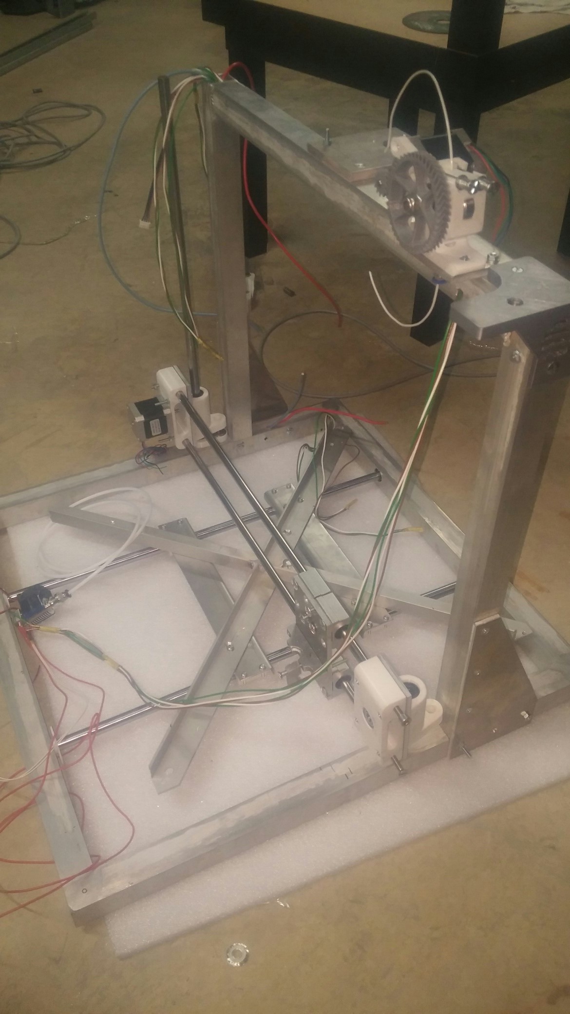

prusa3di3 Posté(e) Juin 16, 2017 Posté(e) Juin 16, 2017 (modifié) bonjour je possède déja une prusa i3 et depuis quelque temps j ai décidé de construire mon imprimante . j ai bien avancé ,le chassis est en tube carré alu de 30x30 les guide sont en rond inox de 12 pour les y et z et en 10 pour les x la surface d impression sera de environ 380x 440 et 400 de haut photo de ma prusa i14 Modifié (le) Juin 16, 2017 par prusa3di3 Faute

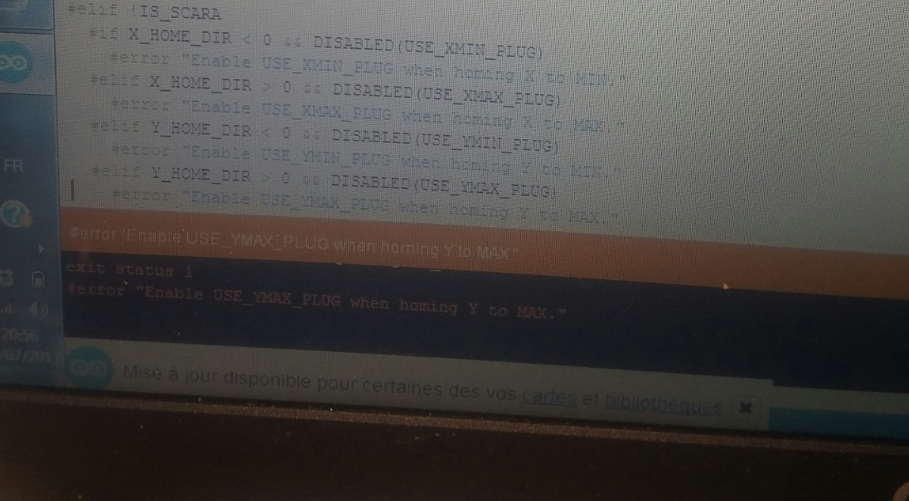

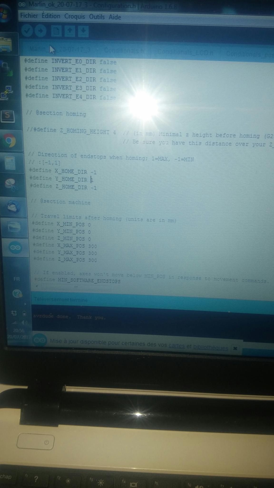

prusa3di3 Posté(e) Juillet 20, 2017 Auteur Posté(e) Juillet 20, 2017 (modifié) bonjour j arrive a la fin de mon imprimante, tous fonctionne correctement sauf le home de l axe Y il part dans le mauvais sens j ai modifié dans le marlin (#define y_HOME_DIR -1) mais j obtient un message d erreur voir photo 4 merci Modifié (le) Juillet 20, 2017 par prusa3di3
Tetranet Posté(e) Juillet 22, 2017 Posté(e) Juillet 22, 2017 Hello, As-tu reussi à régler ton souci ?
prusa3di3 Posté(e) Juillet 22, 2017 Auteur Posté(e) Juillet 22, 2017 Salut non toujour pas ,j ai inverser le sens du moteur et ca fonctionne ,je vais laisser comme ca pout l instant. : )si non tous fonctionne tous fonctionne Il me reste a brancher les plateaux chauffant je n ai toujours pas recu mes thermistor. J ai une sonde de température sur un multimètre pensez vous que ca fasse l affaire ?

prusa3di3 Posté(e) Juillet 22, 2017 Auteur Posté(e) Juillet 22, 2017 il y a une heure, Tetranet a dit : Je trouve étrange qu'il n'y est pas plus de monde sur le sujet. Personnellement, je trouve le projet top. Merci de tes encouragements C est tres stable tube alu 30x30x2 soudé et rond de 12 Pour le poid je te dirai ca

prusa3di3 Posté(e) Juillet 22, 2017 Auteur Posté(e) Juillet 22, 2017 (modifié) Merci Mes cables passe a l intérieur des tube carrés, je trouve ca plus propre. Elle tourne avec une alimentation de pc pour l instant mais je compte mettre une alim en 24v. Je suis partie de la ,il m a donné envie Modifié (le) Juillet 22, 2017 par prusa3di3

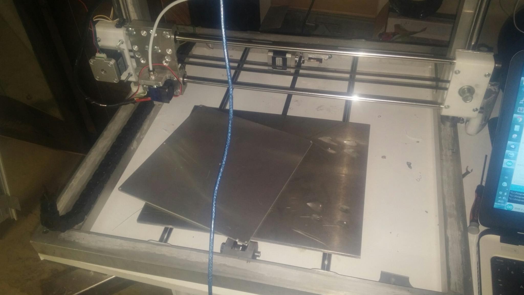

prusa3di3 Posté(e) Aout 5, 2017 Auteur Posté(e) Aout 5, 2017 bonjour ca y ai elle fonctionne reste des reglage sur les pas en Y mais rien de bien mechant. j ai fais une impression hier,le filament n arrive pas au debut de l impression ,j utilise un extrudeur ED3v6 je pense qu il faut un certain temps avant que le filament prenne ca place dans la gaine . j ai aussi un decalage sur une couche, je sais pas si ca vient d une perte de pas ou de la poulie quelqu un a ce type d extrudeur qui pourrai me donner des conseils? https://www.youtube.com/edit?video_id=w7SRO5zwMHc&video_referrer=watch
prusa3di3 Posté(e) Aout 15, 2017 Auteur Posté(e) Aout 15, 2017 bonjour je voudrai installer un autoleveling sur mon imprimante je n ai qu un seul moteur pour l axe des Z ,d apres ce que j ai compris ca corrige les hauteur sur les 2 moteur sur l axe des Z c est possible ,quel type de capteur je dois installer ? merci
Invité Posté(e) Aout 15, 2017 Posté(e) Aout 15, 2017 Ça dépend de ton plateau si il est conductif ou pas. Mais le mieux serait sûrement un capacitif ou un bltouch
prusa3di3 Posté(e) Aout 15, 2017 Auteur Posté(e) Aout 15, 2017 il y a 11 minutes, db42 a dit : Ça dépend de ton plateau si il est conductif ou pas. Mais le mieux serait sûrement un capacitif ou un bltouch j ai un plateau en alu je voulais justement mettre un capteur capacitif merci
Invité Posté(e) Aout 15, 2017 Posté(e) Aout 15, 2017 L'avantage du capacitif c'est que si tu met une plaque de verre il fonctionnera toujours

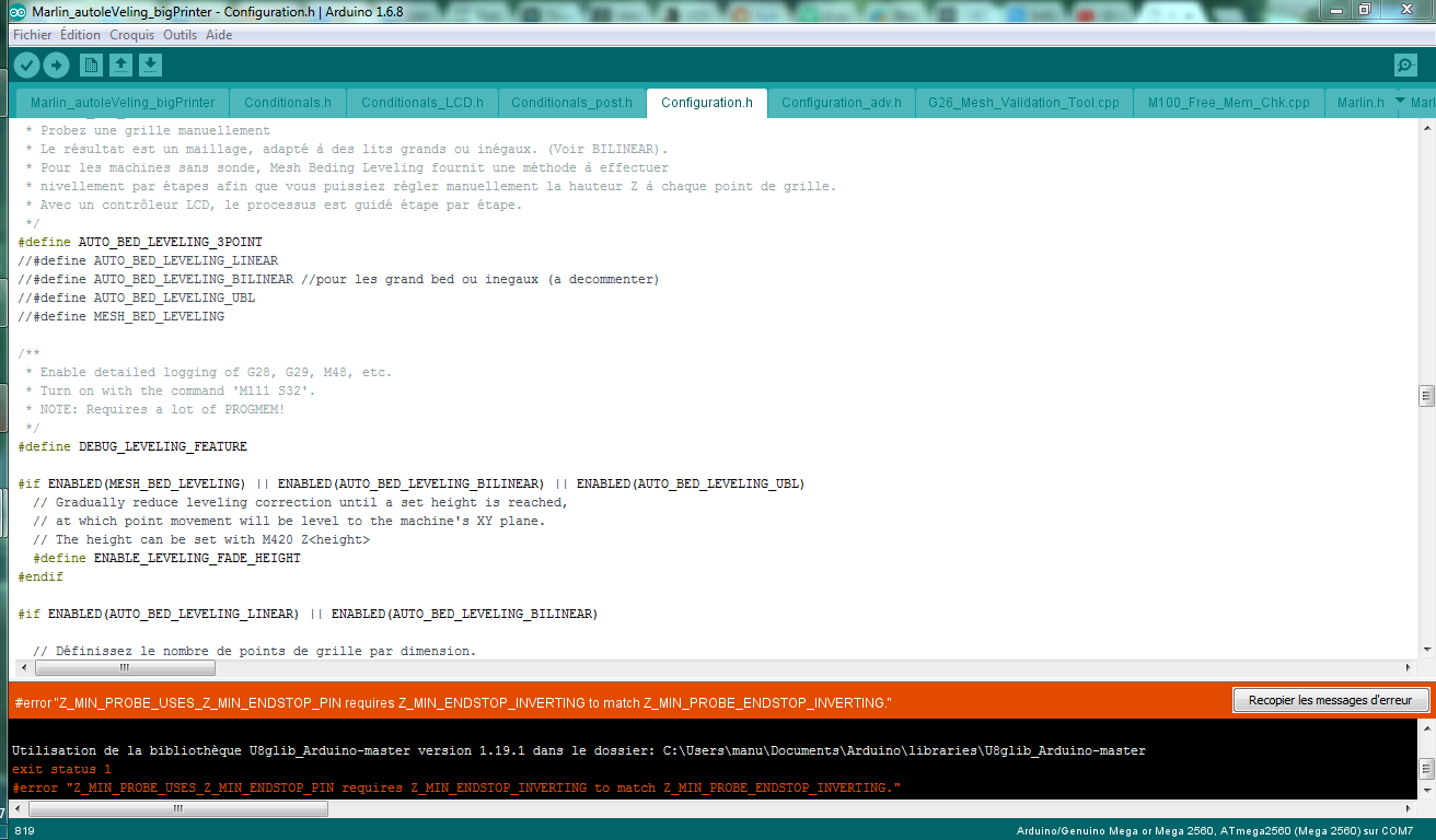

prusa3di3 Posté(e) Septembre 30, 2017 Auteur Posté(e) Septembre 30, 2017 bonjour a tous je viens de recevoir mon capteur capacitif , tester avec la commande M119 sur ponterface ,il fonctionne tres bien . je suis le tuto suivante (https://forum.labsud.org/viewtopic.php?t=226) commenter //#define ENDSTOPPULLUP_ZMIN //#define ENDSTOPPULLUP_ZMIN_PROBE decommanter #define FIX_MOUNTED_PROBE j ai activer ( je n ai pas la ligne suivante) #define AUTO_BED_LEVELING_FEATURE // Delete the comment to enable (remove // at the start of the line) mais quand je compile il me mais le message d erreur suivant
prusa3di3 Posté(e) Septembre 30, 2017 Auteur Posté(e) Septembre 30, 2017 (modifié) c bon j ai trouver mais quand je fais un home en Z l extrudeur, il monte puis descend a environ 20 mm du plateau puis remont de 10mm comment faite vous pour le regler a 0.2 mm du plateau? Modifié (le) Septembre 30, 2017 par prusa3di3
prusa3di3 Posté(e) Septembre 30, 2017 Auteur Posté(e) Septembre 30, 2017 J ai quand même lancer une impression ? le carnage l extrudeur est venu frotter le plateau Je comprend plus rien ?
-=biosuz=- Posté(e) Septembre 30, 2017 Posté(e) Septembre 30, 2017 hello, trés jolie projet, félicitation ! pour ton soucis il faut que tu règle ton offset en Z, c'est a dire le point zero de ton extruder, regarde sur le forum tu as de jolie Tuto !
prusa3di3 Posté(e) Septembre 30, 2017 Auteur Posté(e) Septembre 30, 2017 Super merci pour ton aide ,c est plutot clair. Je vais tester demain encore merci
