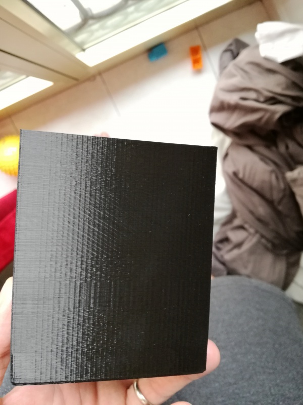

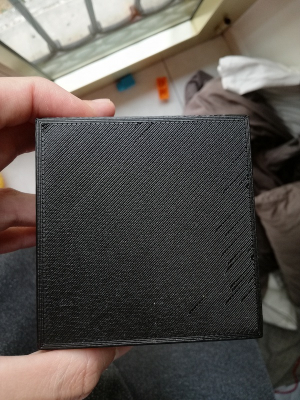

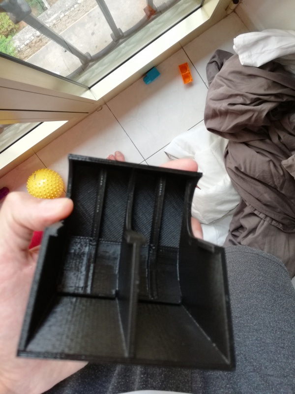

BLADE98000 Posté(e) Juin 24, 2017 Partager Posté(e) Juin 24, 2017 Bonjour à tous, je suis l'heureux possesseur d'une Geeetech Mecreator 2, et je trouve mes impressions quasi parfaites, du moins pour mon utilisation. Après avoir parcouru bon nombres de tuto sur youtube, sur ce site ou ailleurs, j'ai entrepris de me pencher sur les réglages pour arriver à ce résultat aujourd'hui. Ma question est la suivante: sur ma première couche, il y a des passages ou il n'y a apparement pas de filament. J'aimerai améliorer ce point, d'ou cela peut venir : - vibration - lit pas assez chaud - filament pas assez chaud - plateau pas droit autre ? merci d'avance pour votre aide. Ci-dessous les photos de la première couche en question et mes paramètres : Filament : Pla noire marque Grossiste 3D Température première couche 200 Température suivantes 195 ; external perimeters extrusion width = 0.40mm ; perimeters extrusion width = 0.67mm ; infill extrusion width = 0.67mm ; solid infill extrusion width = 0.67mm ; top infill extrusion width = 0.67mm avoid_crossing_perimeters = 0 ; bed_shape = -80x-80,80x-80,80x80,-80x80 ; bed_temperature = 60 ; before_layer_gcode = ; bridge_acceleration = 0 ; bridge_fan_speed = 100 ; brim_width = 0 ; complete_objects = 0 ; cooling = 1 ; default_acceleration = 0 ; disable_fan_first_layers = 3 ; duplicate_distance = 6 ; end_gcode = M104 S0 ; turn off temperature\nM140 S0 ; turn off temperature\nG28 X0 Y0; home X axis\nM84 ; disable motors\n ; extruder_clearance_height = 20 ; extruder_clearance_radius = 20 ; extruder_offset = 0x0 ; extrusion_axis = E ; extrusion_multiplier = 1 ; fan_always_on = 0 ; fan_below_layer_time = 60 ; filament_colour = #000000 ; filament_diameter = 1.75 ; first_layer_acceleration = 0 ; first_layer_bed_temperature = 60 ; first_layer_extrusion_width = 200% ; first_layer_speed = 20 ; first_layer_temperature = 200 ; gcode_arcs = 0 ; gcode_comments = 0 ; gcode_flavor = reprap ; infill_acceleration = 0 ; infill_first = 0 ; layer_gcode = ; max_fan_speed = 100 ; max_print_speed = 80 ; max_volumetric_speed = 0 ; min_fan_speed = 35 ; min_print_speed = 10 ; min_skirt_length = 0 ; notes = ; nozzle_diameter = 0.4 ; only_retract_when_crossing_perimeters = 1 ; ooze_prevention = 0 ; output_filename_format = [input_filename_base].gcode ; perimeter_acceleration = 0 ; post_process = ; pressure_advance = 0 ; resolution = 0 ; retract_before_travel = 2 ; retract_layer_change = 1 ; retract_length = 3 ; retract_length_toolchange = 10 ; retract_lift = 0 ; retract_restart_extra = 0 ; retract_restart_extra_toolchange = 0 ; retract_speed = 40 ; skirt_distance = 6 ; skirt_height = 2 ; skirts = 3 ; slowdown_below_layer_time = 5 ; spiral_vase = 0 ; standby_temperature_delta = -5 ; start_gcode = G28 ; home all axes\nG1 Z5 F5000 ; lift nozzle\n ; temperature = 195 ; threads = 2 ; toolchange_gcode = ; travel_speed = 120 ; use_firmware_retraction = 0 ; use_relative_e_distances = 0 ; use_volumetric_e = 0 ; vibration_limit = 0 ; wipe = 0 ; z_offset = 0 ; dont_support_bridges = 1 ; extrusion_width = 0 ; first_layer_height = 0.35 ; infill_only_where_needed = 0 ; interface_shells = 0 ; layer_height = 0.2 ; raft_layers = 0 ; seam_position = aligned ; support_material = 0 ; support_material_angle = 0 ; support_material_contact_distance = 0.2 ; support_material_enforce_layers = 0 ; support_material_extruder = 1 ; support_material_extrusion_width = 0 ; support_material_interface_extruder = 1 ; support_material_interface_layers = 3 ; support_material_interface_spacing = 0 ; support_material_interface_speed = 100% ; support_material_pattern = pillars ; support_material_spacing = 2.5 ; support_material_speed = 45 ; support_material_threshold = 60 ; xy_size_compensation = 0 ; bottom_solid_layers = 3 ; bridge_flow_ratio = 1 ; bridge_speed = 40 ; external_fill_pattern = rectilinear ; external_perimeter_extrusion_width = 0 ; external_perimeter_speed = 35 ; external_perimeters_first = 0 ; extra_perimeters = 1 ; fill_angle = 45 ; fill_density = 20% ; fill_pattern = line ; gap_fill_speed = 20 ; infill_every_layers = 1 ; infill_extruder = 1 ; infill_extrusion_width = 0 ; infill_overlap = 20% ; infill_speed = 50 ; overhangs = 1 ; perimeter_extruder = 1 ; perimeter_extrusion_width = 0 ; perimeter_speed = 40 ; perimeters = 3 ; small_perimeter_speed = 20 ; solid_infill_below_area = 70 ; solid_infill_every_layers = 0 ; solid_infill_extruder = 1 ; solid_infill_extrusion_width = 0 ; solid_infill_speed = 45 ; thin_walls = 1 ; top_infill_extrusion_width = 0 ; top_solid_infill_speed = 35 ; top_solid_layers = 3 Lien vers le commentaire Partager sur d’autres sites More sharing options...
pascal_lb Posté(e) Juin 26, 2017 Partager Posté(e) Juin 26, 2017 Le 24/06/2017 at 20:08, BLADE98000 a dit : first_layer_height = 0.35 apparemment sur ta première photo on vois la couche qui est +écrasé sur le coté gauche en bas que le haut à droite, je pense que ton lit est un peu de travers avec ta première couche à 0.35 si ton lit était bien réglé tu devrais avoir ton fil bien écrasé, hors ce n'est pas le cas.... il faut diminuer la distance entre ta buse et ton lit Lien vers le commentaire Partager sur d’autres sites More sharing options...

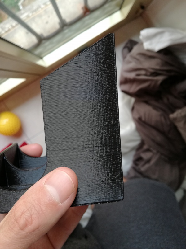

BLADE98000 Posté(e) Juin 26, 2017 Auteur Partager Posté(e) Juin 26, 2017 (modifié) Merci, je vais partir sur cette piste sinon pour le reste ca te paraît bien? je note aussi quelques vagues sur les parois externes. Qu'en penses tu? Modifié (le) Juin 26, 2017 par BLADE98000 Lien vers le commentaire Partager sur d’autres sites More sharing options...
pascal_lb Posté(e) Juin 26, 2017 Partager Posté(e) Juin 26, 2017 Il y a 2 heures, BLADE98000 a dit : Merci, je vais partir sur cette piste sinon pour le reste ca te paraît bien? je note aussi quelques vagues sur les parois externes. Qu'en penses tu? le reste est bien en effet, pour les vagues, j'ai pour l'instant un peu le même problème, je vais faires des tests en essayant de faire des parois un peu plus épaisses car ça coïncide avec le remplissage intérieur Lien vers le commentaire Partager sur d’autres sites More sharing options...
