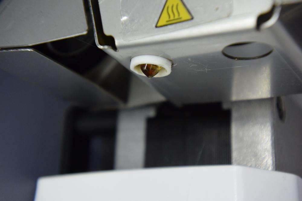

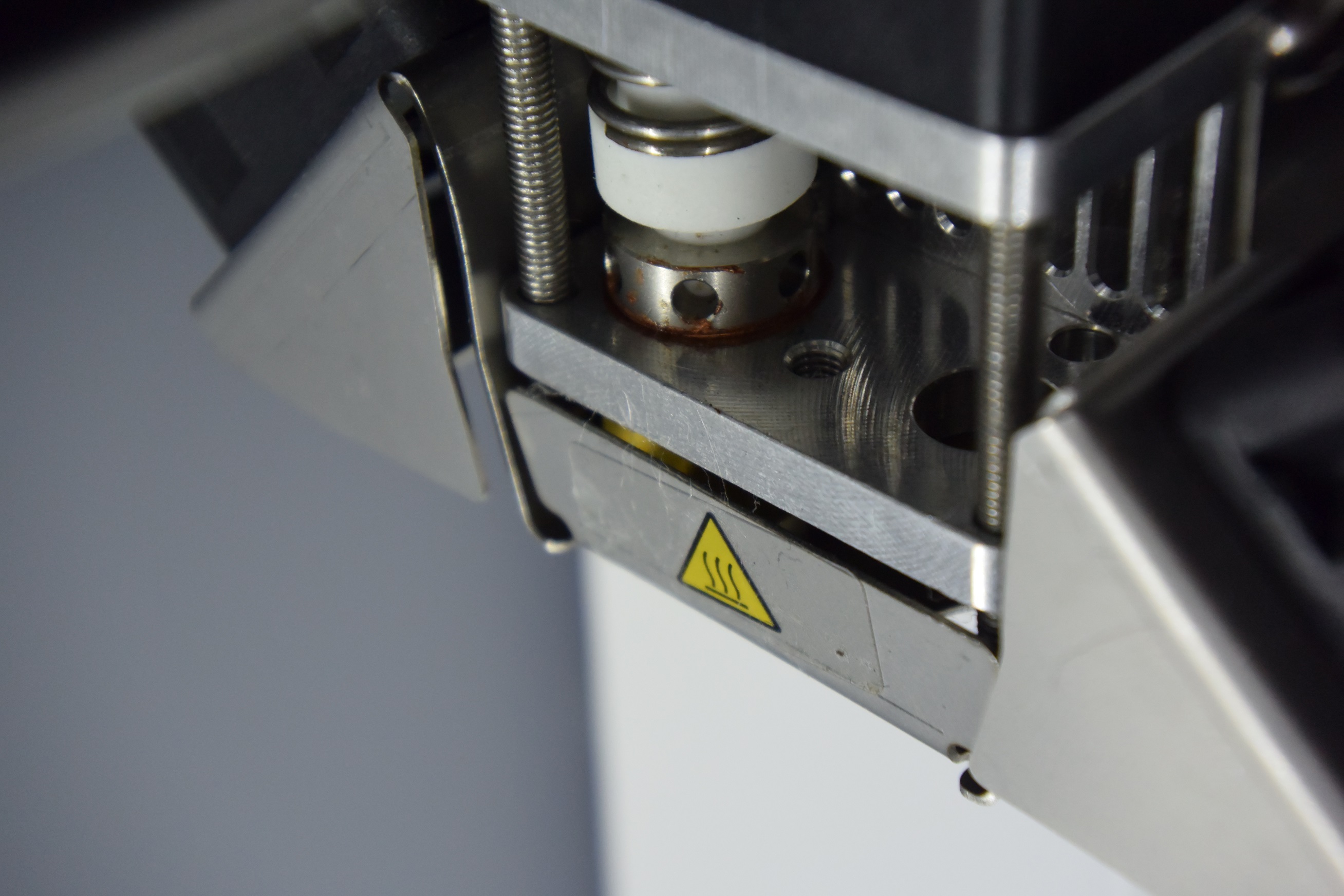

bonjour j'ai actuellement un soucis d'impression avec mon ultimaker 2 , hier en voulant imprimer une pièce ( temps estimé à 10 h ) la machine à arrété d'imprimer aprés 6 h de boulot et à commander a couler du plastique transparent marron de la buse , au dessus la buse à l'air rouillée , alors que l'imprimante n'a que 2 mois ! je vous donne quelques que caractéristiques d'impression :
Matériel ABS
température 210°C
vitesse impression premiere couche 20 mm/s
vitesse de remplissage 80 mm/s
vitesse impression coque ext 30mm/s et int 60 mm/s
vitesse de positionnement 150 mm/s
epaisseur de couche 0.1 mm
je suis perdu et je ne sais pas quoi faire ou tenter !
Pourriez vous m'aider
Bonsoir,
Avis similaire buse boucher; démontage ,nettoyage, tu peux laisser ta buse trempé 12 H dans un pot remplis d'acétone.
Mais parfois insuffisant et l'action mécanique du forêt s'impose.

J'arrive un peu tard mais ce qui me saute aux yeux c'est la température d'extrusion 210° pour des vitesses d'impression jusqu’à 80 mm/s avec de l'ABS, je suis surpris que tu ais réussi a imprimer 6h.
