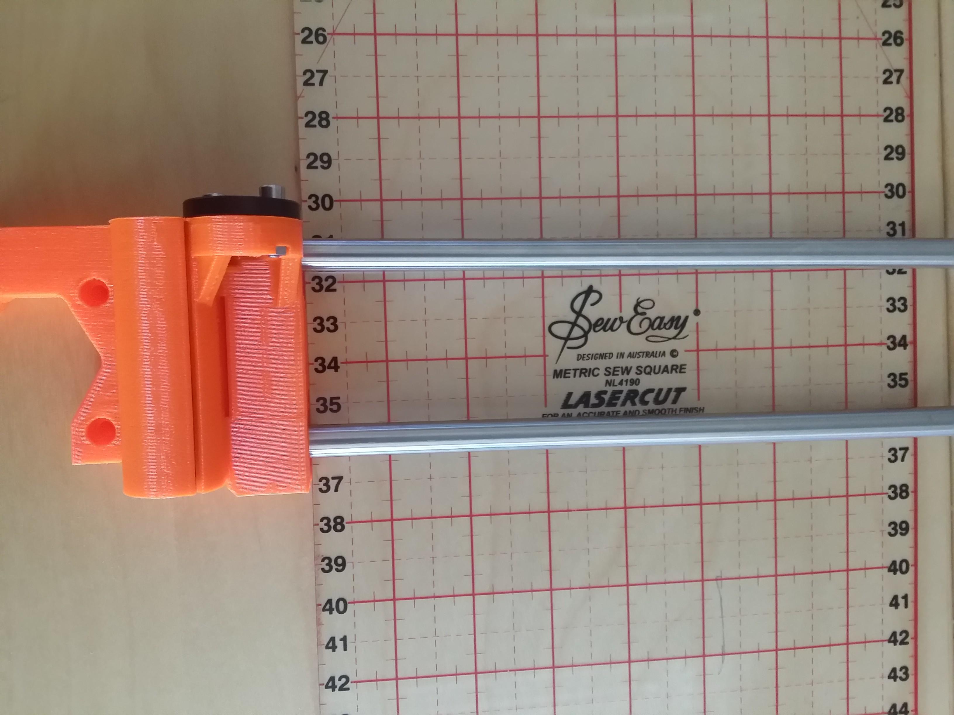

comme je le disais dans ma présentation je suis en train de monter mon kit MK2S. Arrivé au montage de l'axe Z, je m'aperçois que je ne peux pas mettre l'axe X  horizontal le support droit étant plus bas de 2 à 3 mm. Si je tourne la vis de droite pour mettre l'axe X de niveau, la vis force un peu mais revient en arrière dès que je la lache pour se remettre en biais. J'ai démonté plusieurs fois, la géométrie des axes Z et des vis trapézoïdales est parfaite par rapport au cadre mais j'ai l'impression que les trous dans les pièces plastique pour mettrez les axes de l'axe X ne sont pas perpendiculaires à l'axe des roulements d'où un axe X en "parallélogramme " plutôt qu'en rectangle.
Je ne sais pas si je suis clair.... Qu'en pensez vous ? Tous les avis sont les bienvenus...
J'ai continué à investiguer mon souci, c'est bien la pièce qui supporte le moteur X qui est défectueuse l'un des trous des barres de guidage n'est pas dans l'axe, ce qui gauchit tout le cadre de l'axe X. Prusa contacté par chat photo a l'appui a immédiatement réagi en décidant de me renvoyer une pièce. Bonne réactivité de Prusa donc.
Pour info, ça peut servir à d'autres, je joins la photo qui montre le défaut.595fe819332d6_2017-07-0715_03_35.thumb.jpg.fb4739cbd3cdd850cd33e7f2b29cf92a.jpg
C'est plus clair avec une photo. J'ai monté la mienne il y a un mois et effectivement c'était bien droit de mon coté.
