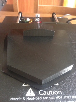

MisterNOK Posté(e) Juillet 9, 2017 Posté(e) Juillet 9, 2017 Bonjours à vous heureux possesseur d'une anycubic i3 mega depuis samedi je me suis imprimé de chouettes chouettes sans le moindre pb, j'ai voulu imprimer un support pour la future tête inmoov et ... voir photo en pièces jointe, l'imprimante m'a fait une pièce pleine ... quelqu'un a t il deja eu le pb ? Comment le solutionner ?
delirium07 Posté(e) Juillet 9, 2017 Posté(e) Juillet 9, 2017 Bonjour apparement un probleme de conception du fichier tu aurais le STL a nous faire partager que l'on puisse regarder ?

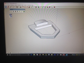

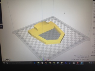

MisterNOK Posté(e) Juillet 9, 2017 Auteur Posté(e) Juillet 9, 2017 Bonjour oui bien sur je mets je joints le fichier, c'est comme on voit dans sketchup et dans cura le trou est bien présent ... mais lors de la simulation de couches dans cura plus de trou ... Inmoov_head__stand.stl
delirium07 Posté(e) Juillet 9, 2017 Posté(e) Juillet 9, 2017 oui ton fichier a pas mal de problemes si tu débute en modélisation , je te deconseilles sketchup, quand on est pas au point , il y a tres souvent des erreurs dans les fichiers . voici le fichier reparer ca semble etre bon tu me diras si c'est ok ^^ Inmoov_head__stand - test stand skp (repaired).stl
MisterNOK Posté(e) Juillet 9, 2017 Auteur Posté(e) Juillet 9, 2017 effectivement ça marche nettement mieux ... (le fichier n'est pas de moi) mais à première vu c'est la même chose sauf que la le trou est effectif ... comment as tu réparé ? que conseilles tu pour modéliser ou modifier les STL ? tu procèdes de quelle façon ? tu modélises et avec quoi ? tu génères un fichier obj ou stl directement ? enfin désolé pleins de questions le tout est de comprendre et d'apprendre, en tout cas merci pour cette réponse des plus rapide.
delirium07 Posté(e) Juillet 9, 2017 Posté(e) Juillet 9, 2017 il y a 8 minutes, MisterNOK a dit : effectivement ça marche nettement mieux ... (le fichier n'est pas de moi) mais à première vu c'est la même chose sauf que la le trou est effectif ... comment as tu réparé ? que conseilles tu pour modéliser ou modifier les STL ? tu procèdes de quelle façon ? tu modélises et avec quoi ? tu génères un fichier obj ou stl directement ? enfin désolé pleins de questions le tout est de comprendre et d'apprendre, en tout cas merci pour cette réponse des plus rapide. Alors pour débuter je conseillerai Tinkercad qui est en ligne , avec lui tu apprends vraiment les bases . tu as aussi FreeCad , Blender, 3dBuilder et surement d'autres . Perso je modelise avec OpenScad mais c'est vraiment a part car tu modelise avec des lignes de programmes , faut aimer ^^ mais c'est pas plus compliqué qu'un autre. Pour reparer , j'uitilise Netfabb , il faut prendre la version gratuite, elle est suffisante . Tu peux aussi reparer avec MeshLab, mais c'est plus compliqué . Je genere toujours des fichiers STL , tres rarement OBJ , sauf quand je suis avec un scanner . Bon courage et super projet le Inmoov ^^
