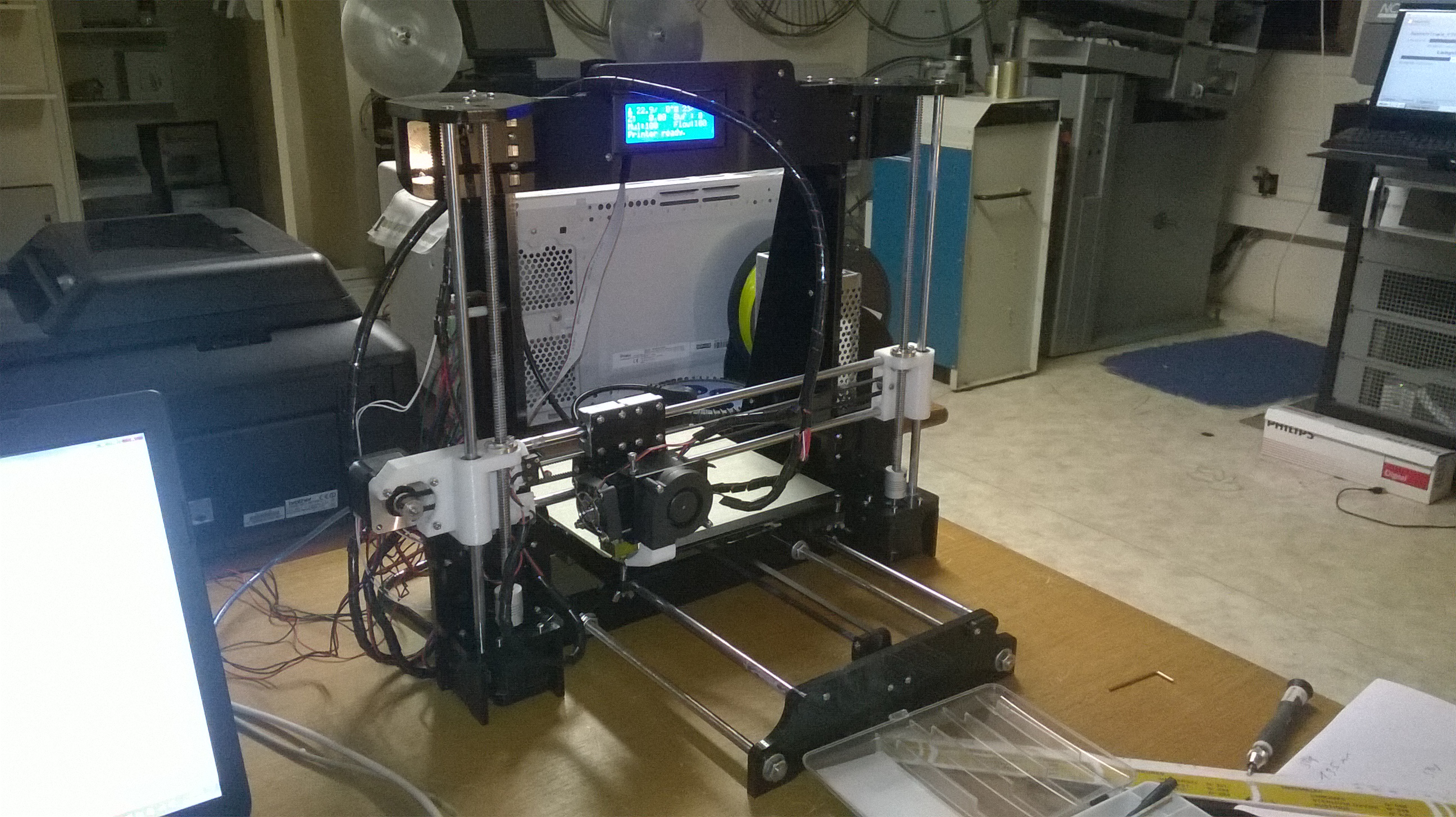

sangokuwil Posté(e) Octobre 26, 2015 Posté(e) Octobre 26, 2015 Bonsoir à tous, je me présente :J'ai 33 ans, je suis elec/electrotech/informaticien de métier avec de bonnes notions de dév (BTS IG)......et j'ai franchis le pas d'un rêve de gosse... ...l'impression 3D !! Mon but avec cette achat : avoir une imprimante 3D pour... fabriquer ma future imprimante 3D lol... ... bon aussi j'ai besoin de pas mal de pièces maison, surtout sur un projet humanoïde en robotique.. (encore une passion.. bref..)Ba voila ... comment dire, après une semaine (m'enfin quelques heures par-ci par-là ) à chercher... je sèche en... informatique !!!Je n'arrive pas a communiquer avec ce sal.. d'imprimante 3d... Voici le petit kit a pas cher de nos amis les sympathiques Chinois : http://fr.aliexpress.com/item/Black-Factory-High-Quality-Precision-Reprap-Prusa-i3-DIY-3d-Printer-kit-with-2-Rolls-Filament/32357171936.html?adminSeq=223448294&shopNumber=1812051 Prusa I3 Reprap cout environ 250€ avec les frais de douane.. grrrrr... Niveau montage,pas de soucis particulier, pour le réglage des axes, j'ai pas vu de tuto bien clair, j'ai fais au feeling... Mesures ect...Si vous avez des conseils pour les réglages après montage, je suis preneur !!! Afin que les moteurs ne force pas.... Une photo de l'état actuel avec des câbles en pagaille, le temps des tests ... Alors mon soucis, test sur pc winsows vista, Windows 10, Windows 7 pro... toujours le même problème... je n'arrive pas a communiquer avec l'imprimante... Sur l'imprimante elle même les axes répondent a mes boutons coté LCD.. J'utilise le soft "repetier", quand je fais "connect" il est bien en vert.. mais quand j'envoi une commande, dans le log il m'indique bien que l'imprimante n'est pas joignable.. J'ai installer diverses drivers... sans convictions.. il m'affiche bien un usb serial converter + un usb serial port en com3, j'ai régler le vitesse du port a 115200 comme le réglage de l'imprimante elle-même, ainsi que les paramètres sous repetier.... Mais je ne vois pas ce qui cloche, un mauvais driver ? Mauvais réglage de parité /port com ect .. quelqu'un aurait ces réglages ?? Le firmware de mon imprimante qui ne va pas ? Carte contrôleur de l'imprimante :Mainboard Melzi V 2.0 . Un grand merci pour votre intérêt à mon problème et un grand merci par avance a celui/celle qui fera avancer ce chmilblick..... ^^

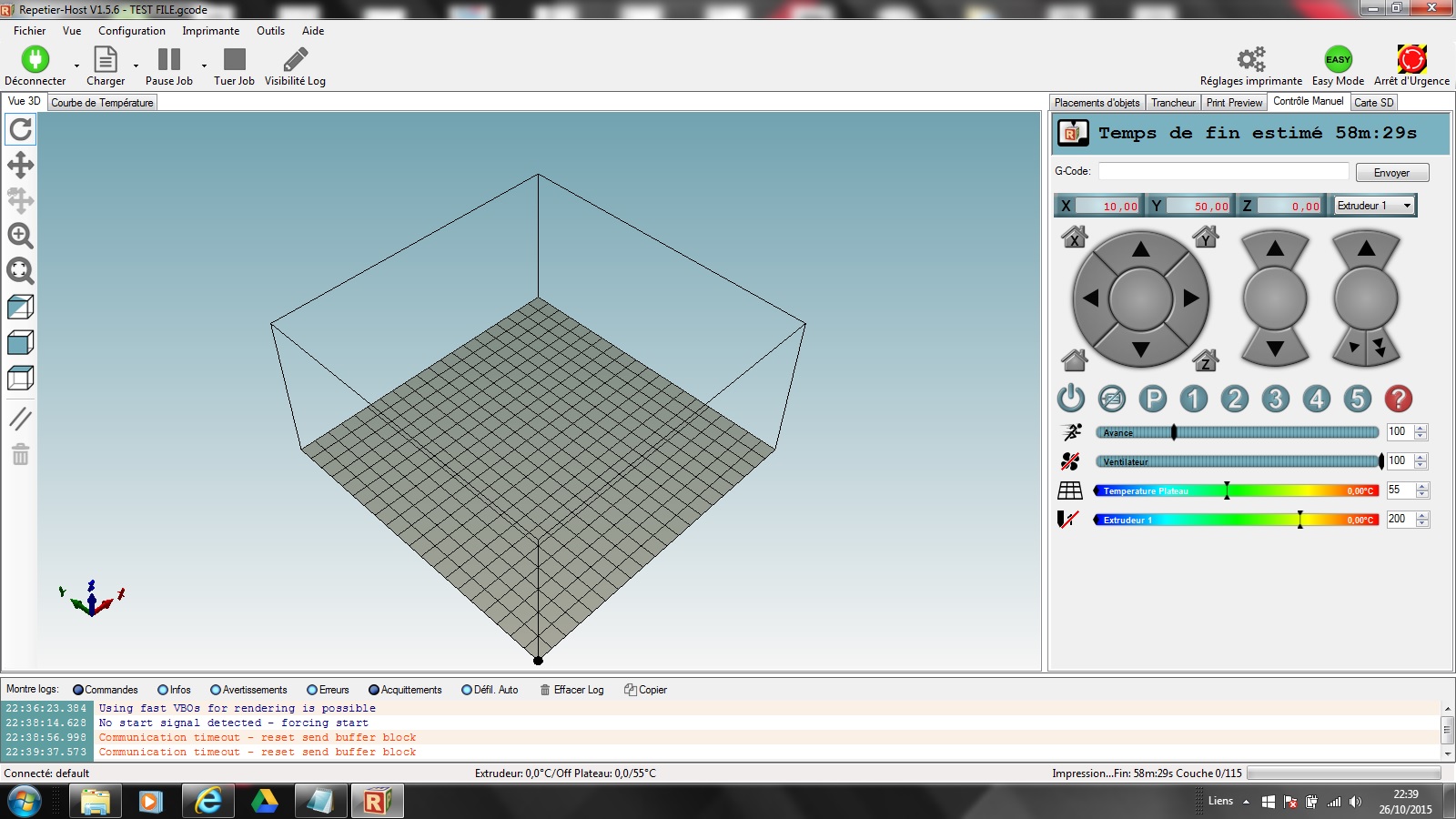

sangokuwil Posté(e) Octobre 26, 2015 Auteur Posté(e) Octobre 26, 2015 Bonsoir,merci pour l'info, non j'ai pas pris contact, car j'ai l'impression que je suis juste trop co... et que j'ai oublier une connerie... Une petite capture :
lv-esad Posté(e) Octobre 26, 2015 Posté(e) Octobre 26, 2015 T'es pas le premier à avoir le problème, avec la même imprimante, du même vendeur.La solution qu'on a trouvé pour le moment, changer de carte...

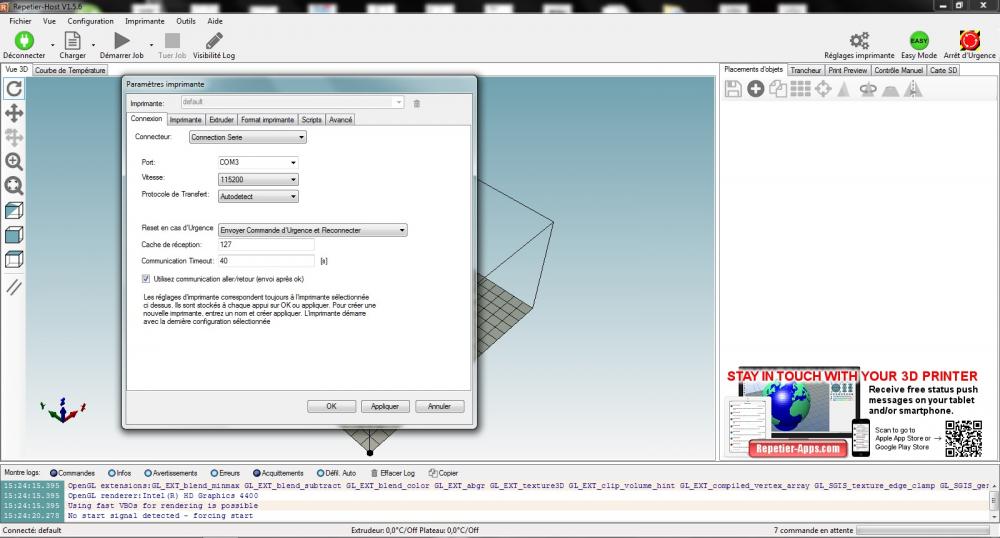

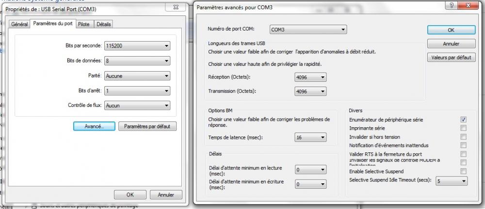

sangokuwil Posté(e) Octobre 27, 2015 Auteur Posté(e) Octobre 27, 2015 Bonjour à tous, bon après installation de l'ide Arduino 1.6.5 R5 .. même problème.... Voici des captures de ma config des-fois que j'ai bugguer sur un truc.. ça sent la carte hs....

sangokuwil Posté(e) Octobre 27, 2015 Auteur Posté(e) Octobre 27, 2015 Salut, merci pour ton tuto, mais mon usb serial converter est parfaitement installer !!Le ft232R est bien installer aussi sous les imprimantes. Pas de soucis de drivers..La je test avec le firmware Marlin car avec le firmware repetier sous ide arduino ne donne rien.... Note pour moi même : http://www.geeetech.com/wiki/index.php/Melzi_V2.0 C'est quand même un sacré bordel pour communiquer avec une imprimante 3d... Dommage qu'il n'y ai pas de tuto/notice pour ce modèle ...
