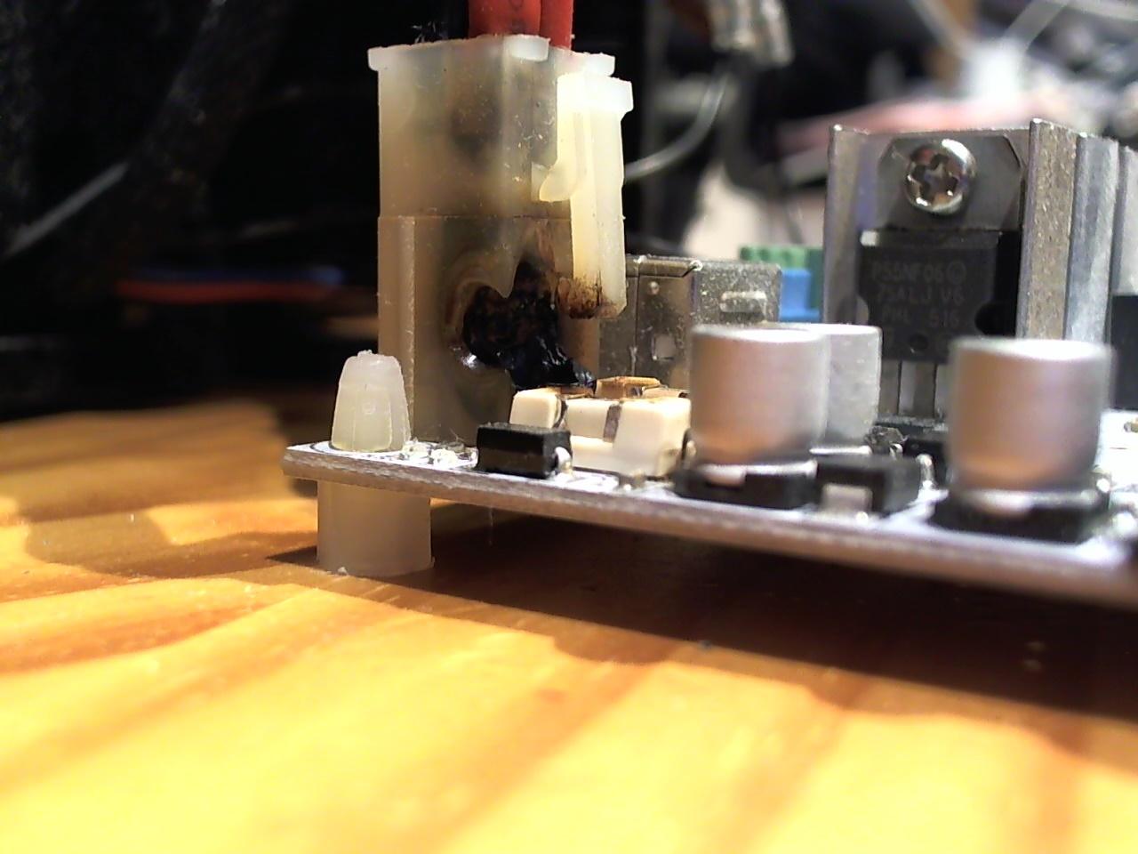

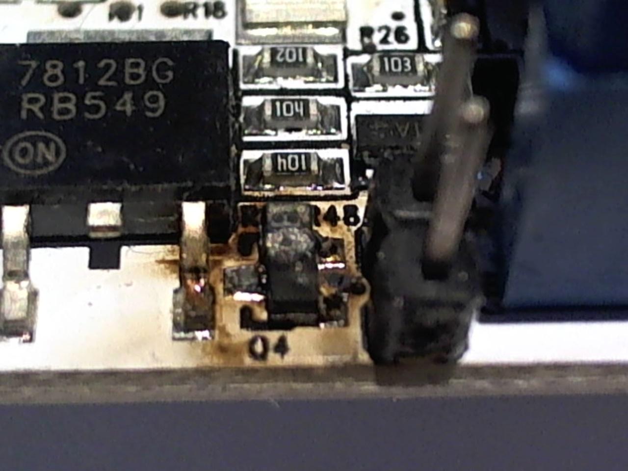

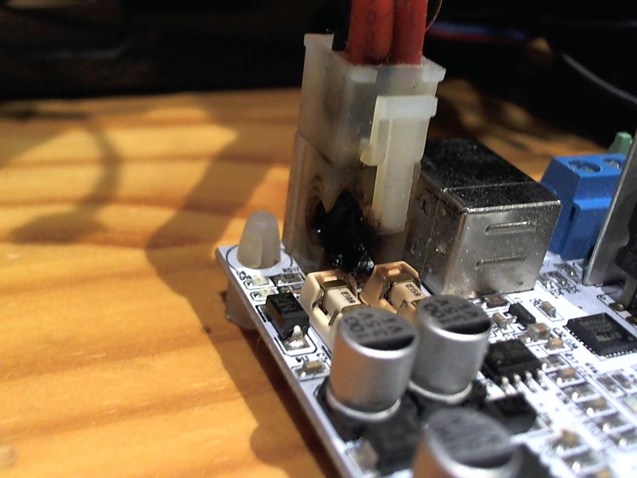

t.valette Posté(e) Juillet 14, 2017 Posté(e) Juillet 14, 2017 (modifié) Bonjour, Pour ceux qui n’auraient jamais vu les conséquences d’un mauvais contact dans un connecteur. Voilà le responsable. Modifié (le) Juillet 14, 2017 par t.valette

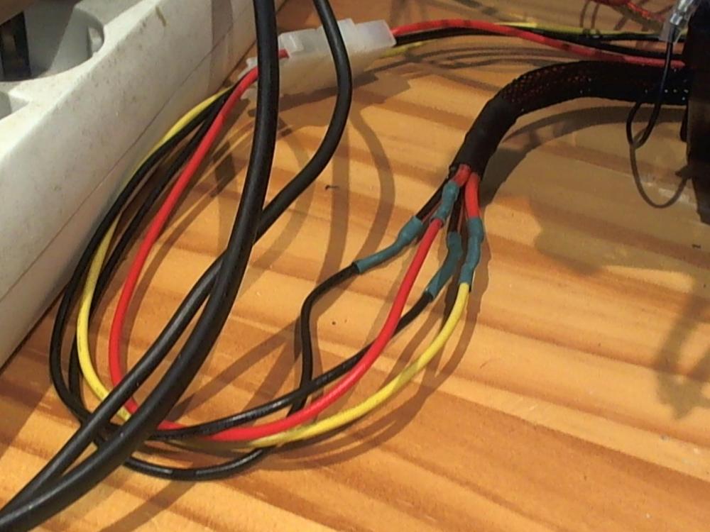

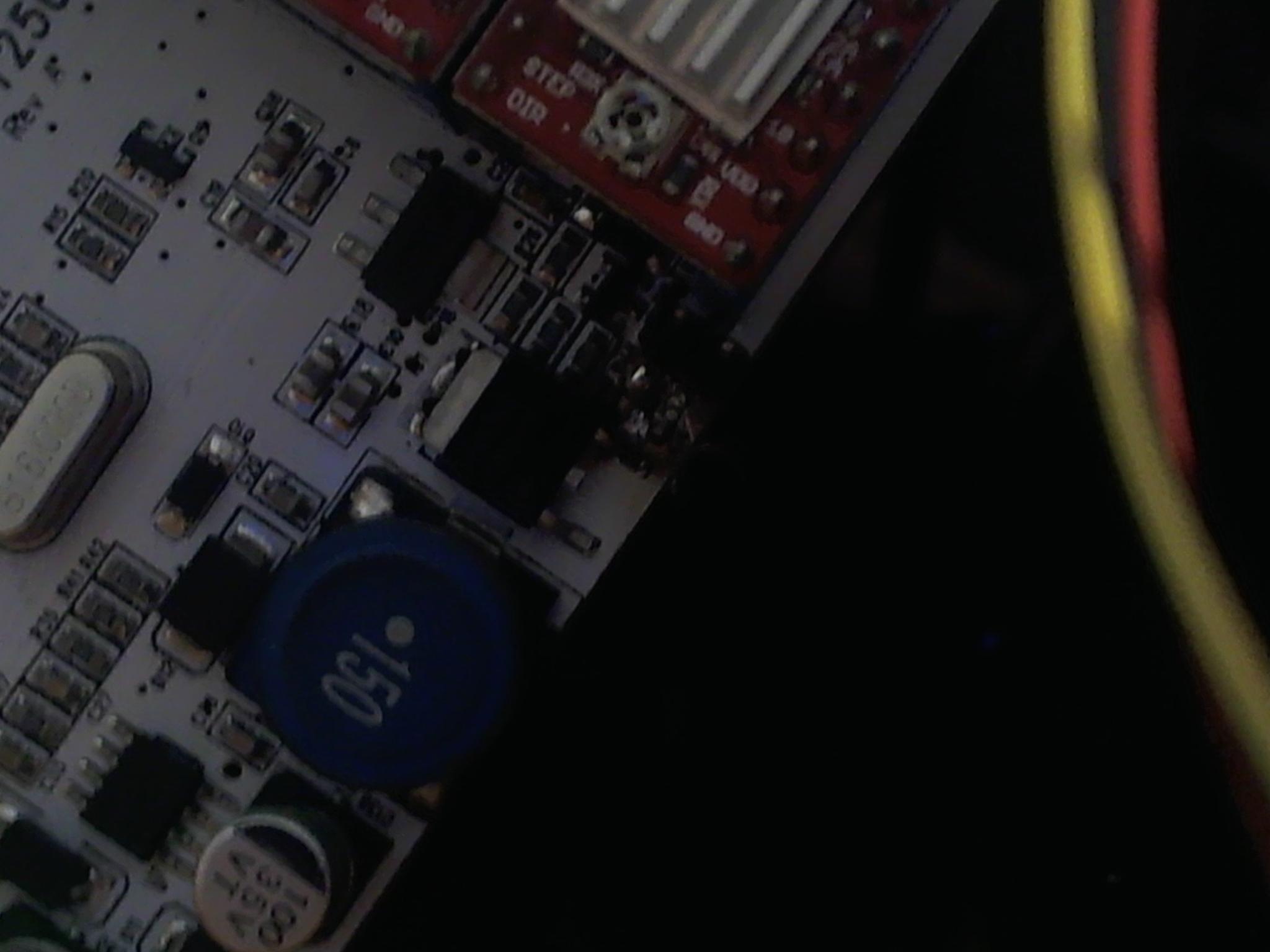

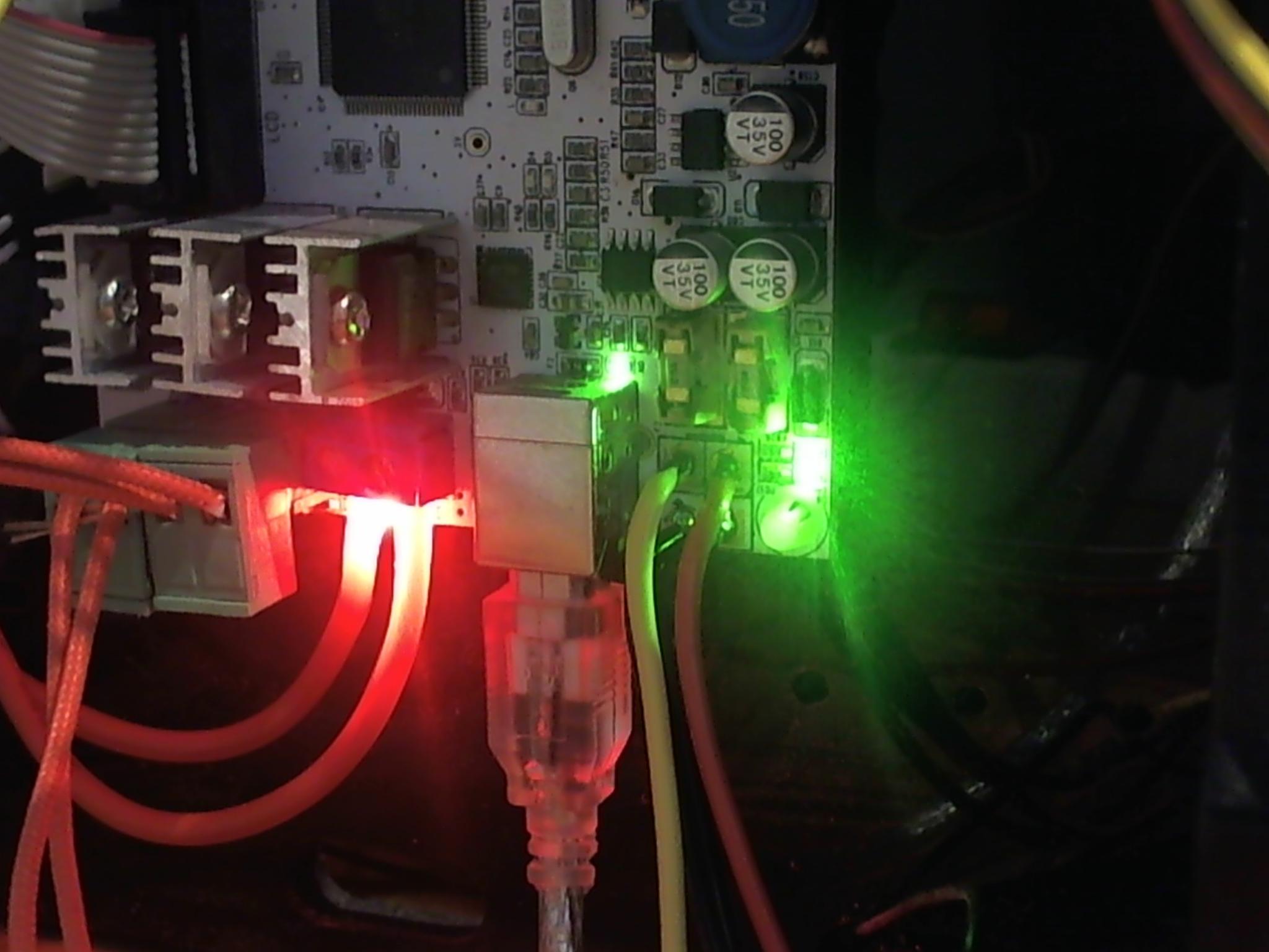

t.valette Posté(e) Juillet 14, 2017 Auteur Posté(e) Juillet 14, 2017 C'est reparti après une petite réparation. J’ai viré le composant cramé et changé de connecteur avec un vieux de mon PC. Pour l’instant, tout fonctionne, la seule différence, c’est que mes ventilateurs tournent plus vite.
Nos68 Posté(e) Juillet 14, 2017 Posté(e) Juillet 14, 2017 Il me semble qu'une personne avis sont connecteur 4 troue aussi qui à fondu, il la dessoudez et récupéré d'une alim de pc. Toi je voie que ta soudez direct les 4 fils, attention quand même... C'est sur que le contrôle qualité chinois est presque inexistant, de la à même faire bruler sa maison.... Toujours bien vérifier le matos venant de chine...
pascal_lb Posté(e) Juillet 14, 2017 Posté(e) Juillet 14, 2017 la solution de souder les fils sur la carte est la meilleur, au moins là aucun danger de faux contact Pour tes ventilos qui tournent plus vite, regarde un peu la tension qu'ils ont, après je ne pense pas qu'il y ai de problème... à moins d'envoyer du 24v à la place du 12v...
Nos68 Posté(e) Juillet 14, 2017 Posté(e) Juillet 14, 2017 Oui c'est sur que les soudez ya rien de mieux, il me semble qu'il existe une pâte spécial pour mettre autour, pour isoler et éviter les oxydation etc...
t.valette Posté(e) Juillet 23, 2017 Auteur Posté(e) Juillet 23, 2017 Bonjour, Le fusible 10A a dégagé cette après midi.
pascal_lb Posté(e) Juillet 25, 2017 Posté(e) Juillet 25, 2017 tu as peut être un petit soucis, car c'est quand même pas normal qu'il ai dégagé...
t.valette Posté(e) Juillet 25, 2017 Auteur Posté(e) Juillet 25, 2017 Bonjour, Non, c'est de ma faute. J’ai essayé de changer mes drivers A4988 par des 8825. Et comme j’ai suivi à la lettre ton tuto, j’ai fait le réglage des tensions comme toi. Sauf que j’ai oublié ta remarque sur les moteurs qui pouvaient être différents. Je pensais que j’avais les mêmes, ce qui est le cas sauf que je n’ai pas les mêmes 8825. J’ai voulu faire « Français » et j’ai utilisé le lien de « biostrike ». https://www.reprap-france.com/produit/407-pilote-de-moteur-pas-a-pas-cooldrv8825 Et ceux-là ont un rapport de 5 entre la tension et le courant. Donc fusible cramé et galère pour en retrouver. https://www.genapart.com/2016/06/02/rôle-et-réglage-des-pilotes-moteurs-pas-à-pas-partie-2/ Pilote DRV8825 (Kliment) Vref max mesuré: 0,55V A maxi théorique: 2,5A Vref = Amoteur / 4 (modifié à Amoteur / 5 pour correspondre au réel) A maxi réel: 2,75A Sens de réglage: horaire => + Le calcul théorique de Vref ne correspond pas à un ratio de 1/4 pour lesquels les mesures indiquent des courants plus élevés. Il a été fixé à 1/5 pour avoir des valeurs cohérentes. (Le Vref maxi mesuré est de 0,55 => 0,55 x 4 = 2,2A , alors que le pilote délivre plus de 2,5A). En vert: valeurs pour un courant correspondant à la spécification du moteur. En jaune: valeurs pour le courant maximum. Les températures des pilotes en orange représentent les valeurs au moment de la rupture de sécurité (rupture ≈135°, reprise ≈ 130°). Pour les moteurs, la valeur en orange indique la température à laquelle le test a été arrêté pour éviter une dégradation.
