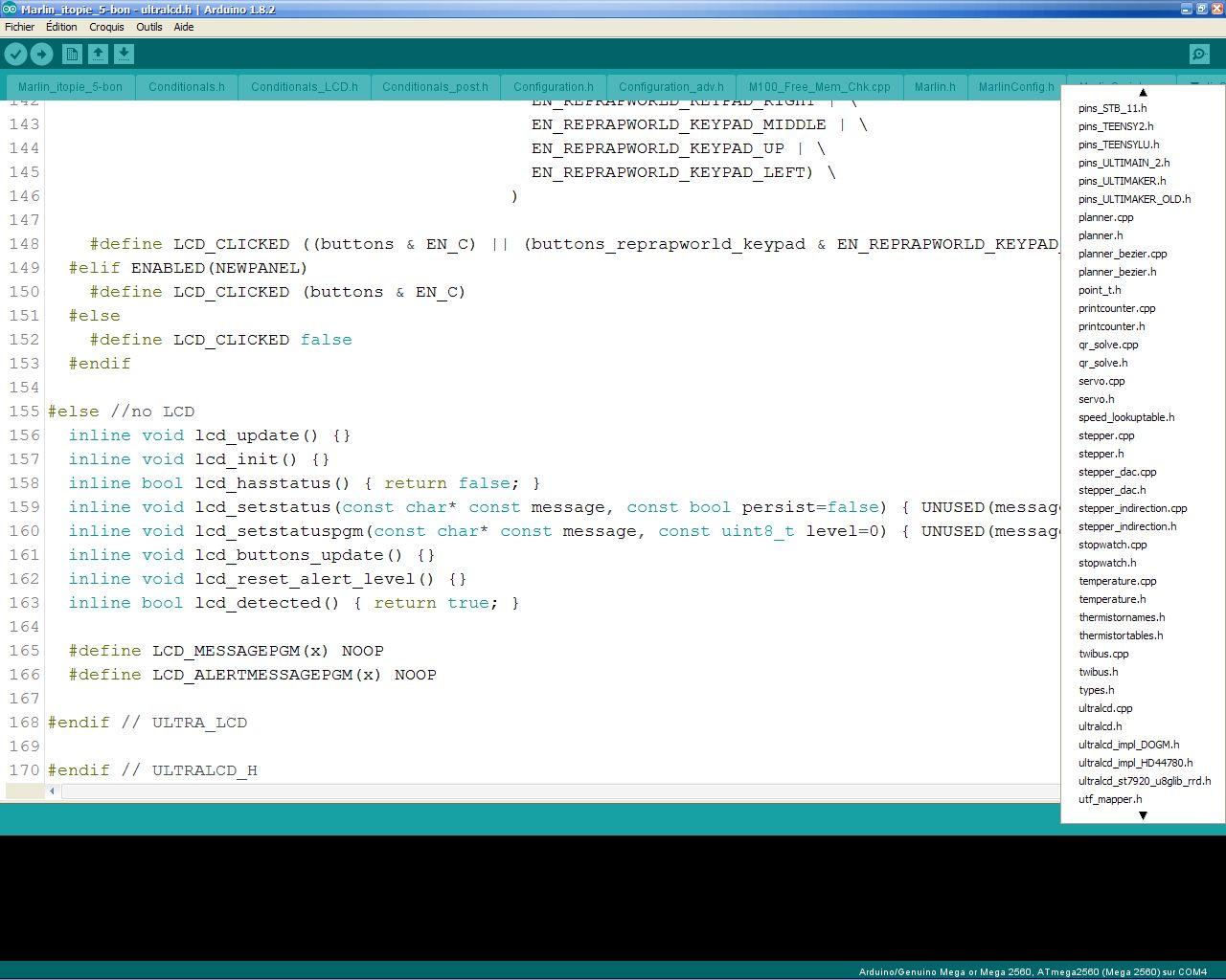

Regarde si tu a un onglet Ultra_LCD
car je n arrive pas a voir le titre des onglets avec ma version d arduino, il ne defile pas sur le haut de l'ecran

Oui, j'ai bien un ultralcd.h, mais je ne sais pas quoi trouver ! mais il n'y a rien
qui " parle " de flux !
Par contre, sais-tu ( je pense que oui ) qu'il y a une petite flèche en haut à droite
pour faire défiler ce que tu veux !
en tout cas merci à toi,
Hervé

Oui je sait mais j utilise la version 1.0.6 et il doit y avoir un bug
Sinon fait un ctrl+f et fait une recherche avec flow
