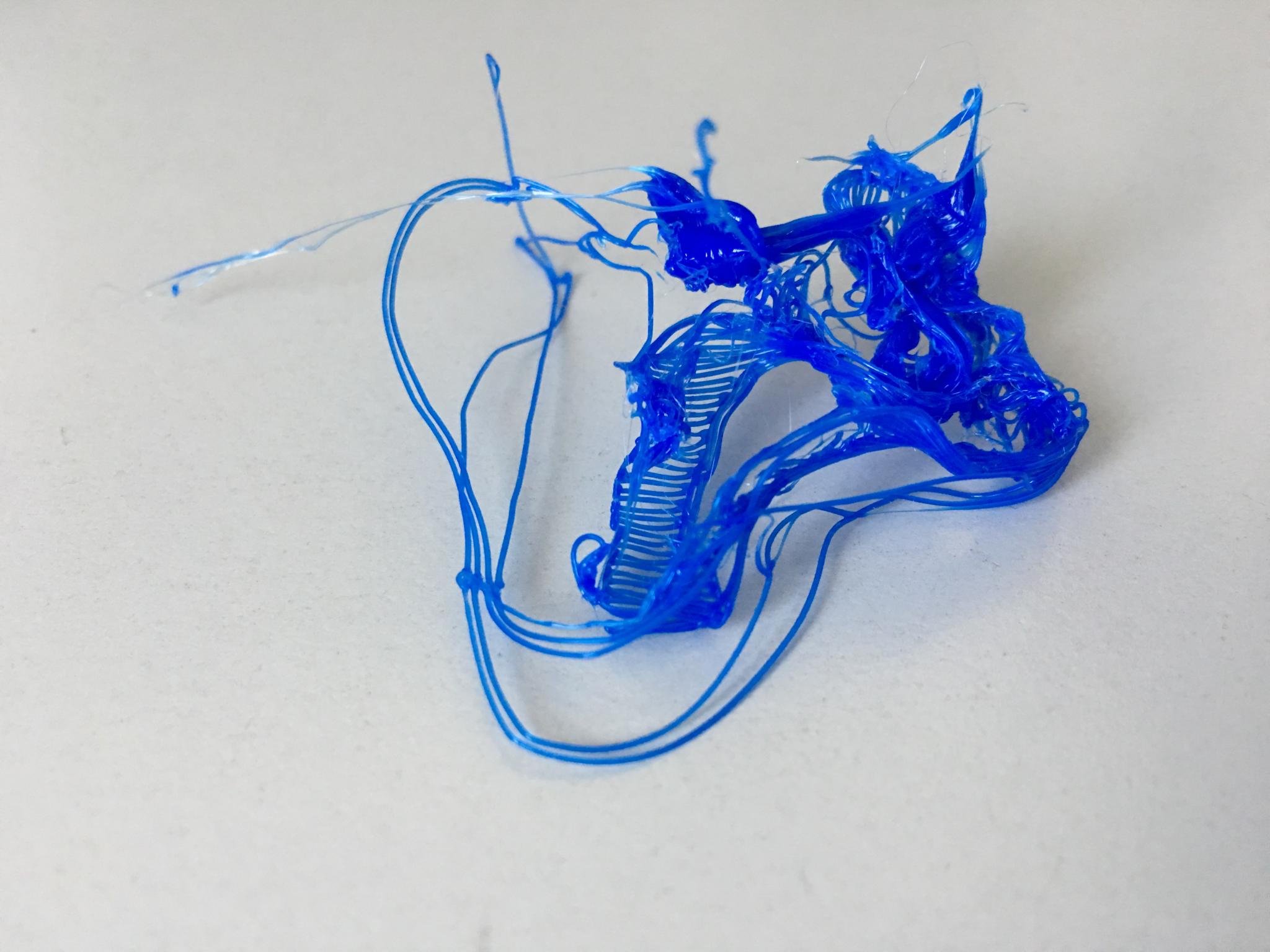

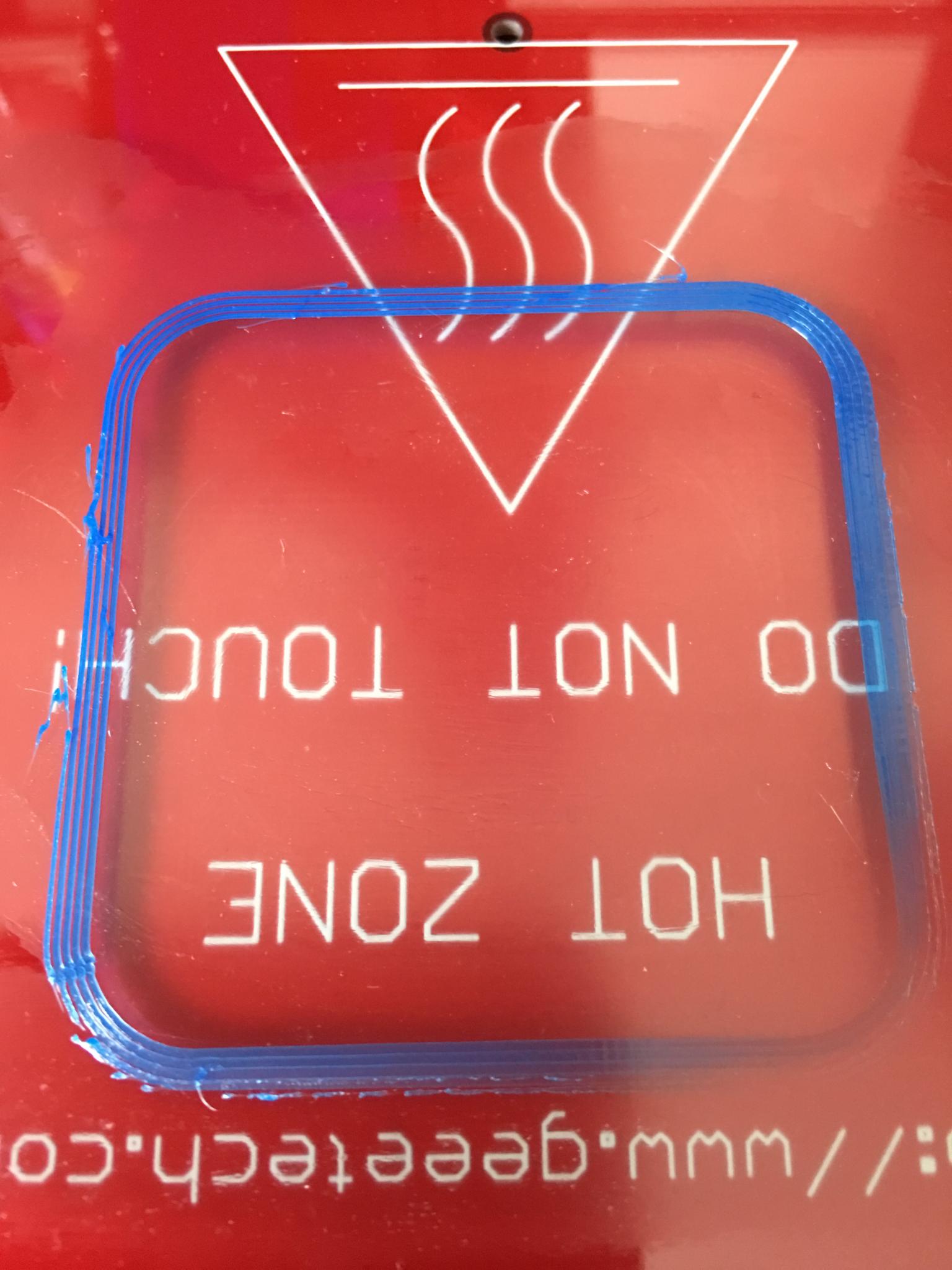

accromeca Posté(e) Juillet 16, 2017 Posté(e) Juillet 16, 2017 Bonjour, Avant de mettre le 3DTouch je réglais mon plateau à la main aux 4 coins. ce qui impliquait une déformation du plateau qui faisait boiter la plaque de verre avant la pose des pinces. puis j'ai installé le 3DTouch et comme il palpe aux 4 coins j'ai décidé de détendre un coin du plateau pour que la plaque de verre ne boite plus avant le maintient en position par les pinces. J'aimerai savoir si quelqu'un a une idée sur le fait que la buse écrase trop le plateau dans l'angle ou j'ai détendu le plateau lorsque l'imprimante fait les skirt? J'ai pourtant le 3DTouch configurer pour palper aux 4 coins avant impression. (Commande G29 après G28 dans le gcode de démarrage.) Voir photo jointe.
Nos68 Posté(e) Juillet 16, 2017 Posté(e) Juillet 16, 2017 Pour ta commande g29 g29 je l'interprête de 2 manière....bref si jamais c'est comme sa : Il faut toujours mettre le G28 en premier et ensuite le G29
accromeca Posté(e) Juillet 16, 2017 Auteur Posté(e) Juillet 16, 2017 C'est bien ce que j'ai écrit plus haut et ce qu'il y a dans mon gcode.

accromeca Posté(e) Juillet 16, 2017 Auteur Posté(e) Juillet 16, 2017 ben voila, j'ai que des merdes du genre, patés qui se mettent sur les pièces, puis ces mêmes pâtés embarquent la moitié de la pièce... je passes mon temps à enlever les pâtés en début d'impression pour éviter que cela foire l'impression par la suite. J'essaie d'imprimer un fanduct pour pouvoir ensuite refaire toutes mes pièces afin d'avoir un meilleur état de surface ainsi que les dimensions respectées, ben j'y arrive pas, j'en suis à mon quatrième essai depuis le début d'aprem... Donc la j'en ai marre je le désactive.

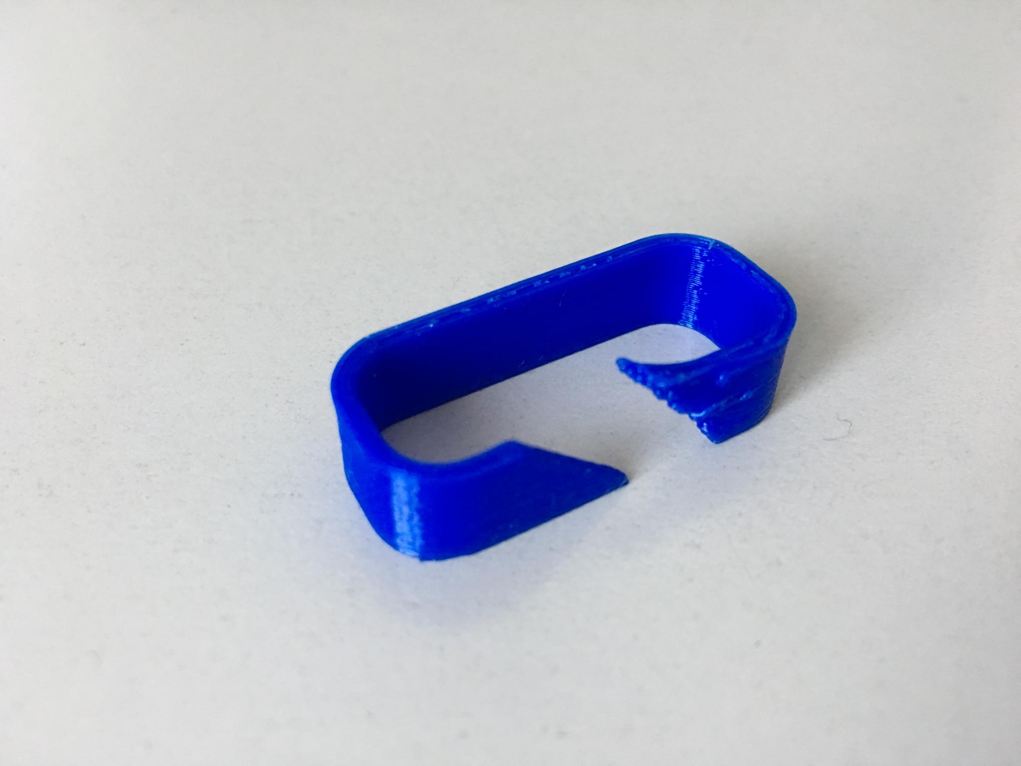

accromeca Posté(e) Juillet 18, 2017 Auteur Posté(e) Juillet 18, 2017 qu'est-ce que ça m'agacer cette affaire... j’ai donc remis mon imprimante en config sans le 3DTouch, et j'ai aussi baissé la T° d'extrusion à 190°C comme préconisé par grossiste3D pour son PLA. Voici un petit clip câble que j'ai déjà imprimé une dizaine de fois et qui me sert de base de comparaison, il est bon pour moi dans le sens ou je sais que le curling est dû à l'absence de fanduct. Ensuite, j'ai voulu imprimer ce satané fanduct: https://www.thingiverse.com/thing:2039119 idem, à un moment donné, la buse embarque tout.
Nos68 Posté(e) Juillet 18, 2017 Posté(e) Juillet 18, 2017 (modifié) Alors déjà Grossiste3d ma recommander 205° pour sont PLA et le Lit a 60° (je l'ai eu au téléphone) pas 190° étrange.. Pour ta pièces qui s'en va, c'est parce que elle n'adhère pas au lit....utilise de la cole UHU en stick, tu en met sur le plateau froid et ensuite tu imprime avec un lit a 60° Pour le fan duc que tu veux imprimer, pour fixer le 3dtouch c'est un peux la misère, car quand tu fixe ton support sur la printer, la vis de droit tu met une normale (clé allen) par contre pour la vis de gauche, il faut mettre une vis à tête conique, (il me semble l'avoir trouver dans le reste de visserie du kit) sinon tu va être embêter pour fixer le 3dtouch... Si sa serai à refaire, je prendrais celui ci car il est mieux étudier pour la fixation, il noie un peux le ventilo, et prend moins de place : https://www.thingiverse.com/thing:2329594 Et si tu tien absolument a imprimer le premier, n'oublie pas qu'il faut lui mettre un support d'impression remplissage 20% Modifié (le) Juillet 18, 2017 par nos68
