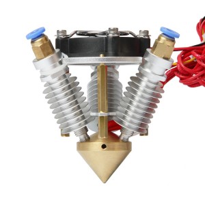

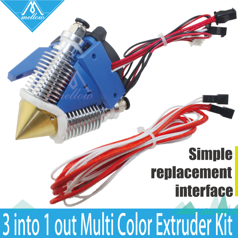

Nos68 Posté(e) Juillet 19, 2017 Posté(e) Juillet 19, 2017 (modifié) @pascal_lb Ok, au final je vais rester comme je suis alors Au passage je m'étais toujours demander ce qui était mieux, monter un double extrudeur, ou plutôt ce type d'objet ? (d'ailleurs sa se monte sur nos Geeetech ?) car ce modèle prend moin de place qu'un double extrudeur... : ou sa : Mais je présume qu'il faut 3 moteurs et que sur ma gt2560 on peux que en placer 2 donc plutôt partir sur un double ? Modifié (le) Juillet 19, 2017 par nos68
accromeca Posté(e) Juillet 19, 2017 Posté(e) Juillet 19, 2017 Le premier à l'air plus adapté à une imprimante type delta non?
pascal_lb Posté(e) Juillet 19, 2017 Auteur Posté(e) Juillet 19, 2017 en bricolant tu peux toujours mettre se que tu veux, pour le double extrudeur tu as aussi ça https://www.banggood.com/fr/Dual-Head-Extruder-V6-Hot-End-Extruder-With-Wire-For-3D-Printer-p-1081351.html ou ça https://www.banggood.com/fr/3DSWAY-12V-40W-Improved-2-In-2-Out-Hotend-Kit-with-Thermistor-For-3D-Printer-p-1108385.html
Nos68 Posté(e) Juillet 20, 2017 Posté(e) Juillet 20, 2017 Ah ouai pas mal sa !! Car je trouve que avec un double extrudeur tu perd en largeur d'impression non ?
pascal_lb Posté(e) Juillet 20, 2017 Auteur Posté(e) Juillet 20, 2017 oui effectivement, en plus si c'est en direct drive tu as le poids des 2 moteurs, alors que là en bowden ça reste correct
