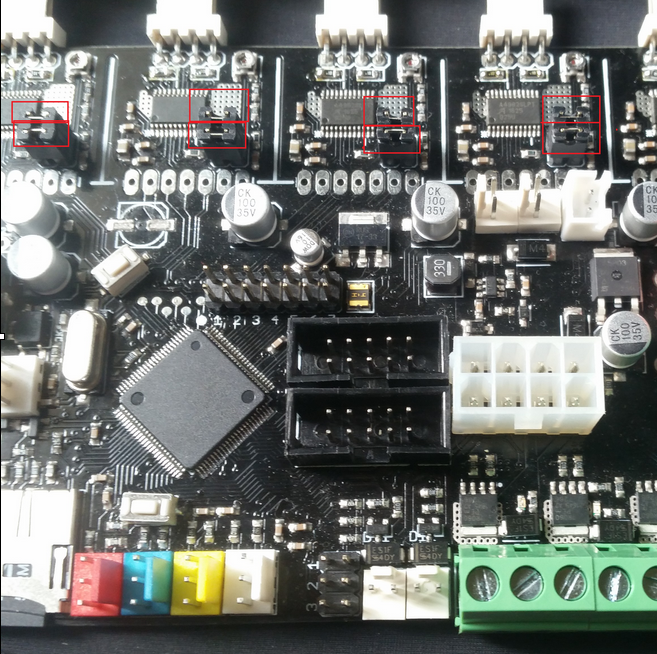

y0no Posté(e) Juillet 20, 2017 Posté(e) Juillet 20, 2017 Bonsoir, Après avoir passé quelques heures sur le montage d'une MicroDelta Rework, il semble que quelque chose cloche lorsque j'essaye de calibrer la bête. La tête d'impression bouge de manière chaotique et vient se heurter au plateau avant que "Repetier Host" m'indique que la calibration à échouée. Est-ce que cela est déjà arrivé par chez vous ? Des idées d'où vient le problème ? Merci d'avance!

Ardream Posté(e) Juillet 21, 2017 Posté(e) Juillet 21, 2017 (modifié) Hello ! C'est la buse ou l'adaptateur a visser sur la tête pour la calibration qui heurte le plateau ? (Avant ou pendant ta prise de Z0 en fait..) Tes chariots sont bien en position haute avant de commencer ? (Home all axes sur le LCD). Et sinon le Z indiqué en position haute est de combien ? (ça viens très possiblement de là aussi ) Modifié (le) Juillet 21, 2017 par Ardream
y0no Posté(e) Juillet 21, 2017 Auteur Posté(e) Juillet 21, 2017 En effet, ça doit venir de la car la position home semble aléatoire pour l'imprimante haha, mais du coup comment je peux régler ça ? Et c'est l'adaptateur pour la calibration qui vient heurter le plateau.
Ardream Posté(e) Juillet 21, 2017 Posté(e) Juillet 21, 2017 Ah une piste ! Tes capteurs de fin de course en haut de ton imprimante sont bien installé a la bonne position et rien ne les bloques ? Tes drivers/logiciels installés sont à jours (si tu commandes depuis le pc) ? Pour l'adaptateur pas trop de casse du coup ?
y0no Posté(e) Juillet 21, 2017 Auteur Posté(e) Juillet 21, 2017 Oui tout semble bien monté. Les drivers et logiciels ont été récupérés ici: https://www.reprap-france.com/support L'adaptateur n'a pas subi de dégât, les chocs n'ont pas été hyper violent ^^
Ardream Posté(e) Juillet 21, 2017 Posté(e) Juillet 21, 2017 Pour moi si les capteurs sont bien placés que les chariots se baladent bien et que ton home all axe fait des trucs bizarres c'est très très étrange ! (normalement quand tu fais Home all axe la tête d'impression remonte 2 fois en contact sur les capteurs donc ça fais 2 *clic*). Et le Z affiché à l'écran en position haute est de combien ? Ouf pour l'adaptateur ! Une petite vidéo aiderais pas mal non plus je pense mais si ça persiste il faut contacter le super SAV d'emotion tech rapidement car ils sont en congés d'ici peu.

Ardream Posté(e) Juillet 21, 2017 Posté(e) Juillet 21, 2017 Truc bête aussi mais le capteur sur l'adaptateur est à vérifier aussi car si il détecte pas il s'écrase c'est normal ! je viens d'y penser en retard !
Invité Posté(e) Juillet 21, 2017 Posté(e) Juillet 21, 2017 Je me souviens avoir eu un pb similaire et c'était le câble duché capteur qui était mal enfoncé dans la connectique de la carte. Si c'est pas ca exactement ça peut quand même venir d'un défaut du capteur.
Vince Posté(e) Juillet 21, 2017 Posté(e) Juillet 21, 2017 Le 21/07/2017 at 08:04, Ardream a dit : Truc bête aussi mais le capteur sur l'adaptateur est à vérifier aussi car si il détecte pas il s'écrase c'est normal ! je viens d'y penser en retard ! Dérouler Pour vérifier : si tu a un voltmètre sous la main , vérifie lorsque tu appui sur le petit contact du palpeur qu'il y a une continuité entre le fil rouge et le noir (ca sonne normalement :p) et que tes fils sont pas dessoudes sur le capteur ce qui expliquerai le "crash"
Ardream Posté(e) Juillet 21, 2017 Posté(e) Juillet 21, 2017 Mais c'est clair que pour moi c'est 90% le capteur de l'adaptateur qui "merdouille" et/ou ceux du dessus qui te modifierais ta cote en Z car quand tu calibre tu as au début une avance rapide et ensuite une lente si tu n'as pas ce process c'est que le Z est surement décalé.. Bref en attente de la vidéo !
y0no Posté(e) Juillet 21, 2017 Auteur Posté(e) Juillet 21, 2017 Du coup, j'ai eu le temps ce midi de faire une rapide vidéo sur le comportement de l'imprimante lorsque j'appuie sur la touche "Home" de repetier host. Je pense qu'avant le problème de calibrage, il y a déjà ce soucis qui ne semble pas logique. Je récupère mon testeur ce soir, pour vérifier les 4 contacteurs La video est disponible ici: https://youtu.be/UqvFppQmA8g
Ardream Posté(e) Juillet 21, 2017 Posté(e) Juillet 21, 2017 (modifié) WOW contacte le SAV (oubli pas de leur filer le lien vers ta vidéo ! ) Modifié (le) Juillet 21, 2017 par Ardream
y0no Posté(e) Juillet 21, 2017 Auteur Posté(e) Juillet 21, 2017 Merci à tous pour vos nombreuses réponses. Après contact avec le SAV, il s'agit d'une erreur de leur part lors de la production de la carte electronique. En effet, les jumpers n'étaient pas correctement positionnés (voir photo). Après modification ça fonctionne bien mieux!
