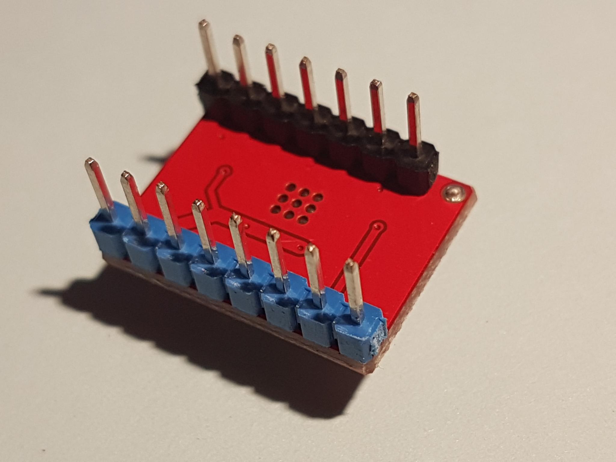

nykaula Posté(e) Juillet 20, 2017 Partager Posté(e) Juillet 20, 2017 Bonjour j'ai fini de monter ma geeetech pruso pro B que ce soit dans repetier host ou pronterface, si je demande un deplacement de +1 ou -1, le plateau se deplace toujours dans le meme sens aurriez vous une idee du pourquoi du comment Merci de votre retour Nicolas Lien vers le commentaire Partager sur d’autres sites More sharing options...
pascal_lb Posté(e) Juillet 20, 2017 Partager Posté(e) Juillet 20, 2017 arrives tu à faire un auto home, si oui une fois l'auto home fait tu devrais arriver à piloter tes axes Lien vers le commentaire Partager sur d’autres sites More sharing options...

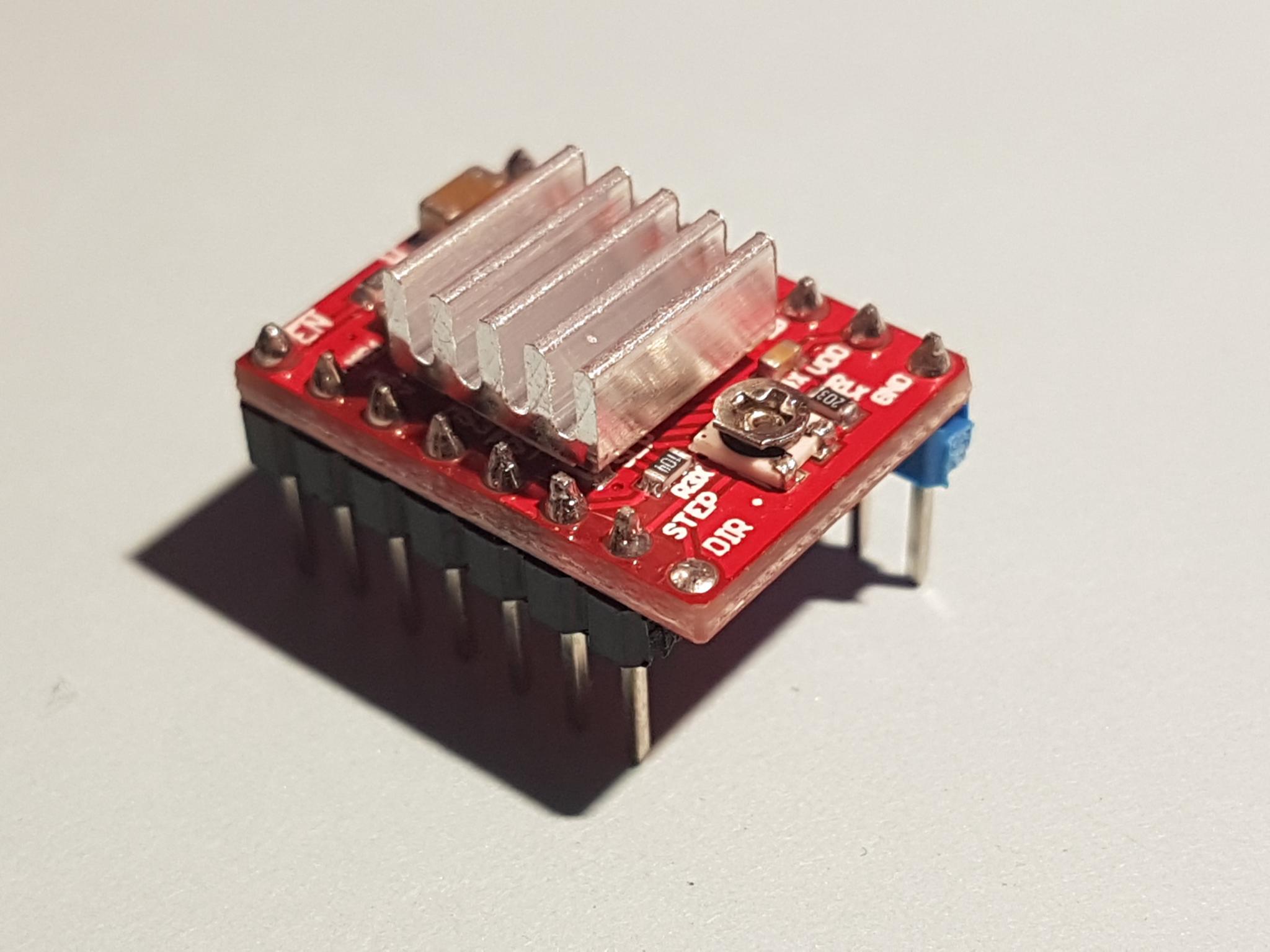

nykaula Posté(e) Aout 18, 2017 Auteur Partager Posté(e) Aout 18, 2017 Bonjour finalement j'ai trouvé le probleme vous pouvez voir que le driver n'a pas la pin DIR de soudée. je viens de redemander au marchand un nouveau. je vais essayer de bricoler un réparation le temps qu'il arrive sujet résolu Lien vers le commentaire Partager sur d’autres sites More sharing options...
