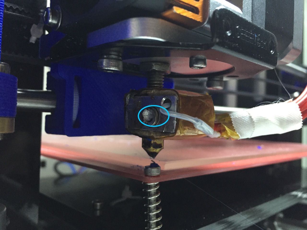

clemix Posté(e) Novembre 1, 2015 Partager Posté(e) Novembre 1, 2015 Bonjour, J'ai acheté une Geeetech i3 pro B il y a 4 mois et après pas mal de réglage elle fonctionne parfaitement enfin presque. Lors de mes impressions l'extruder a tendance à broyer mon fil et si je ne force pas l'arrivée du fil en le poussant le moteur n'entraine pus le filament. J’ai essayé se serrer la vis mais cela empire. Mais appart cela elle fonctionne bien j'ai juste eu besoin d'imprimer des engrenages pour les courroies car elles frottaient contre leurs supports. J’ai des grandes pièces à imprimer et ce problème me force à rester en permanence à côté de l'imprimante. Si vous avez des solutions elles sont les bienvenues. Lien vers le commentaire Partager sur d’autres sites More sharing options...

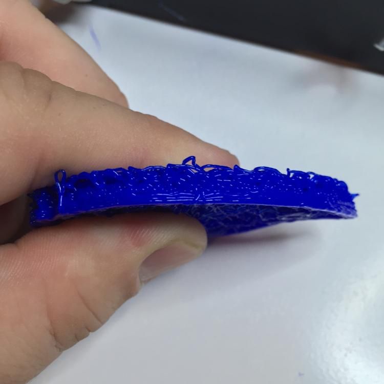

anthony57 Posté(e) Novembre 8, 2015 Partager Posté(e) Novembre 8, 2015 salut , je suis nouveau est je vient de voir ton message , jai eu le meme problème . comme tu peut voir sur la photo au niveau du cercle bleu faut que ta tige et ta buse soit bien placer si tu as un espace ton filament vas durcir et du coup bloquer la descente du filament . donc voilas si sa peut t aider c'est cool . maintenant a moi pour une petit question , je peut avoir tes réglage stp d'impression ? car comme tu peut le voir si la 2eme photo j'arrive pas a avoir une bonne impression net , merci Lien vers le commentaire Partager sur d’autres sites More sharing options...
Paterpilar Posté(e) Novembre 8, 2015 Partager Posté(e) Novembre 8, 2015 (modifié) Salut, Climix, tu devrais démonter l'extruder ou du moins verifier que la roulette en face de l'engrenage ne soit pas monté à l'envers, j'ai lu que certain en avaient reçu mal montés. Test aussi le dernier firmware. Marlin-PI3_Pro_B.zip Anthony, j'ai posté mes réglages Slic3r, par contre tu devrai + serrer les ressorts de ton bed histoire que ca travail moins. Pat. Modifié (le) Novembre 8, 2015 par Paterpilar Lien vers le commentaire Partager sur d’autres sites More sharing options...
clemix Posté(e) Novembre 10, 2015 Auteur Partager Posté(e) Novembre 10, 2015 (modifié) Merci pour vos réponses, En est fait la roulette était monté à l'envers et elle était coincé contre le support. Mais une fois remis en place cela n'a pas vraiment résolus mon problème et en jouent avec le pololu de l'extruder cela a fait disparaitre mon problème. J’ai aussi diminué les vitesses d'impressions. J'ai installé le dernier firmware et depuis quand je commence une impression l’extruder se met a 5mm du bed et commence à imprimer. Merci pour les réglages mais pour une buse de 0.3 faut-il que je diminue les vitesses ? Modifié (le) Novembre 11, 2015 par clemix Lien vers le commentaire Partager sur d’autres sites More sharing options...
