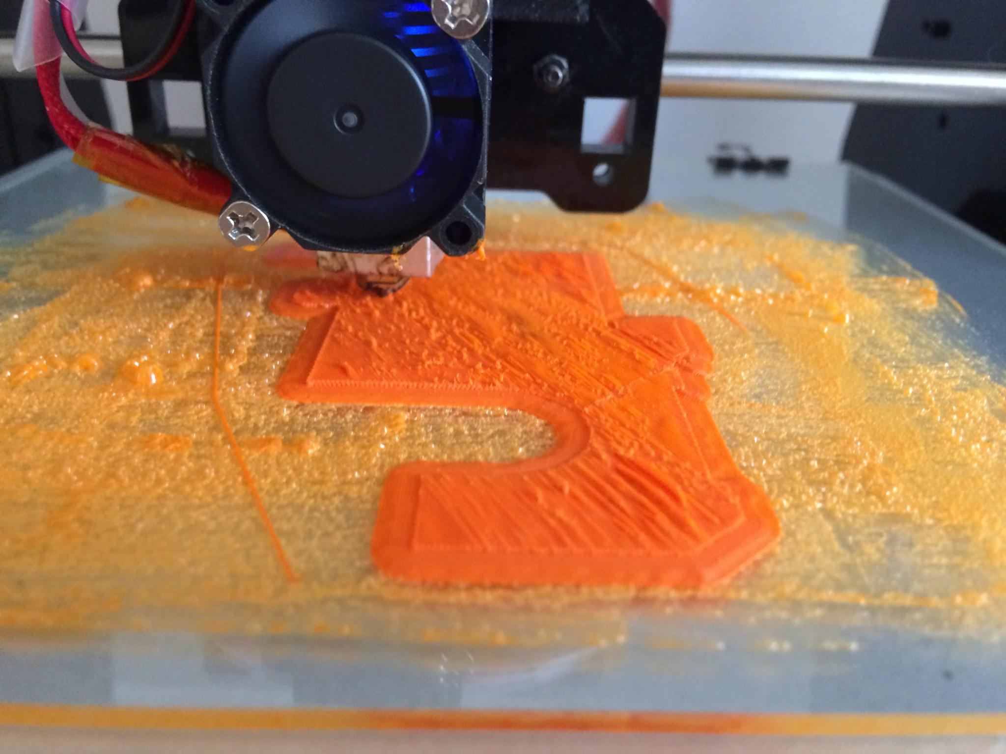

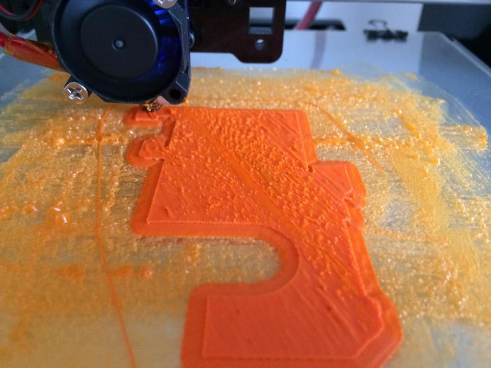

Gouid Posté(e) Aout 14, 2017 Posté(e) Aout 14, 2017 (modifié) Bonjour, j'ai un petit problème : Voilà j'utilise le paramètre Raft de Slic3r qui permet une meilleure adhérence au plateau et qui évite le warping, mais voilà quand mon imprimante imprime le Raft, il en ressort une couche qui adhère mais qui rebique et fait de gros caillot (voir photo). Voilà j'aimerais savoir d'où ça vient et comment régler ceci. (J'imprime avec une Geeetech Prusa I3X Pro, avec 230° pour l'hotend et 100° pour le plateau, j'utilise aussi du jus d'abs) (Couche 2 du Raft) (Couche 3 du Raft) Modifié (le) Aout 14, 2017 par Gouid
pascal_lb Posté(e) Aout 14, 2017 Posté(e) Aout 14, 2017 je ne suis pas un spécialiste de l'ABS car je n'en imprime pas, mais fait un test en montant ta température à 240
Gouid Posté(e) Aout 14, 2017 Auteur Posté(e) Aout 14, 2017 Je pense pas que ça vienne de la température parce que je fais des belles impressions, ça me fait juste des gros caillots que sur le Raft et pas sur l'impression en elle-même.
pascal_lb Posté(e) Aout 14, 2017 Posté(e) Aout 14, 2017 il y a 5 minutes, Gouid a dit : Je pense pas que ça vienne de la température parce que je fais des belles impressions, ça me fait juste des gros caillots que sur le Raft et pas sur l'impression en elle-même. ouai je ne sais pas... voir peu être la température du lit si le phénomène n'apparait que sur les premières couches... mais là c'est au pif...
slidfx Posté(e) Aout 14, 2017 Posté(e) Aout 14, 2017 bonjour a toi alors pour impression ABS Pas de ventilo refroidissement tête 230 a 250 ° bed 105° flux 105% impression 30 a 50mm/min perso pas de rafle juste du jus d'ABS endroit confinée voir si dessous

tienou Posté(e) Aout 23, 2017 Posté(e) Aout 23, 2017 Un plateau à 105 ° pour de l'ABS ça me paraît limite, monte à 110-115. Après je dis ça mais j'ai jamais imprimé d'ABS pour l'instant. Essaie de diminuer ton flux sur la ou les premières couches, si ça ce trouve ta buse se bouche légèrement et ne sort pas le filament de manière homogène.Ou ton z offset, tu imprimes peut-être trop près de ton plateau sur la première couche ??Envoyé de mon Wooze_I5 en utilisant Tapatalk
