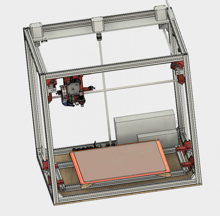

Donc, je vais vous présenter mon projet : c'est une imprimante 3d en Core XY avec les caractéristiques suivantes :
  • Gros volume d’impression 300x300x300
  • Plateau chauffant
  • Prix environ 400€
  • Qualité d’impression similaire à une ultimaker
  • Auto bed-leveling
Je me suis inspiré de l’imprimante de Donovan-88
Certaines pièces seront imprimé en 3d par un imprimeur près de chez moi.
Donc voilà où j’en suis rendu, voici quelques photos
L'imprimante en vue globale :

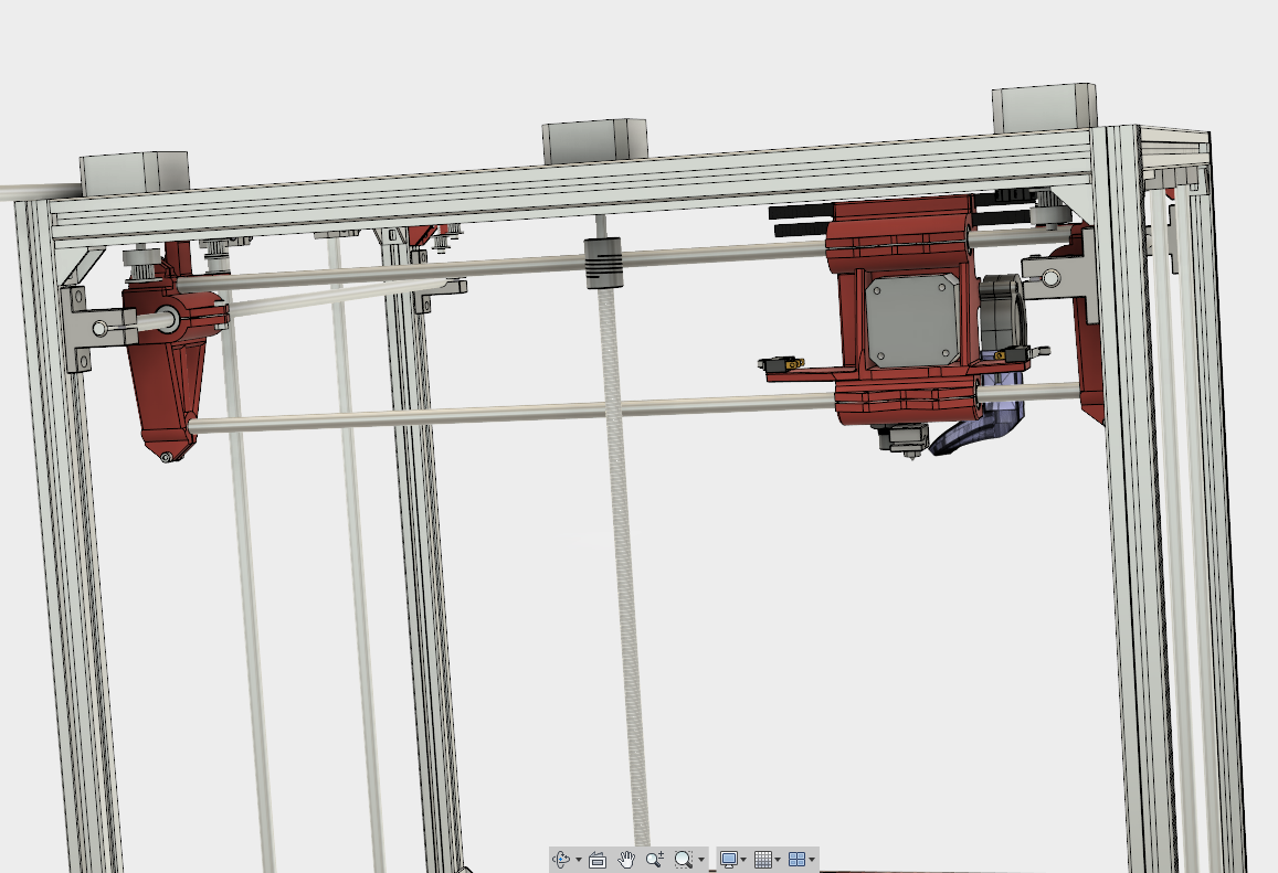

Pour le chariot de l’extrudeur j’hésite à le faire imprimer en ABS à cause de la température de la hotend vous en pensez quoi ?
Je compte utiliser Une "Buse de ventilation Mistral" pour refroidir le filament (https://www.thingiverse.com/thing:2121279)

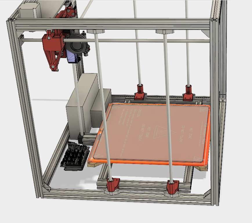

J’utilise une double alimentation pour alimenter la RAMPS et le plateau (c'est les 2 gros blocs, j'avais la flemme de les modéliser complètement)
Voici la liste de course avec tout les composants à acheter j'ai dépassé le budget de pas mal, j'en suis a 490€ environ
https://docs.google.com/spreadsheets/d/1_v_M2Q28BbSpTPBeSp_fRT_YbuaL2B3liJhR3fYvXmA/edit?usp=sharing
Je peut vous fournir le fichier 3D en format STEP si vous le voulez
J’aimerai savoir ce que vous en pensez, les améliorations/idée que vous pensez que je peux faire
J’attends vos avis pour commander les pièces
Ton extrudeur est vraiment proche du plastique?

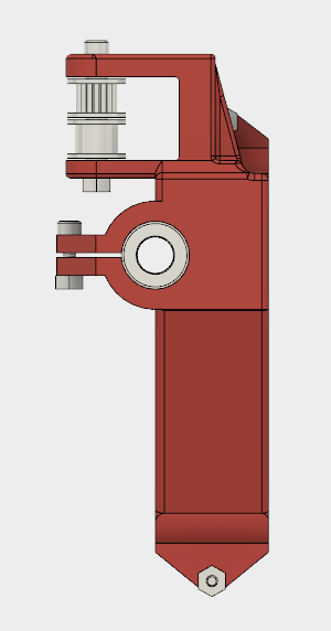

Tes autres chariots (ceux avec les poulies) ont l'aire d'être difficile à imprimer sans trop de support.
Il doit y avoir 4 MM entre la hotend et le plastique du chariot mais la ventilation est dirigé vers l'extérieur du chariot.

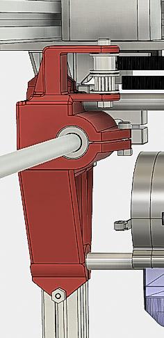

Tu parle sûrement de ces chariots :
qu'est ce qui te semble difficile à imprimer ? Les supports pour les poulie ?
Oui, si tu poses le chariot sur le dos, tu peux l'imprimer facilement mais les supports de poulies seront vraiment fragile vu qu'ils seront dans la hauteur des couches.
j'ai augmenté l’épaisseur des supports de poulies de 2mm
J'ai également ajouté une plaque de MDF dessous l'imprimante pour éviter que les composants restent "posée" directement sur le sol
Décidemment, on est nombreux à avoir ce type de projet. Moi-même, je vais commencer le montage de la mienne.
Mais j'ai une question. Pourquoi mets-tu l'alimentation et l'électronique sur le coté et non en dessous, comme l'a fait @Donovan-88 ?
Moi-même, j'ai suivi cette excellente idée pour ne me laisser la liberté de la taille en profondeur, largeur et en hauteur.
