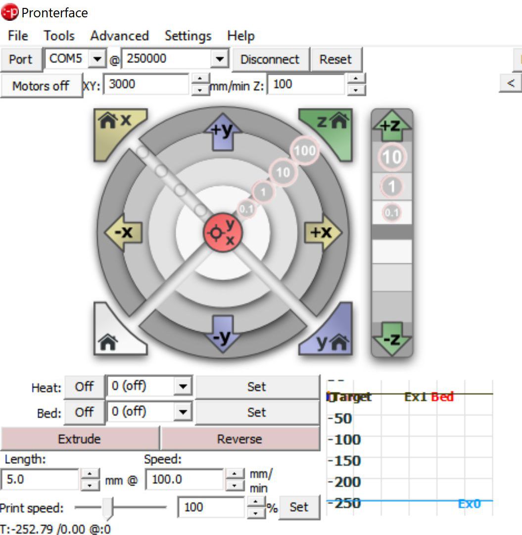

Essayes de brancher l'imprimante et avec Pronterface ou Marlintoolprinter de voir le message envoyer par l'imprimante
Sur l'image ci dessous , la sonde de l'exdrudeur n'est pas branchée , la température indiquée est de - 250 °C  !!!
Vérifies si la sonde est bien branchée ,si elle est bien connectée  elle est rpobablement HS  voir avec le SAV DAGOMA
