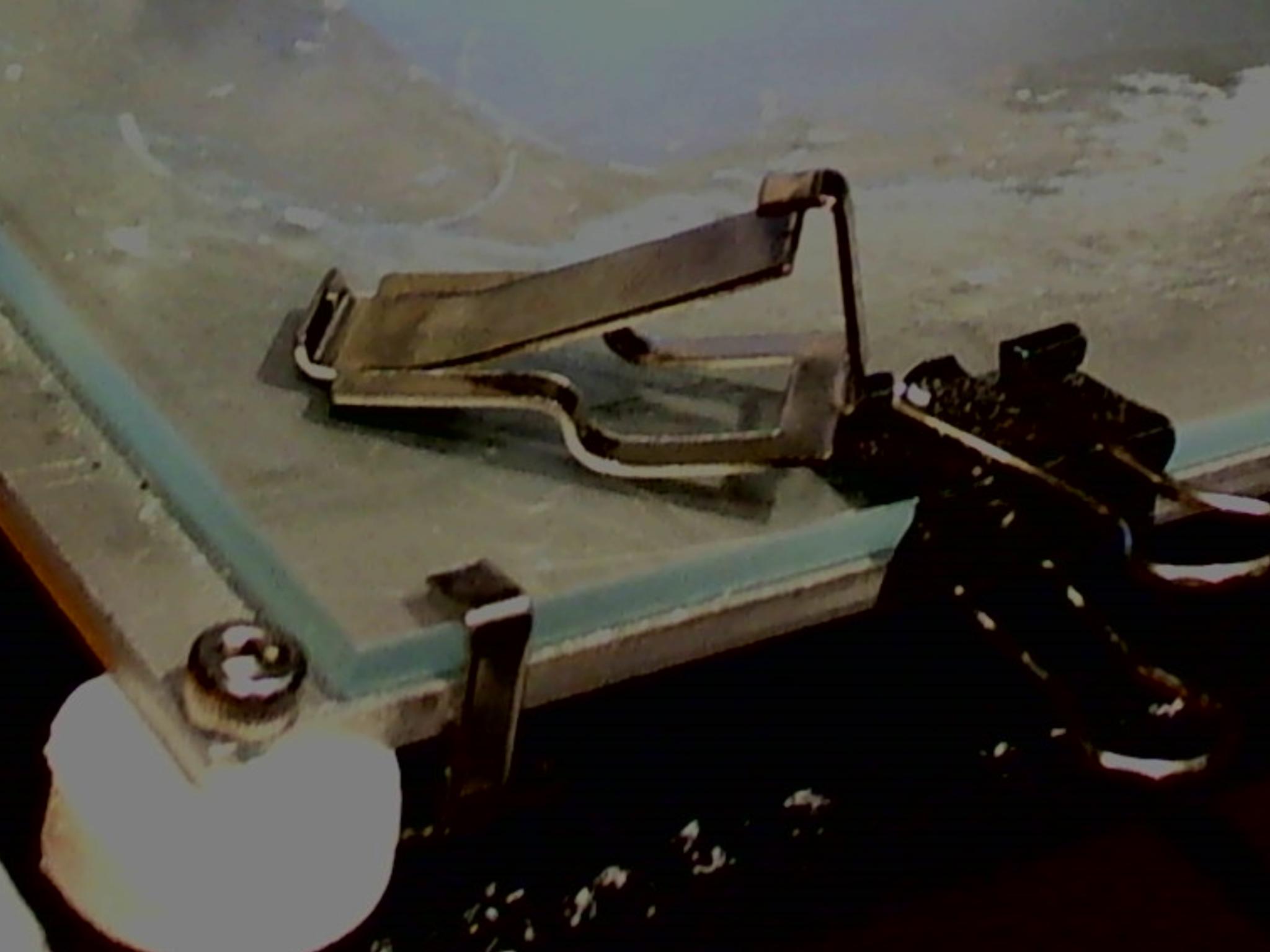

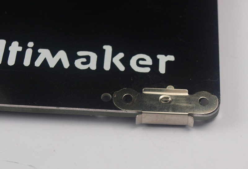

effectivement ça doit être pratique et moins de chance :D d'accrocher avec la buse, par contre plus de 6€ de frais de port... O.o

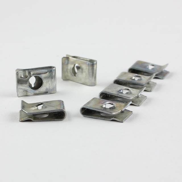

Des bon vieux clip de bagnole et ope l'affaire est dans le sac :D:D ok je sort --->>>>>> :ph34r:
PS : l'idée est bonne, mais les frais de port pique un peux pour 4 pinces..

ha oui... good job :) j'avais pas fait le rapprochement, mais c'est des "Attaches pour sous-verre"... je me demande même si je n'en ai pas à la cave, sinon dans un magasin de bricolage ou de décoration...
  • Haha 1
On peux aussi avoir des pinces dans les magasin type Cultura et autres, elle sont utiliser pour les tableau, elle tienne le carton (toile ou motif) et le verre ensemble, souvent utiliser pour les tableau triptyque sous verre, etc...

J'viens de trouver ceci :
07DXHP$31JKEL_XPZ`6L0WP
Du coup on peut insérer ça dans le montage des vis et les faire pivoter pour enlever et remettre le plateau.
