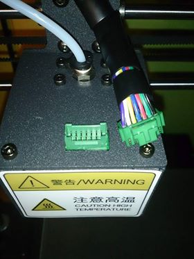

Je suis nouveau dans le monde de l'impression 3D, je viens de recevoir l'Anycubic i3 mega aujourd'hui et tout c'est super bien passé, j'ai imprimer sans problème le Gcode fourni avec la carte SD (2 hiboux) puis j'ai arrêter l'imprimante et nettoyer les résidus de PLA qui continuait a couler, jusque-là pas de problème. Mais plus tard après avoir slicé un benchy, je l'ai mis sur la carte SD pour l'imprimer et la l'extrudeur ne préchauffait pas !? le lit pourtant était bien a 50° comme j'avais demander. J'ai donc arrêté et essayé de préchauffer depuis les menus et la pareil le lit chauffe mais pas l'extrudeur alors qu'il marchait très bien 30 min avant !?
j'ai pensé que j'avais peut être bouché la buse mais je pense pas puisque ça n’empêcherai pas l'extrudeur de chauffer, j'ai aussi rebranché les câbles mais ça n'a rien changé. Donc la je suis coincé et j'attends votre aide avec impatience :-)

Avec un multimètre teste si tu as continuité entre les deux fils de la cartouche de chauffe. Si c'est pas le cas, la cartouche de chauffe est HS.

En fait j'ai un multimètre mais jamais utilisé :) mais je crois que j'ai compris, je me met en ohmmètre et je test la résistance fil rouge la ?
Mais la faut démonter le chariot, je pourrais peut être tester sur la prise correspondant aux fil rouge pas dessus ?
Mais ça serait quand même bizarre que la cartouche soit grillée à la 2ème utilisation alors qu'elle marchait très bien 30 min avant.
Modifié (le) par Nekzuris
Tu peux aussi tester au niveau des grosses gaines rouges, juste après la cartouche.
Une cartouche qui claque ça arrive, plus souvent lorsqu'elle est neuve. Mais ce n'est peut-être pas le cas, il faut juste procéder par élimination.
OK je crois que c'est bon, oui il semblerai bien que la cartouche de chauffe soit HS^^

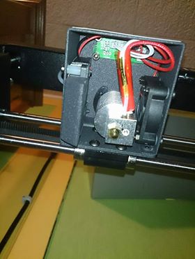

J'ai démonté la chariot et testé la résistance de la cartouche de chauffante est rien, par chance un autre extrudeur est fourni avec l'imprimante, j'ai donc testé sa cartouche est la nickel elle marche, pour être sûr j'ai débranché la cartouche et la sonde(je sais pas si c'est comme ça qu'on l’appelle) de l'imprimante et j'ai branché l'autre fourni en plus est la parfait ça chauffe bien.
Mais je ne suis pas sûr que la cartouche soit grillée, la prise bouge un peut ça se trouve c'est juste un mauvais contacte ?
Donc maintenant j'ai le choix de soit remplacer la cartouche chauffante ou tout l'extrudeur, mais j'arrive pas a enlever la cartouche, y a une technique ? faut forcer ?
Et je comprends quand même pas comment ça a pu arriver alors qu'elle a reçu aucun choque est qu'elle marchais 30min avant.
A c'est bon j'ai trouvé pour la cartouche j'avais pas vu la petite vis au fond :)
Et du coup si j'explique ça au SAV il y a des chances pour qu'ils m'en renvoie une ?

Non mais c'est une blague il ne rechauffe plus !!!
hier j'avais changer ma cartouche de chauffe elle a marché pendant 3 prints et la c'est bon elle à assez travaillée elle chauffe plus !
Du coup je sais pas quoi faire là, en plus le plateau est bombé donc j'ai calibrée au milieu donc je ne peut pas utiliser tout le plateau, j’hésite vraiment à la renvoyer ?
