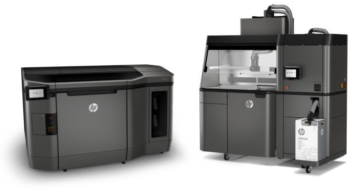

On en parlait déjà fin 2014, les imprimantes 3D Hewlett-Packard sont désormais réalité… Dévoilées au nombre de 2 à l’occasion du salon RAPID, elles portent le nom du procédé de Multi Jet Fusion qu’elles utilisent. Les HP Jet Fusion 3D 3200 et 4200 s’adressent clairement aux professionnels de l’industrie avec des tarifs respectifs de 120 000 et 145 000 euros (approximativement).
Meilleurs qualité, vitesse, coût et contrôle
L’imprimante 3D HP Jet Fusion 3D 3200 se veut idéale pour le prototypage tandis que la HP Jet Fusion 3D 4200 peut être utilisée jusqu’au stade de la fabrication à court terme avec une productivité élevée.
En ce qui concerne les performances on parle d’une vitesse 25 fois plus rapide qu’en dépôt de fil fondu et 10 fois plus rapide qu’en frittage laser pour une résolution (épaisseur de couche) pouvant atteindre 20 microns.
