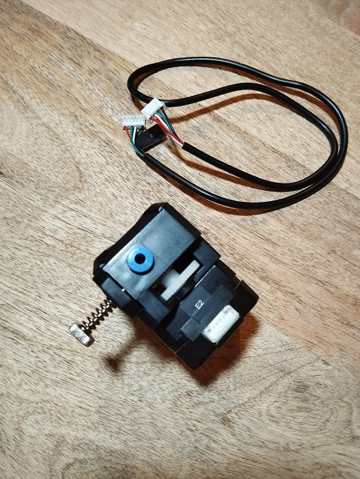

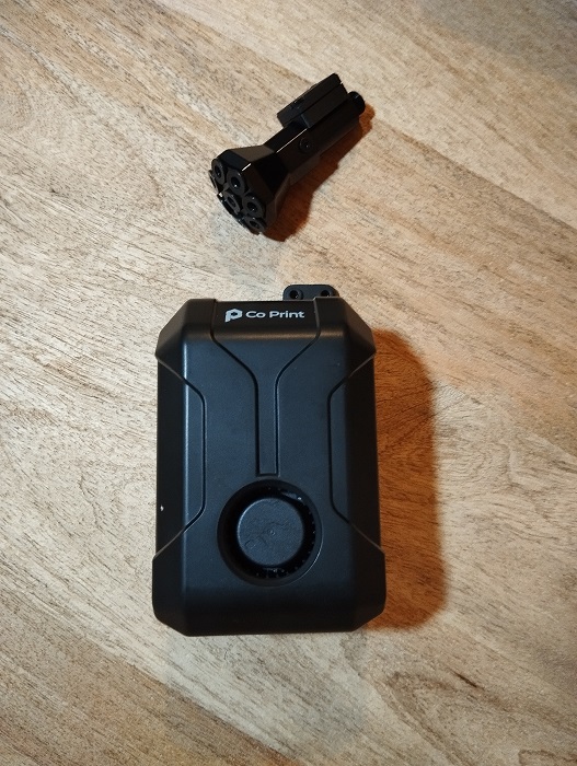

Ce KCM Set comprend :

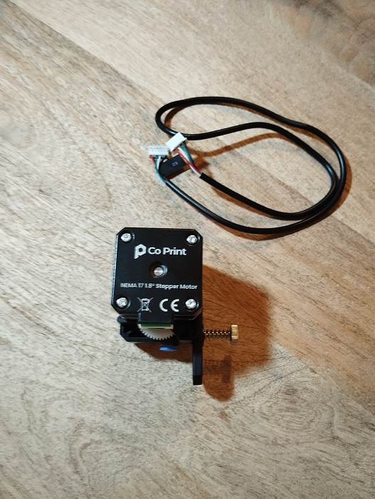

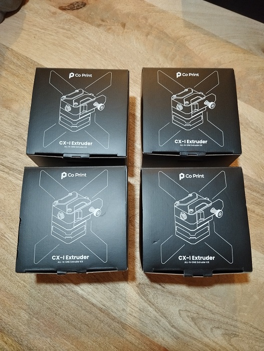

  • Les 4 extrudeurs (CX-I extruder), double gear, pignons d’entrainement en acier, pignon intermédiaire en plastique

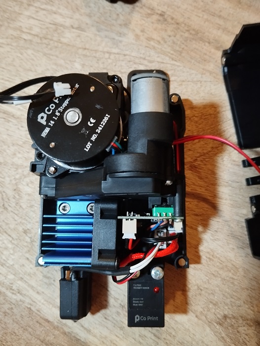

  • La tête d’impression (ChromaHead), double gear, pignons d’entrainement en acier, buse bi-métal, capteur de nivellement, coupeur de filament, ADXL
  • Le module ChromaHead 8 en 1 avec son détecteur de filament sur les modèles les plus récents

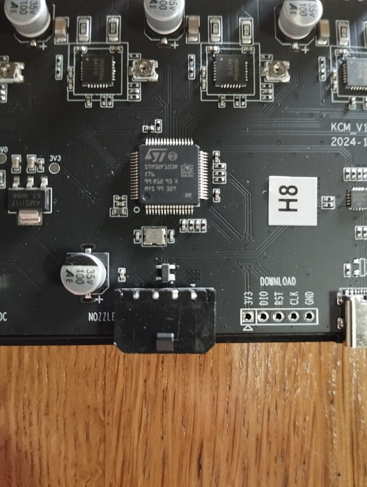

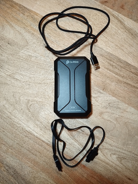

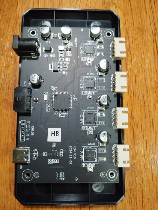

  • Le boitier électronique KCM (Klipper Chroma Module)
  • Le câble qui relie la ChomaHead au KCM
  • Un câble USB entre le KCM et l’imprimante
  • 4 câbles entre le KCM et les extrudeurs
  • 4 PTFE de 60 cm

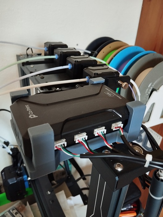

Installation mécanique et câblage

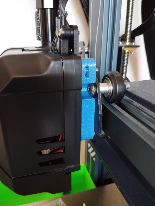

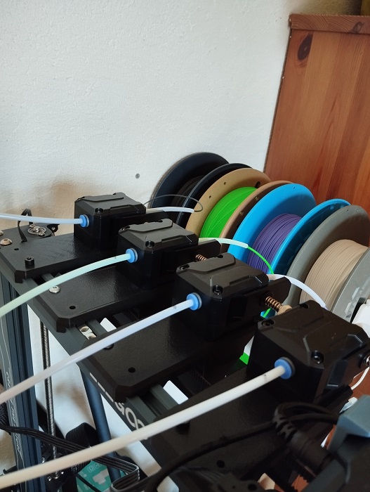

Comme on l’a vu plus haut, les 4 extrudeurs ont besoin de supports pour être installés. Par le passé, CoPrint fournissait certains supports mais dorénavant, il faut les imprimer soi-même. Fort heureusement, les fichiers STL sont fournis.
Pour les installer, il sera nécessaire de démonter le support de bobine et le capteur de fin de filament qui ne servira plus sur notre imprimante.
L’installation du KCM ne pose pas non plus de problème, j’ai réutilisé le support fourni pour les Ender-3 V3. Je l’ai placé en haut de l’imprimante car les câbles pour la Ender-3 n’étaient pas assez longs pour faire une installation en bas sur la Neptune 4 Plus.

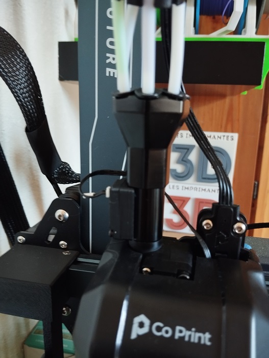

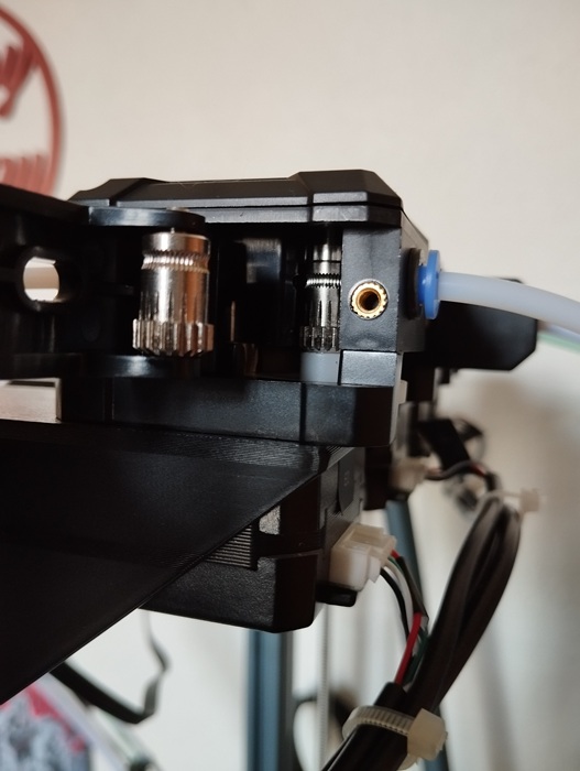

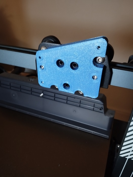

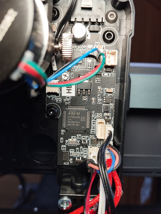

Pour la tête d’impression, afin d’accéder aux vis de fixation, il est nécessaire d’enlever la “rampe” de ventilateurs additionnels que l’on pourra réinstaller après, de débrancher la tête d’impression, de la démonter en laissant le chariot en place. Comme pour les supports d’extrudeurs, CoPrint fourni le STL d’un adaptateur permettant de fixer la ChromaHead sur le chariot de l’axe X.
Le câblage est lui aussi relativement simple. D’abord les câbles des moteurs depuis le KCM, les prises sont notées de T0 à T3 pour les extrudeurs de 1 à 4. Chose amusante ou premier bug devrais-je dire, une fois la machine en fonction, on s’aperçoit que l’extrudeur 4 correspond à T0 et ainsi de suite. Sans doute une inversion de pins dans le fichier de configuration mais pour l’instant, ça n’a pas beaucoup d’importance et je ne l’ai pas corrigé.
Branchement ensuite du câble USB de l’imprimante vers le KCM. Le câble à 4 fils de la ChromaHead au KCM et pour terminer l’alimentation sur le KCM. D’après Coprint, il est fortement conseillé de ne pas brancher le câble d’alimentation au module KCM lorsque le câble entre le KCM et la ChromaHead sont débranchés et de ne pas débrancher le câble du KCM a la ChromaHead lorsque l’alimentation est connectée, sous peine de griller le module KCM.

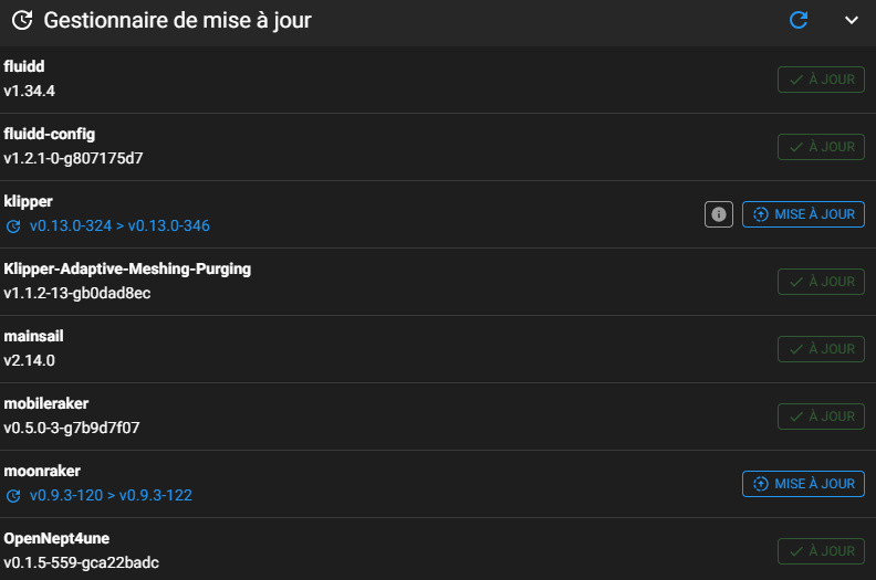

Une fois l’imprimante en fonction, il va falloir, par l’intermédiaire de Kiauh (Klipper Installation And Update Helper), supprimer les versions Klipper et Moonraker d’Elegoo pour y installer les versions actuelles, puis installer Mainsail. Il faudra ensuite récupérer les fichiers de configuration CoPrint et les placer, via Mainsail, à la place des fichiers d’origine. A ce moment-là, toujours via Mainsail, il sera nécessaire d’enregistrer les “serial path” CAD pour simplifier les chemins vers la tête d’impression et le KCM.
Normalement, l’imprimante doit redémarrer sans erreur. En effet, la mienne redémarre sans erreur et fonctionne mais certaines fonctions ne sont pas présentes, notamment l’Input Shaping. Après de multiples recherches et essais, c’est grâce au joker “demander de l’aide à un ami” (un grand merci à fran6p) que la conclusion tombe : il s’avère que l’ancienneté de l’OS d’Elegoo et les dernières versions de Klipper et Moonraker empêchent une configuration facile pour faire fonctionner l’Input Shaping. C’est possible, mais plus compliqué, j’ai donc laissé de côté cette solution.

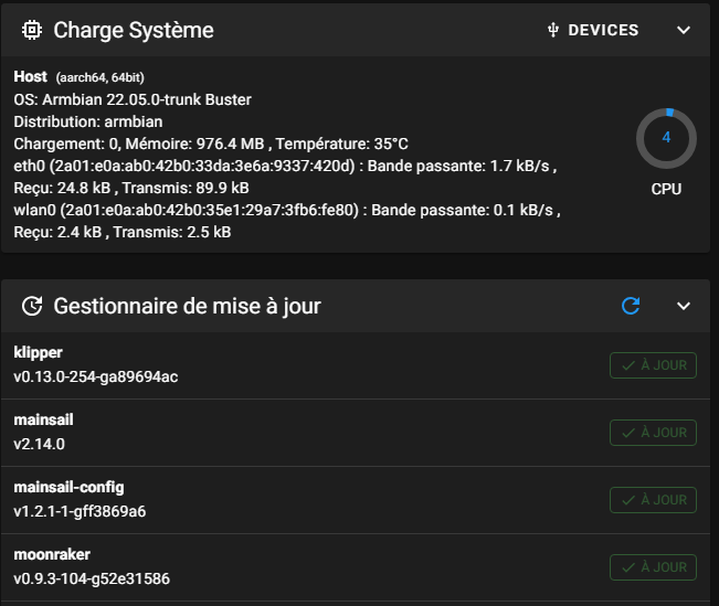

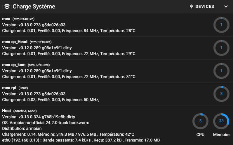

L’installation sur une configuration OpenNept4une
Pour cette installation, il faut être équipé d’un adaptateur eMMC/USB : il faut démonter la plaque se situant sous l’imprimante, puis retirer l’eMMC de la carte mère. Il faut ensuite télécharger l’image du système d’OpenNept4une. A l’aide de l’adaptateur eMMC/USB et du logiciel BalenaEtcher ou ImageUSB, il va falloir installer l’archive sur l’eMMC. Une fois terminé, il faut le replacer sur la carte mère et utiliser la ligne de commande en suivant le tutoriel bien expliqué d’OpenNept4une. Il faudra récupérer les fichiers de configuration Coprint et les placer, via Mainsail, à la place des fichiers d’OpenNept4une. A ce moment-là, toujours via Mainsail, il sera nécessaire d’enregistrer les “serial path” CAD pour simplifier les chemins vers la tête d’impression et le KCM.
Comme l’indiquent les photos ci-dessous, on a maintenant avec OpenNept4une un système récent qui peut être mis à jour.
J’ai donc privilégié l’installation avec OpenNet4une qui est plus complexe mais qui permet de faire fonctionner l’Input Shaping et l’écran d’origine de la Neptune 4.

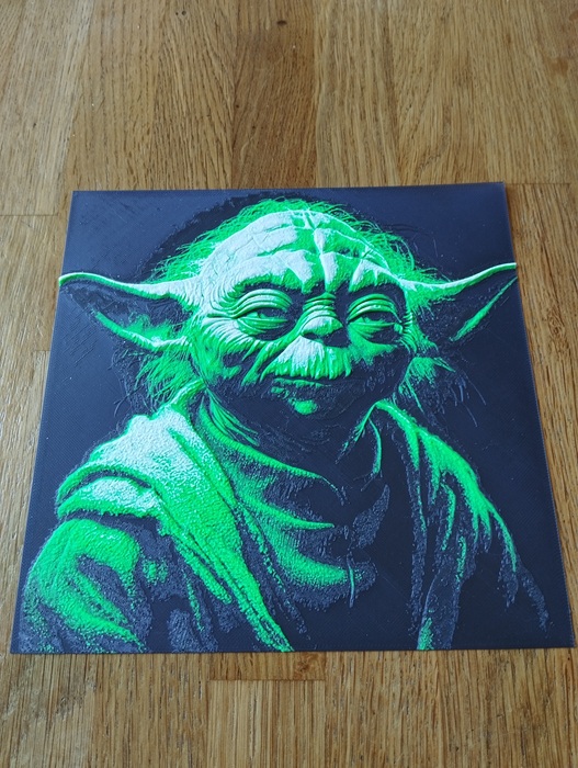

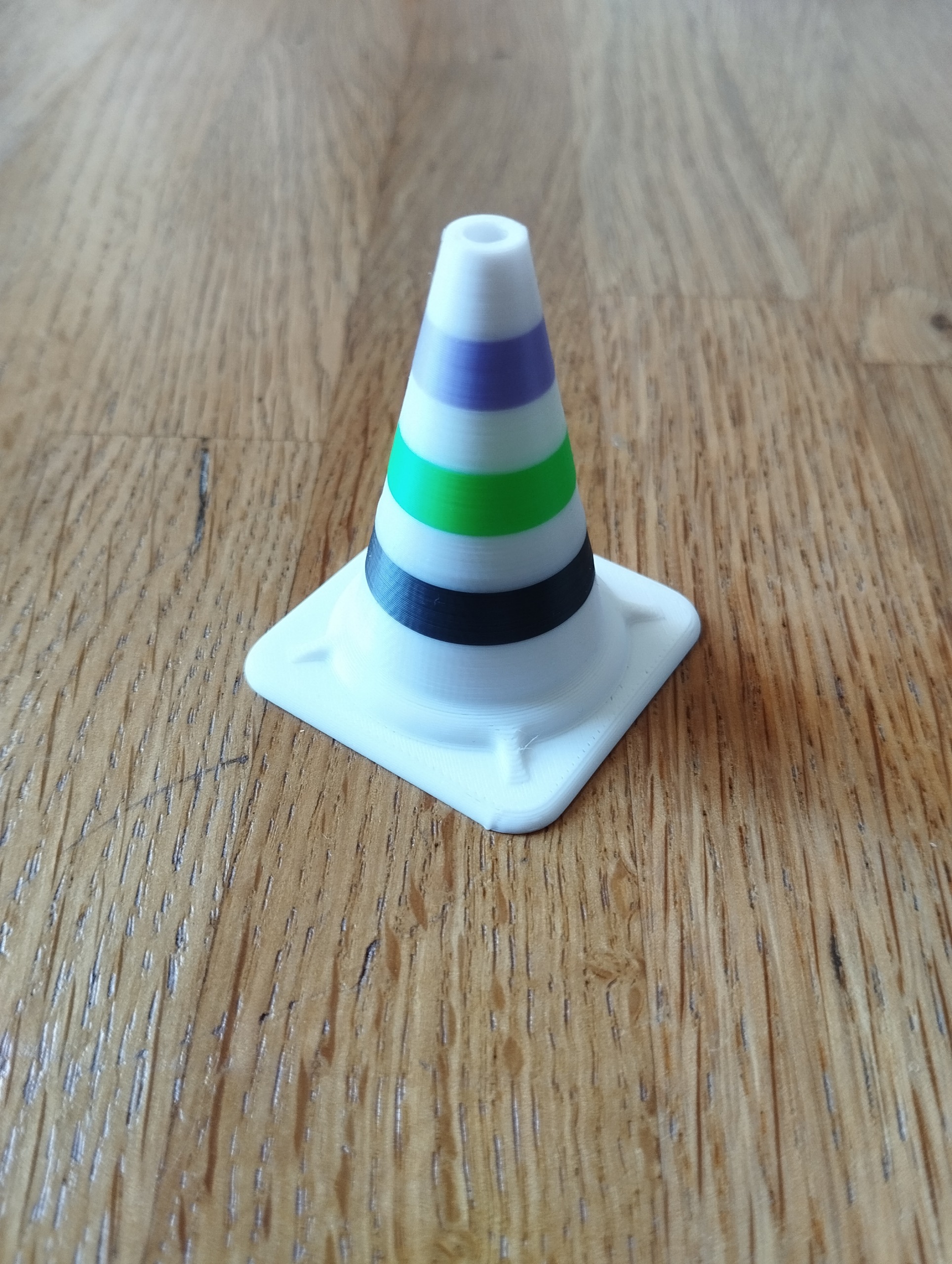

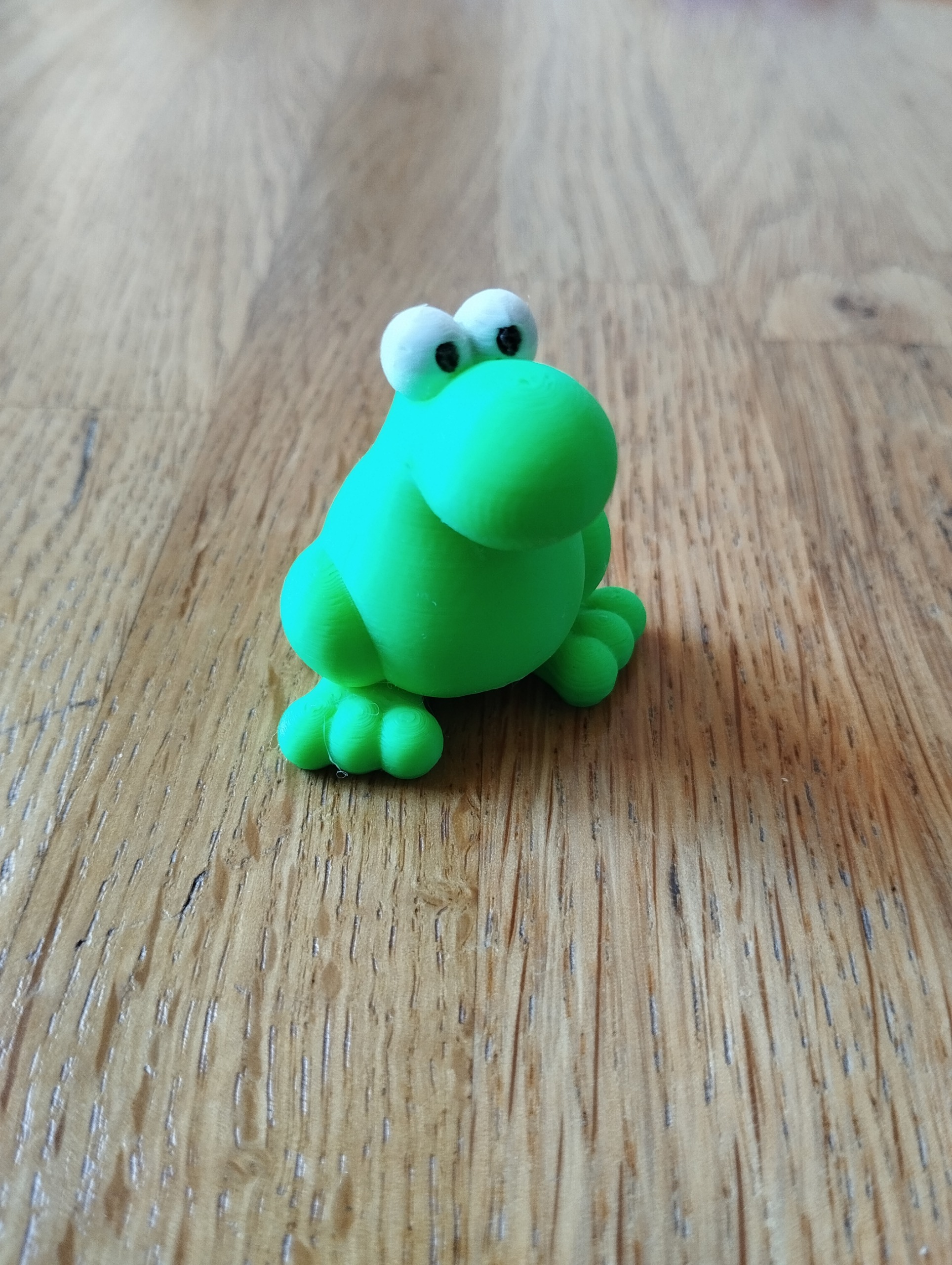

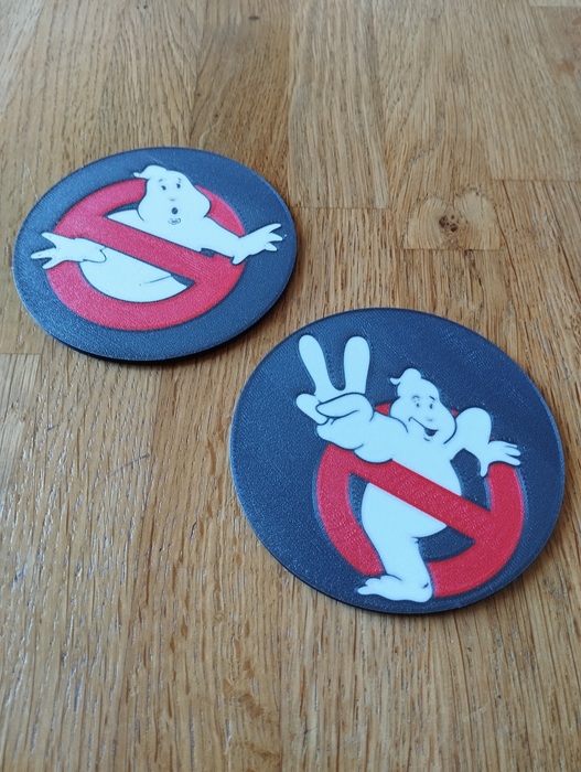

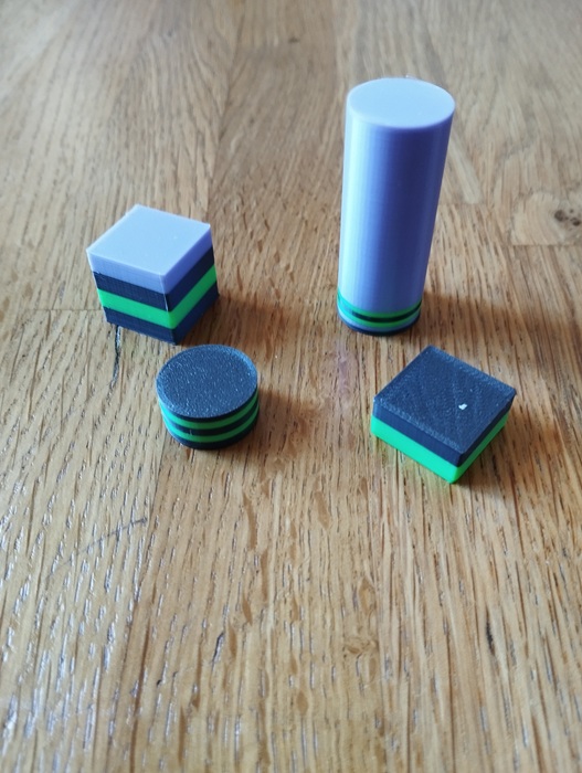

Impression de test (PLA)
Voici quelques tests que j’ai effectués. Ils ont été imprimés en PLA Eco ArianePlast et PLA Elegoo.
