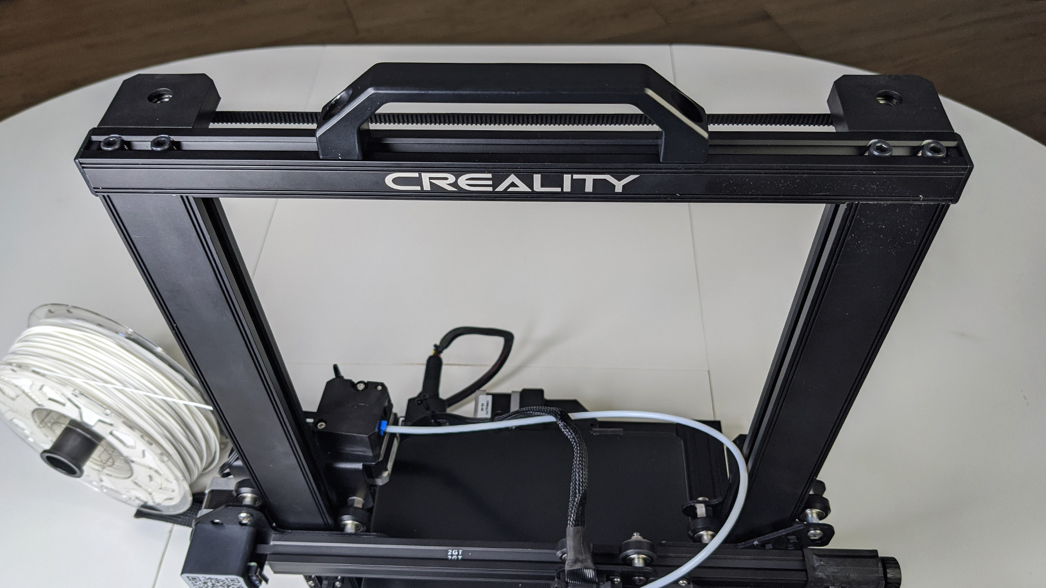

Sans surprise, le packaging est bien fait. Les différents éléments de l’imprimante sont bien protégés. Il n’y a que 5 parties (dont 3 majeures) : le châssis, le portique (axe Z + axe X), l’écran, le support de bobine, la poignée de transport et un cordon d’alimentation. Il y a évidemment aussi un peu de visserie, ainsi qu’une bobine de 1kg de PLA blanc. D’autres accessoires, outils et pièces de rechange sont cachés dans un tiroir intégré au châssis dont vous pouvez voir tout le contenu sur la photo ci-dessous :
Montage de la Creality CR-6 SE
Il y a tout le nécessaire pour monter l’imprimante en quelques minutes seulement, comme vous avez pu le constater sur ma vidéo. Il faut visser 4 vis, brancher quelques prises et le tour est joué. La notice est bien faite, claire et succincte. Vous pouvez aussi consulter le tutoriel de montage officiel si besoin :
Prérequis avant de lancer la première impression
Il n’y a pour ainsi dire pas grand chose à régler ou paramétrer avant de mettre la CR-6 en service. En effet, il suffit de serrer correctement les vis excentriques et régler la tension des courroies (avec une molette bien pratique) de chaque axe avant d’effectuer la mise à niveau du plateau.
Plateau sans réglage
C’est sur ce point que la CR-6 se démarque vraiment de la concurrence. Le lit est monté “en dur“. Il n’y a pas de molettes de réglage associées à des ressorts pour régler le plateau. La mise à niveau s’effectue le plus simplement du monde, en quelques clics sur l’écran tactile (très réactif au passage). Ensuite, la machine relève automatiquement la hauteur du plateau dans une matrice 4 x 4 (soit 16 points de mesures) à l’aide d’une jauge de contrainte. Ensuite, on peut régler l’offset Z. Je l’ai fait tout simplement à l’aide d’une feuille de papier qui doit passer LARGEMENT entre la buse et le plateau. Le cas échéant, vous risqueriez de peiner à retirer les objets. Le revêtement “carborundum” du plateau en verre de 5mm d’épaisseur accroche assurément bien !
Le plateau est chauffant, avec des câbles d’alimentation sécurisés. Il est également amovible, avec un mécanisme plutôt pratique. Cependant, le retrait des objets nécessite parfois l’usage de la spatule. Bien qu’à froid les objets aient généralement tendance à “sauter” du plateau, ma préférence va aux plateaux magnétiques et flexibles de type Ziflex ou PEI. C’est une modification qu’il est d’ailleurs tout à fait envisageable de faire sur cette CR-6.

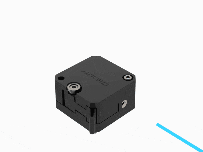

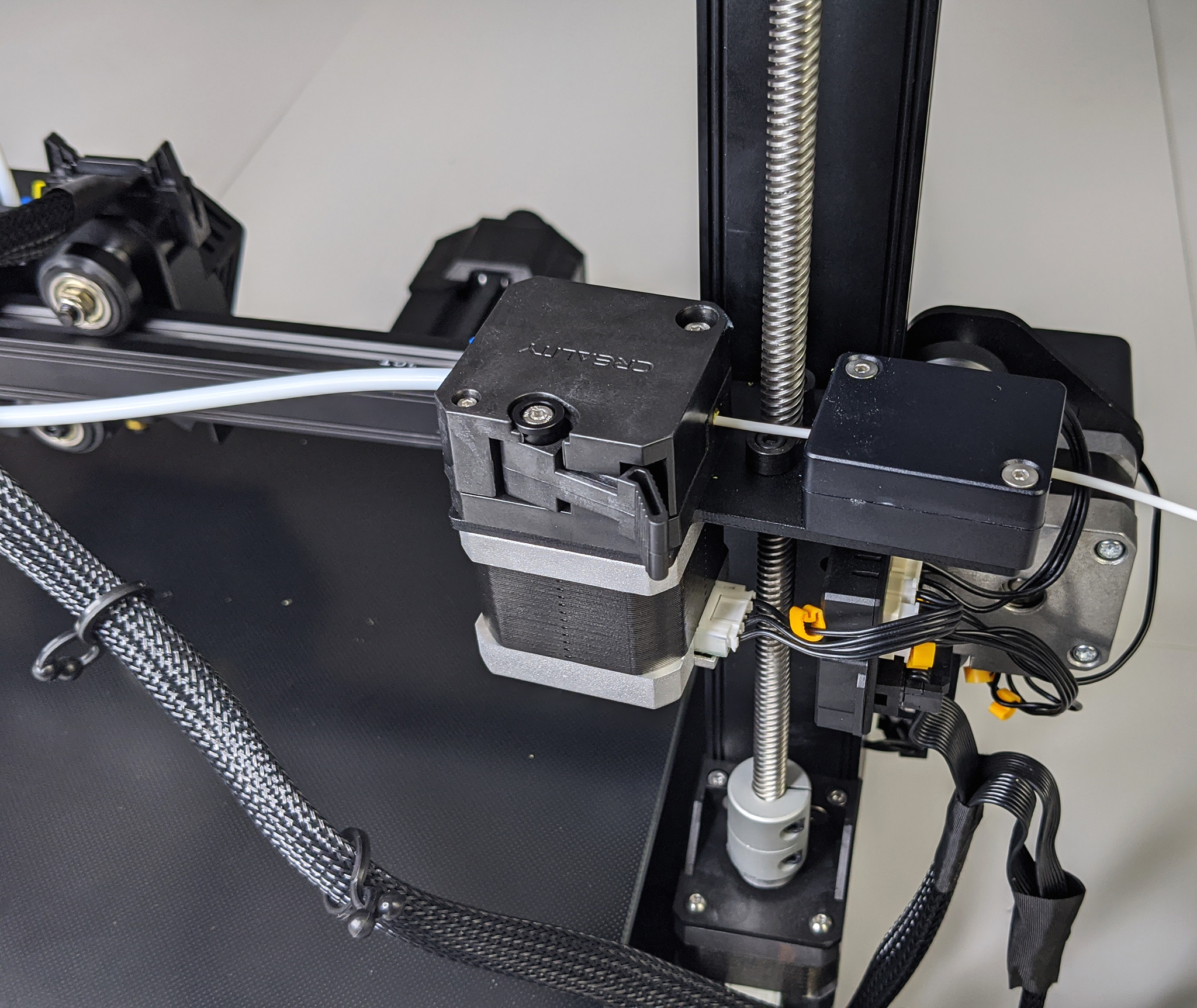

Finalement, il ne reste plus qu’à insérer le filament jusqu’à la buse. Comme la majorité des imprimantes 3D chez Creality, la CR6 dispose d’un extrudeur déporté (bowden). Mais cette fois-ci, pas question de pincer un ressort pour insérer le filament. Le feeder est débrayable. C’est très pratique. Cependant, le détecteur de filament est un peu proche de ce dernier. Le gap entre les deux est parfois pénible à passer, surtout si le filament n’est pas parfaitement droit (ce qui est compliqué lorsqu’il est enroulé sur une bobine).

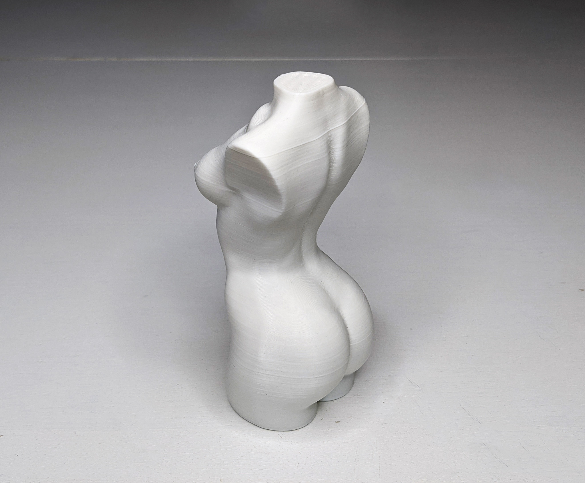

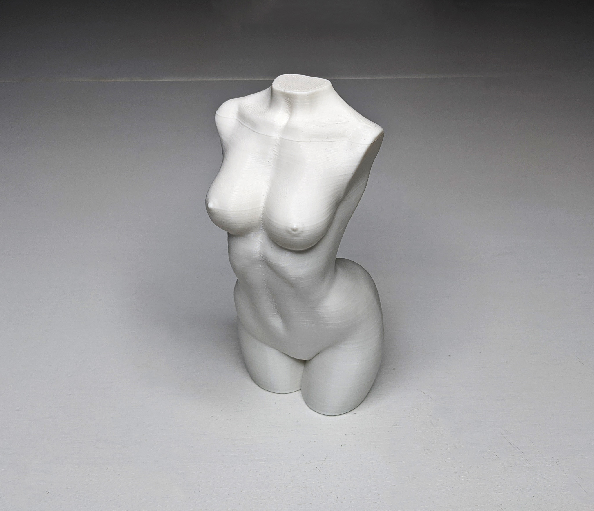

J’ai ensuite lancé l’impression du fichier smooth.gcode sans trop savoir de quoi il s’agissait…
La surprise fut plutôt bonne malgré la présence de “banding” sur l’axe Z, bien que moins marqué sur ces jolies courbes… A noter également l’espèce de décalage au niveau des épaules.

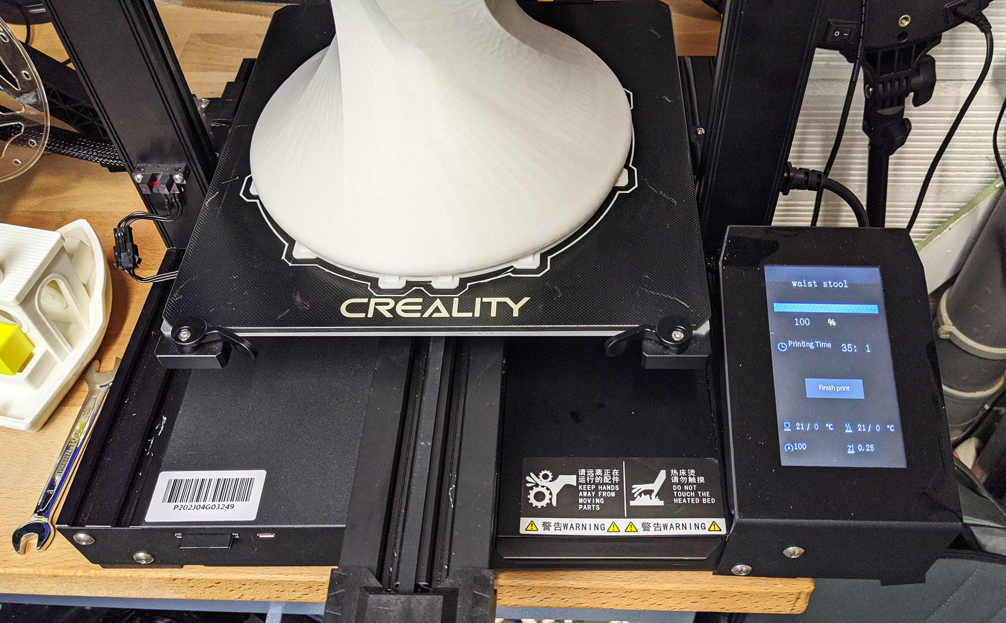

Du coup, j’ai repris les impressions de la carte avec un très gros print qui a duré 35 heures. Il s’agit d’un tabouret qui exploite tout le volume d’impression de la machine :

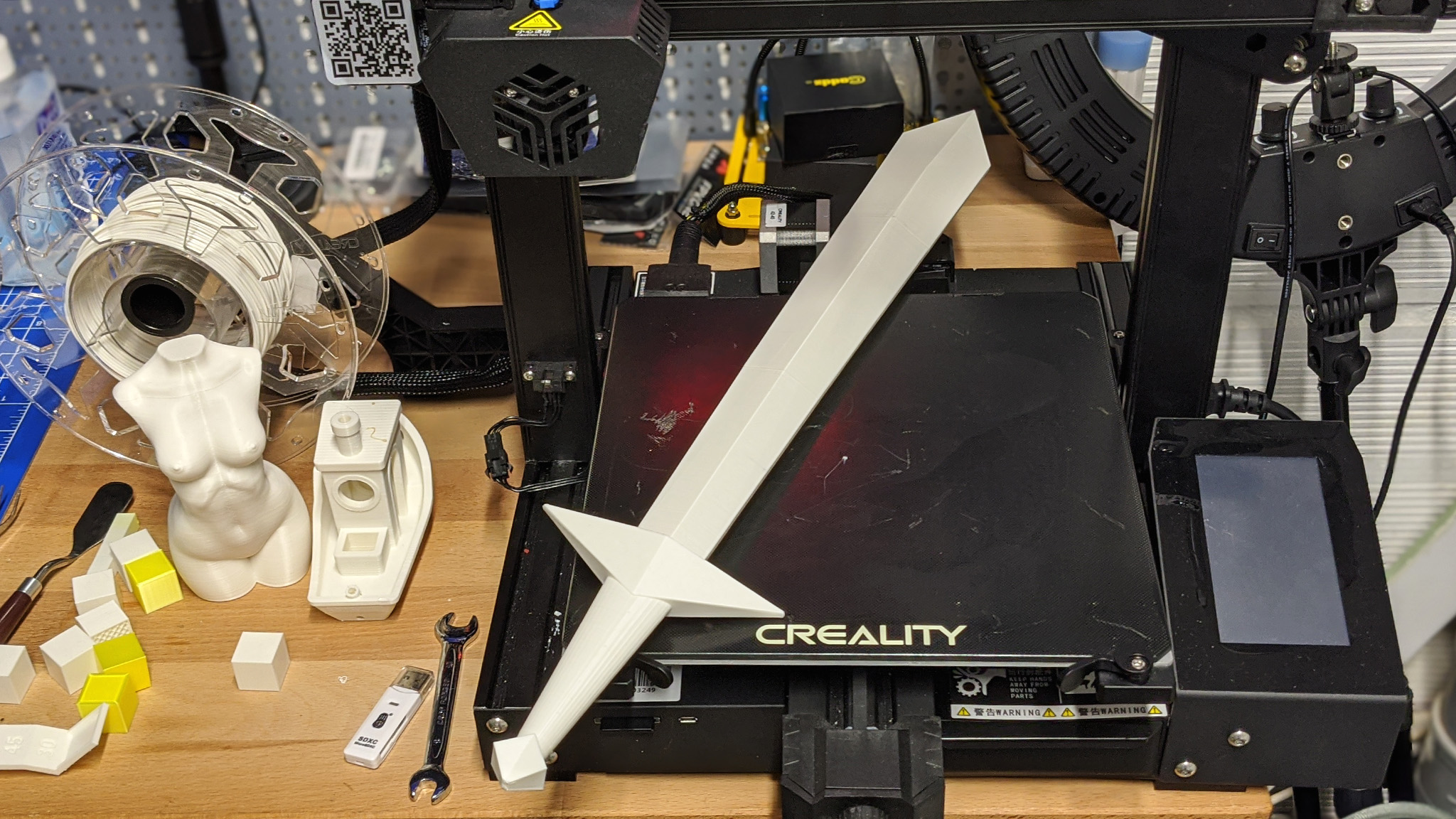

En bonus, à la demande de mon fils, j’ai imprimé cette épée dont la lame était en trois parties :

Vous avez été plusieurs à nous demander si la Creality CR-6 SE est en mesure d’imprimer avec du filament souple, typiquement du TPU. La réponse est simple, c’est oui, et même à 60mm/s. L’insertion du filament dans l’extrudeur est juste encore plus pénible :
