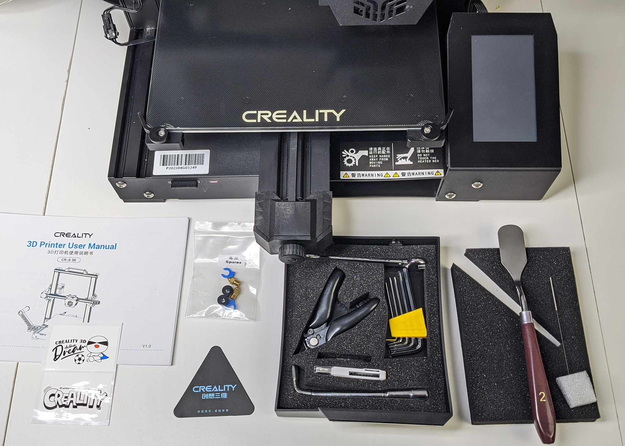

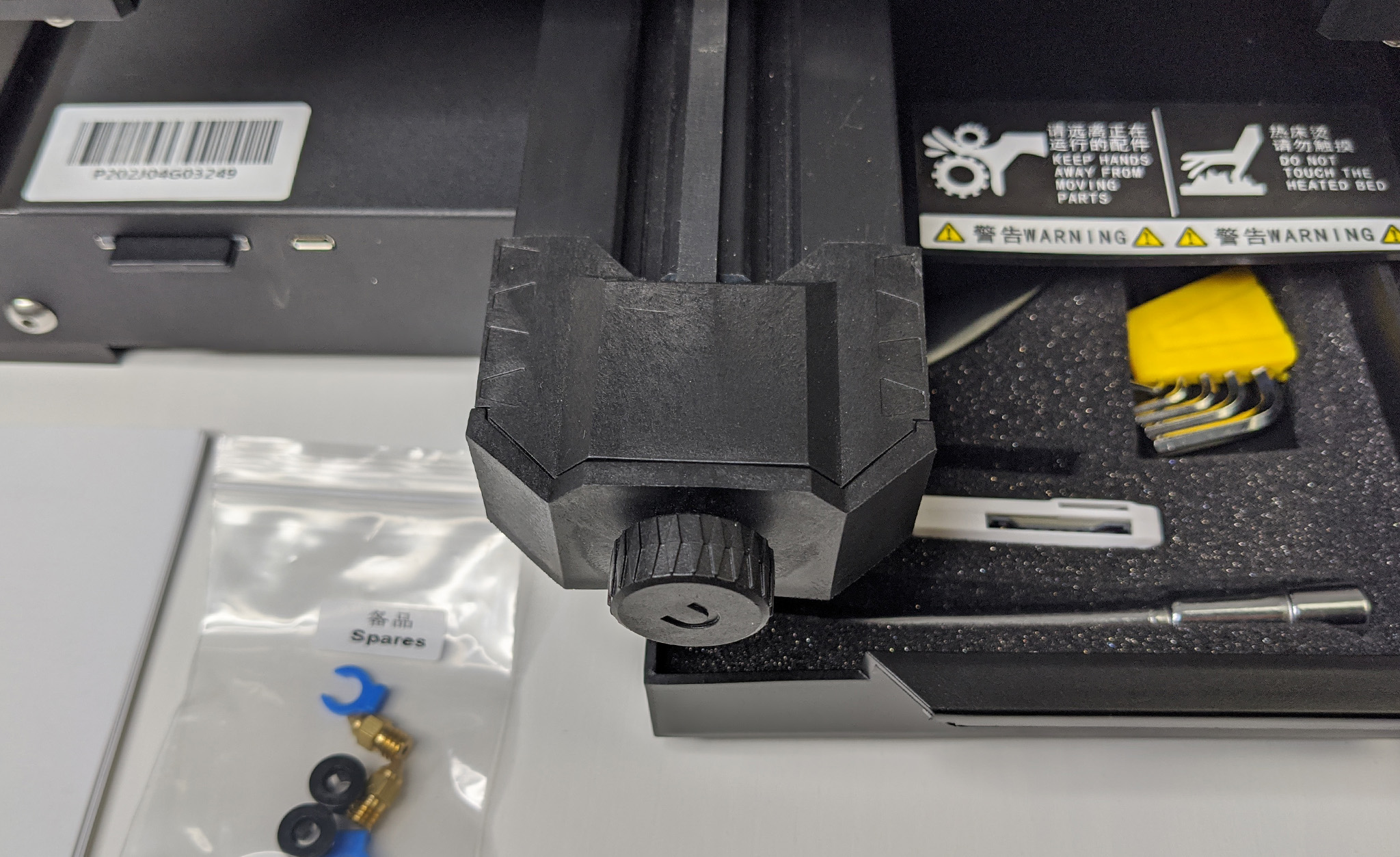

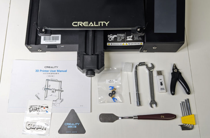

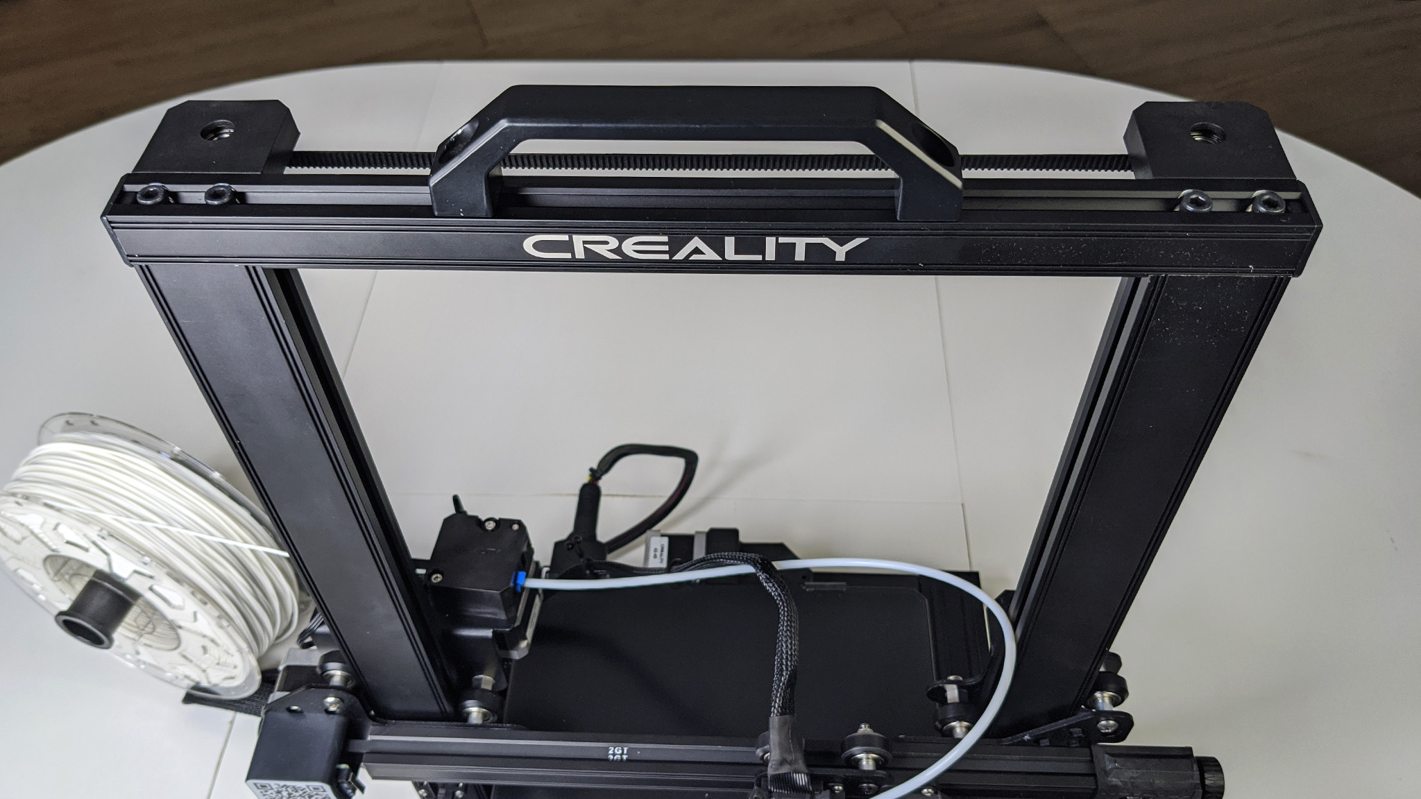

Sans surprise, le packaging est bien fait. Les différents éléments de l’imprimante sont bien protégés. Il n’y a que 5 parties (dont 3 majeures) : le châssis, le portique (axe Z + axe X), l’écran, le support de bobine, la poignée de transport et un cordon d’alimentation. Il y a évidemment aussi un peu de visserie, ainsi qu’une bobine de 1kg de PLA blanc. D’autres accessoires, outils et pièces de rechange sont cachés dans un tiroir intégré au châssis dont vous pouvez voir tout le contenu sur la photo ci-dessous :
packaging outils accessoires creality cr-6 se
Montage de la Creality CR-6 SE
Il y a tout le nécessaire pour monter l’imprimante en quelques minutes seulement, comme vous avez pu le constater sur ma vidéo. Il faut visser 4 vis, brancher quelques prises et le tour est joué. La notice est bien faite, claire et succincte. Vous pouvez aussi consulter le tutoriel de montage officiel si besoin :
Prérequis avant de lancer la première impression

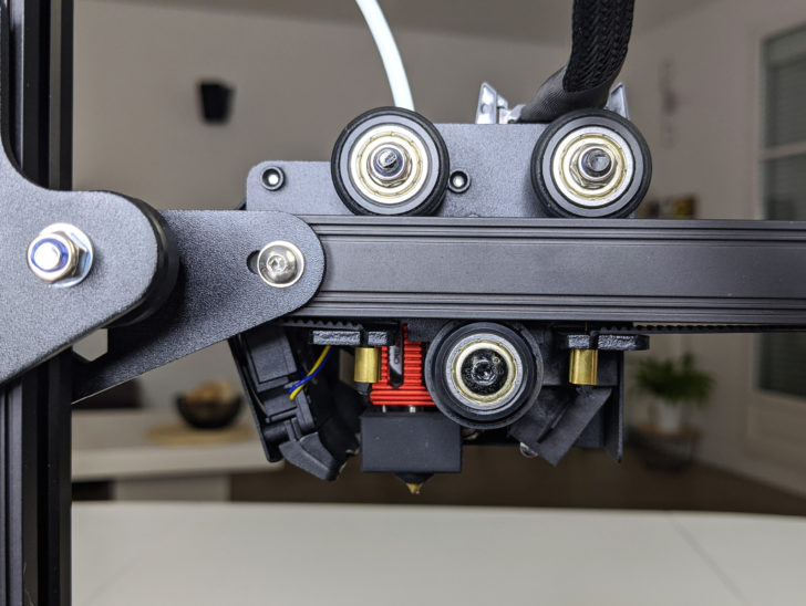

Il n’y a pour ainsi dire pas grand chose à régler ou paramétrer avant de mettre la CR-6 en service. En effet, il suffit de serrer correctement les vis excentriques et régler la tension des courroies (avec une molette bien pratique) de chaque axe avant d’effectuer la mise à niveau du plateau.

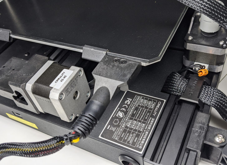

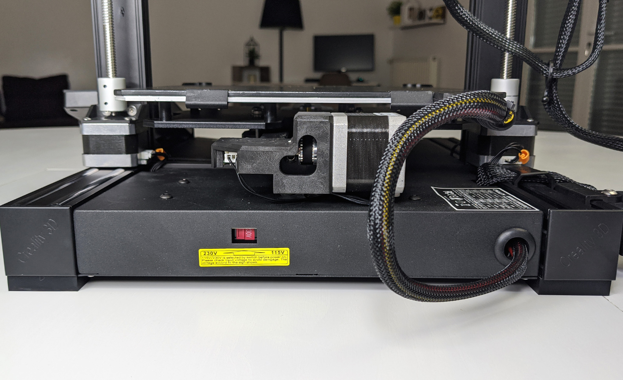

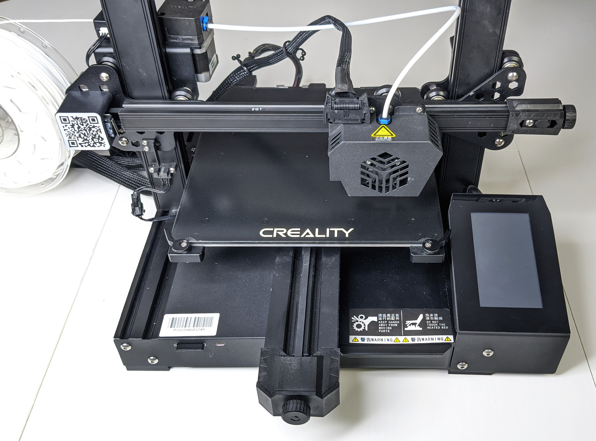

C’est sur ce point que la CR-6 se démarque vraiment de la concurrence. Le lit est monté “en dur“. Il n’y a pas de molettes de réglage associées à des ressorts pour régler le plateau. La mise à niveau s’effectue le plus simplement du monde, en quelques clics sur l’écran tactile (très réactif au passage). Ensuite, la machine relève automatiquement la hauteur du plateau dans une matrice 4 x 4 (soit 16 points de mesures) à l’aide d’une jauge de contrainte. Ensuite, on peut régler l’offset Z. Je l’ai fait tout simplement à l’aide d’une feuille de papier qui doit passer LARGEMENT entre la buse et le plateau. Le cas échéant, vous risqueriez de peiner à retirer les objets. Le revêtement “carborundum” du plateau en verre de 5mm d’épaisseur accroche assurément bien !
carborundum
Le plateau est chauffant, avec des câbles d’alimentation sécurisés. Il est également amovible, avec un mécanisme plutôt pratique. Cependant, le retrait des objets nécessite parfois l’usage de la spatule. Bien qu’à froid les objets aient généralement tendance à “sauter” du plateau, ma préférence va aux plateaux magnétiques et flexibles de type Ziflex ou PEI. C’est une modification qu’il est d’ailleurs tout à fait envisageable de faire sur cette CR-6.

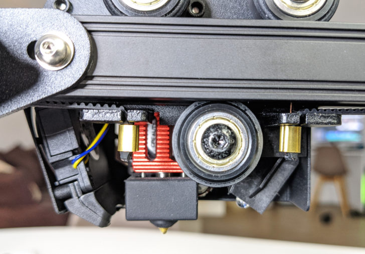

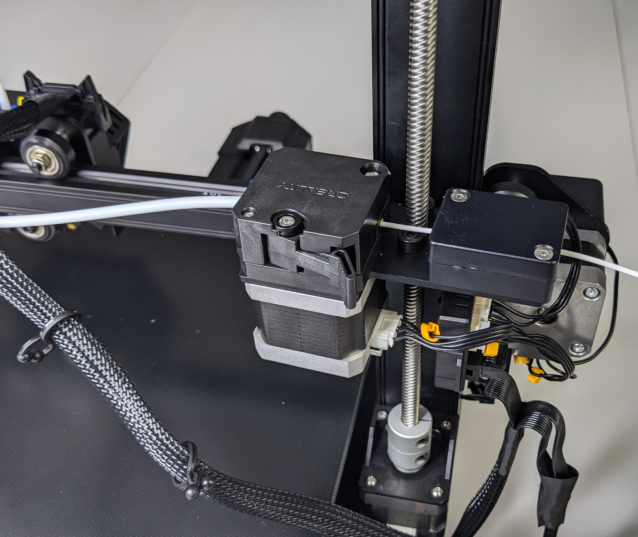

Extrudeur Débrayable

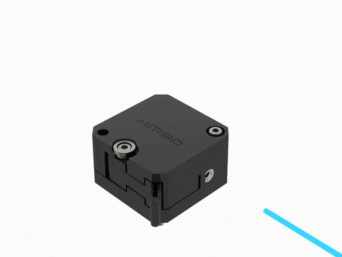

Finalement, il ne reste plus qu’à insérer le filament jusqu’à la buse. Comme la majorité des imprimantes 3D chez Creality, la CR6 dispose d’un extrudeur déporté (bowden). Mais cette fois-ci, pas question de pincer un ressort pour insérer le filament. Le feeder est débrayable. C’est très pratique. Cependant, le détecteur de filament est un peu proche de ce dernier. Le gap entre les deux est parfois pénible à passer, surtout si le filament n’est pas parfaitement droit (ce qui est compliqué lorsqu’il est enroulé sur une bobine).

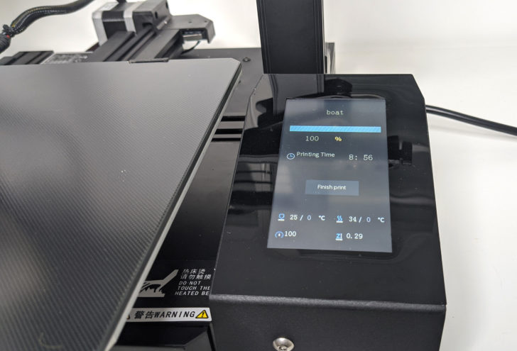

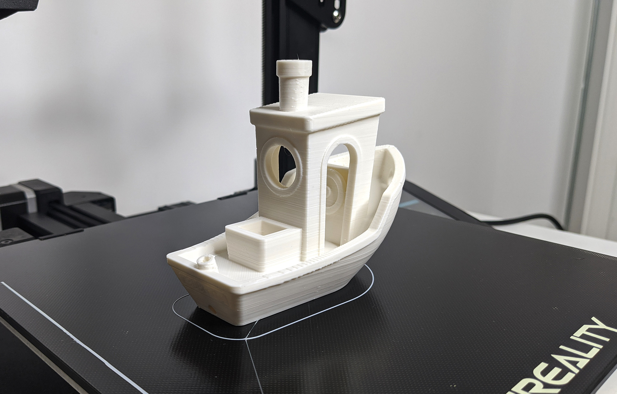

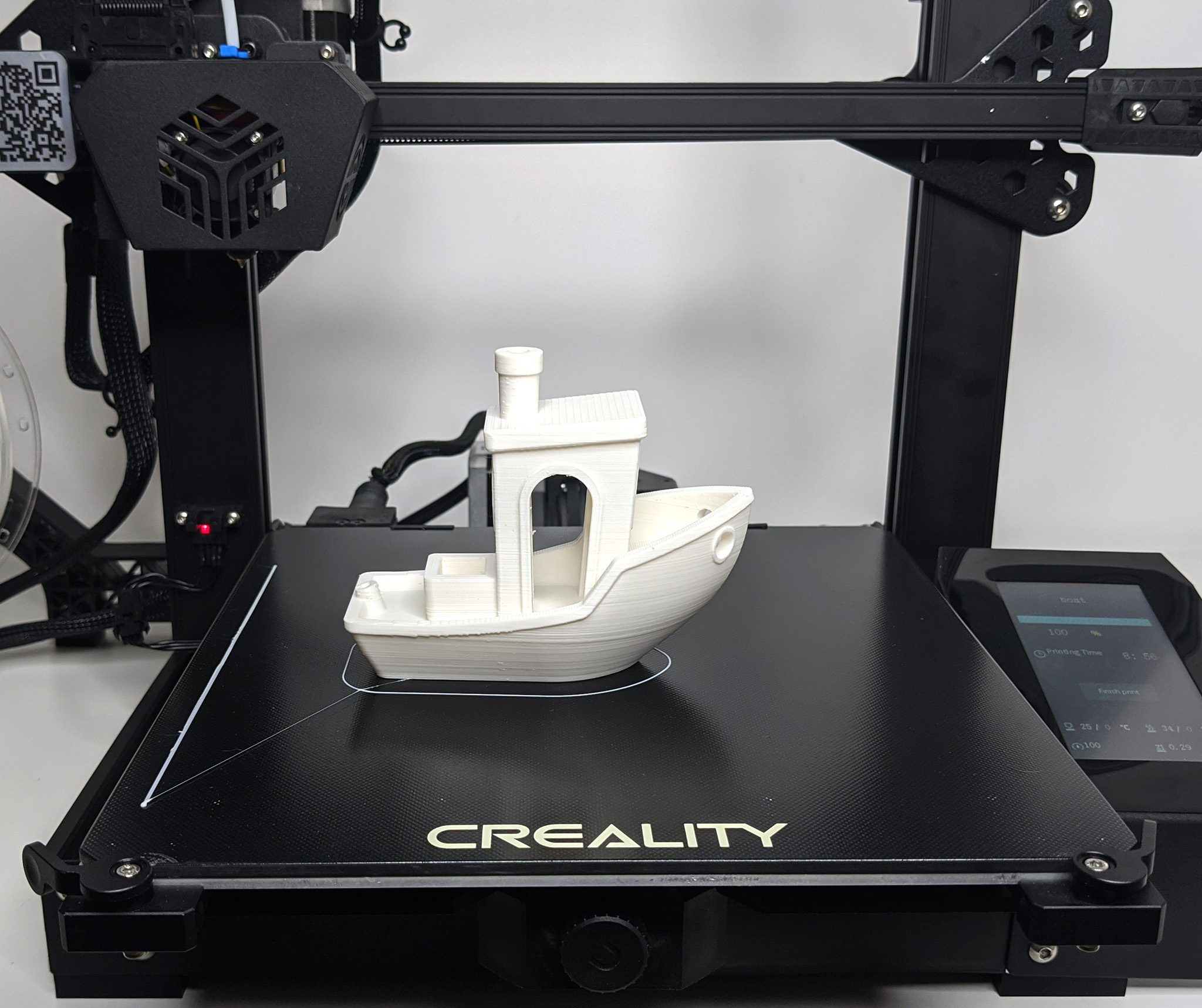

Comme d’habitude, j’ai imprimé les gcodes déjà tranchés avec les paramètres du constructeur présents sur la carte SD. Outre la petite tour moyennement imprimée dans la vidéo (en partie à cause d’un mauvais offset Z), j’ai fait cet énorme Benchy Boat :
A part un léger effet de “banding” sur l’axe Z dont j’ai peiné à me débarrasser sans trop savoir comment par la suite, les parties en porte-à-faux et les petits détails de ce bateaux qui aura mis presque 9 heures à sortir sont vraiment bien réussis. Le refroidissement du PLA extrudé est efficace et il n’y a strictement aucun “stringing”.

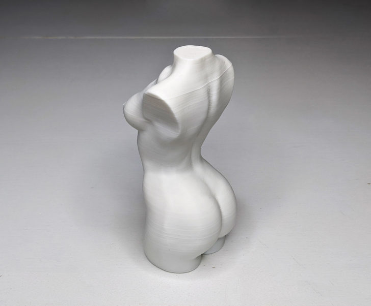

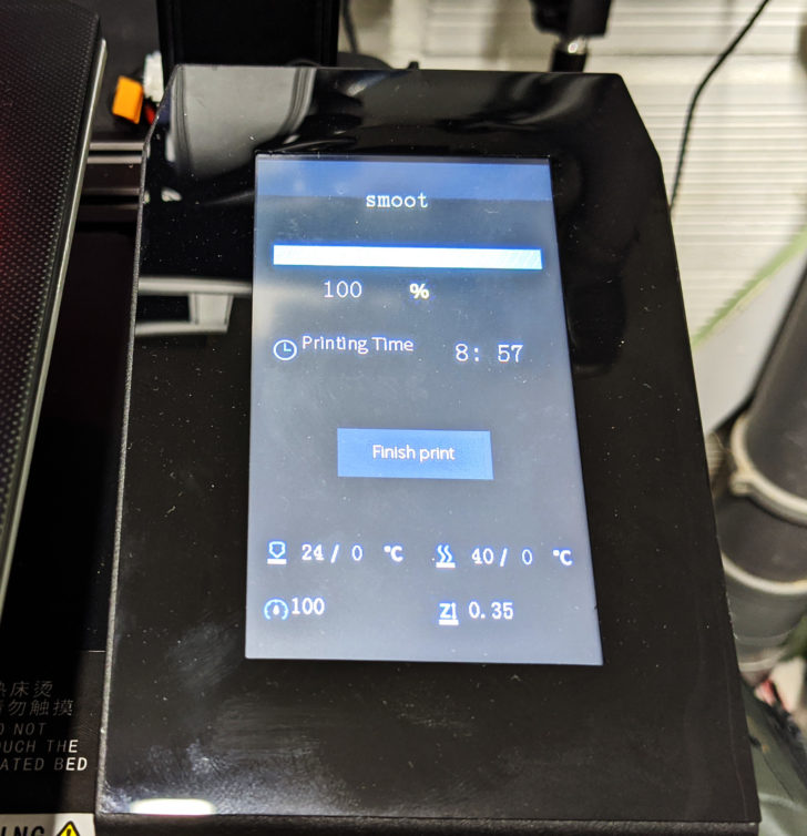

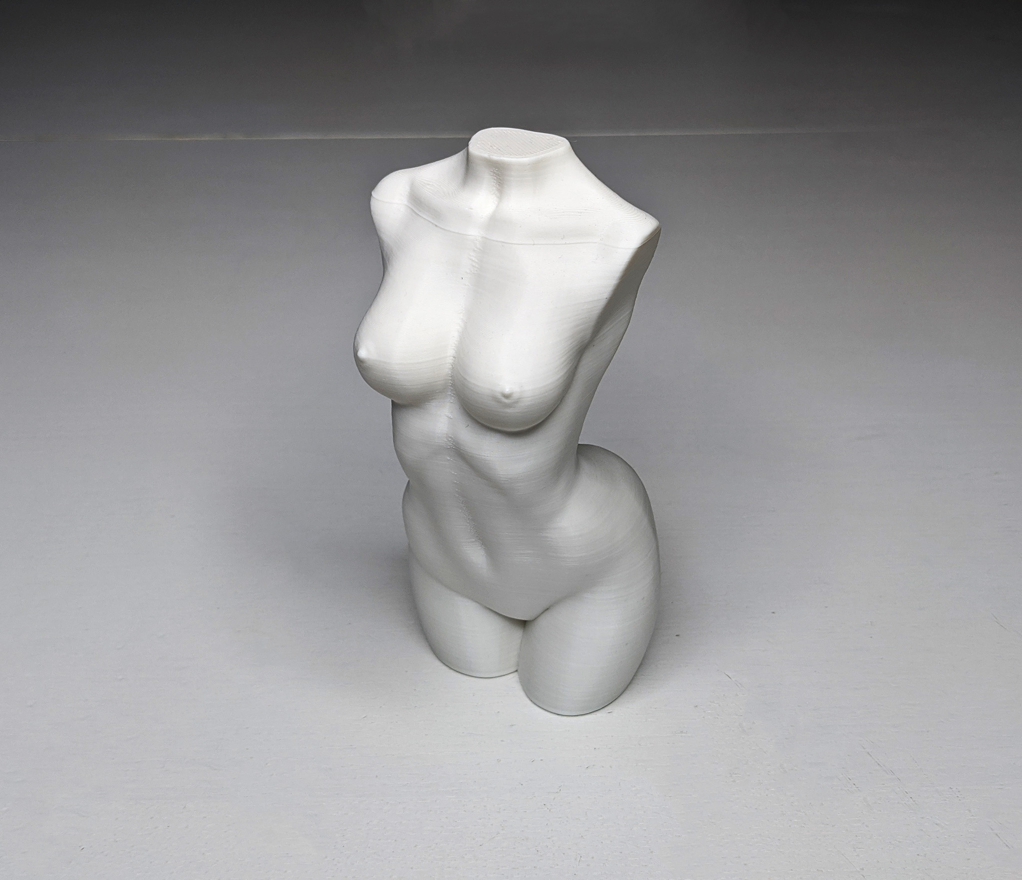

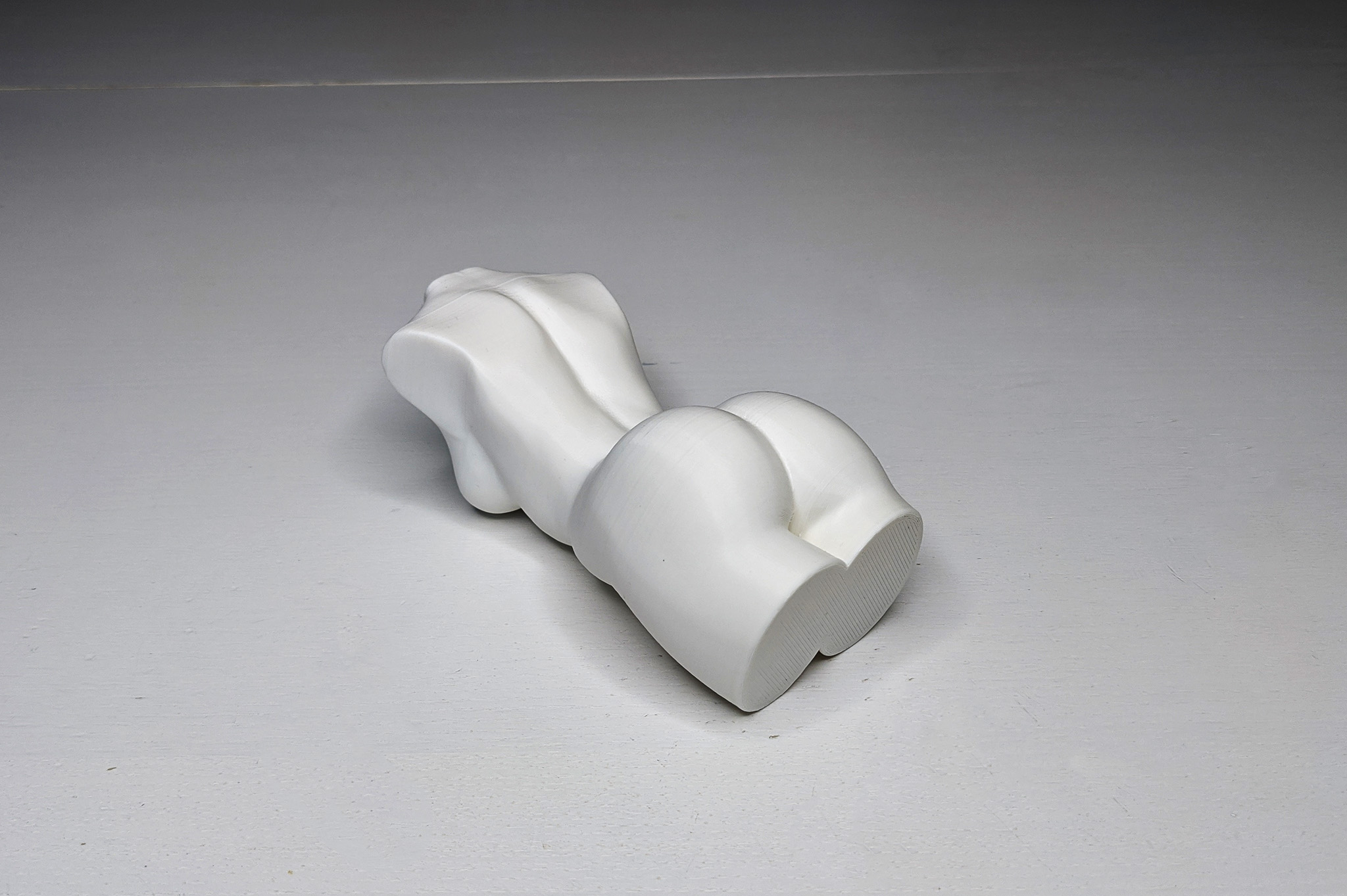

J’ai ensuite lancé l’impression du fichier smooth.gcode sans trop savoir de quoi il s’agissait…
La surprise fut plutôt bonne malgré la présence de “banding” sur l’axe Z, bien que moins marqué sur ces jolies courbes… A noter également l’espèce de décalage au niveau des épaules.

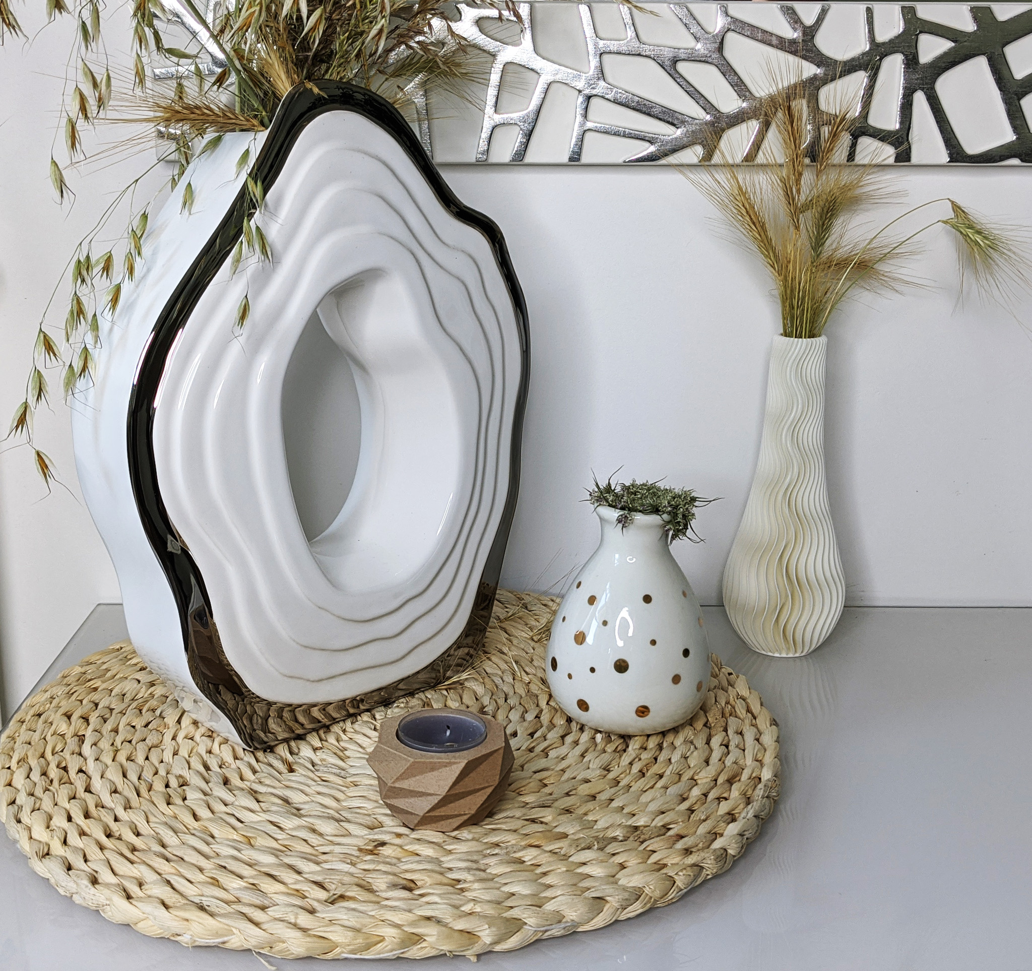

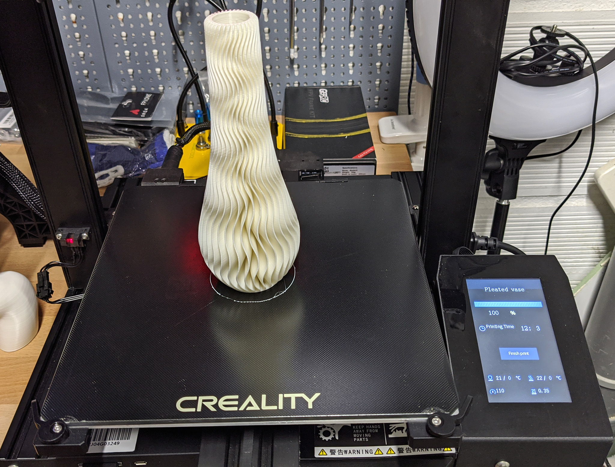

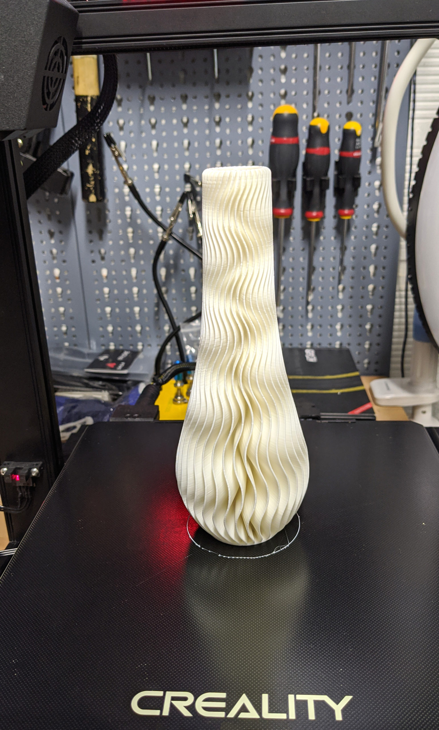

Avant de m’attaquer à ce léger problème, j’ai imprimé un vase lui aussi présent sur le média USB :
L’objet se fond parfaitement dans mon décor. Par contre, on perçoit encore ce défaut récurent sur l’axe Z, sur toute la hauteur du print.

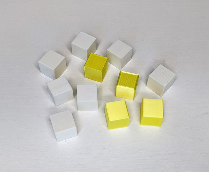

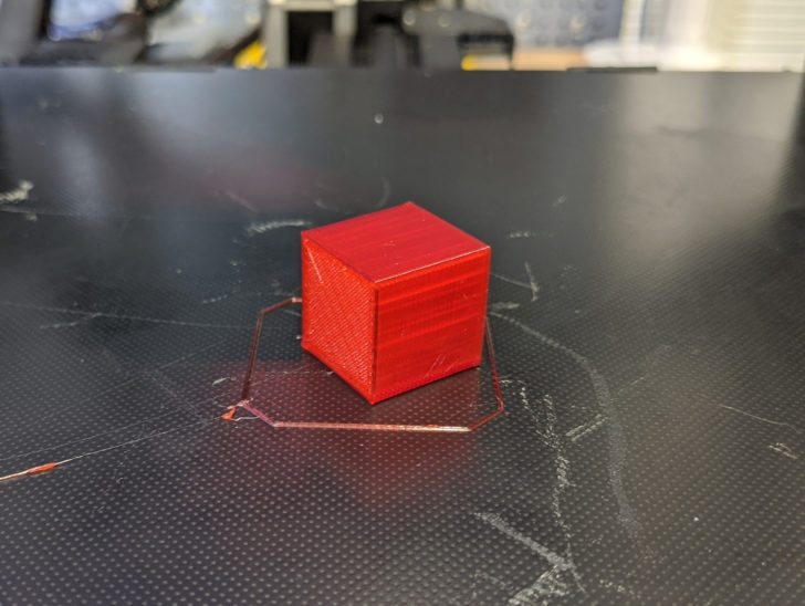

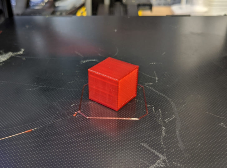

J’ai donc imprimé tout un tas de petits cubes avec différents paramètres (vitesse de 40 à 100mm/s, flow de 90 à 100%, etc.) depuis Simplify3D et Cura. Ils n’étaient donc pas sur la carte SD, c’était pour diagnostiquer.
cubes imprimés en 3d
Dans un premier temps, le résultat était pire alors que c’était mieux (mais pas parfait) avec la version de Cura modifiée par Creality. Pourtant, dans les deux slicers, je me suis basé sur la Ender 3 pour créer les profils.

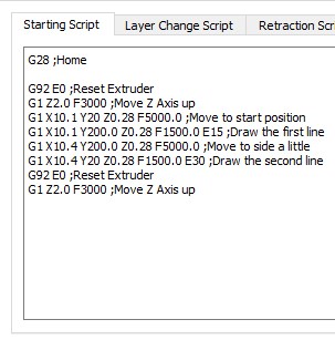

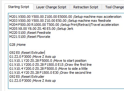

Creality m’a alors envoyé un profil pour Simplify3D. Je n’ai vu qu’une seule différence, le script de démarrage d’impression :

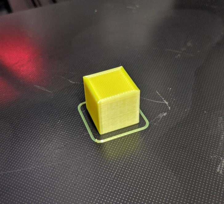

Entre temps, j’ai également remonté l’axe Z, refait les réglages des vis excentriques et la tension des courroies. Je ne sais pas dire précisément ce qui a réglé le problème mais les tests suivants étaient plus lisses :
cube ok

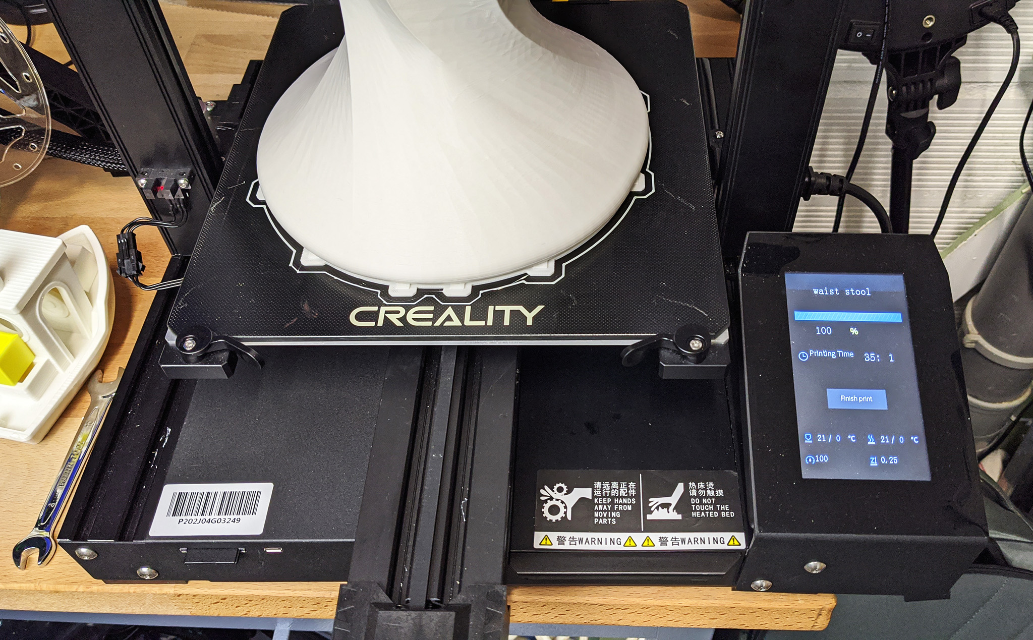

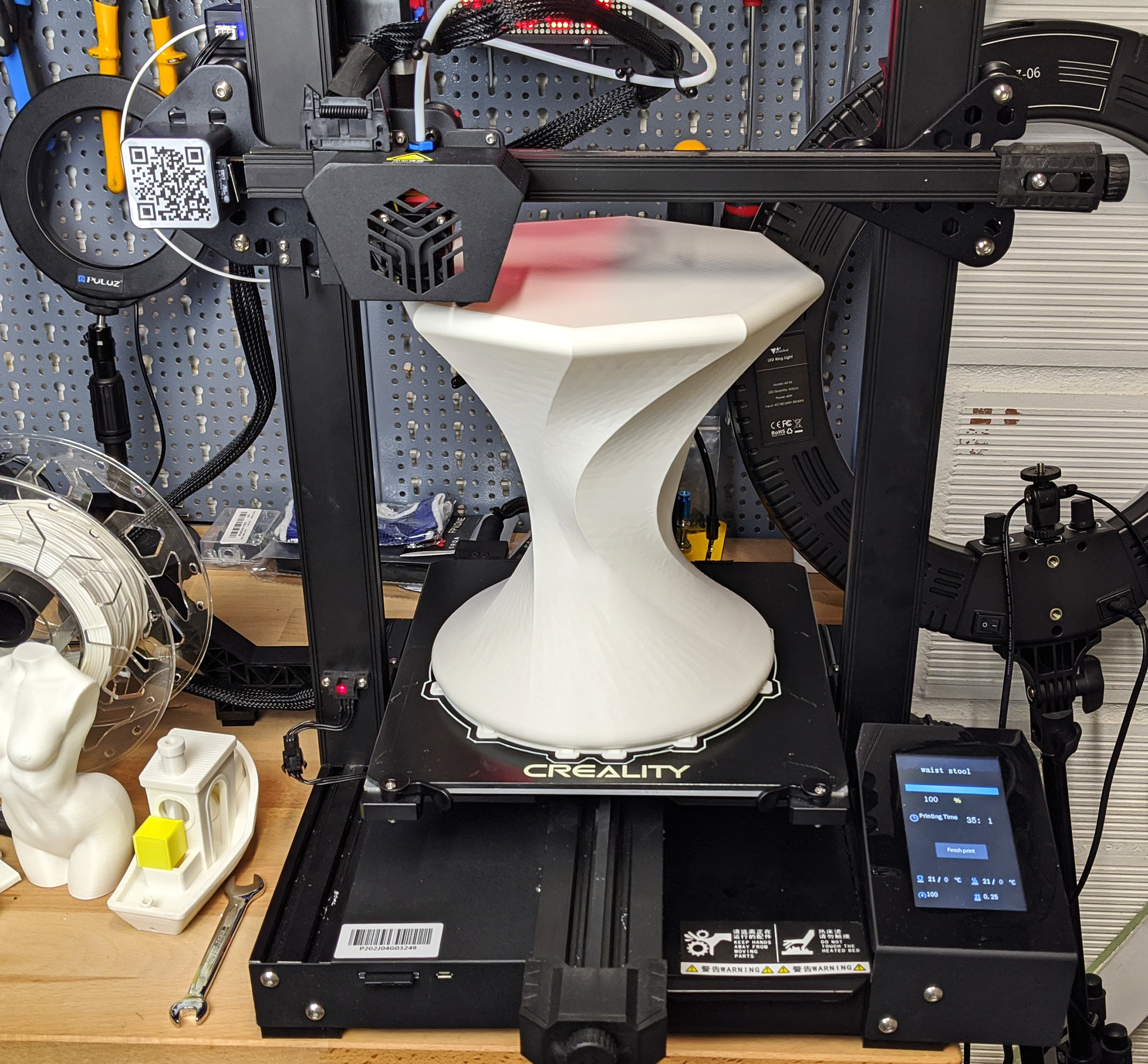

Du coup, j’ai repris les impressions de la carte avec un très gros print qui a duré 35 heures. Il s’agit d’un tabouret qui exploite tout le volume d’impression de la machine :

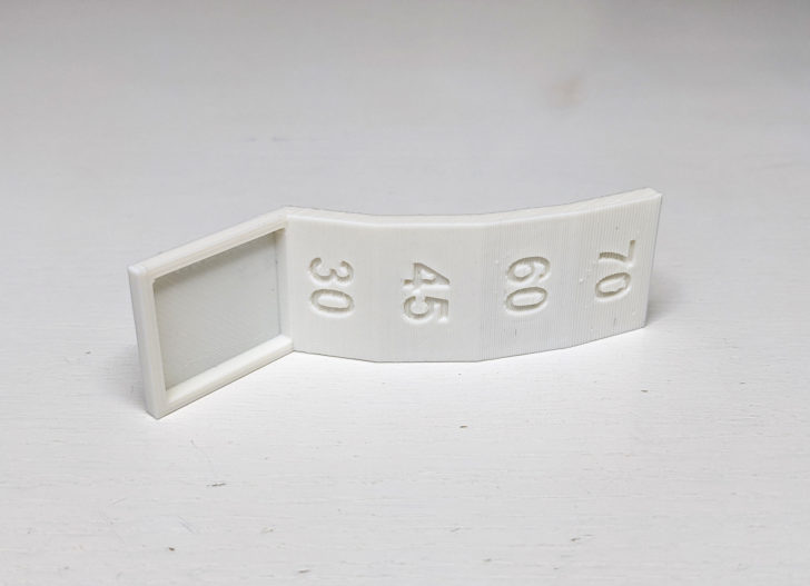

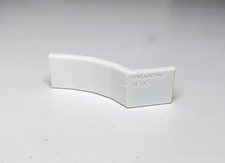

Pour finir avec les objets déjà tranchés, j’ai fait le test de surplomb de 30 à 70° dont le résultat est vraiment très bon !

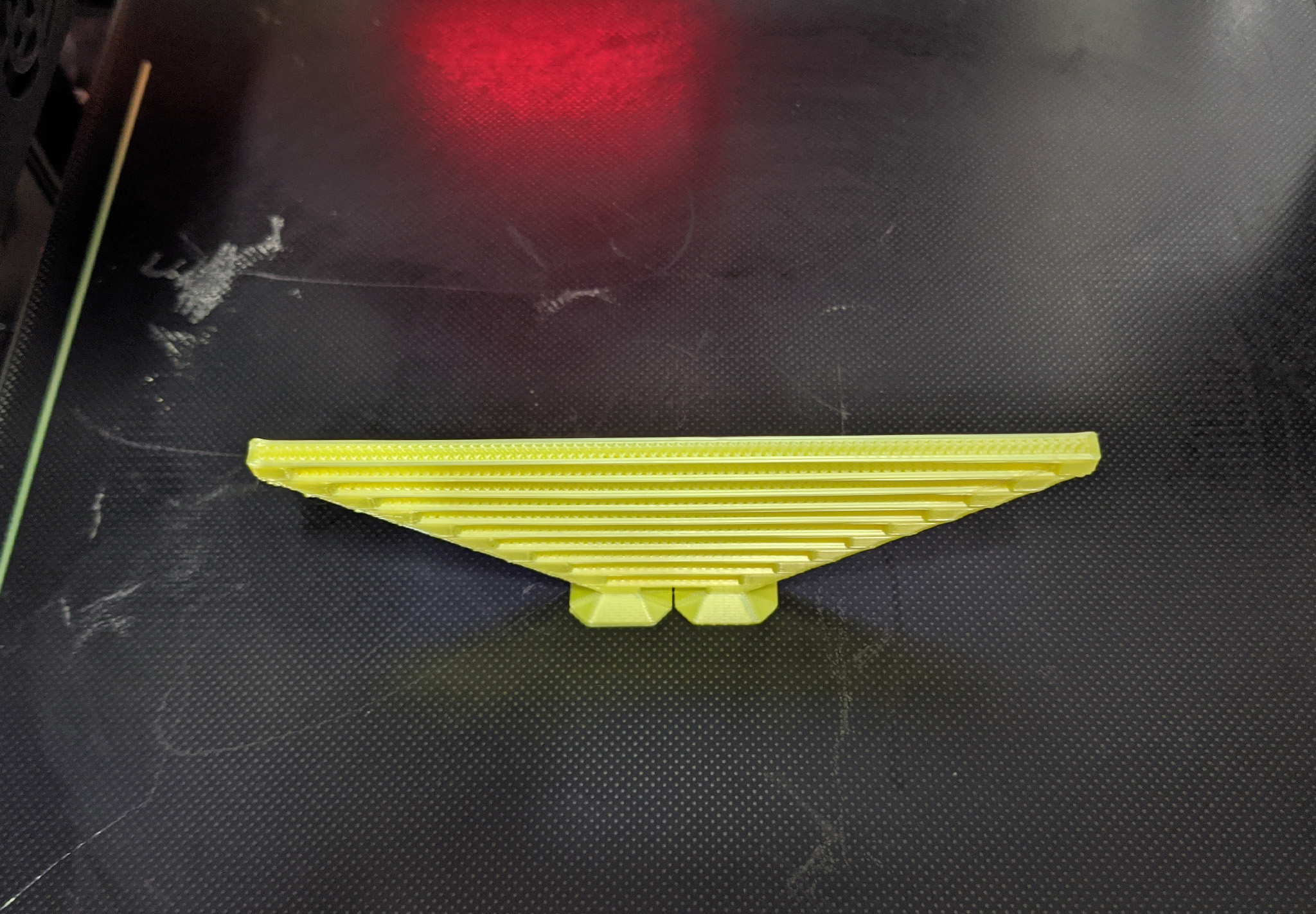

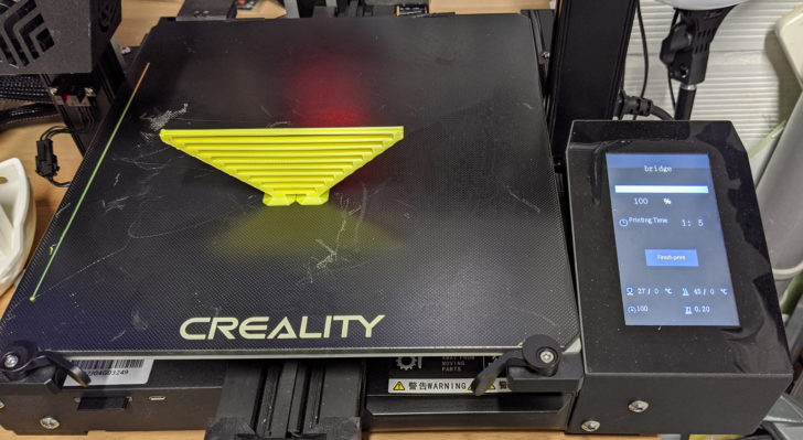

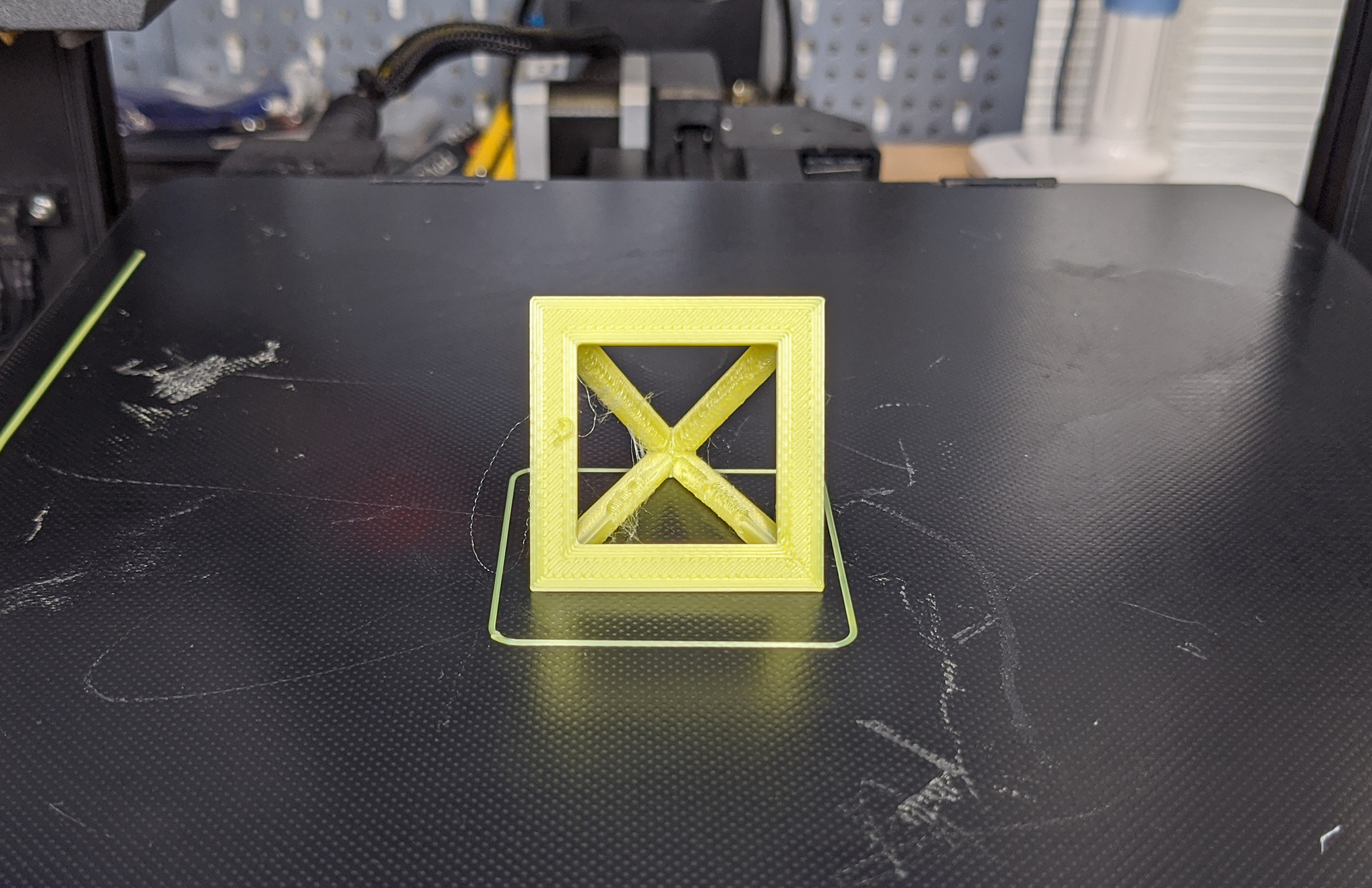

On commence avec un test de “pontage” :
Le pont le plus long mesure 10cm et s’il n’est pas des plus rigides, aucun fil ne pendouille. Ici encore, les parties en porte-à-faux sont très propres. Cela démontre une fois de plus la qualité du flux d’air dirigé sur le plastique extrudé.

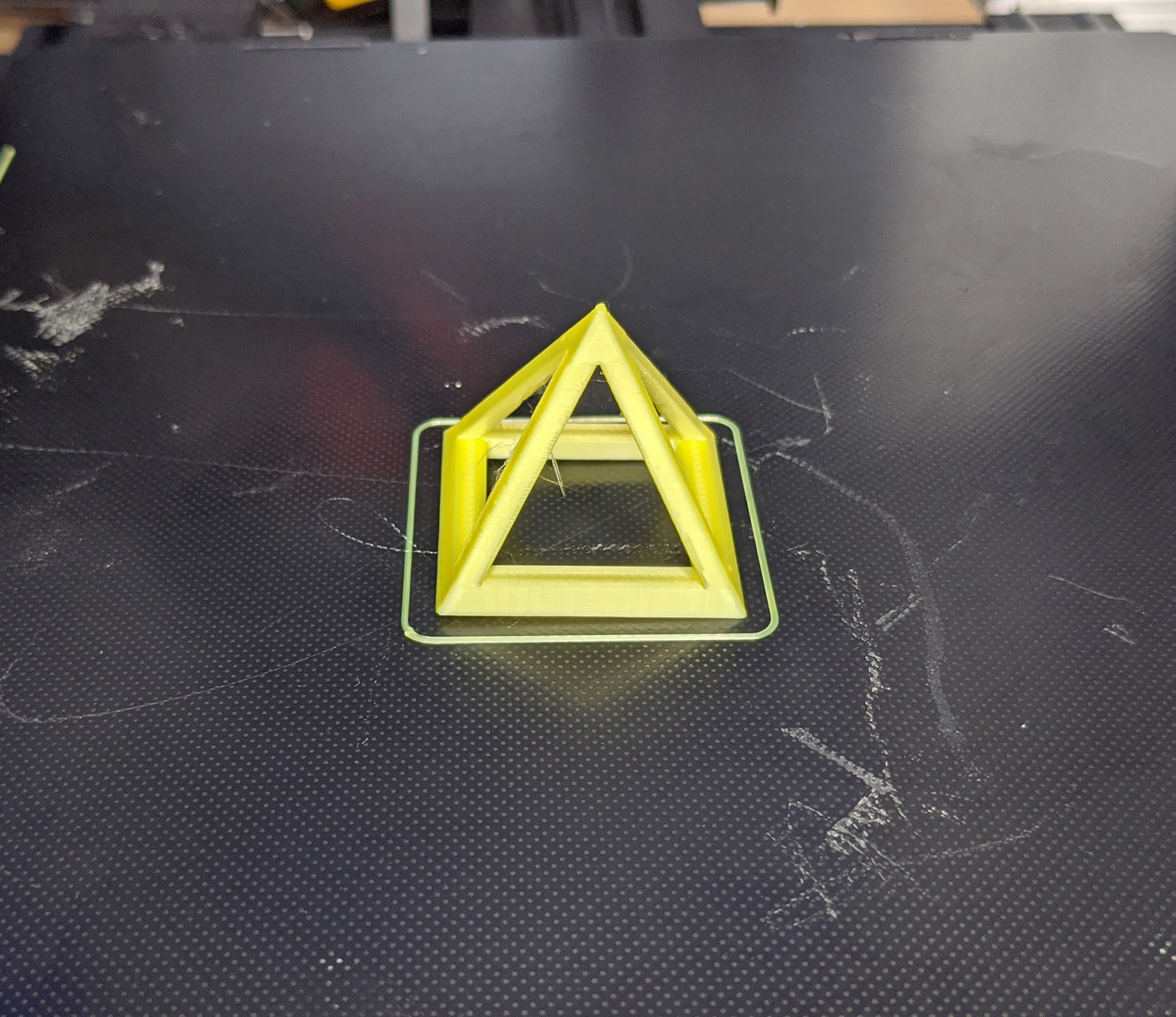

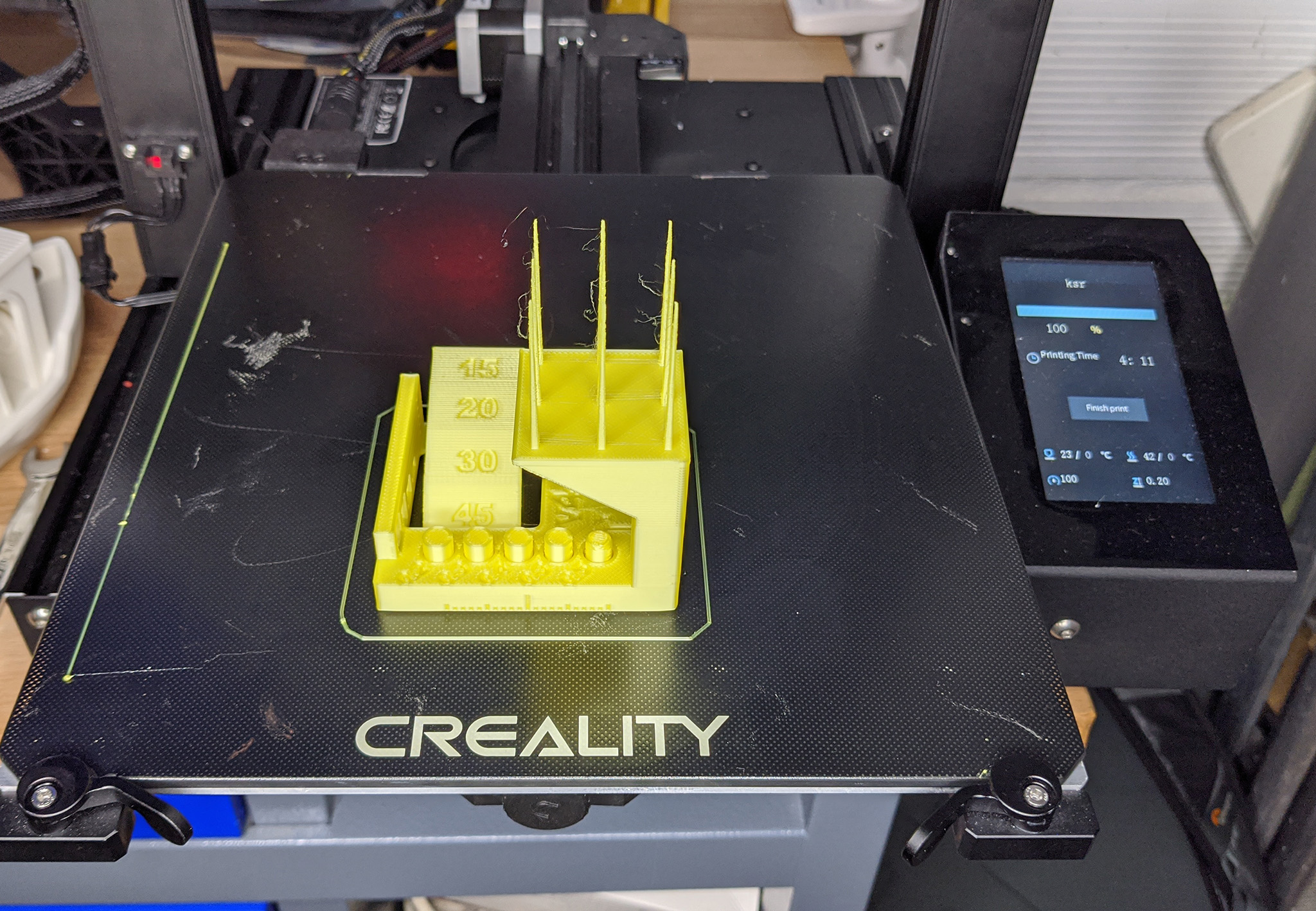

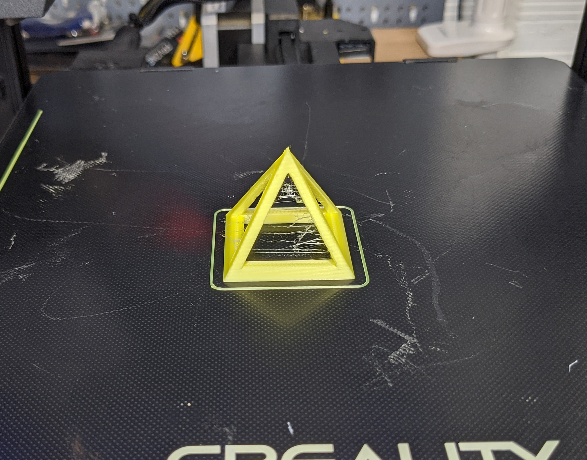

On passe ensuite au test de “stringing” avec cette petite pyramide :
Dans ce cas de figure, il y avait quelques cheveux d’ange qui traînaient. Cependant, ils étaient très fins et ont disparu au premier coup de pistolet à air chaud (un accessoire bien utile pour la finition des objets imprimés en 3D). Encore une fois, aucun souci d’impression dans le vide et la pointe de la construction est précise.

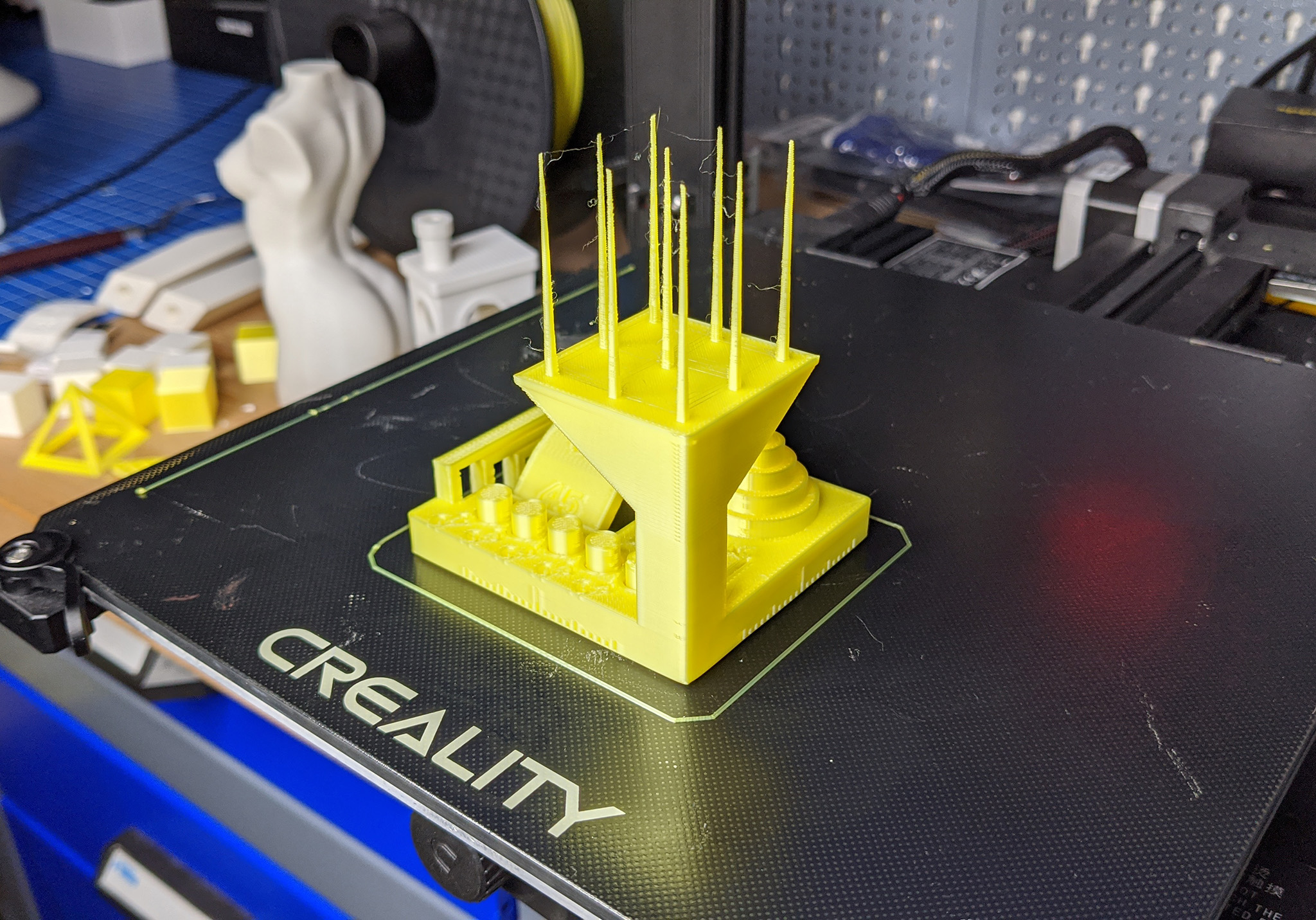

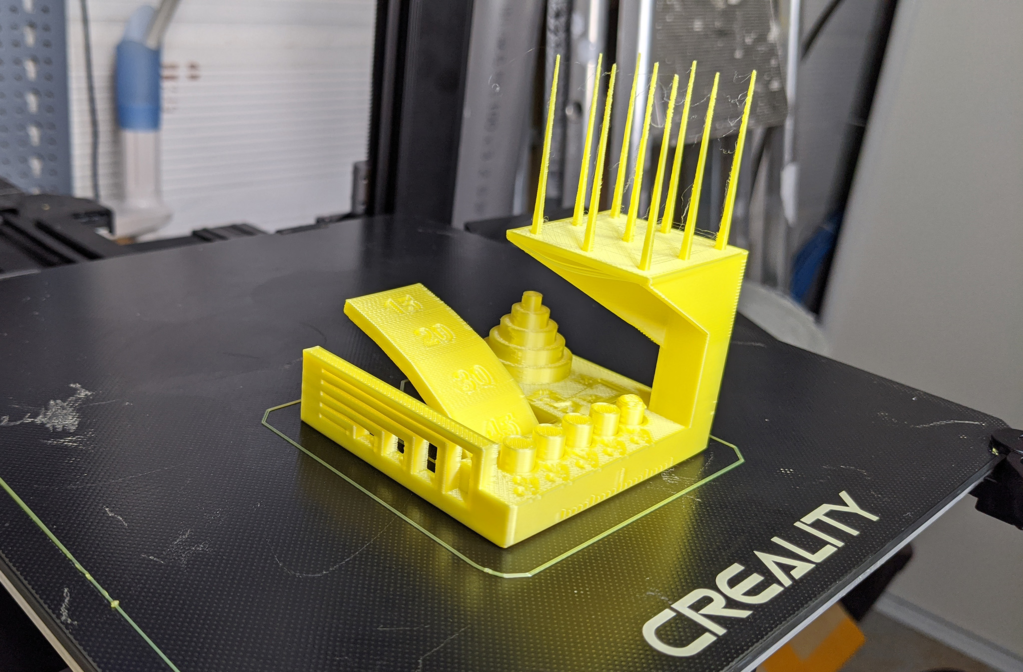

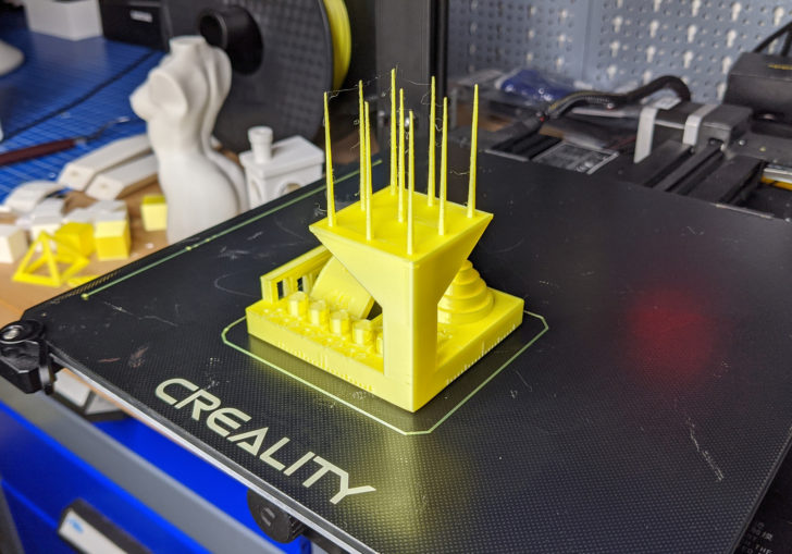

Le benchmark suivant est le fameux torture test de KKS :
Il n’y pas de surprise niveau “bridging” et “overhang”, c’est très bon. Côté “fine feature” et “flow control” c’est pareil, les pointes sont clean et à la bonne taille avec peu de “stringing”. Les dimensions globales sont bonnes aussi. La tolérance est moyenne puisque les deux premiers cylindres (à 0,2 et 0,3 mm) n’ont pas pu sortir. Avec l’absence de résonance XY et l’alignement correcte de l’axe Z, la note devrait être bonne après calcul.

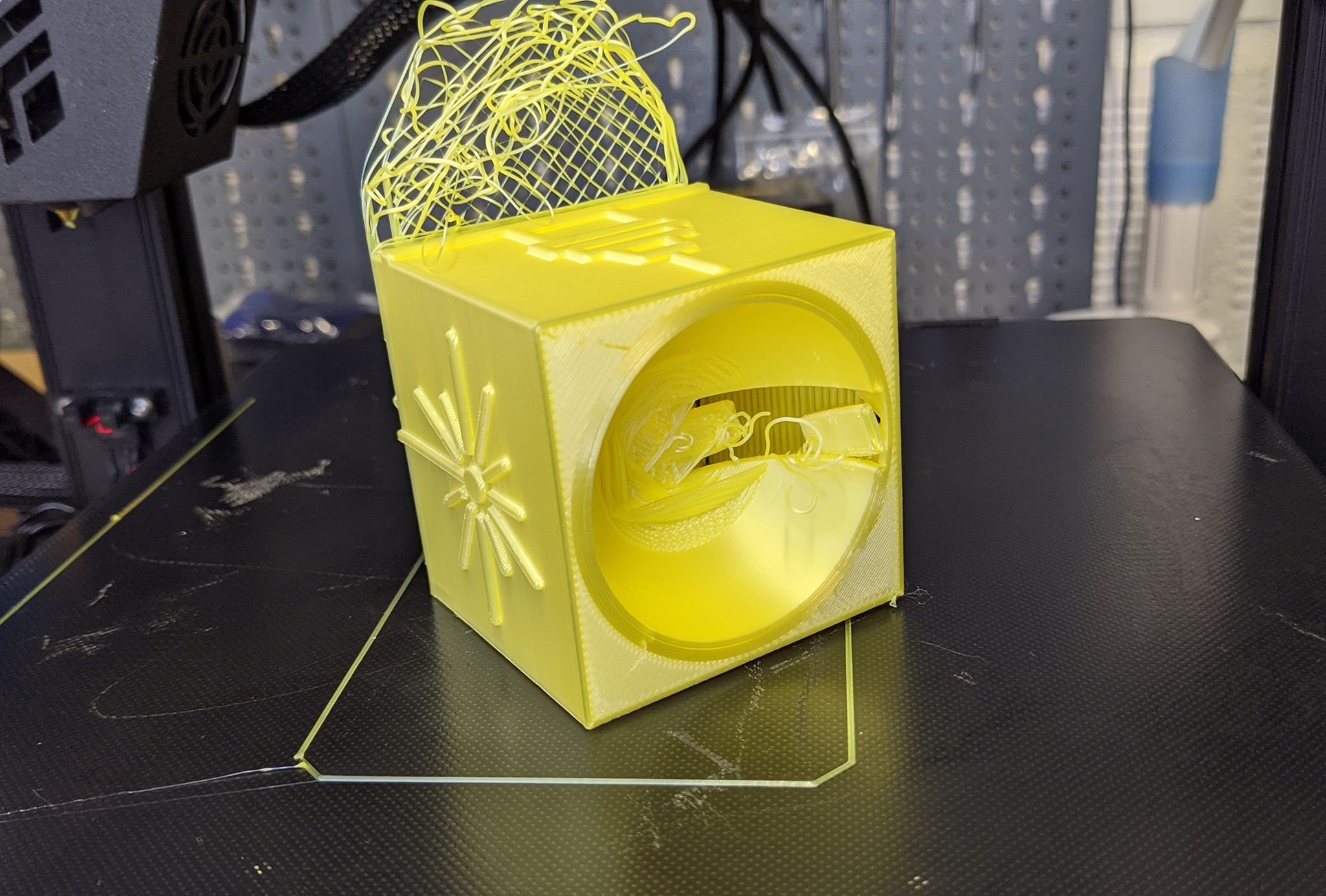

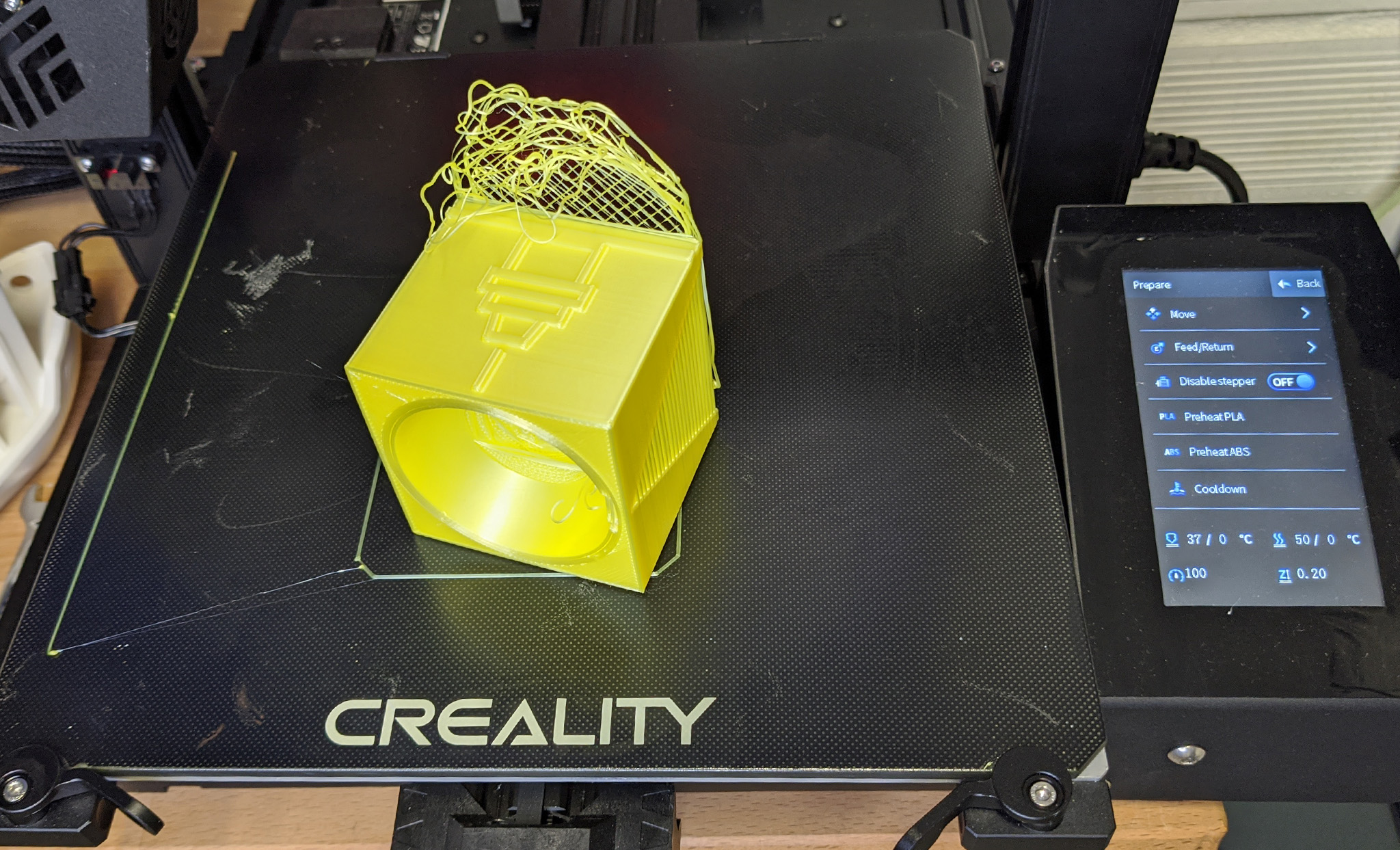

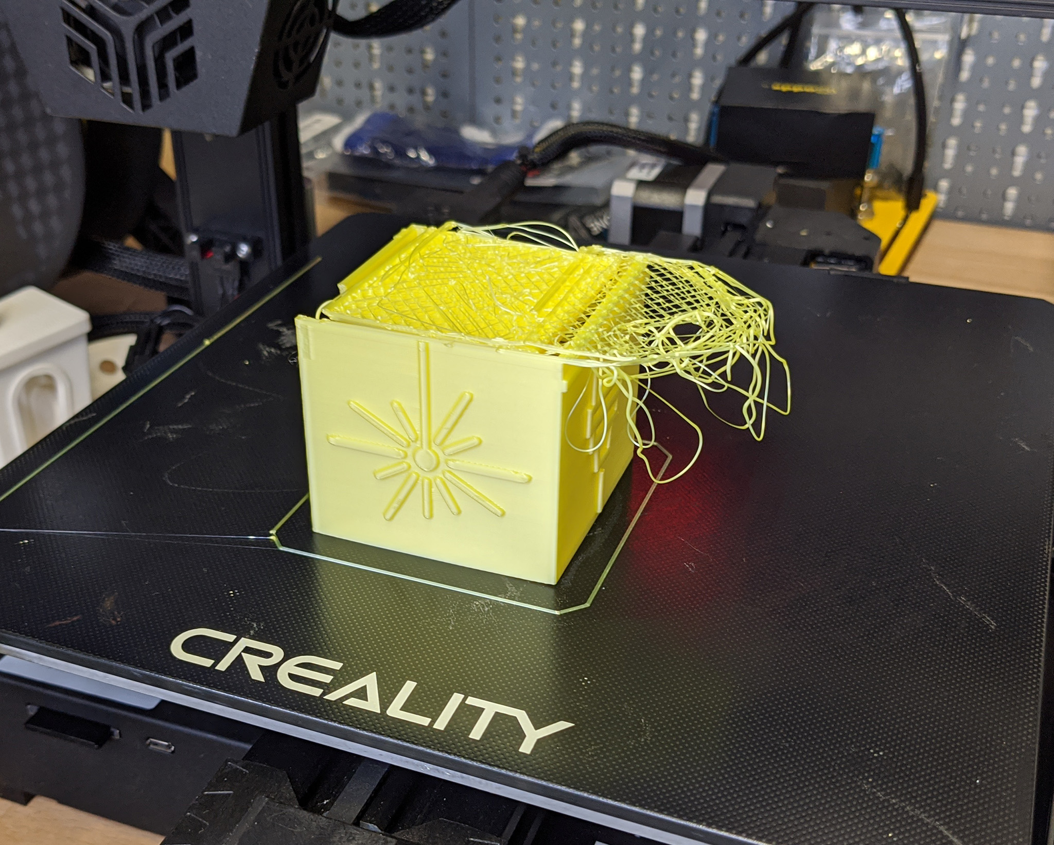

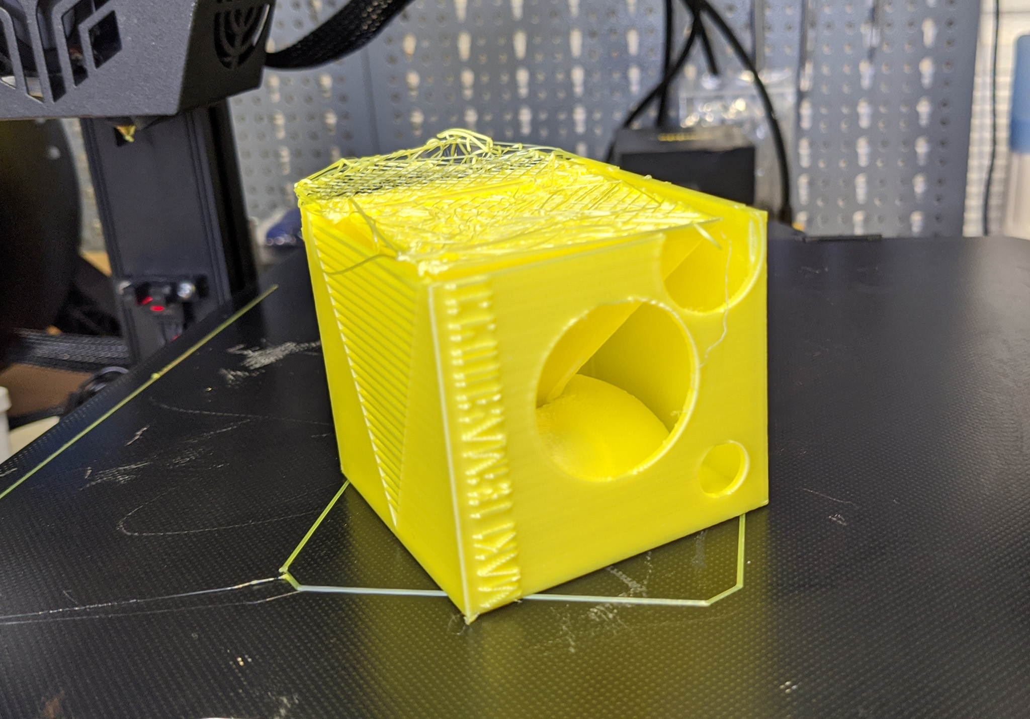

Pour terminer, le très compliqué Mashup Cube imprimé à échelle 1 malgré les conseils du maker :
C’était bien parti jusqu’à ce que la pyramide inversée commence à se balancer… J’ai été obligé de mettre fin à l’impression pour éviter un carnage.

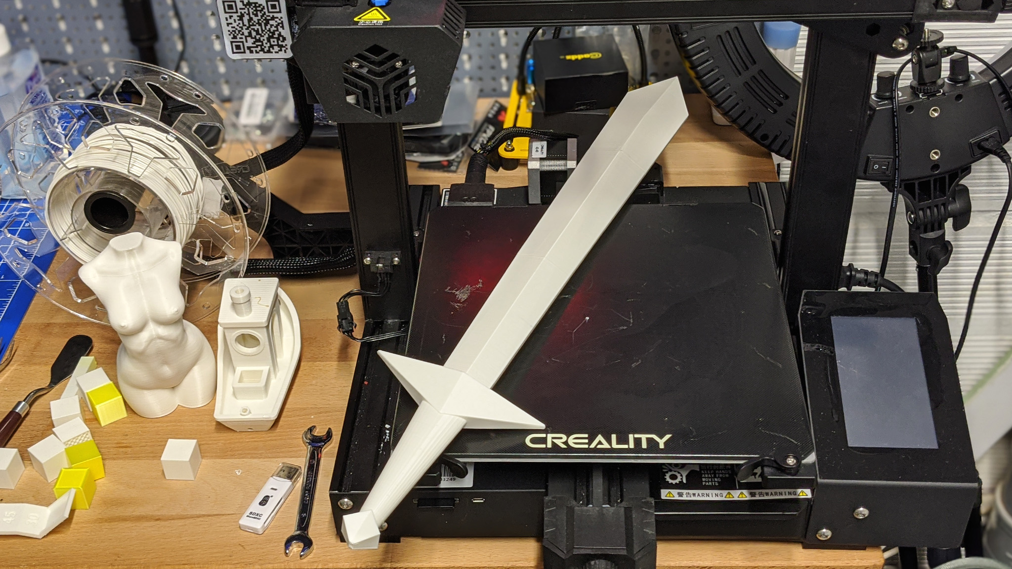

En bonus, à la demande de mon fils, j’ai imprimé cette épée dont la lame était en trois parties :
épée imprimée en 3d

  • Extrudeur débrayable

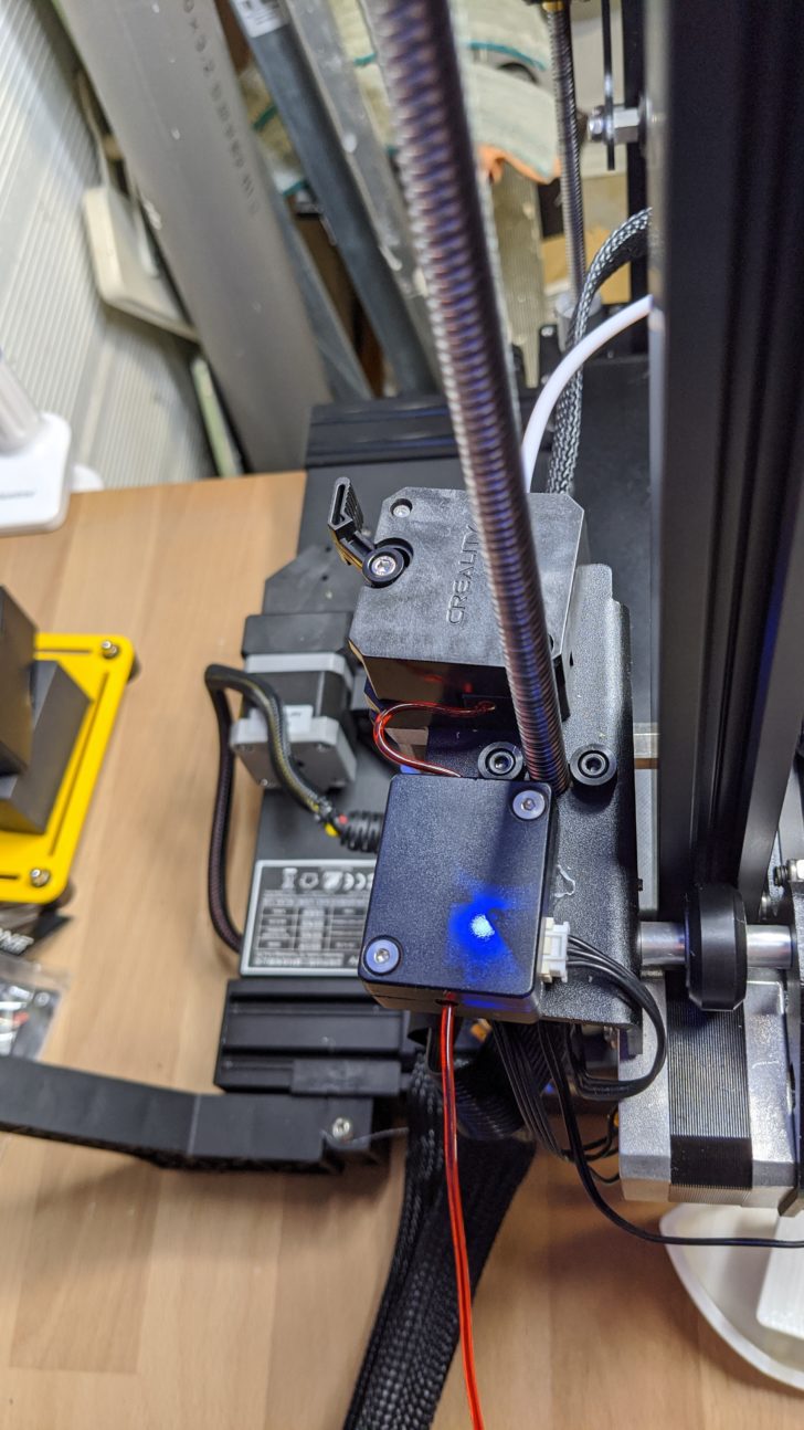

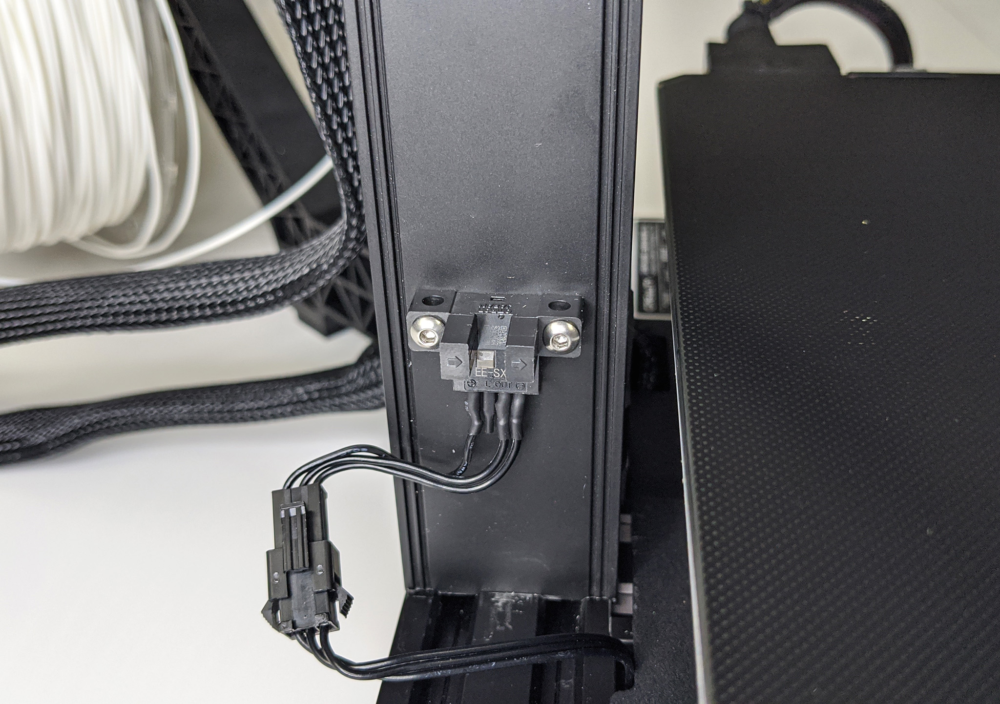

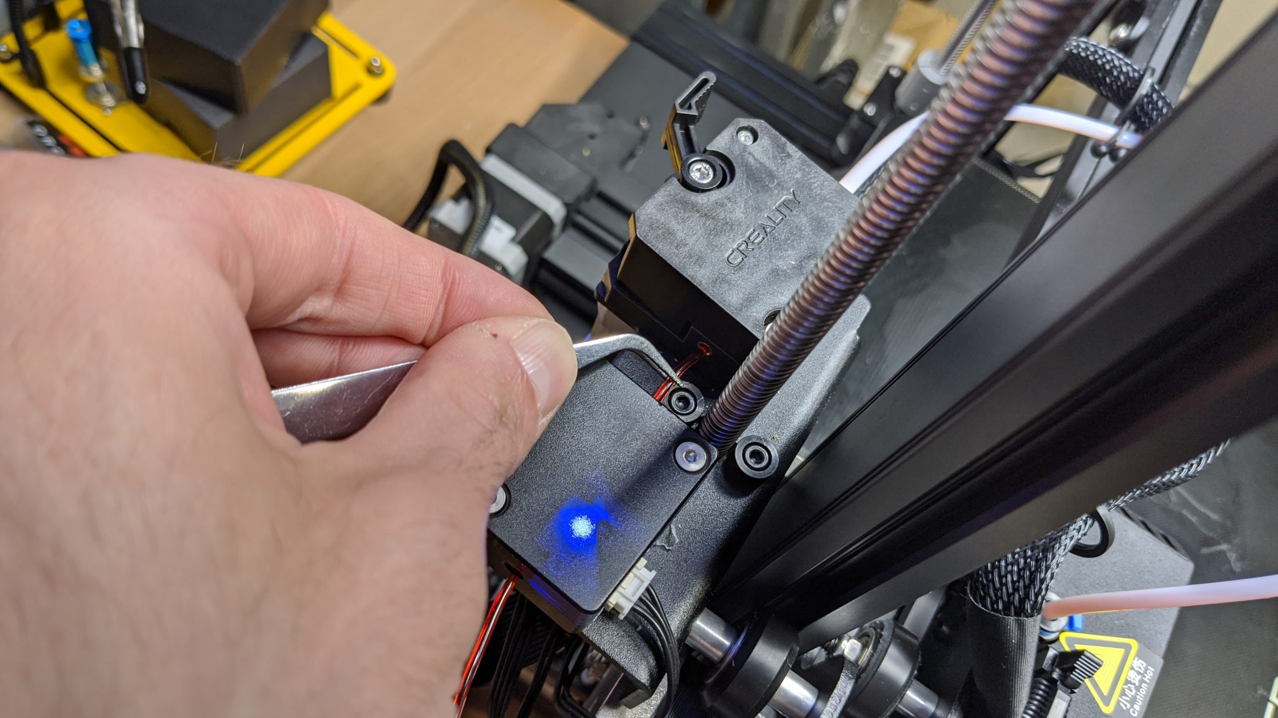

  • Capteur de filament trop proche de l'extrudeur

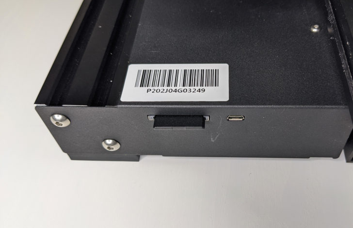

  • Carte SD (au grand format, pas micro) incompatible avec les portables modernes (question d'usage)
