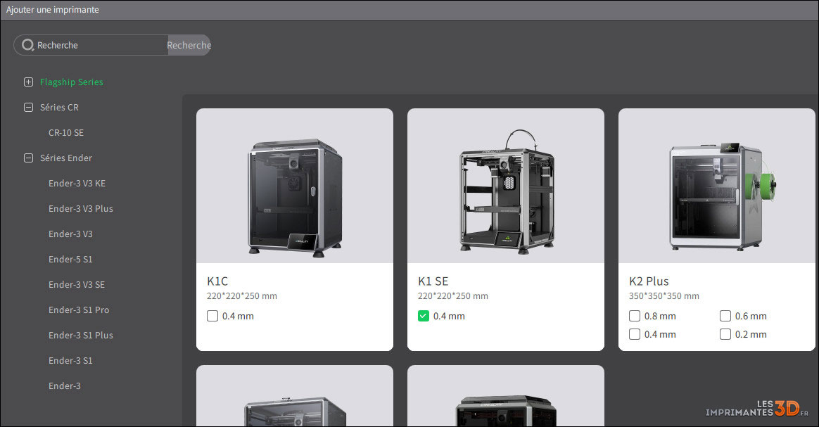

Sur ordinateur : Creality Print
C’est récemment que le programme Creality Print a bénéficié d’une grande refonte de son interface avec prise en charge du multi-couleurs. J’ai uniquement travaillé sur Creality Print 5.1 avec cette K1 SE, logiciel recommandé pour cette machine. La très récente sortie de Creality Print 6.0 est encore entachée de bugs et n’apporte pas de révolution pour la gestion de cette imprimante mono-filament.
Creality Print 5 ajouter imprimante
1 / 6
Divers fichiers additionnels sont proposés par Creality Print.
Le suivi d’une impression se fait avec les informations habituelles, une barre de progression et un aperçu du fichier demandé.
