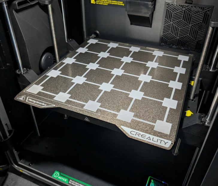

C’est la dernière de la série, à ce jour. Après les K2 Plus et K2 Pro, Creality décline sa gamme vers le bas en proposant aujourd’hui une K2 “tout court”. Si la K2 est l’entrée de gamme, ce n’est pas pour autant un bas de gamme et la proposition technique conviendra à la majorité des makers. C’est pour se faire une idée complète des imprimantes 3D CoreXY de la marque que nous avons souhaité faire ce test de la Creality K2, en version Combo avec un CFS.
Fiche technique de la Creality K2
Avec son nom, la K2 est logiquement moins équipée que ses grandes sœurs mais elle garde l’ADN de la série K2, ce qu’il y a de plus récent en CoreXY chez Creality.
La K2 n’est pas la nouvelle K1 SE : l’ancienne génération, en châssis ouvert, était bien loin des K1, K1C et K1 Max au niveau des fonctionnalités et des équipements (lire son test). Cette K2 offre certes un volume de travail standard mais ses capacités d’impression sont équivalentes au modèle supérieur. Elle se distingue essentiellement de la K2 Pro par l’absence de chauffage actif dans l’enceinte d’impression, lui retirant la prise en charge des matériaux haute température. Autrement, c’est un produit tout à fait dans l’air du temps qui ne fait pas de réelle concession.
TechnologieFDM
StructureCore XY en caisson fermé
Volume maximal d’impression260 x 260 x 260 mm
Hauteur de coucheDe 50 à 350 microns
Type d’extrudeurDirect Drive
Température maximale de la buse300°C
Vitesse maximale d’impression600 mm/s
CalibrationEntièrement automatique
Filaments compatibles (extrusion directe)PLA, PETG, TPU, ABS, PLA-CF…
Compatibilité multi-filamentsJusqu’à 16 bobines (4 x CFS)
ConnectivitéUSB-C et WiFi (2.4 GHz)
Dimensions40.4 x 43.6 x 54.5 cm
Poids18.3 kg
ConcurrenceAnycubic Kobra S1 Combo, Bambu Lab P1S Combo et P2S Combo, Qidi Q2 Combo, bientôt Artillery M1 Pro et Elegoo Centauri Carbon avec leur “CFS” maison
Contrairement aux K2 Pro et K2 Plus, la Creality K2 n’embarque pas de caméra AI sur la buse, ni de port Ethernet, ni de lecteur RFID intégré à l’imprimante (mais celui-ci est présent sur le CFS). Elle n’a aussi qu’un seul ventilateur auxiliaire avec filtre à air et un stockage interne de 8 Go, contre 32 Go pour les Pro et Plus. Nous avons dressé la liste des différences entre K2, K2 Pro et K2 Plus sur cette page.
Sans son chauffage actif de la chambre d’impression, la K2 se retrouve en confrontation directe sur le marché actuel avec les Kobra S1, P1S et Prusa Core One qui proposent déjà une solution multi-filaments.

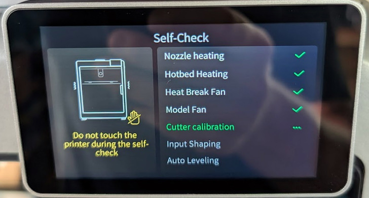

Un assistant aide à configurer la langue, le WiFi, le fuseau horaire et démarrer la calibration entièrement automatique de la K2. L’opération dure environ quinze minutes.
Creality K2 self check

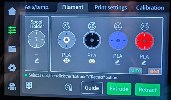

Il n’y a plus qu’à insérer une ou plusieurs bobines de filament dans le CFS. La reconnaissance automatique des rouleaux Creality RFID fait gagner quelques secondes mais du filament standard de marque Creality ou autre se configure très rapidement par l’écran de la machine. Une page du Wiki explique tout cela.
On voit ici que :
  • Les bobines 2A et 2B sont automatiquement reconnues par RFID (icône d’œil)
  • La quantité restante de filament est estimée pour ces rouleaux
  • L’icône de crayon permet de configurer le filament inséré (marque, type, couleur)
  • Le support externe est vide
  • Le taux d’humidité relevé est ici de 50%
  • Deux gros boutons pour Extrude / Retract, pour l’insertion ou le retrait manuel de filament
CFS configuration filaments

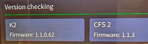

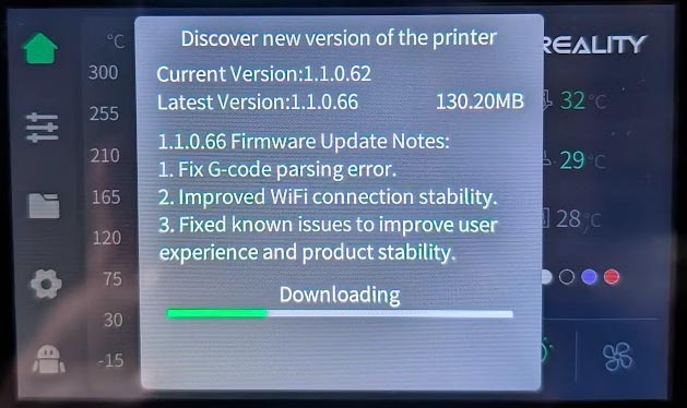

La recherche de mise à jour du firmware se fait automatiquement et le téléchargement est proposé à l’écran mais on peut aussi aller s’en assurer par le menu Settings > System > Version checking. L’imprimante et le CFS ont chacun leur propre firmware.
firmware checking creality
firmware update K2

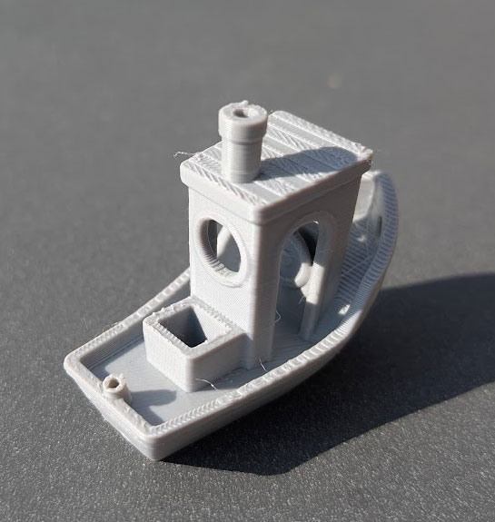

Impressions de test (PLA)
Une petite bobine de 200 g de filament Hyper PLA est offerte dans le colis mais son format est incompatible avec le CFS, il faudra donc passer le support de bobine externe pour l’utiliser.
C’est donc avec d’autres rouleaux de PLA Hyper que les premiers prints sont sortis.
Bobines utilisées : Creality Hyper PLA
Température d’impression : 190-230°C
Température du plateau : 25-60°C
Vitesse d’impression recommandée : 30-600 mm/s

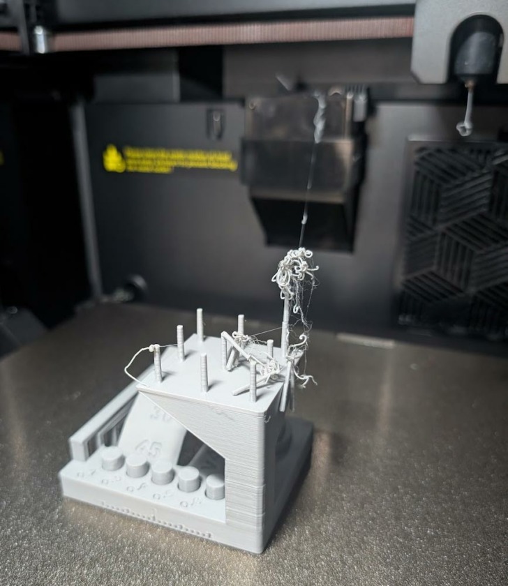

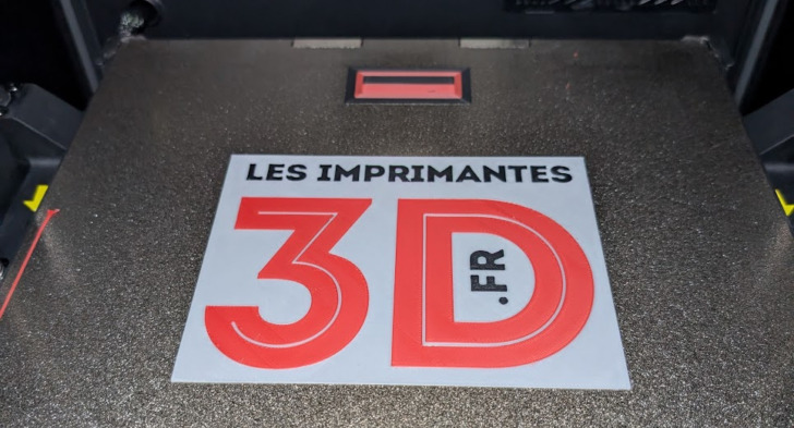

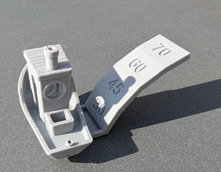

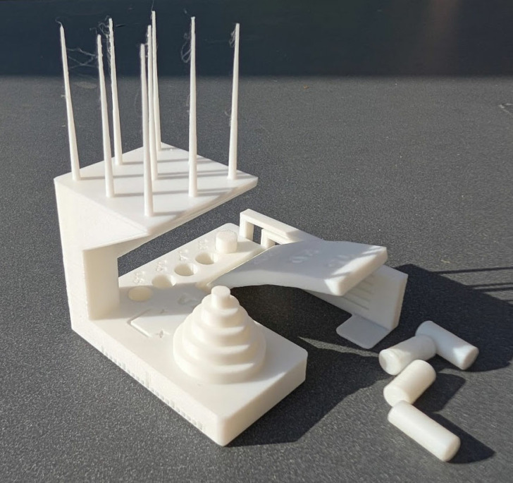

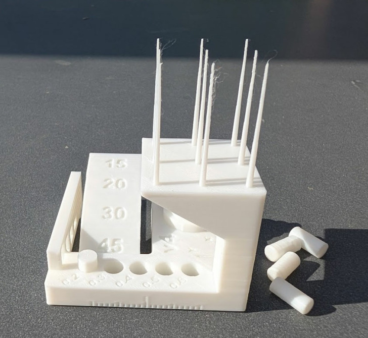

La mémoire interne de 8 Go de la K2 contient uniquement trois fichiers de test : un Benchy boat mono-couleur, un multi-couleurs et une spatule d’un seul coloris.

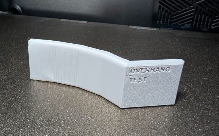

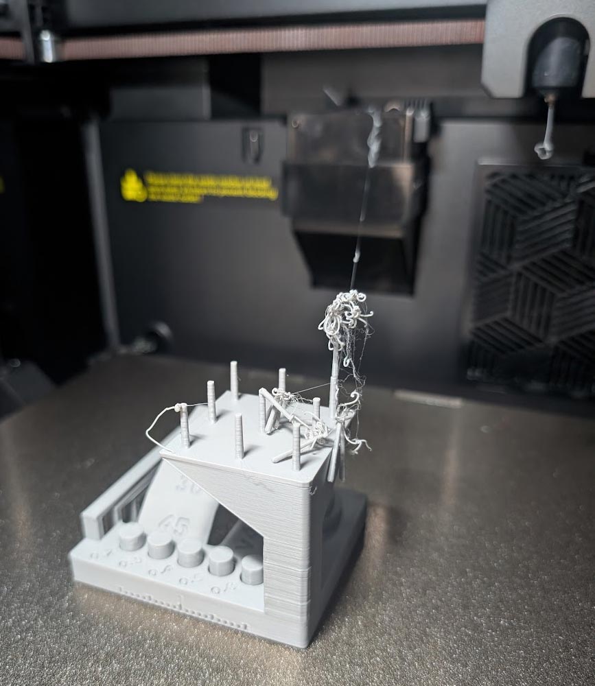

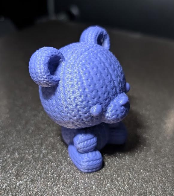

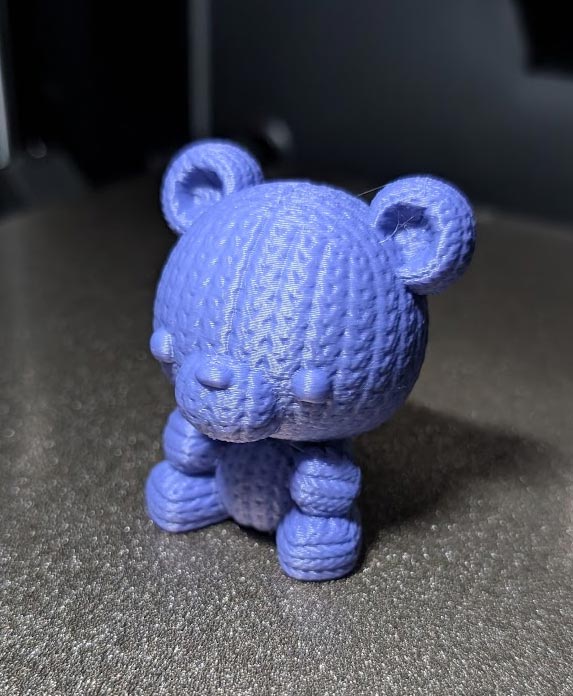

J’ai également fait un test de première couche, un overhang et un Torture test Kickstarter, généré par Creality Print.
Le “Autodesk x Kickstarter FDM 3D Printer Assessment” (ksr_fdmtest_v4 ici) s’est interrompu sur la fin en raison d’une coupure de courant. La reprise n’a pas été satisfaisante mais ce n’était pas l’endroit idéal pour une couture sans défaut.

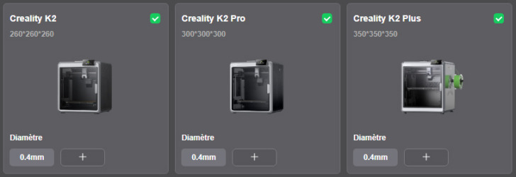

Creality Print
C’est le logiciel recommandé pour utiliser au mieux ses imprimantes 3D FDM. Les mises à jour de Creality Print sont régulières pour ajouter la prise en charge de nouveaux produits, d’options et de fonctionnalités. La gestion de la série K2 est totale et ce slicer est compatible Windows, Mac et Linux.
creality print K2 serie

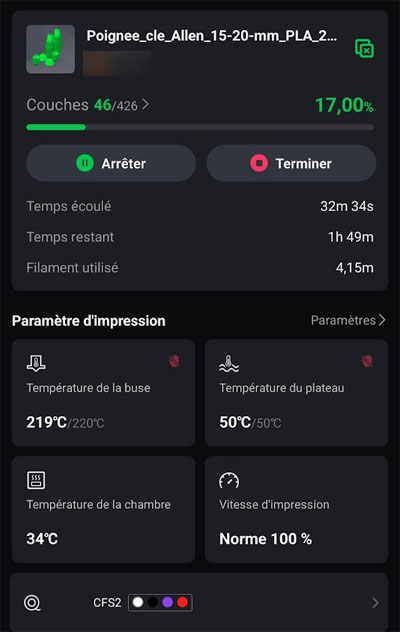

Creality Print gère aussi les CFS pour mélanger les matériaux et les couleurs. Une connexion de la machine à Creality Cloud facilite les échanges entre le logiciel et l’imprimante.
Creality Print K2 impression

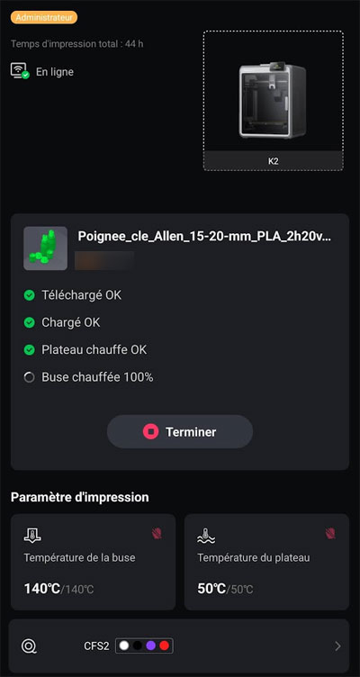

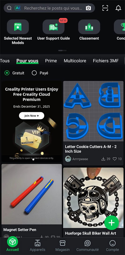

Creality Cloud sur iOS et Android
L’application mobile donne accès à la bibliothèque de modèles 3D pour les imprimer depuis son téléphone. On peut aussi gérer les fonctions basiques de l’imprimante. L’interface est chargée mais rien n’oblige à l’utiliser. Elle reste pratique pour surveiller une impression en cours via la caméra de la K2 mais aussi pour être notifié en cas de réussite ou d’échec de la tâche. Une notification s’affiche sur le smartphone même si l’impression a été lancée depuis l’ordinateur.
CrealityCloud.com
La bibliothèque en ligne de Creality propose des milliers de modèles 3D en téléchargement, dans tous les domaines. C’est donc un équivalent de Printables, MakerWorld ou MakerOnline mais à la sauce Creality. L’intérêt d’utiliser Creality Cloud est de bénéficier de fichiers déjà préparés pour le bon modèle d’imprimante, ce qui évite de passer par l’étape “slicer” pour concevoir des objets sans modification. Deux inconvénients dans le cas présent : de nombreux fichiers ne sont que des modélisations en 3D jamais imprimées (quand ils sont imprimables, ce sont souvent des copies d’autres plateformes) et les profils pour imprimantes K2 sont encore assez rares.
Ces envois massifs de modèles non vérifiés sont entre autres liés aux récompenses offertes par Creality. Celles et ceux qui vont beaucoup envoyer de designs sont bonifiés de points qui peuvent être échangés contre des bons d’achat ou des produits (des filaments, des accessoires mais aussi des imprimantes et des scanners 3D). Ceux qui ne font que télécharger et imprimer devront continuer à économiser de l’argent réel puisque l’impression complète d’un fichier génère 5 points, quand il en faut près de 200 000 pour recevoir une K2 Plus Combo. A titre de comparaison, les bobines de 1 kg démarrent à 4000 points et le Space Pi Dryer est à 10 000 points.

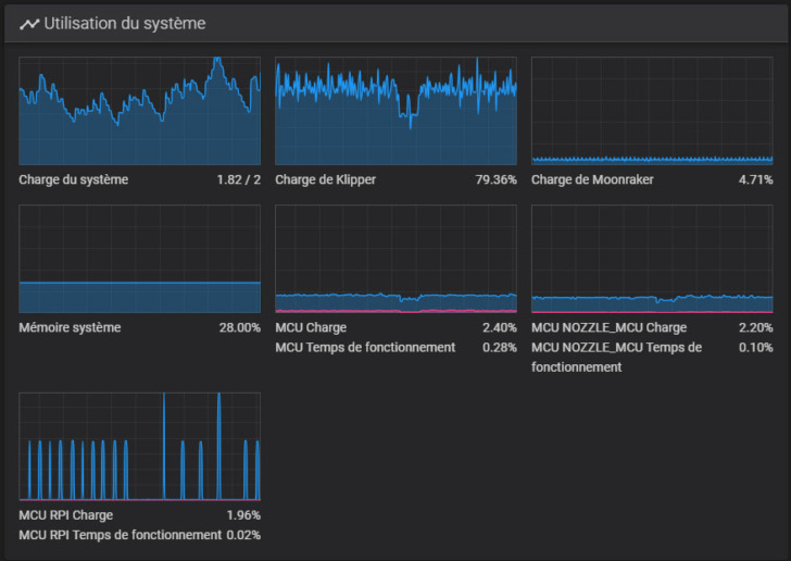

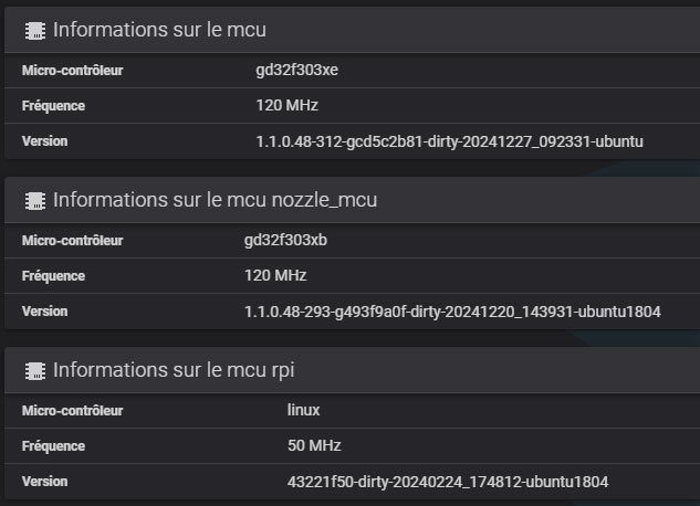

Klipper / CrealityOS
Une base de Klipper pour CrealityOS qui en reprend quasiment toutes les fonctionnalités avancées. Le firmware est mis à jour par Creality et l’accès root peut être activé sur l’écran de la K2.
creality k2 ecran
Web (Fluidd)
Une dernière possibilité de surveiller et de piloter sa K2 se fait par l’intermédiaire d’un simple navigateur web. On indique l’adresse IP suivie du port TCP 4408 (par exemple : 192.168.1.101:4408) pour accéder à Fluidd qui affiche la progression d’une tâche en cours, les fichiers gcode enregistrés sur la mémoire interne de la machine, l’historique des impressions réussies et échouées, les fichiers de configuration de Klipper, etc.
Par défaut, il n’y a pas de vue sur la caméra de la K2 dans Fluidd mais on peut exclure des objets de l’impression par cette interface, tout comme redémarrer l’imprimante à distance ou demander un arrêt d’urgence.

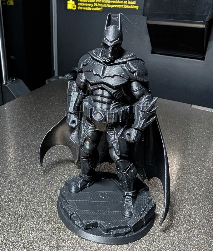

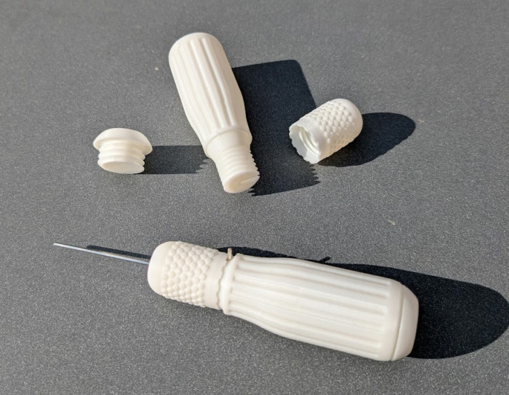

D’autres impressions en PLA
Toujours avec des filaments Hyper PLA, mais aussi CR PLA et Soleyin de chez Creality.

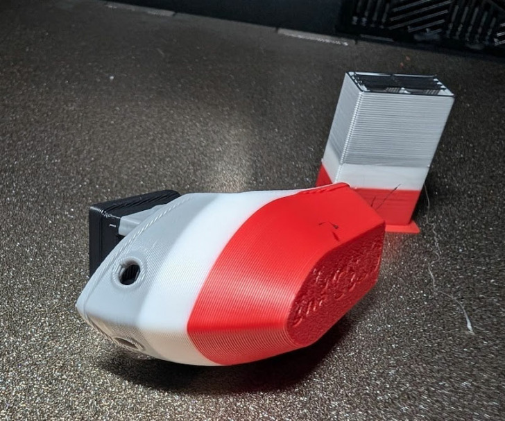

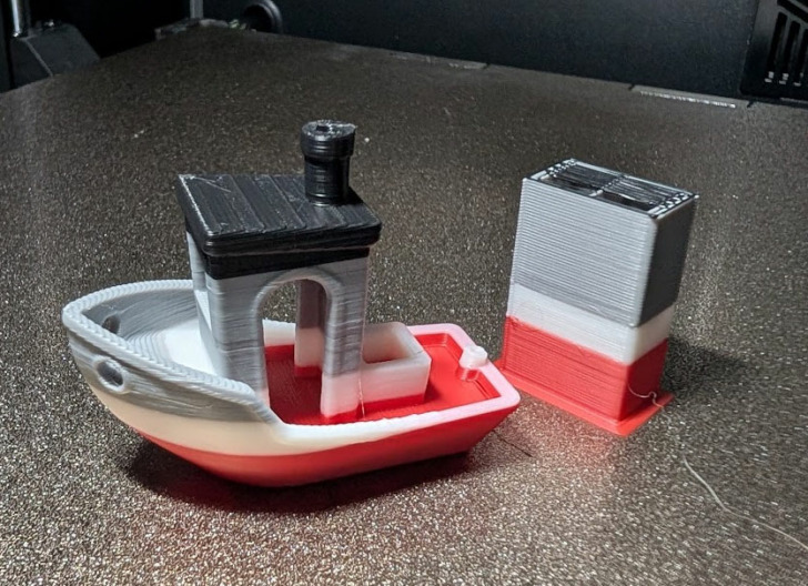

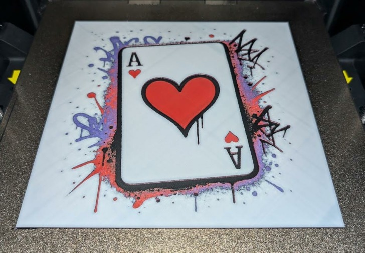

Multi-couleurs PLA avec le CFS

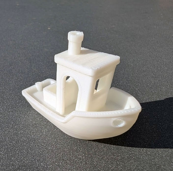

Creality a préparé un Benchy boat en quatre couleurs, ce sera le premier essai d’impression multi-filaments avec le CFS de la K2 Combo. Puis, ce logo de notre site Lesimprimantes3D.fr (à plat et en relief) et quelques HueForge qui confirment que les changements de bobines ne sont pas un problème pour le système de Creality, sans aucun souci à signaler pour ces essais.
Les autres modèles :

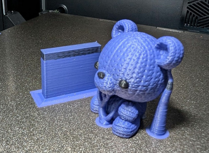

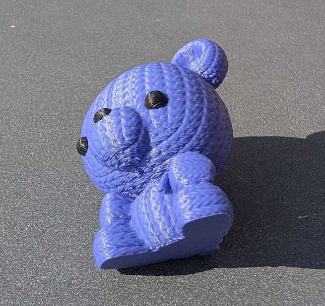

Enfin, une variante du précédent ours “knitted bear” qui a reçu un coup de peinture sur les yeux et la truffe depuis Creality Print.

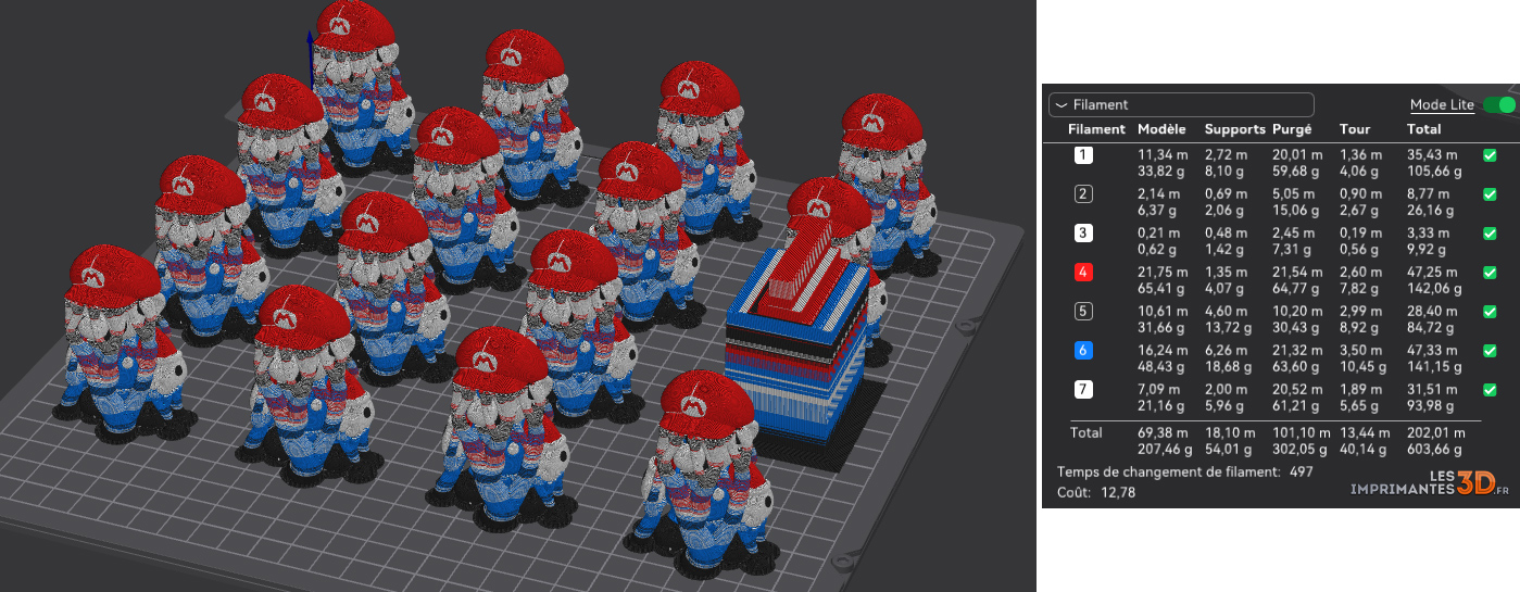

Les déchets de purge
Inhérents à la technologie du CFS, chaque changement de filament demande une purge de matière qui ne pourra pas être utilisée pour l’impression. Si des solutions de recyclage peuvent exister et que l’optimisation des purges est possible par le logiciel de tranchage, l’accumulation de plastique est inévitable et dépendra du nombre de changements de filaments.
Exemple avec le tranchage de cet unique Mario en quatre couleurs mais avec 497 changements. L’objet ne pèsera que 14 grammes, quand on comptera plus de 300 g de déchets et 40 g dans la tour de purge. Un très mauvais ratio qui peut décourager les impressions multi-couleurs.
mario dechet purge
Il sera par contre nettement plus intéressant de remplir le plateau de clones puisque la quantité de déchets sera la même mais pour plus de 200 g de ces quinze Mario. Vous ferez des heureux autour de vous.
mario dechet purge cfs

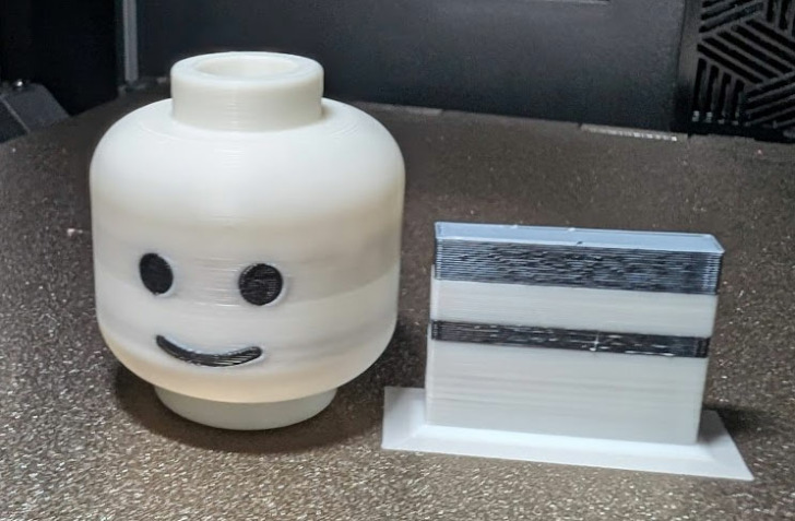

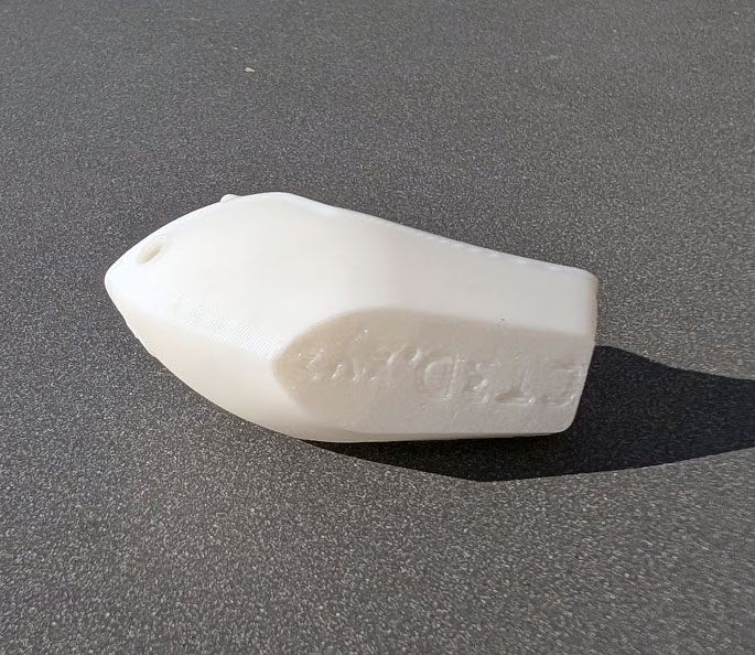

Impression en PETG
Les premiers essais en PETG n’ont pas donné satisfaction en raison d’un filament trop humide. C’est là que l’on peut regretter que le CFS n’est pas en capacité de réchauffer et d’assécher les bobines qu’il contient, à la manière d’un AMS 2 Pro par exemple. Il faudra donc passer par un autre accessoire, un Space Pi ou produit concurrent de chez Sunlu, Eibos… Dans mon cas, quelques heures dans un Space Pi X4 et les impressions ont été bien meilleures.
Creality Space Pi X4 ecran
Bobine utilisée : Creality Hyper PETG
Température d’impression : 220-260°C
Température du plateau : 60-80°C
Vitesse d’impression recommandée : 50-600 mm/s

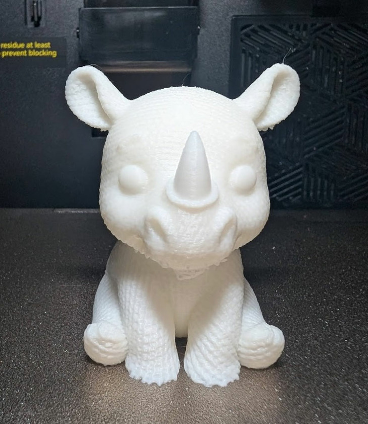

Modèles 3D :
  • Un Benchy boat généré sur Creality Print
  • Le test Kickstarter aussi généré par le slicer
  • Rhinocéros “knitted”
  • Mini Dark Vador
J’ai tenté le Dark Vador sans support, je saurai pour la prochaine fois !

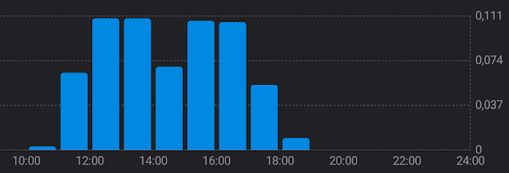

Consommation électrique
La puissance et la consommation électrique sont raisonnables. Ces relevés ont été faits sur deux impressions de PLA à partir du CFS, il s’agit donc du duo imprimante + multi-filaments.
Le firmware ne propose pas un arrêt automatique de l’imprimante à la fin d’une impression réussie.

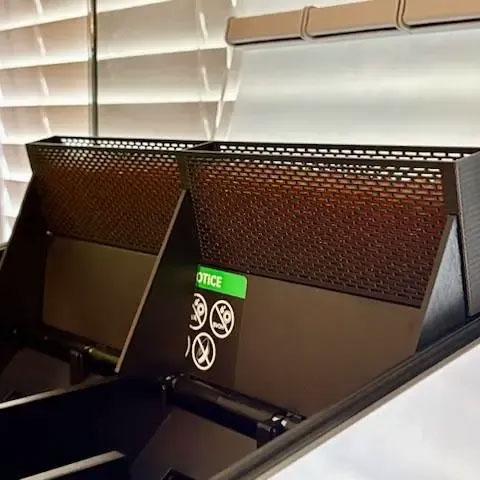

Manuel papier
Ce n’est pas un point négatif à proprement parlé puisque le Wiki et la chaine YouTube du constructeur proposent suffisamment de contenu pour s’en sortir, mais la notice papier fournie dans le carton est vraiment trop peu détaillée, alors même que la K2 Combo ne demande pas trop d’étapes préalable à sa mise en route.

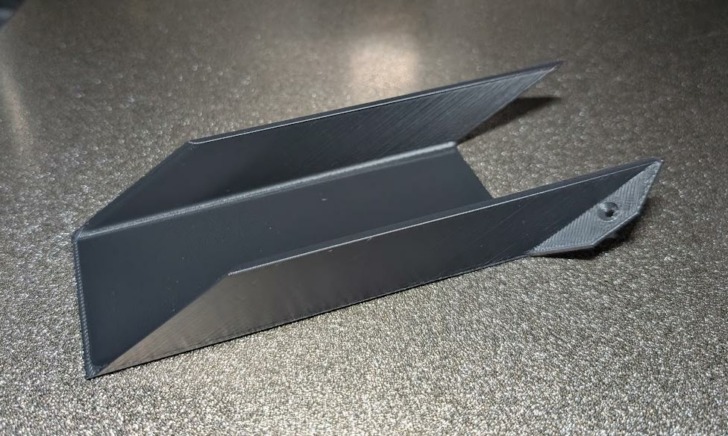

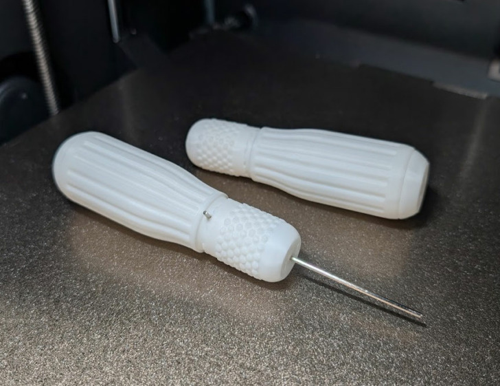

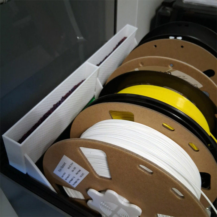

Imprimer un toboggan et poubelle à purge
Le modèle précédemment imprimé a l’avantage d’être léger, donc économe en matière (17 grammes). D’autres versions existent bien sûr. On pourra parfois utiliser ceux destinés à la K2 Plus, selon leur forme, en s’assurant qu’ils correspondent au niveau des dimensions.
Creality K2 poop

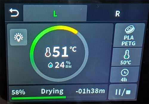

Le CFS ne fait pas Dryer
Sans investir dans un sécheur de filaments, il y a la possibilité d’imprimer cet accessoire pour réduire le taux d’humidité à l’intérieur du CFS, dans lequel on va déverser des billes de silice pour absorber les molécules d’eau contenues dans l’air ambiant du boitier.
