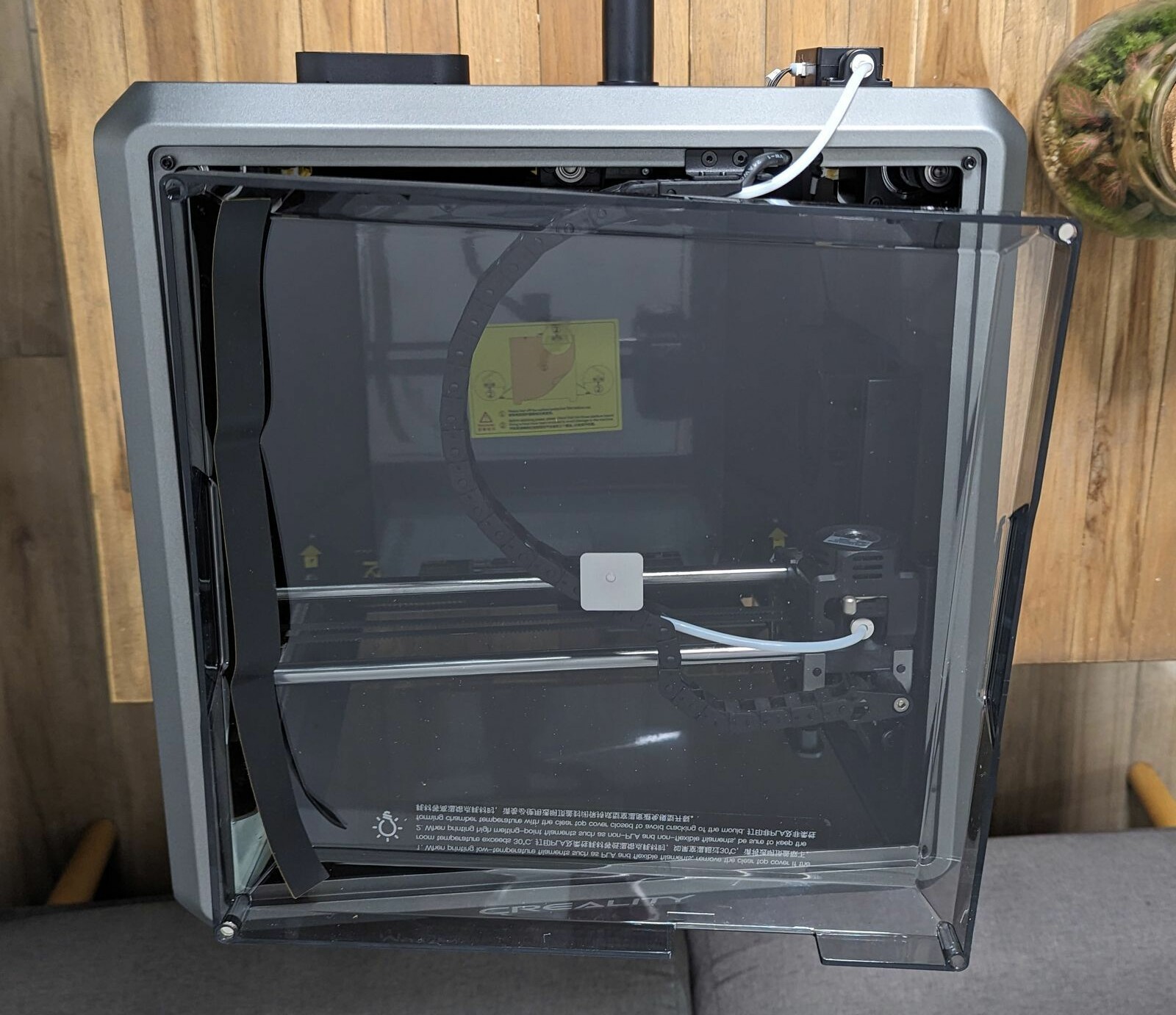

La gamme K1 dispose aussi d’une enceinte fermée qui permet d’imprimer des filaments exotiques tels que l’ABS, l’ASA ou encore le PC.
La principale différence de la K1C c’est donc sa tête d’impression avec un extrudeur tout en métal et une buse trimétal résistante à l’abrasion. Cependant, on peut noter d’autres petits changements, notamment au niveau des poulies qui sont plus petites (pour limiter les VFA – Vertical Fine Artefacts -) ou encore de la chaîne guide câble qui a été réhaussée afin de limiter le rayon de courbure du tube PTFE qui guide le filament. Le lit en PEI (amovible, magnétique et flexible) accueille aussi un petit patin en silicone destiné au nettoyage de la buse avant impression. Le constructeur vente aussi un mode silencieux à seulement 45db que je n’ai pas trouvé dans les menus ni su activer d’une quelconque façon.

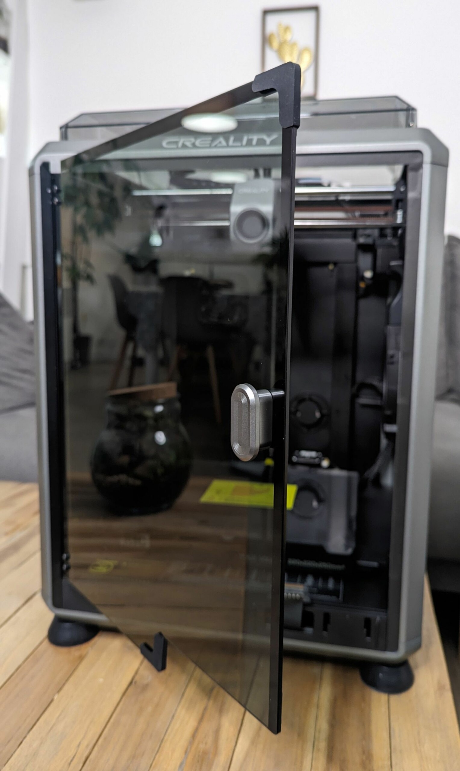

Montage de la Creality K1C
Creality a fait un réel effort de documentation ces derniers mois, n’hésitez pas à aller jeter un oeil au wiki et à la chaîne “After-Sale” ou vous pourrez trouver de nombreux tutoriels allant du montage à l’utilisation en passant par les réglages, la maintenance et la réparation de l’imprimante en cas de besoin.
Il ne faut que quelques minutes pour “monter” la Creality K1C. Il s’agit en réalité d’installer les pièces qui ne l’ont pas été par souci de protection durant le transport, rien de compliqué donc.

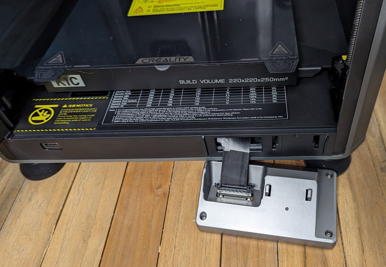

La procédure indique tout d’abord de fixer le filtre à charbon actif, à l’arrière de l’imprimante en suivant les indications sur ce dernier pour le sens :
Ensuite, il faut visser la poignée de porte. La procédure est rappelée sur le sachet d’accessoires :
On continue avec l’écran qu’il faut brancher à une nappe et clipser sur le châssis. Un sticker apposé sur la dalle nous rappelle de bien vérifier la tension de l’alimentation (on retrouve donc le “trou” dans la façade en plexi gauche qui ne m’avait pas plu lors de ma revue de la K1) :
L’avant dernière étape consiste à visser le support de bobine à l’arrière de la machine (point à prendre en compte pour l’encombrement et l’accès). Pour finir, il faut coller une bande de caoutchouc le long du côté gauche du capot (désormais maintenu par 2 aimants) pour amortir et réduire le bruit lorsque la chaîne de management câble tape dedans :

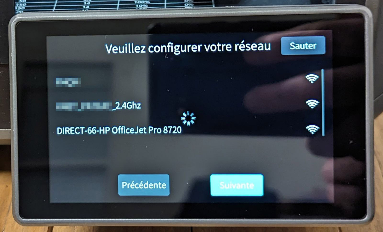

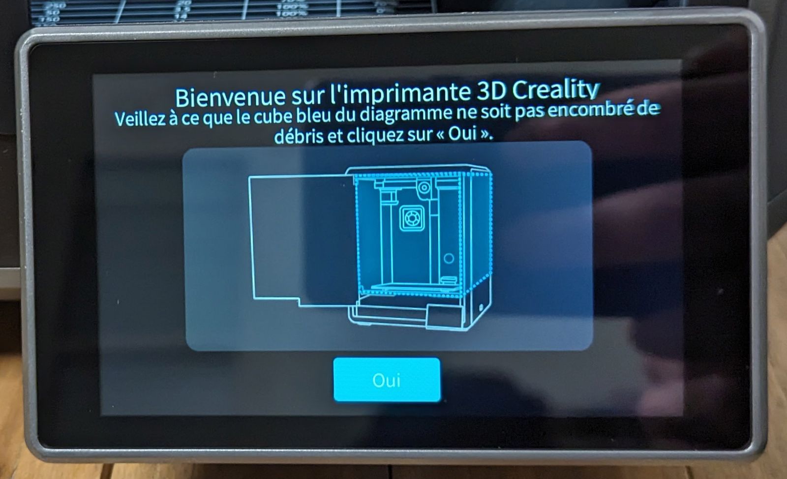

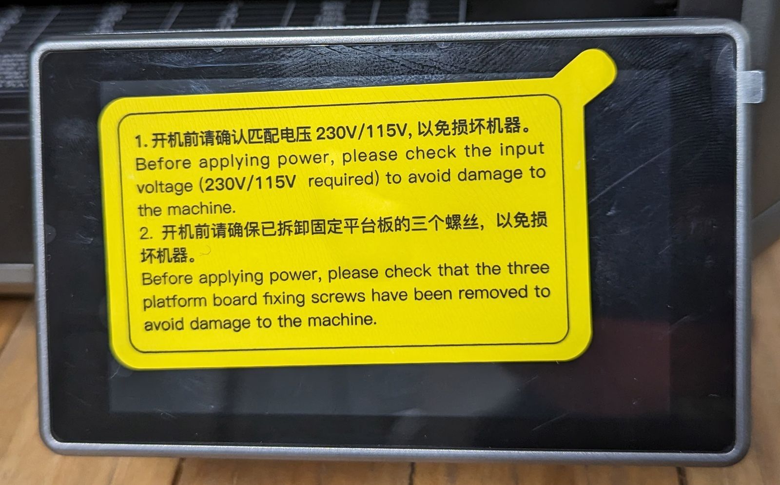

Mise en route de la K1C
Enfin, après s’être assuré que la tension sélectionnée est celle adaptée à sa région, on peut allumer la K1C. Le logo s’affiche brièvement avant d’inviter l’utilisateur à effectuer les réglages de base, la vérification et la calibration automatique du matériel :

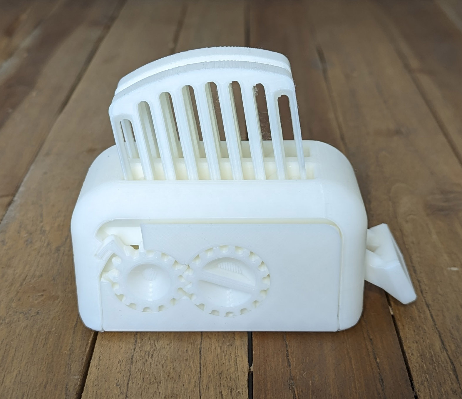

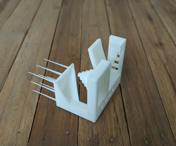

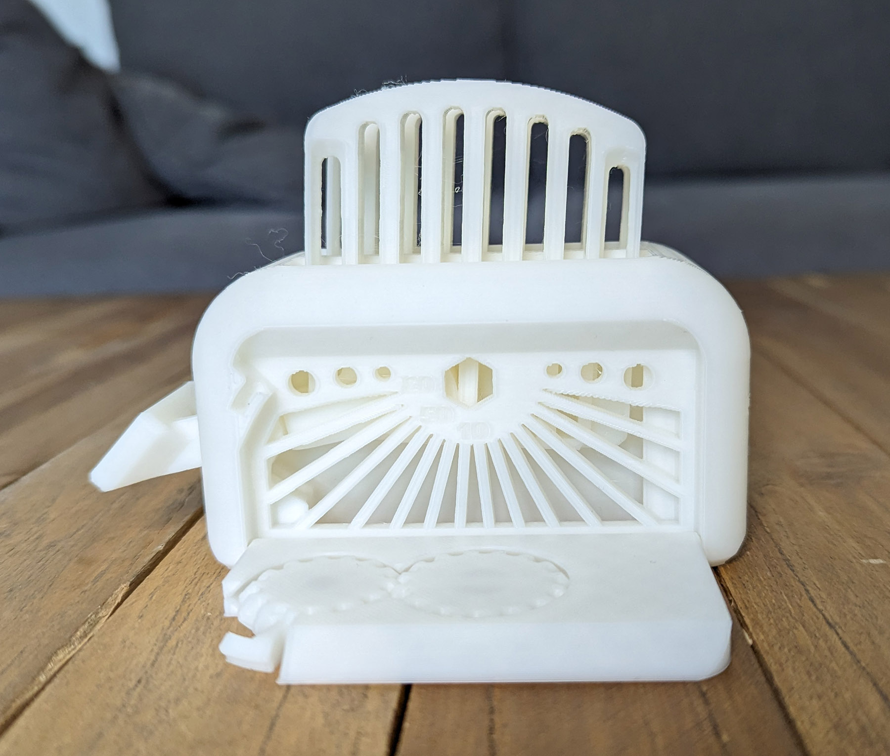

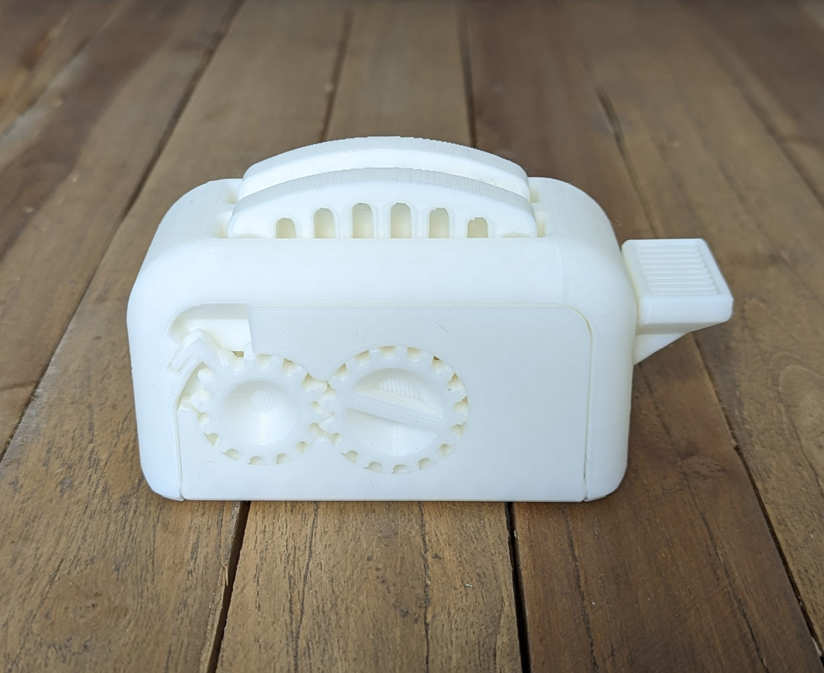

On commence par The Torture Toaster imprimé en 5h40 (pile poil ce qui était annoncé par le trancheur) :
Les toasts sortent bien une fois cuits, les mécanismes à engrenages sont opérationnels, la tolérance est bonne jusqu’à 0,3mm et les pontages sont très bons. Il n’y a que la “cicatrice” de fin de couche un peu trop prononcée mais ça peut s’atténuer avec les réglages mais aussi en calibrant la Pressure Advance.
Ensuite, la fameux Kickstarter Torture Test sorti en 2h40 :
Avec une tolérance correcte, aucune résonnance, très peu de stringing, des pointes parfaites, des overhangs de qualité et des pontages quant à eux perfectibles, la K1C mérite une bonne note pour ce test compliqué.

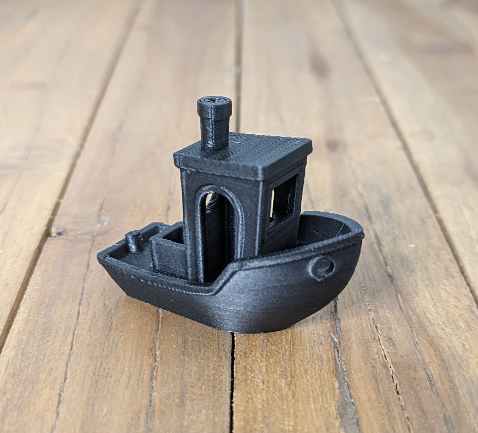

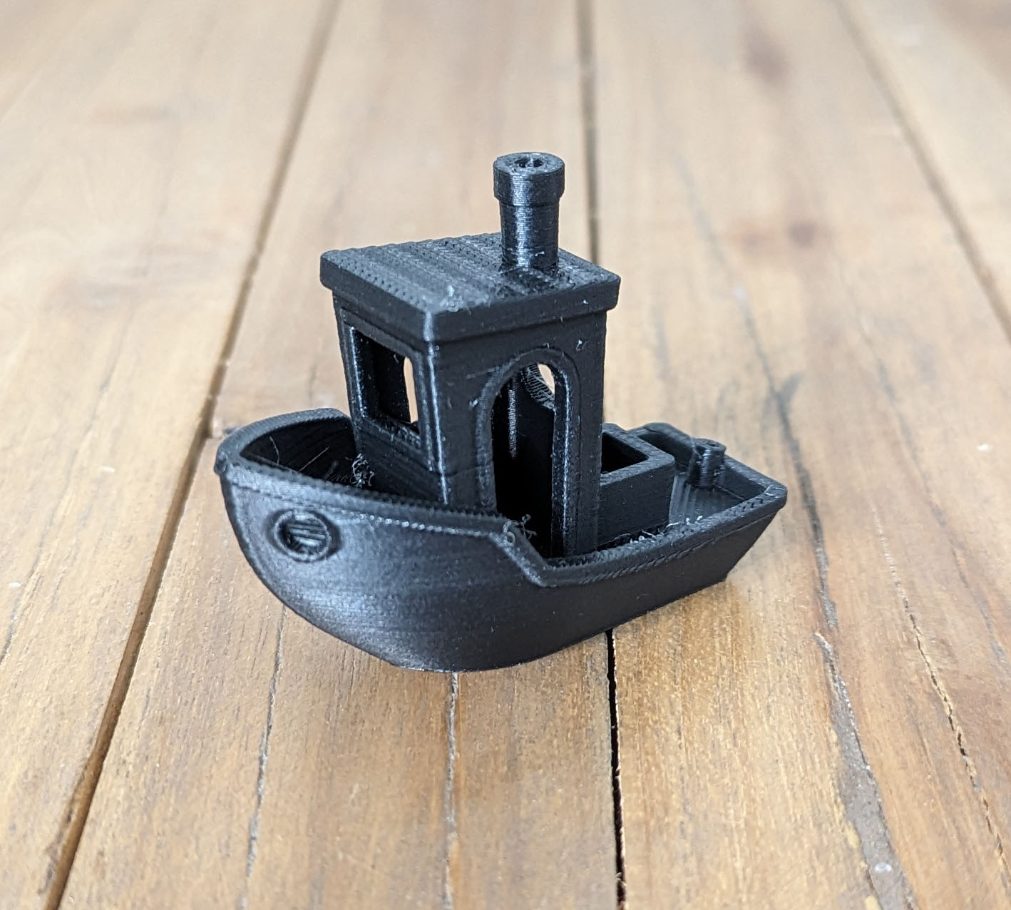

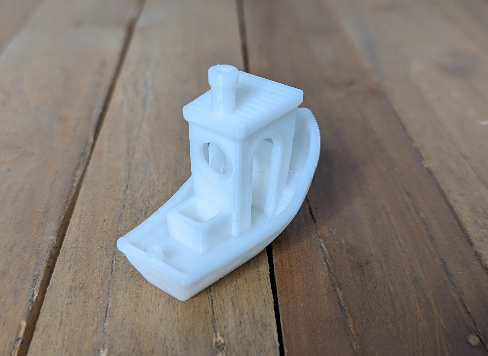

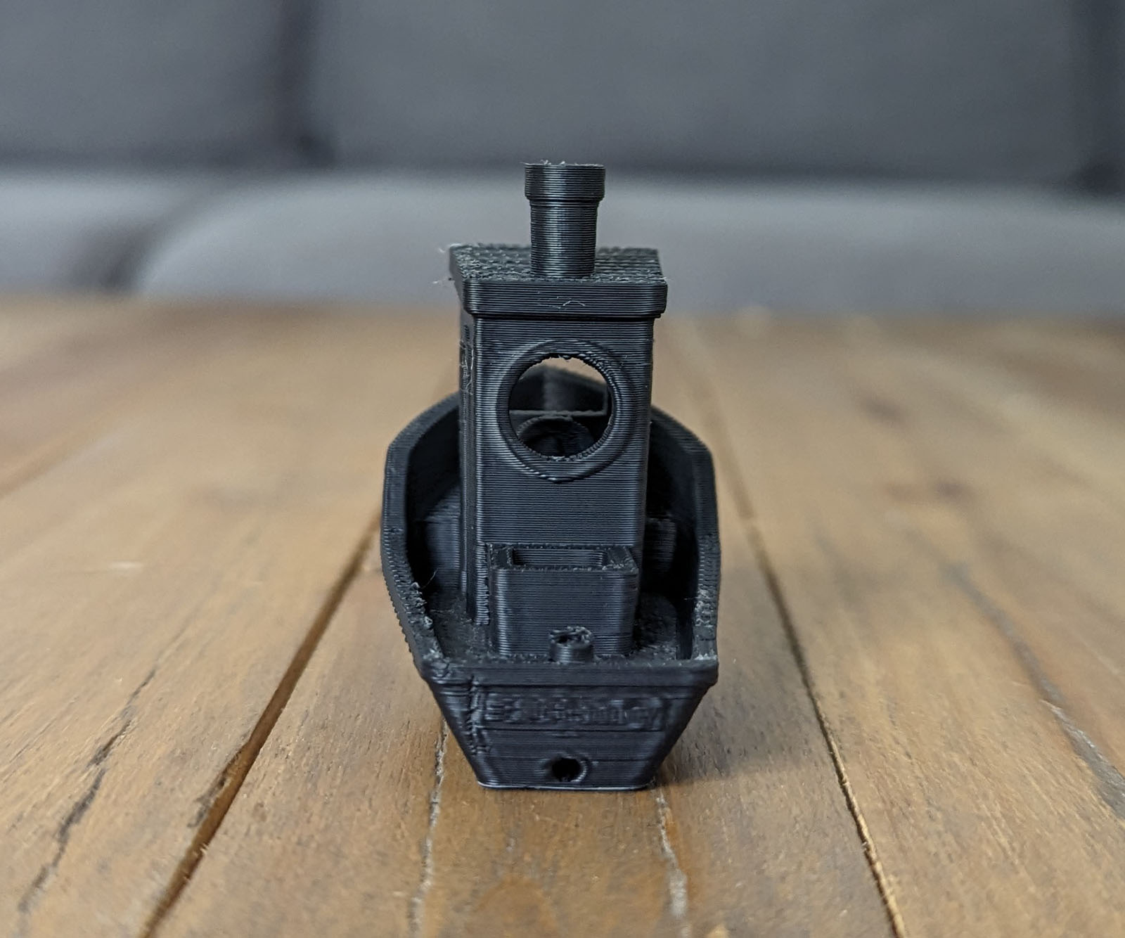

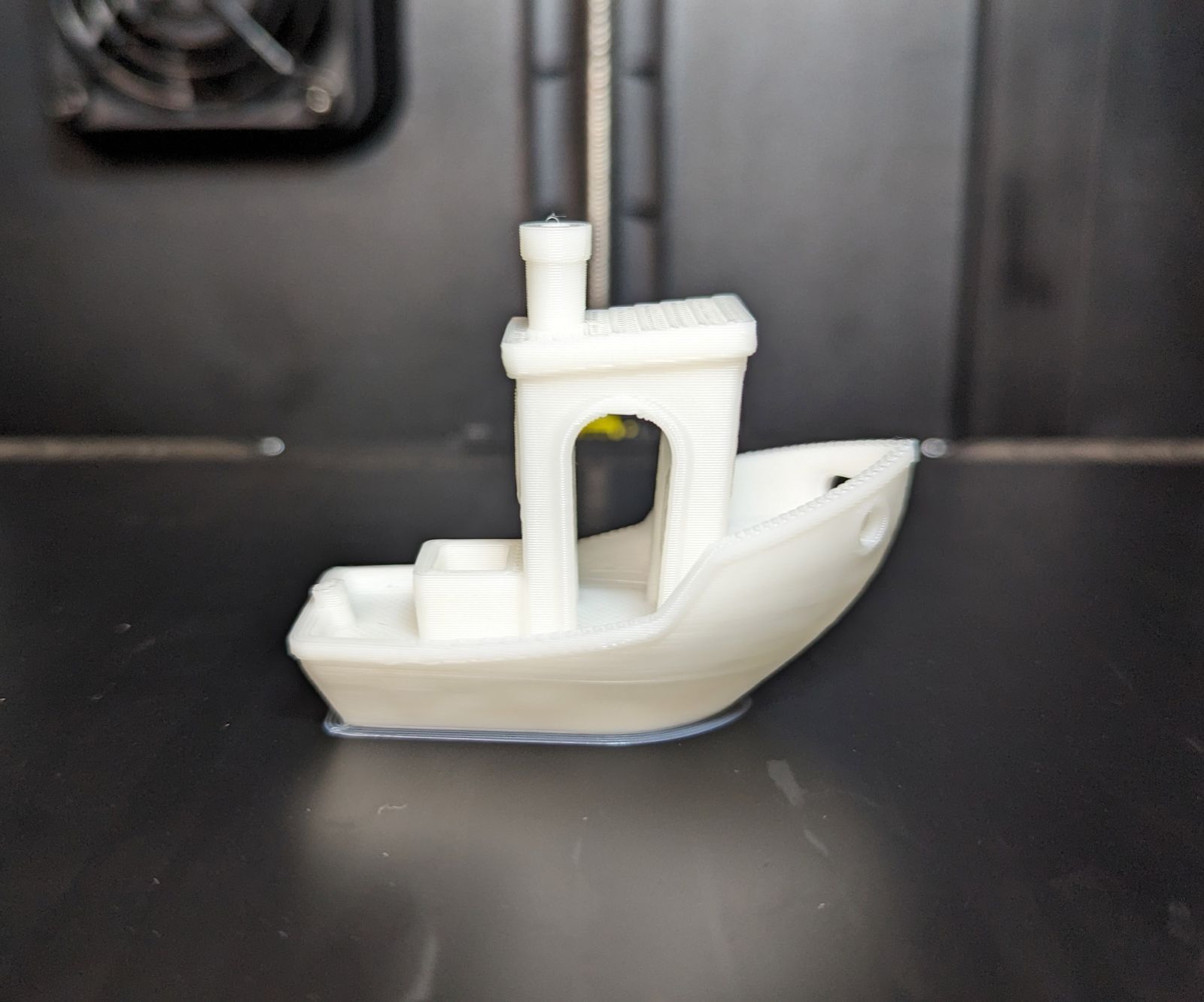

Pour finir avec le PLA, j’ai voulu trancher moi même le Benchy Boat en utilisant les paramètres d’origine. Malheureusement, on tombe à 55 minutes ! C’est dommage pour une imprimante 3D super rapide, surtout quand le gCode proposé par le constructeur le fabrique en à peine 15 minutes. En désactivant le temps minimum par couche j’ai réussi à réduire la durée d’impression à 47 minutes mais ça reste long…
Heureusement, le résultat est bon :

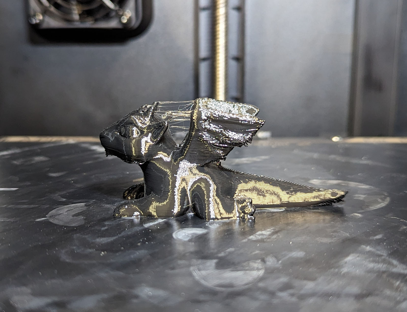

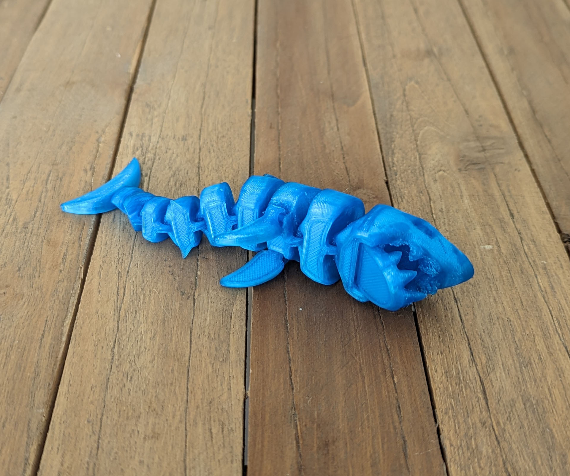

Impression en PETG
Ayant déjà validé ce matériau lors des tests de la K1 et de la K1 Max, je me suis contenté de ce requin articulé (jusqu’à la mâchoire) avec du “vieux” PETG MaterialZ (séché au Eibos Cyclopes), imprimé en 2h05 :

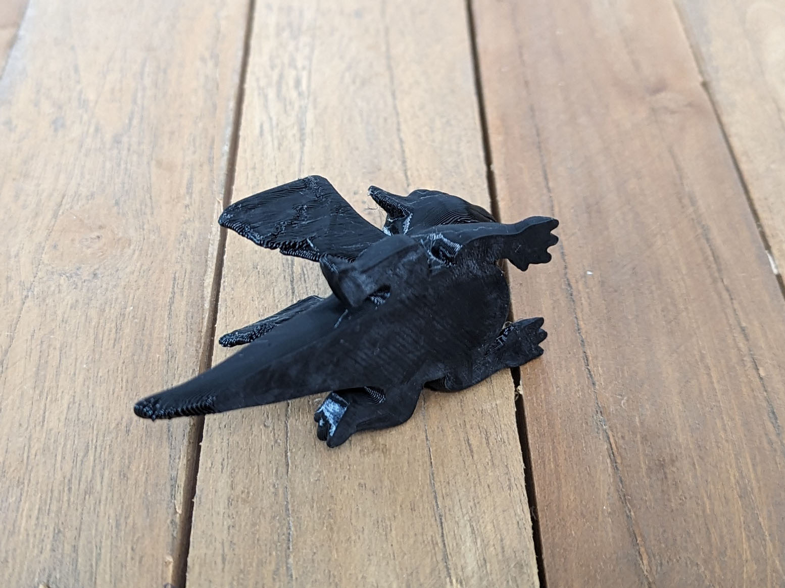

S’il a les chicots pourris faute de support, le requin est resté parfaitement collé au lit malgré les faibles surfaces de contact et toutes les articulations fonctionnent.

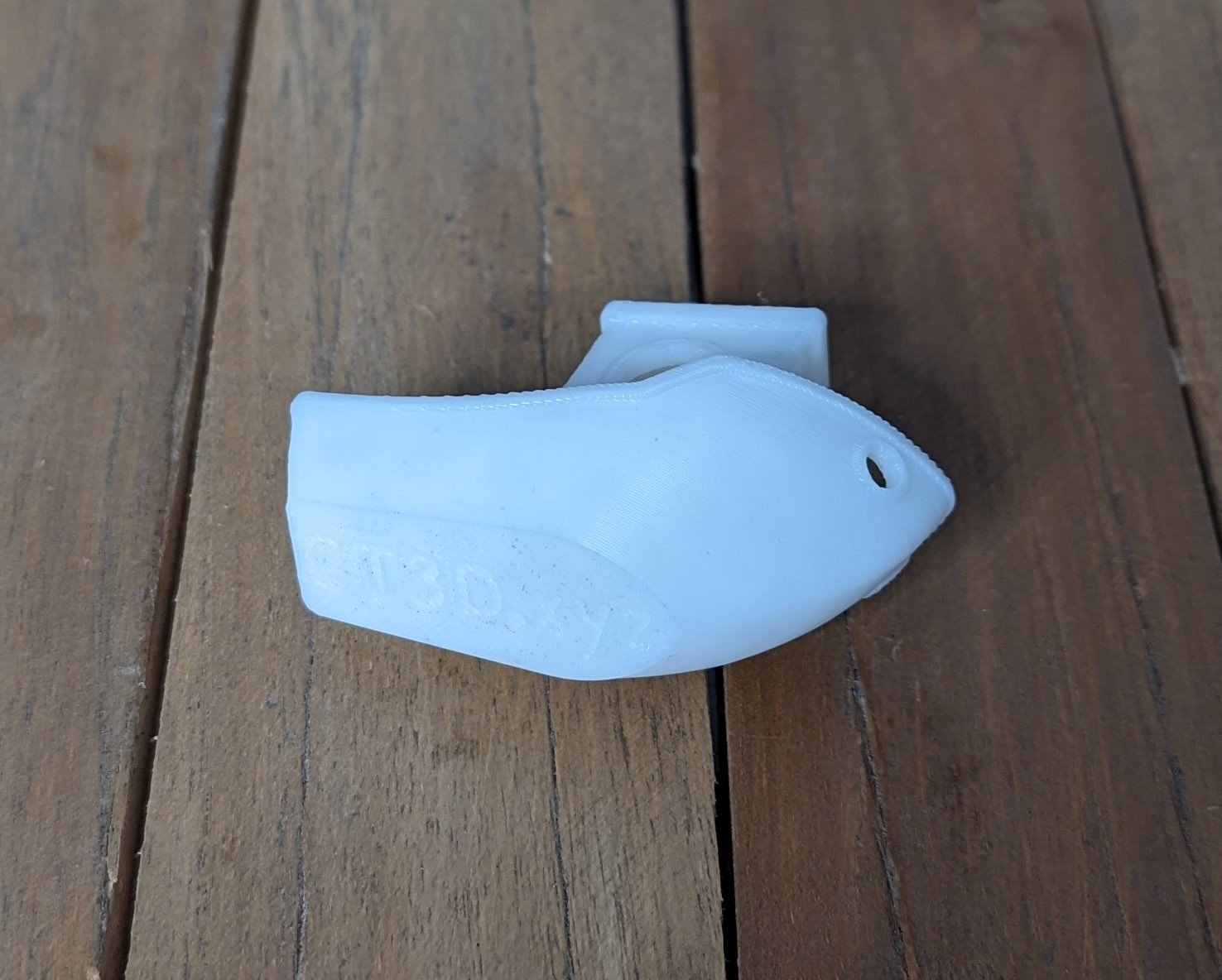

Impression en TPU 95A
Pour mes tests en filament souple j’ai pris du TPU 95A HF proposé depuis peu par Bambu Lab et que j’utilise désormais à la place du Sainsmart et du DFR que j’utilisais habituellement.

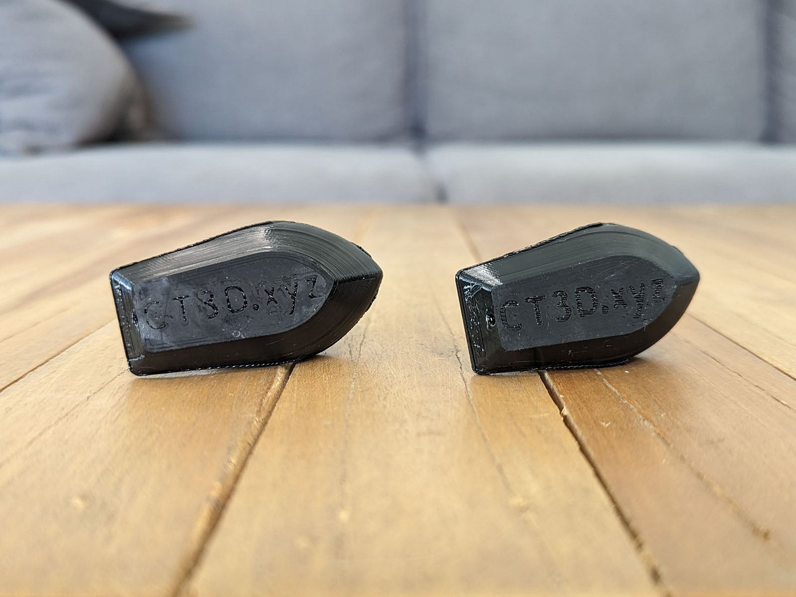

J’ai imprimé 2 bateaux, le premier avec le profil TPU de Creality Print en 1h6 (à droite sur les photos) et le second (à gauche) avec le profil TPU 95A Bambu Lab d’Orca Slicer (en prenant le profil de la K1) en 1h11 :
Ce n’est pas très rapide même pour du TPU mais le résultat est plutôt bon malgré les cheveux d’ange (légèrement plus nombreux avec le gCode Creality).

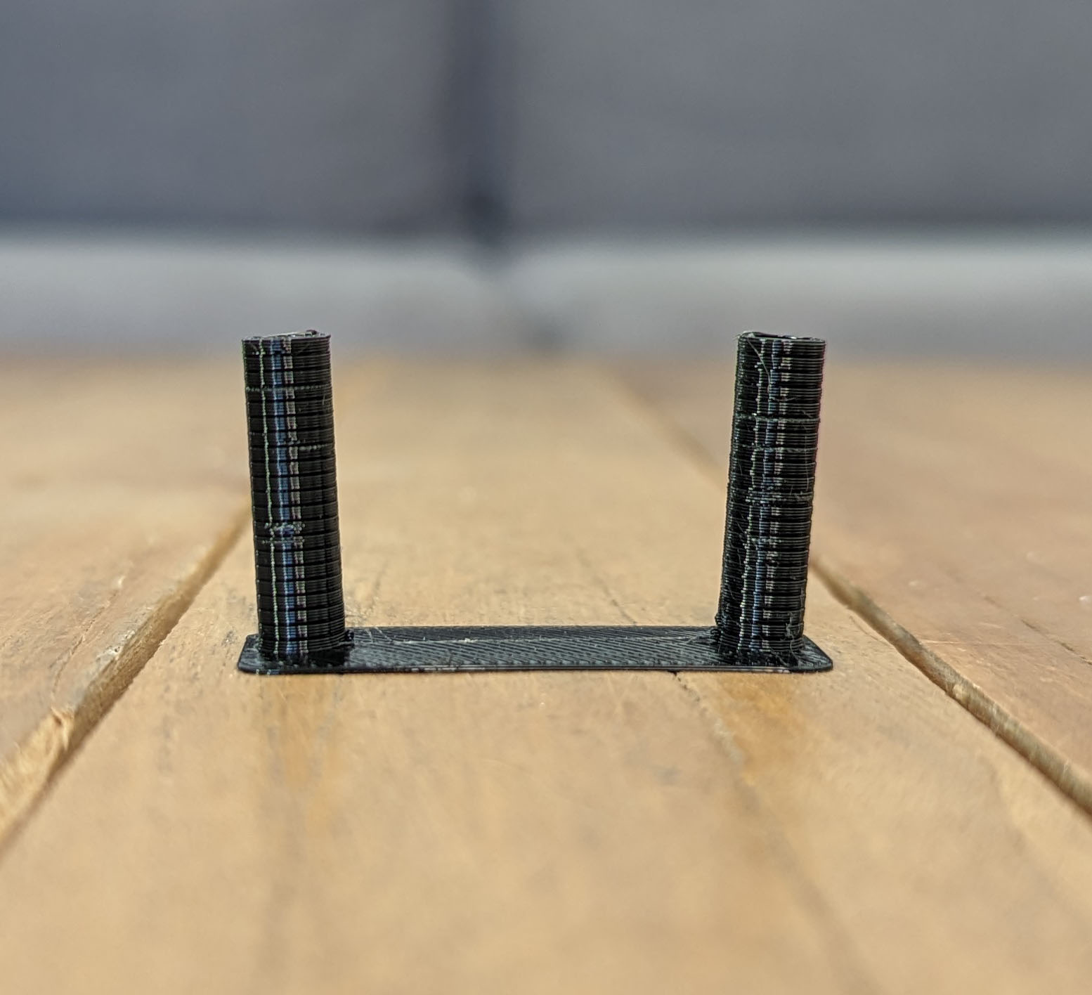

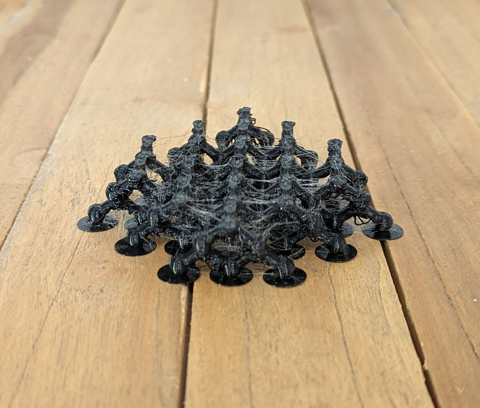

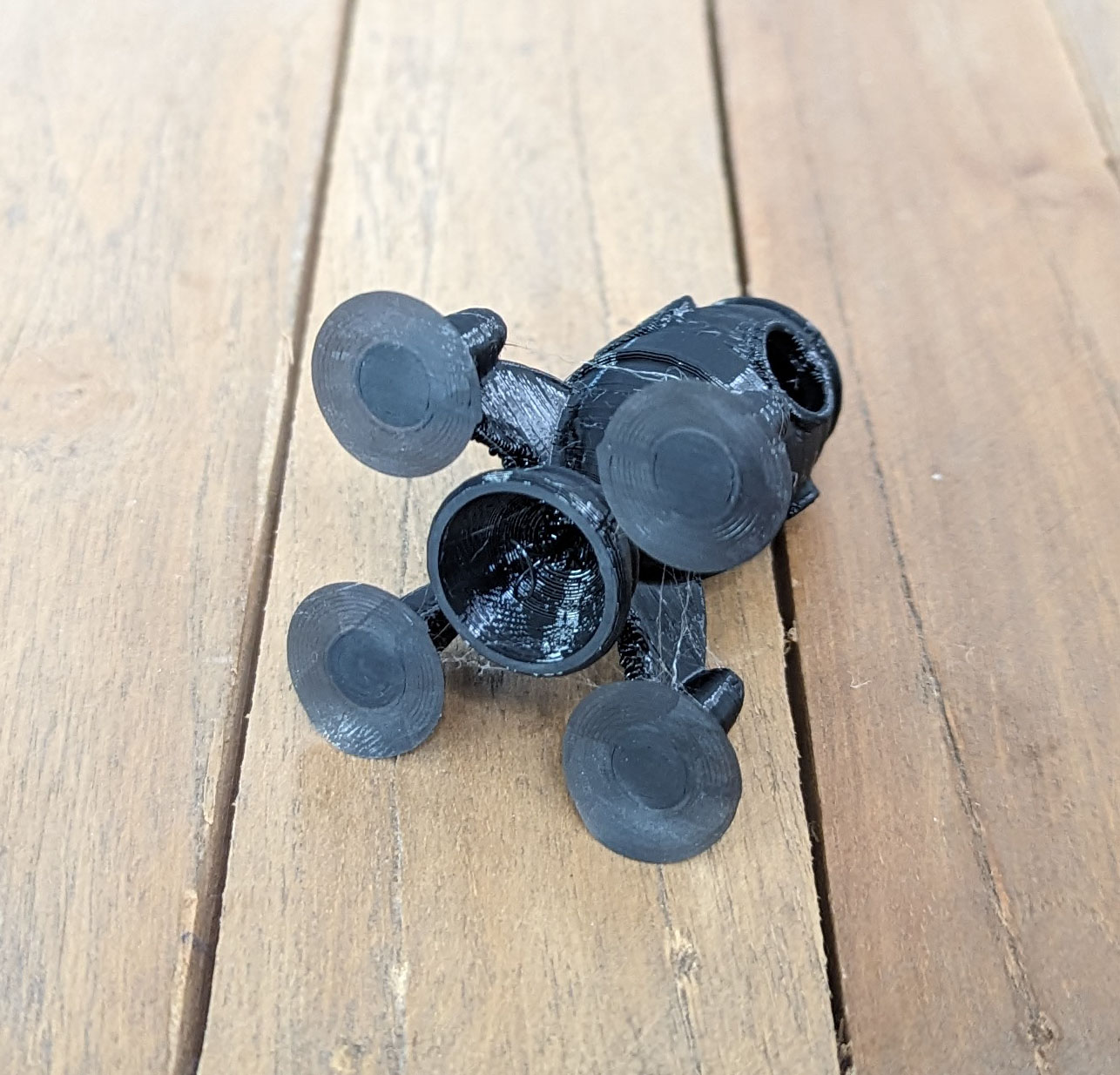

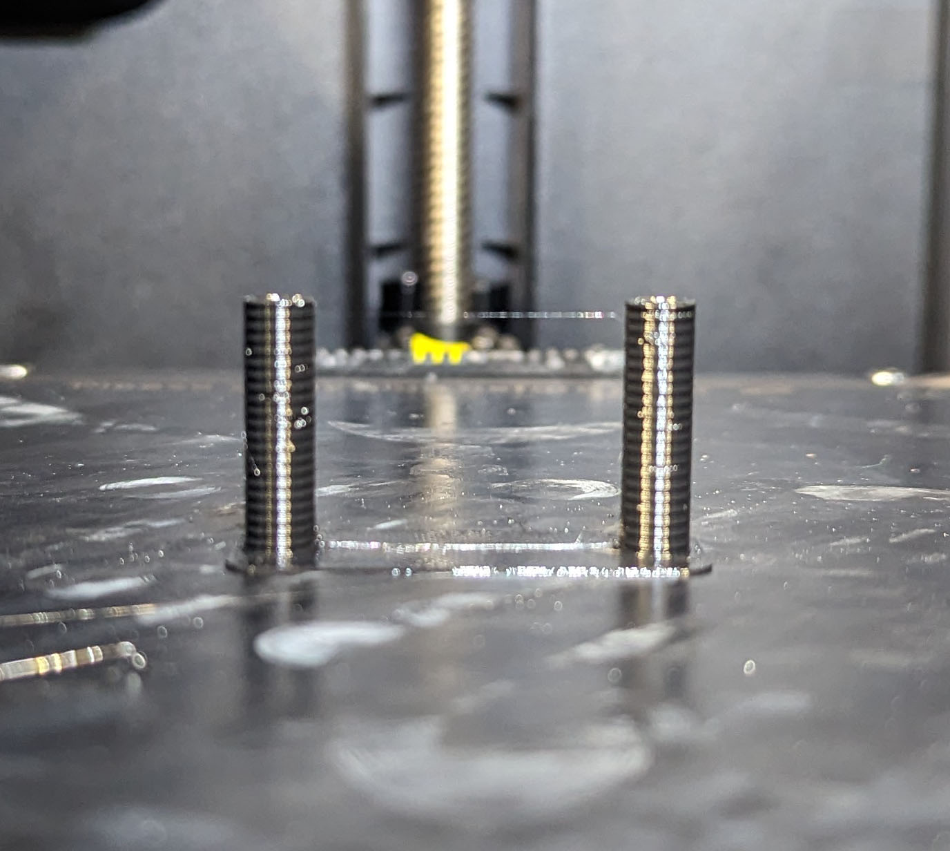

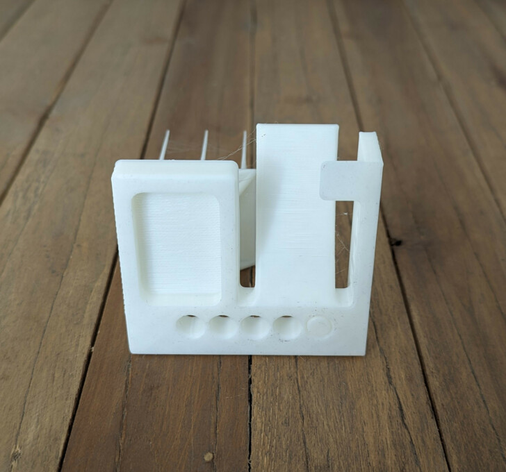

Pour tester de façon extrême le stringing, j’ai donc tenté d’imprimer une cotte de mailles en structure lattice trouvé sur Creality Cloud
Cotte de mailles
C’était un massacre, du coup j’ai arrêté l’impression pour réaliser le test de rétraction proposé dans les outils de calibration d’Orca :
Étrangement, de 0 à 2mm de rétraction le résultat est le même, aucun bout de TPU suspendu entre les 2 tours ! Il y a donc moyen d’ajuster les réglages du TPU dans le slicer Creality pour faire mieux.
J’ai tout de même réalisé quelques autres prints en reprenant les paramètres par défaut avec, tout d’abord, ce bébé dragon conçu en 57 minutes sans support :
Il y a quelques défauts sur les parties imprimées dans le vide mais le résultat peut être considéré comme correct avec ce type de filament.

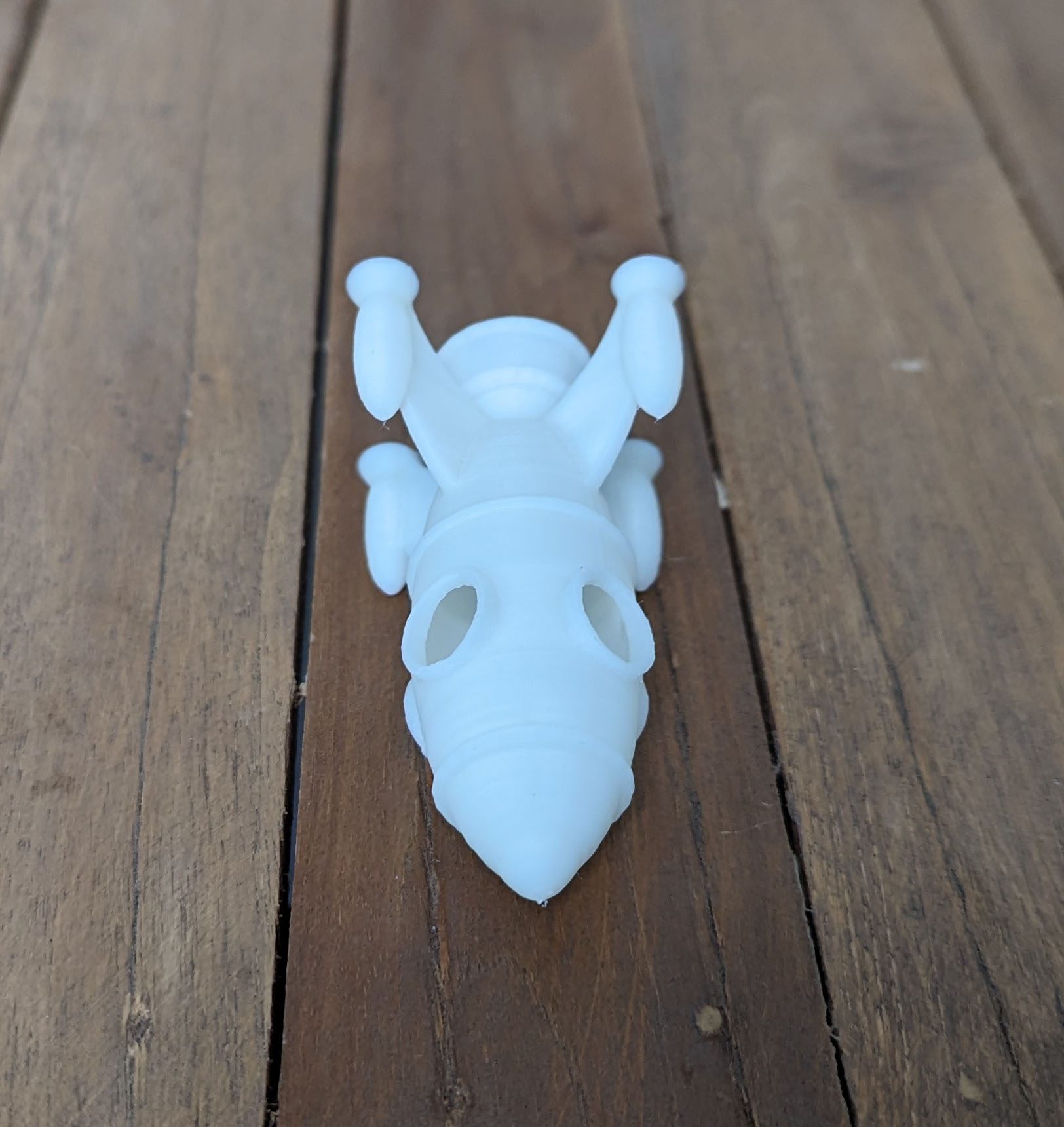

J’ai aussi imprimé cette fusée, toujours sans support en 1h2 :
Ici point de stringing et des overhangs plutôt propres bien que non supportés.

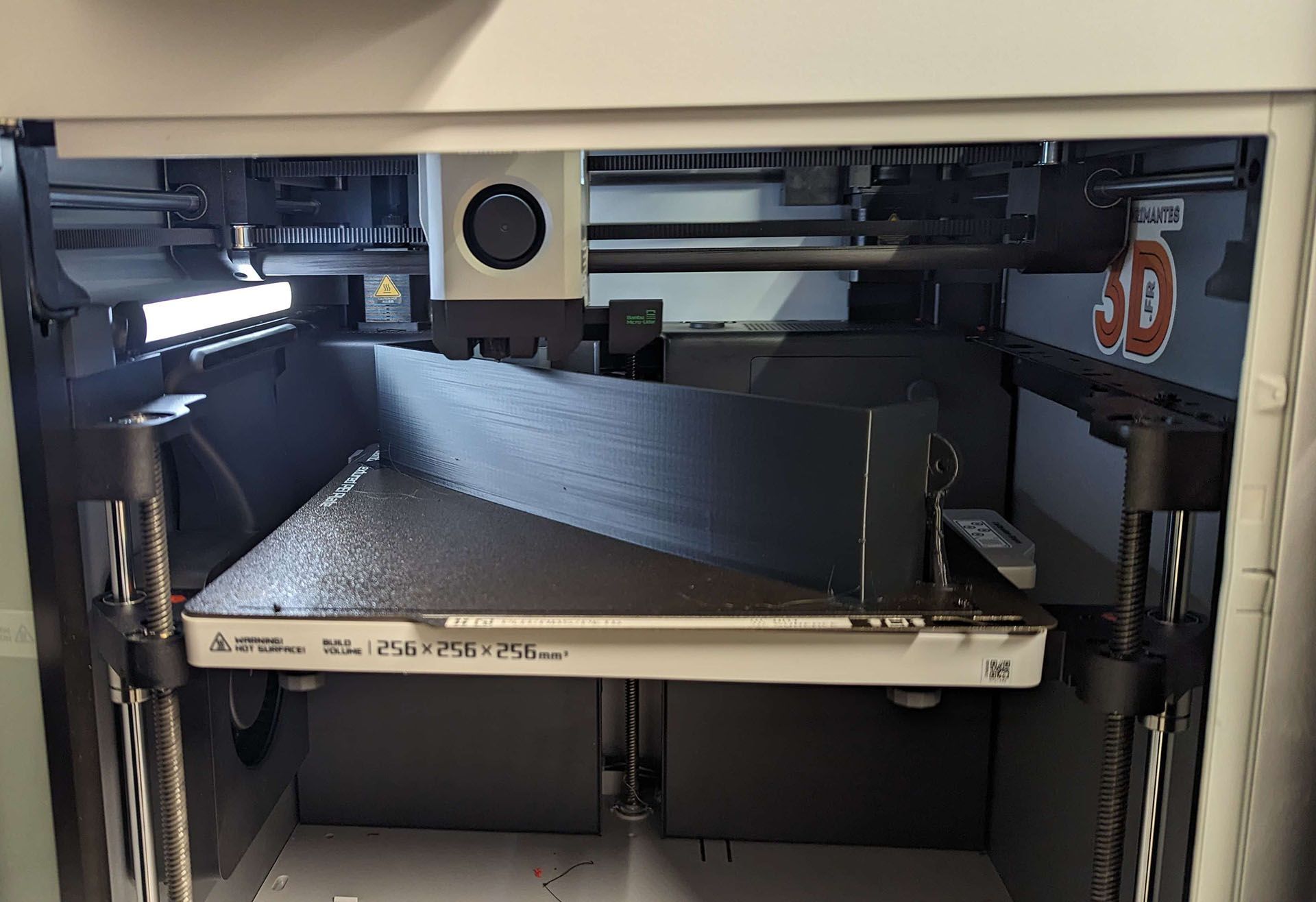

Qui dit caisson fermé dit filament technique. On commence donc avec de l’ABS blanc Sunlu trouvé à moins de 15€ en promotion sur Amazon.

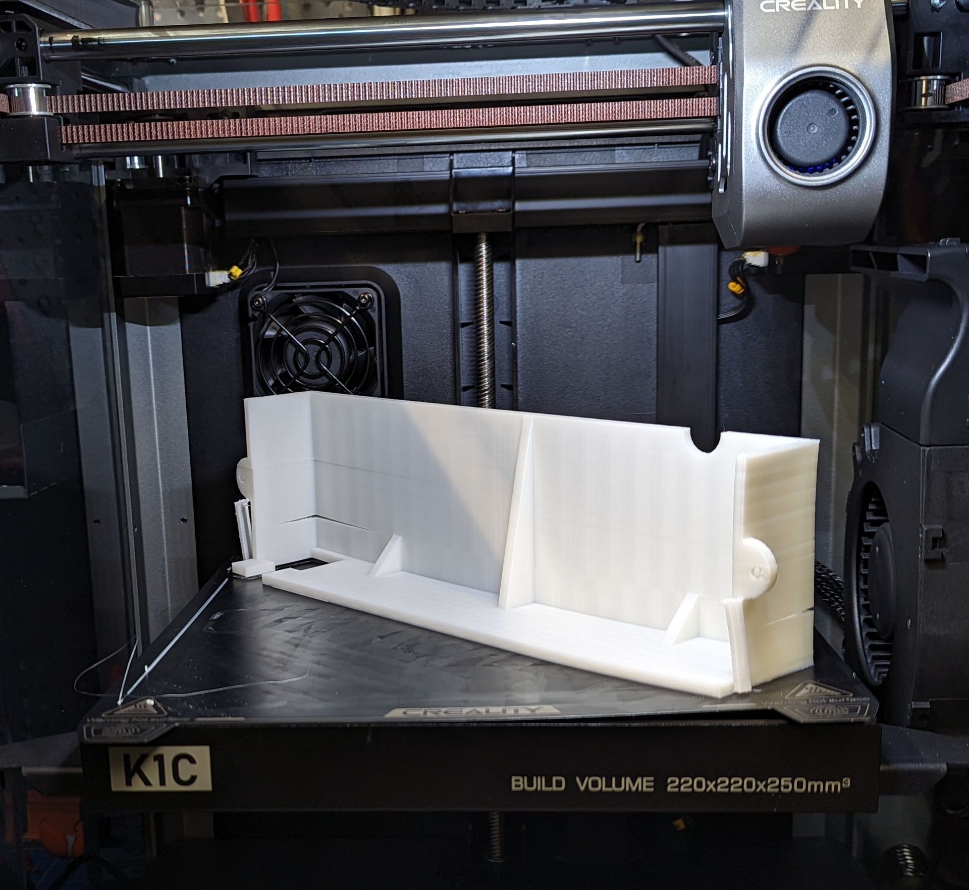

J’ai directement soumis à la K1C un modèle perso qui prend tout le plateau en diagonale et qui avait échoué sur la X1C et… elle n’a pas fait mieux !
Aucun problème d’adhérence sur les lits des 2 machines mais ces derniers ce sont “décollés” de leur base magnétique dans les 2 cas de figures ! Pour régler ce souci, il suffit d’imprimer ce genre de clip pour maintenir le lit sur sa base.

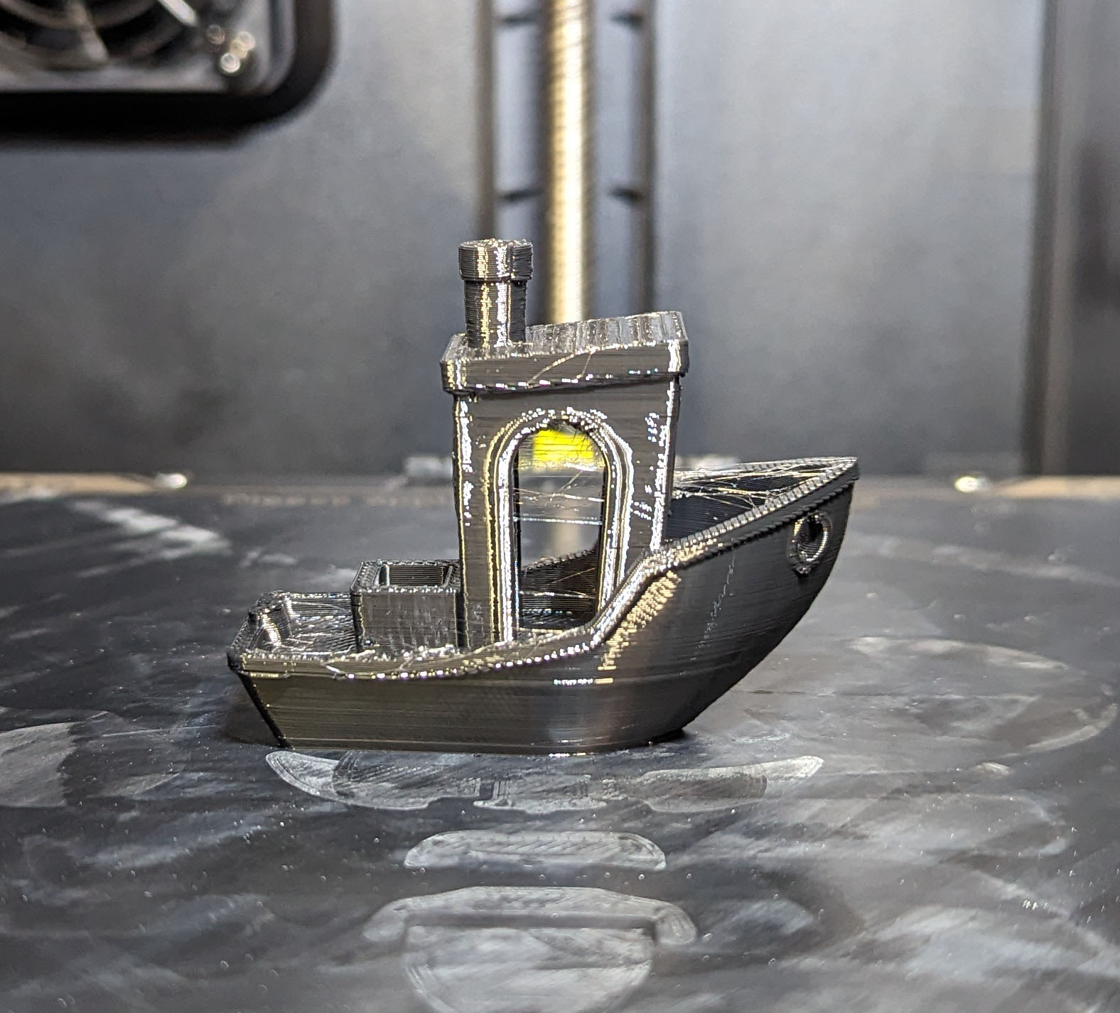

Ensuite, plus simple, j’ai imprimé un Benchy en 49 minutes :
Le résultat est excellent.

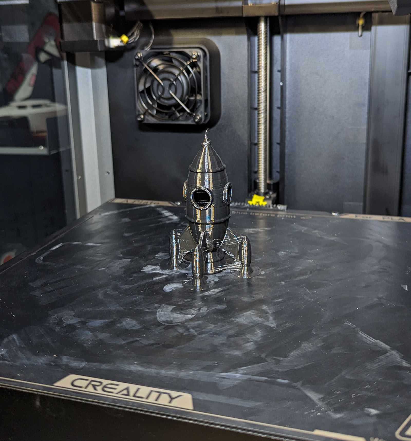

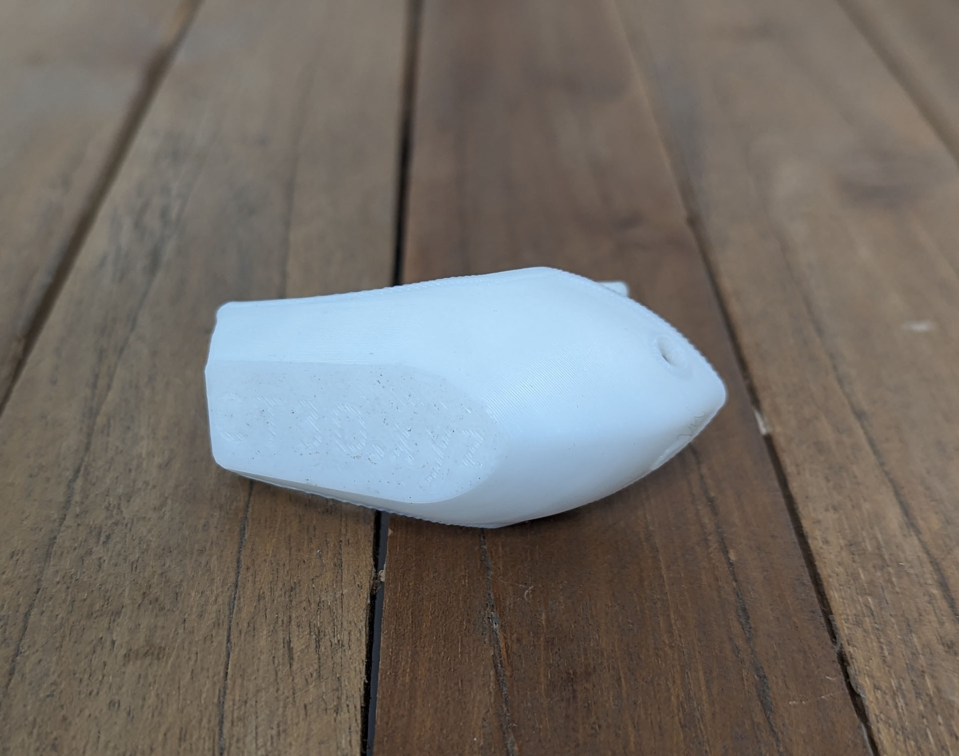

J’ai aussi fait la même fusée qu’en TPU mais dans sa version sans pointe (sans raison particulière, j’ai juste chargé le mauvais fichier) :
Aucun défaut majeur apparent non plus, c’est très bon.

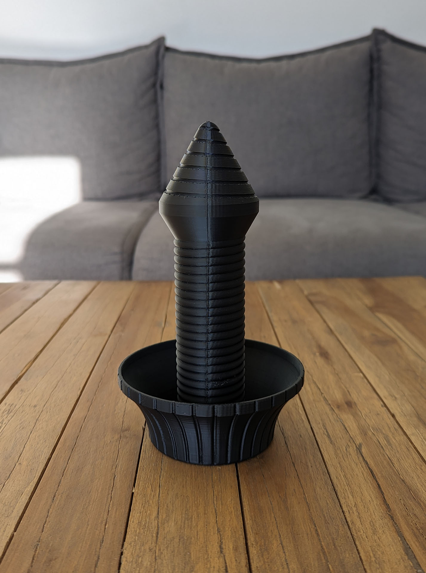

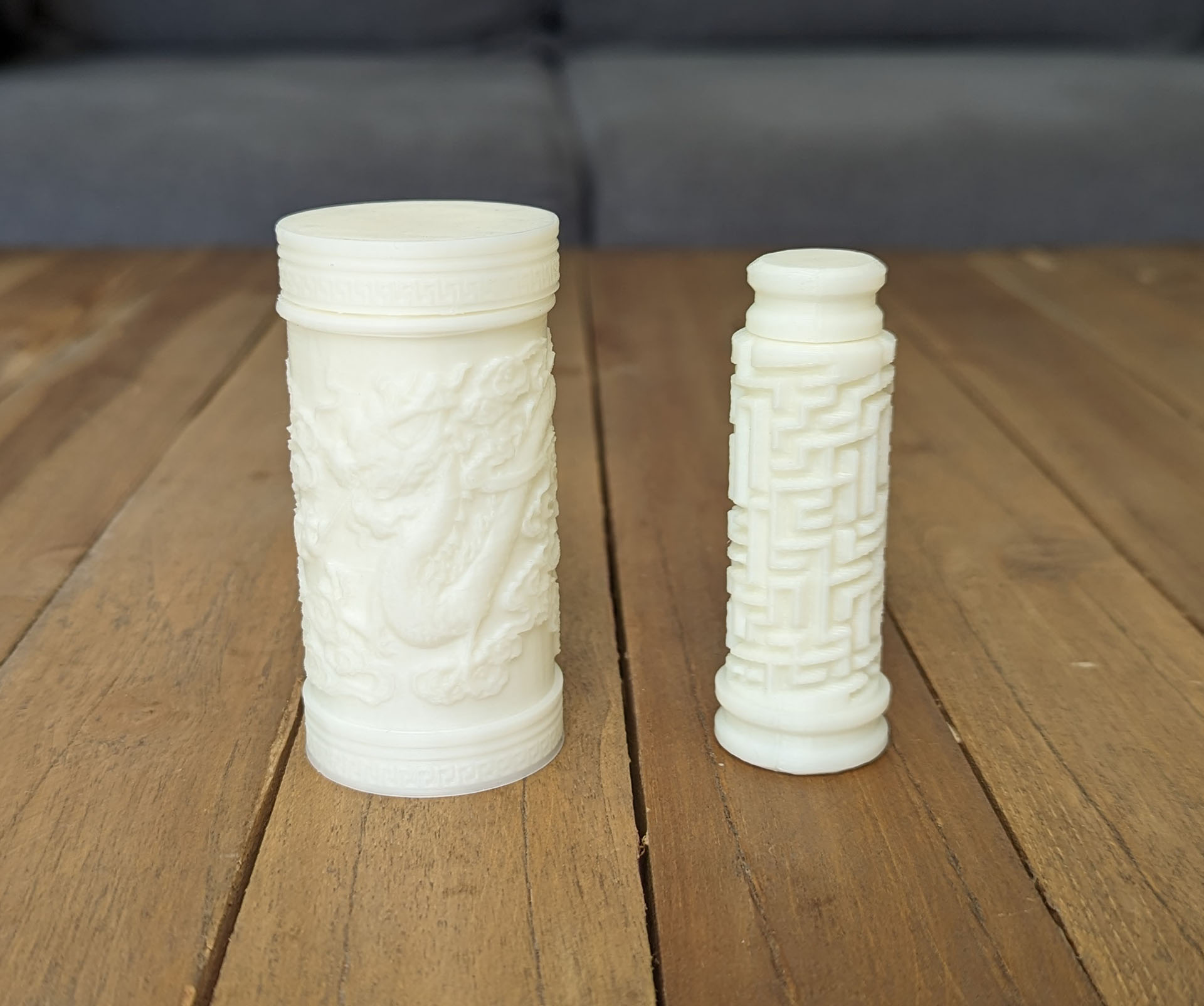

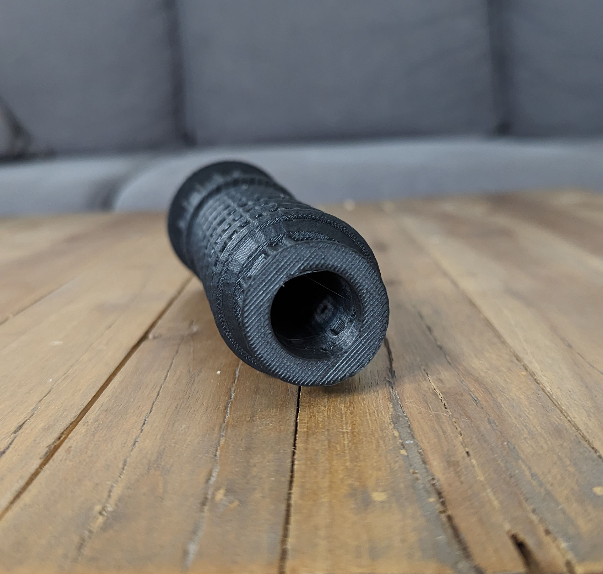

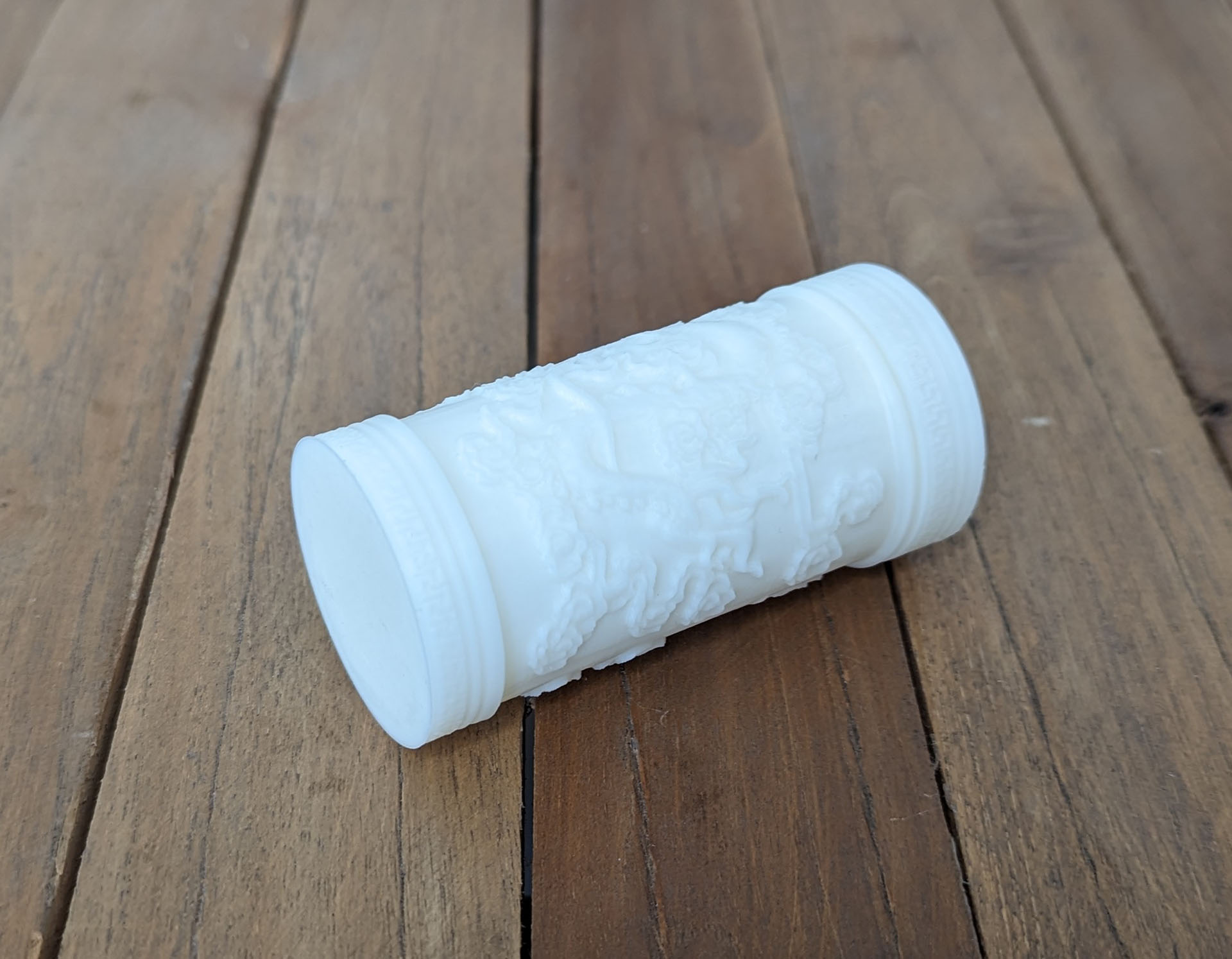

En guise de dernier print en ABS, j’ai fait ces “Russian doll puzzles” en 4h22 :
Les pièces s’emboitent parfaitement (mais c’est casse tête!) et les motifs sont aussi lisses que superbes.

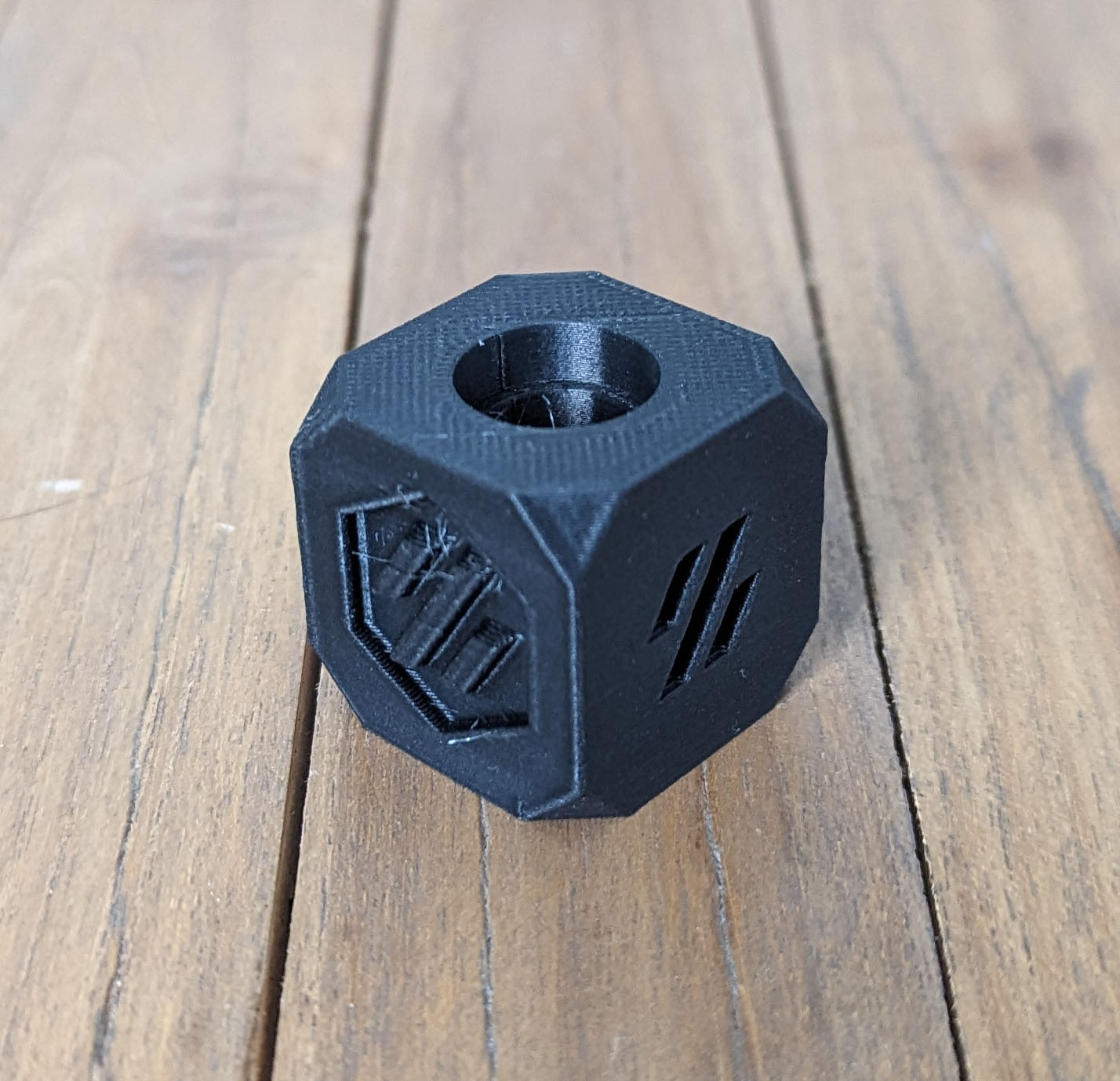

J’ai commencé par un cube de calibration sorti en 18 minutes :
Rien à redire, le résultat est bon et les cotes sont respectées.

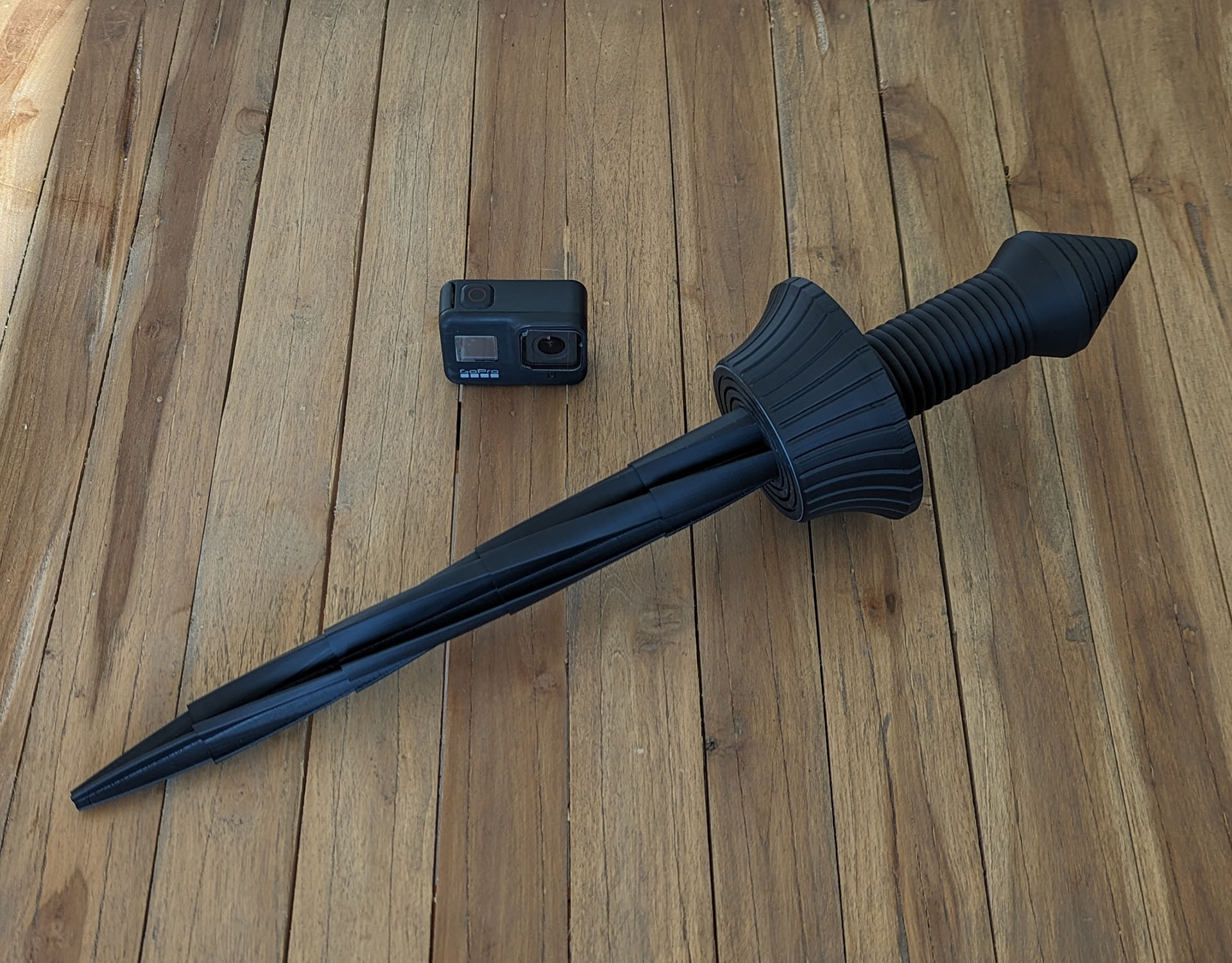

Pour finir (avec l’ASA), j’ai imprimé une grande épée rétractable de type “Print in Place” en 7h45 :
L’épée est superbe et surtout fonctionnelle !

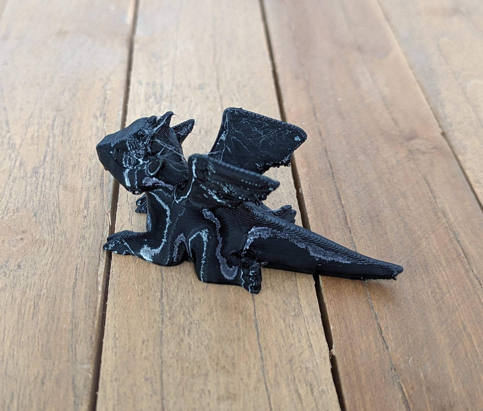

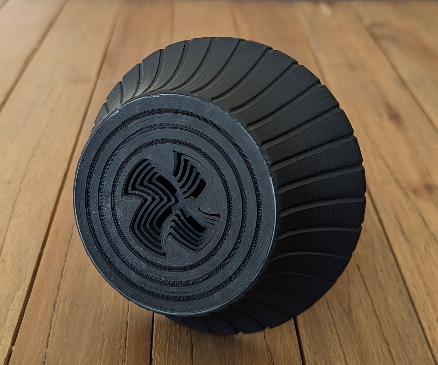

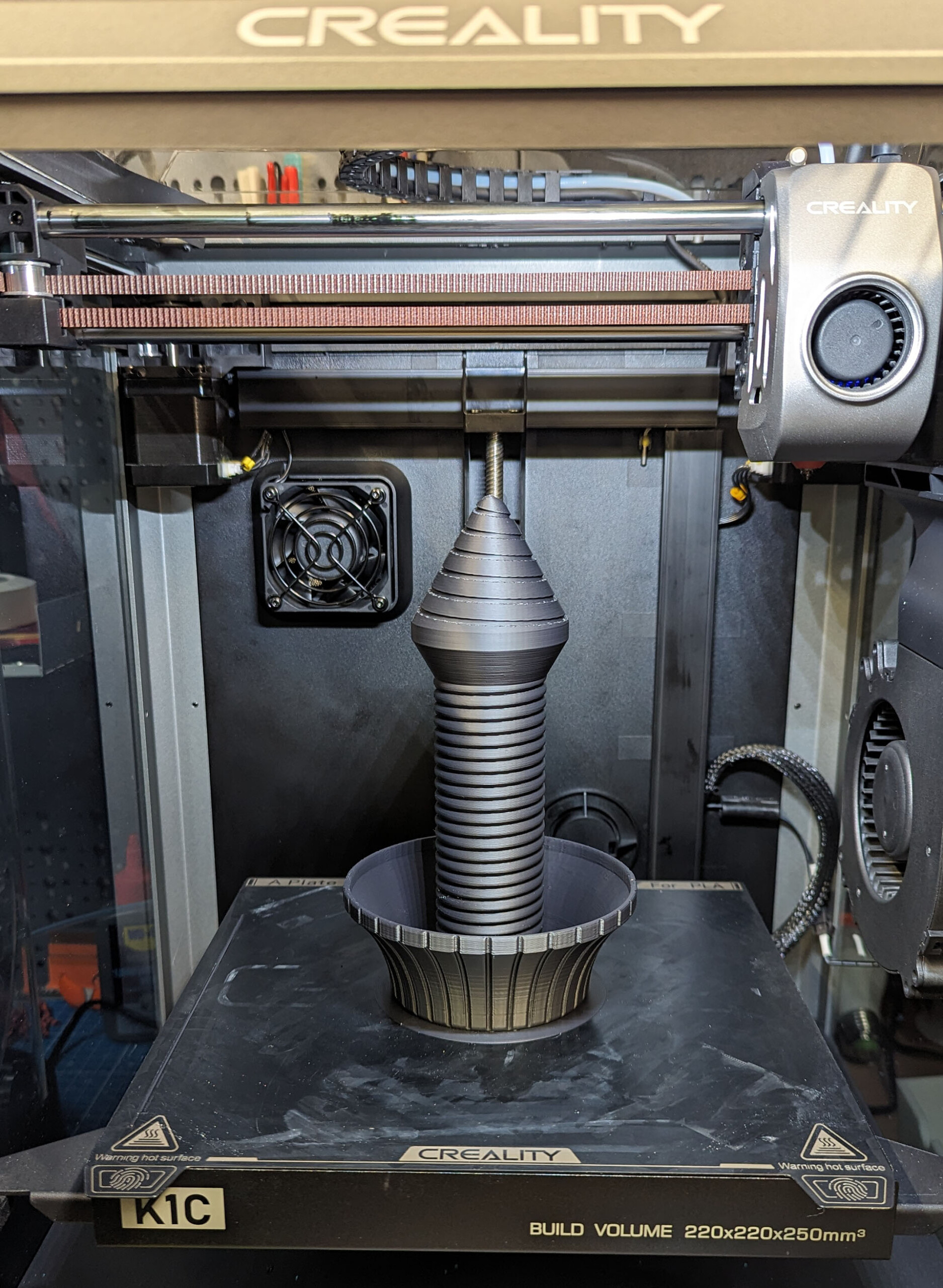

Impression en PLA-CF (chargé en fibre de carbone)
Et qui dit buse résistante à l’abrasion dit (notamment) carbone ! J’ai donc fait plusieurs prints avec le PLA-CF de chez Creality. Il n’est pas question ici de démontrer la solidité supérieure (ou pas) des filaments chargés en fibre de carbone mais juste la capacité de la machine à les imprimer correctement.

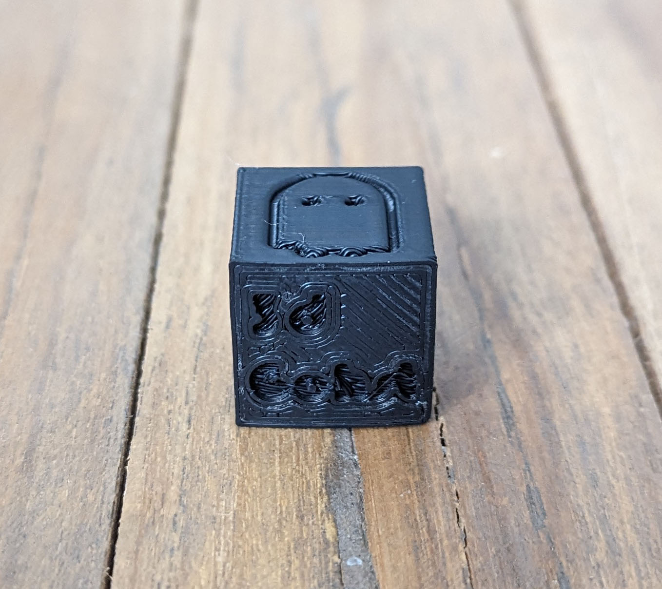

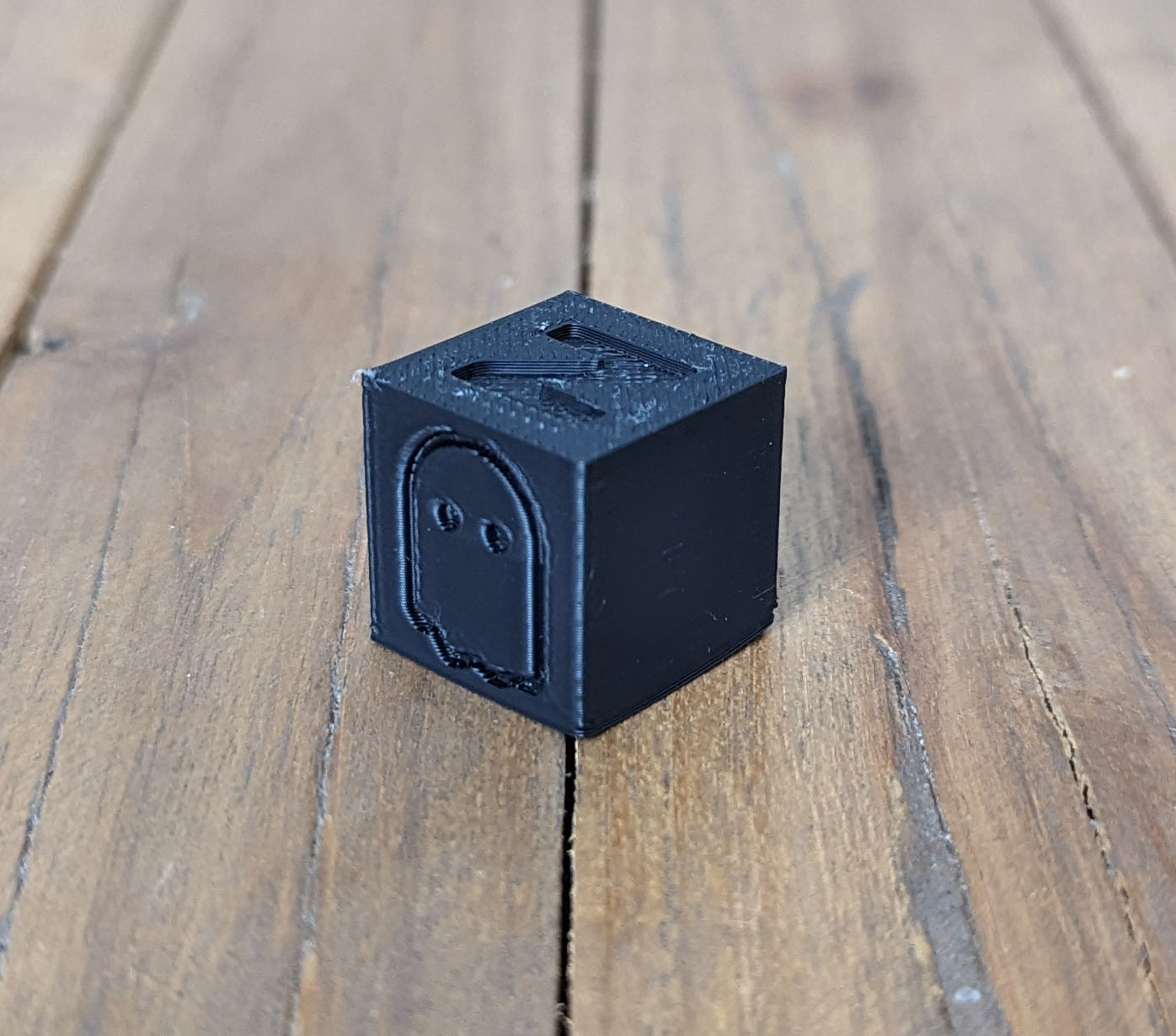

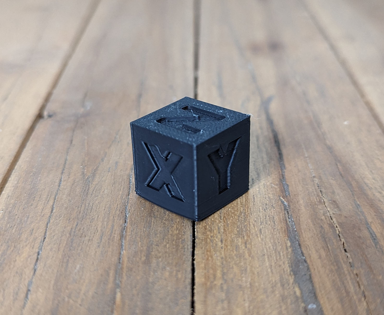

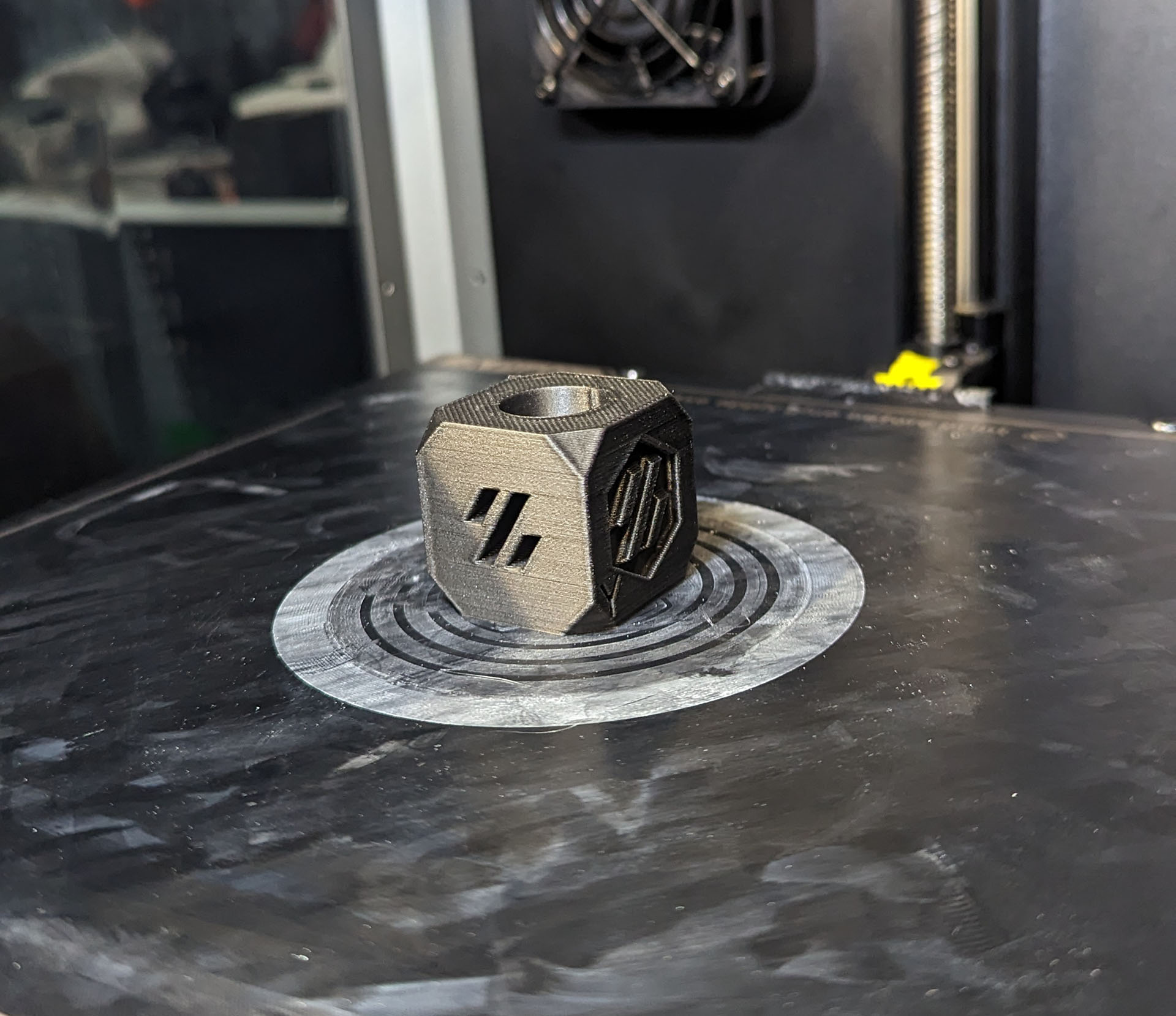

Pour verifier que tout allait bien, j’ai tout d’abord slicé un cube de calibration Voron :
C’est un bon départ avec le carbone, ce cube est nickel et le rendu du filament lui aussi très sexy.
Forcément, le Benchy a eu droit à sa version carbone également, faite en 42 minutes :
Le rendu est excellent et il n’y a pas de défaut particulier.

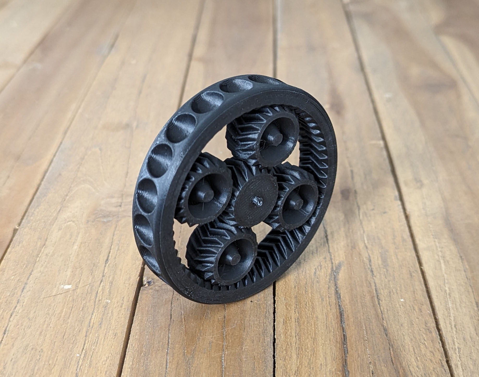

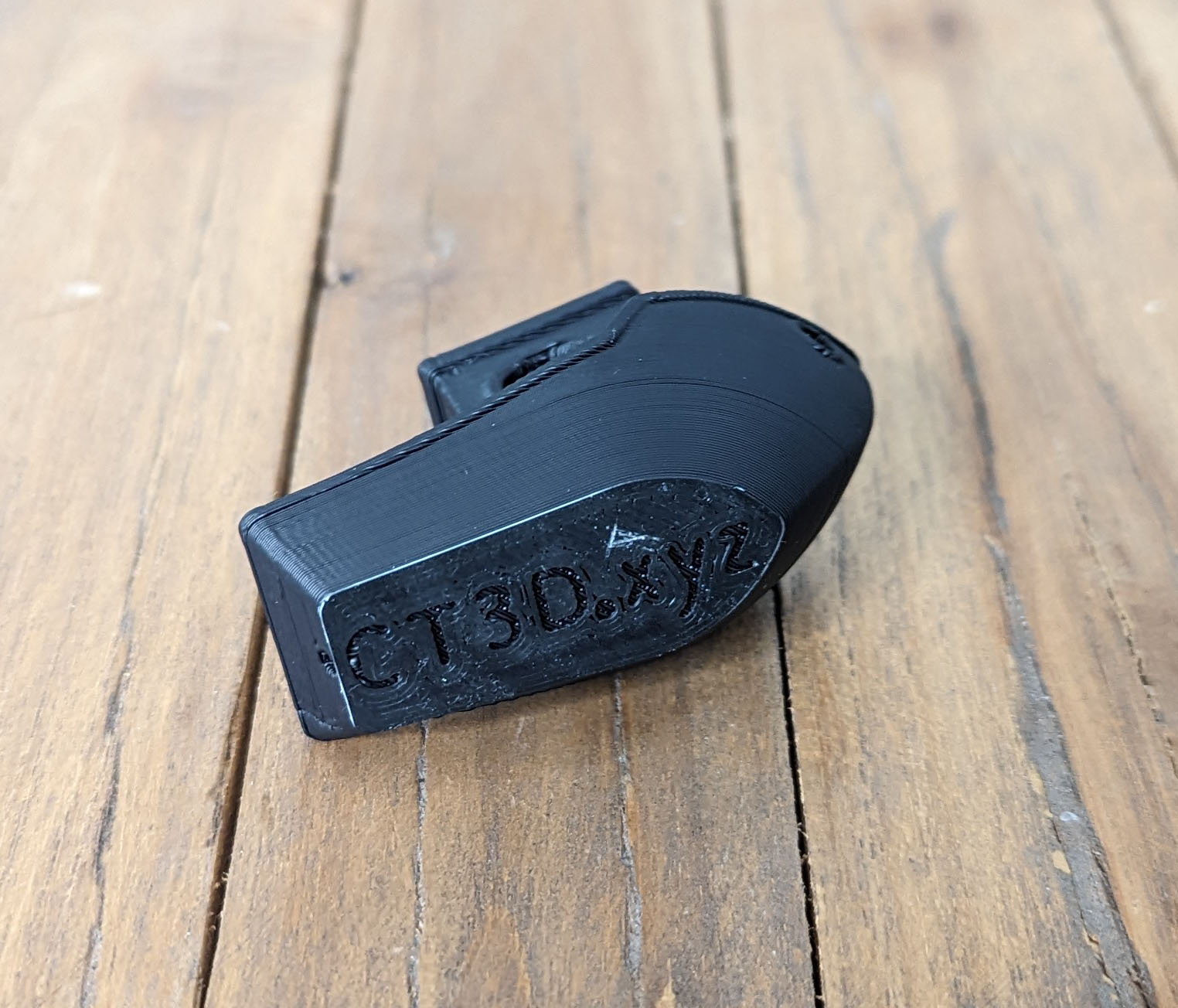

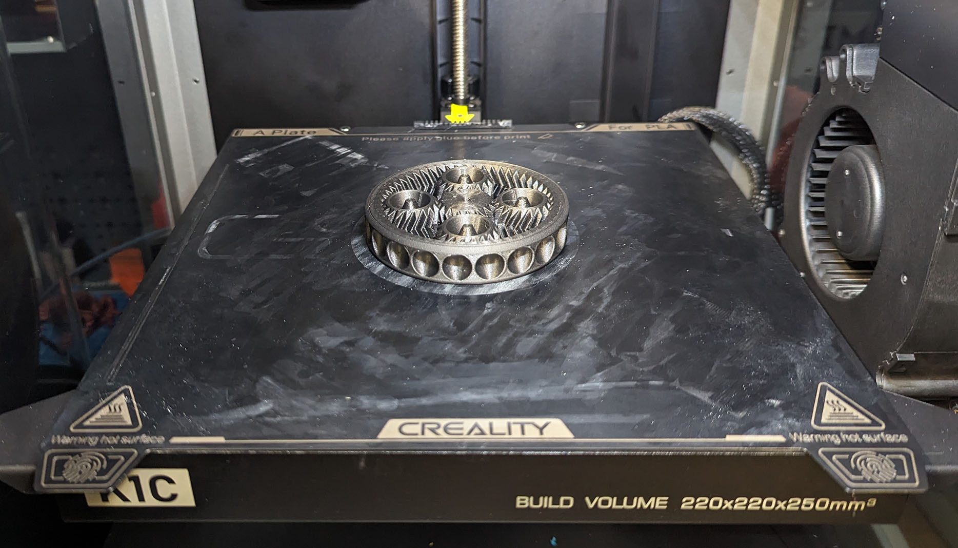

Dans la foulée, j’ai voulu faire un Planetary Gear Fidget Spinner qui a duré 1h55 d’impression 3D :
Si la pièce est belle, elle ne tourne malheureusement pas et j’ai cassé les caches en voulant les installer. Il faudrait certainement calibrer le débit de ce filament pour améliorer les tolérances.

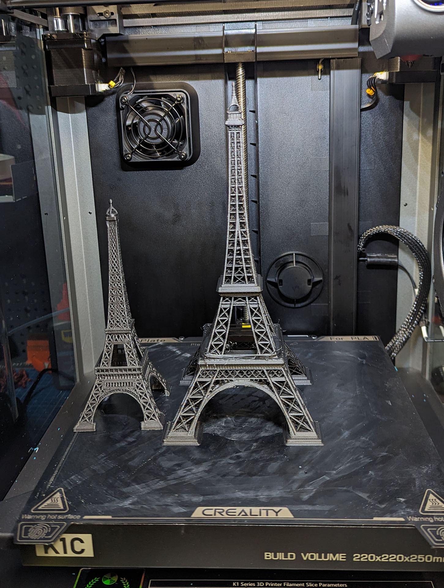

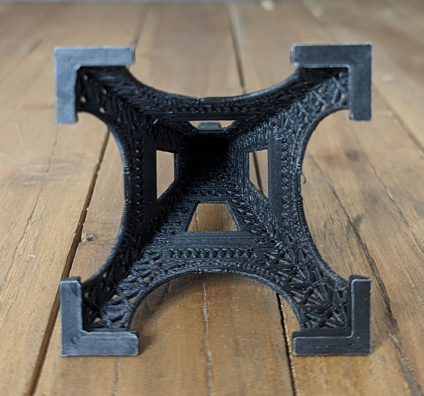

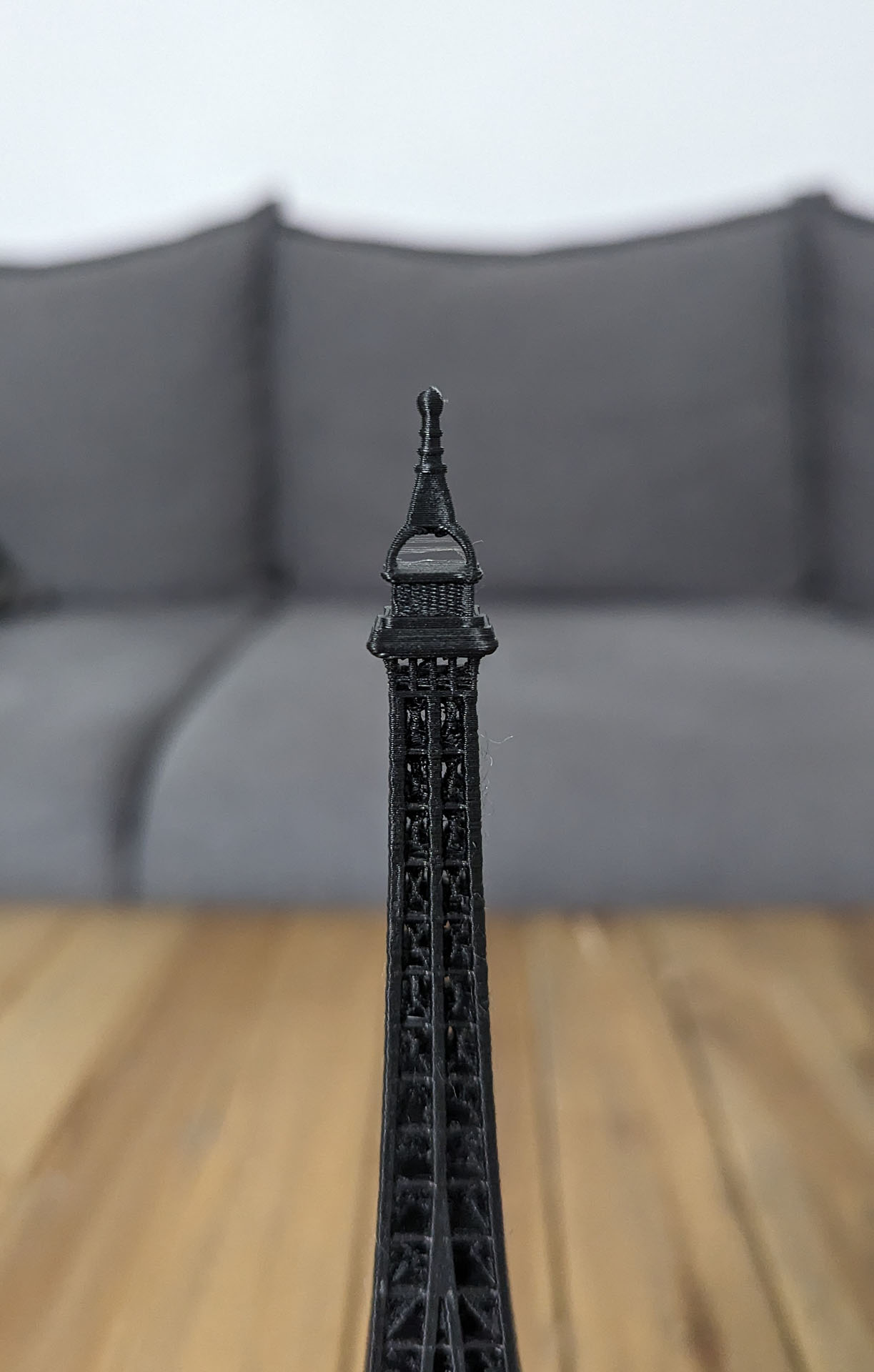

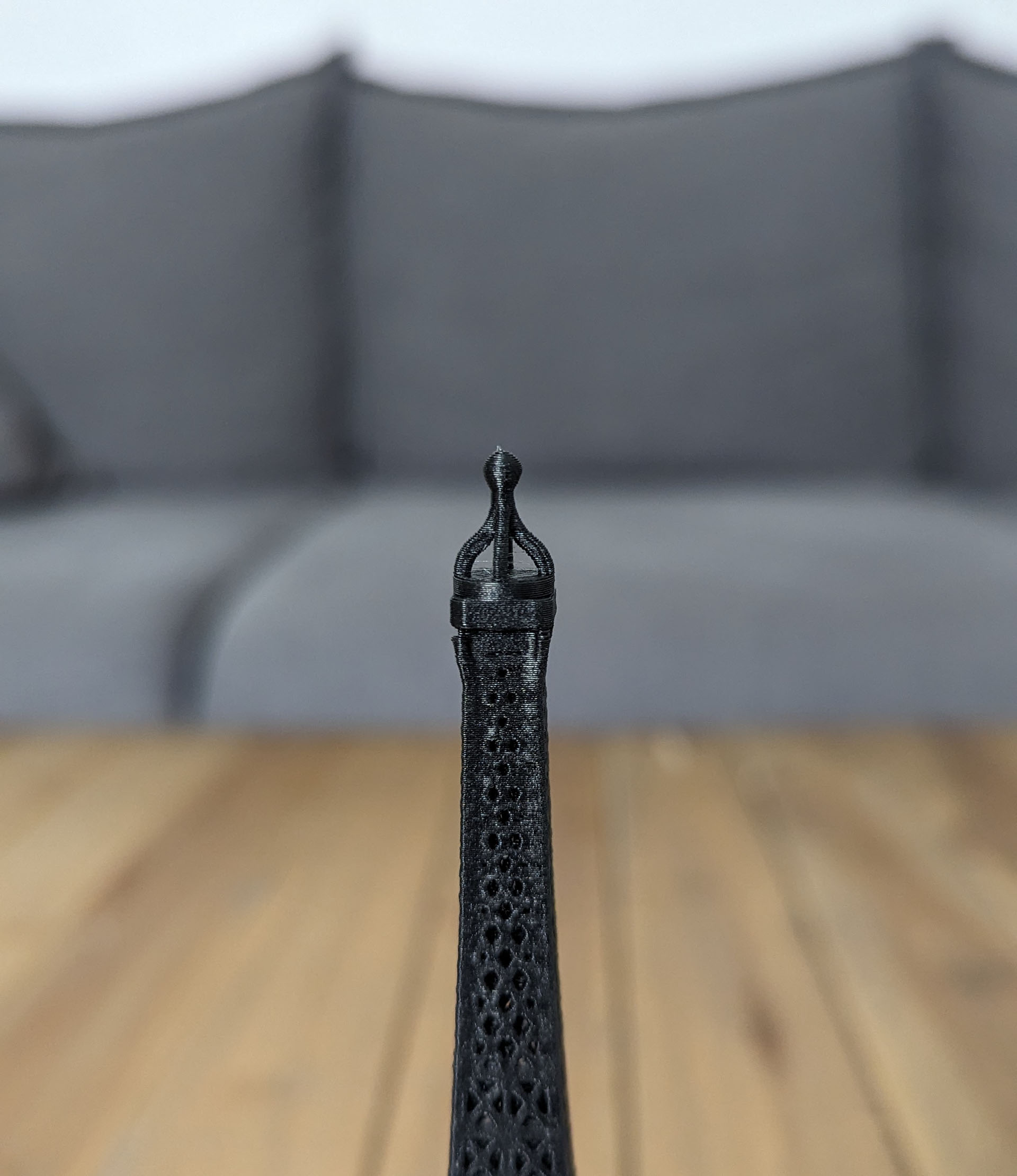

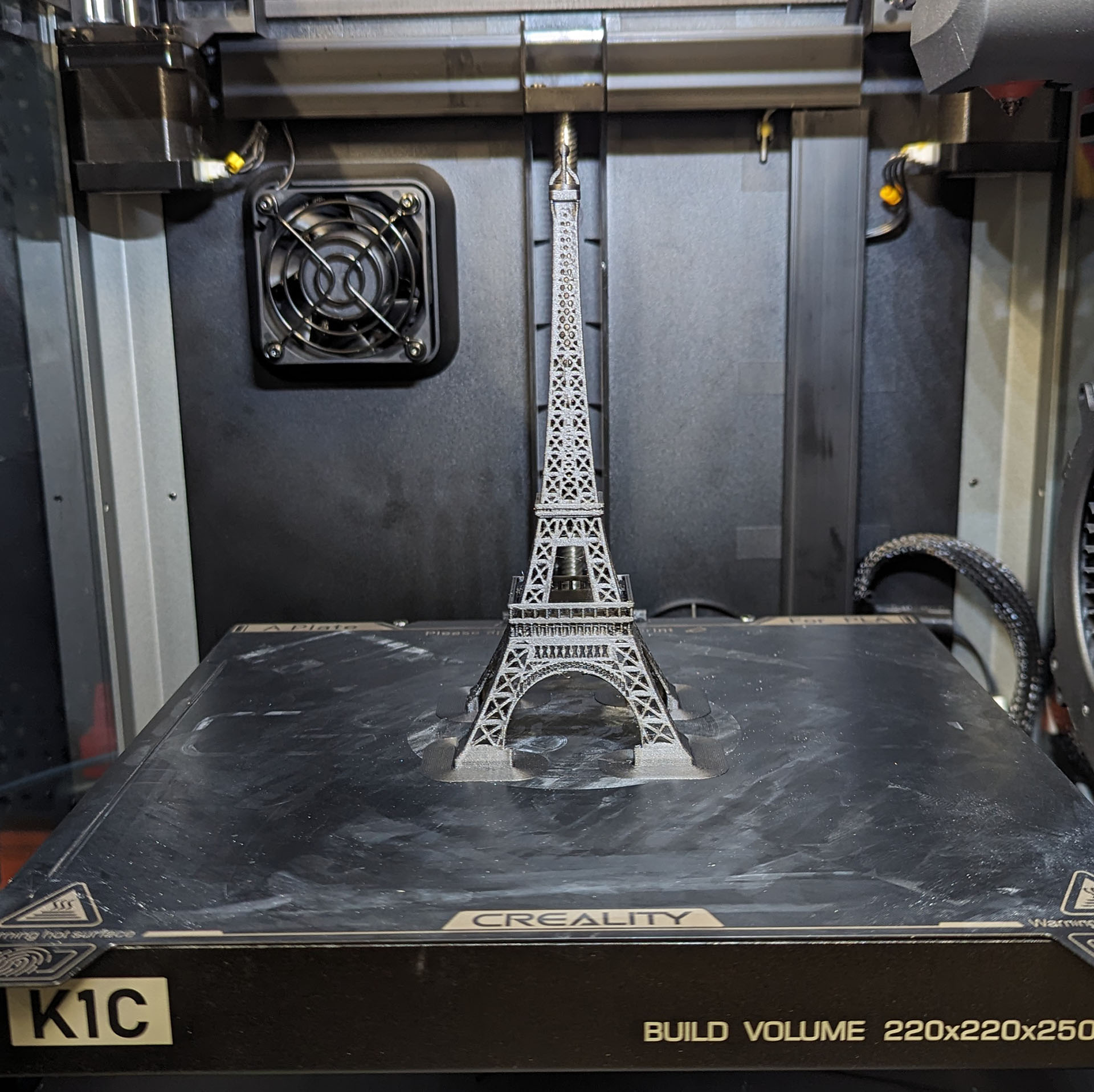

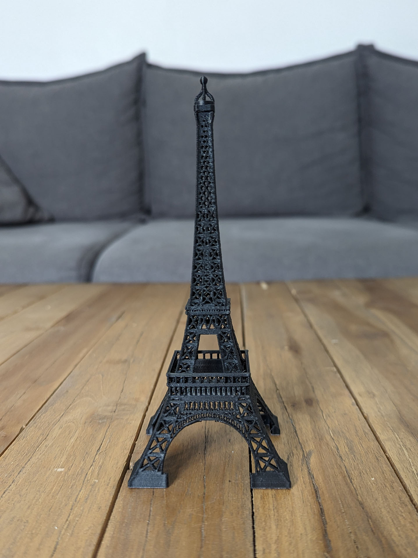

Ensuite, j’ai fait une petite tour Eiffel plutôt bien réussie en 2h22 :
Pour ne pas avantager la K1C par rapport à la A1 Combo, j’ai aussi imprimé cette grande tour Eiffel également, en 6h34 :
Si l’antenne est particulièrement bluffante, certains petits détails d’architectures (principalement au premier étage) ont été ratés, tout comme la balustrade.

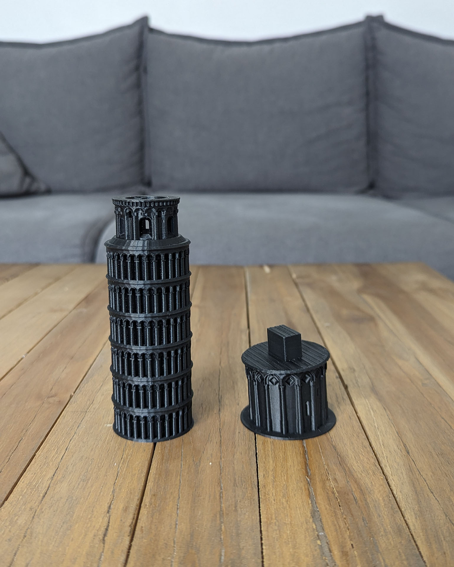

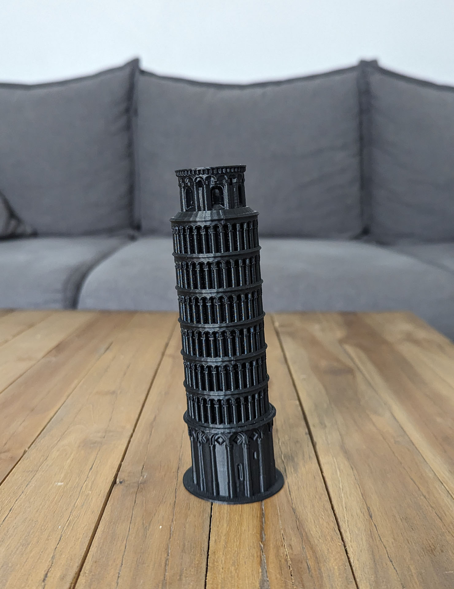

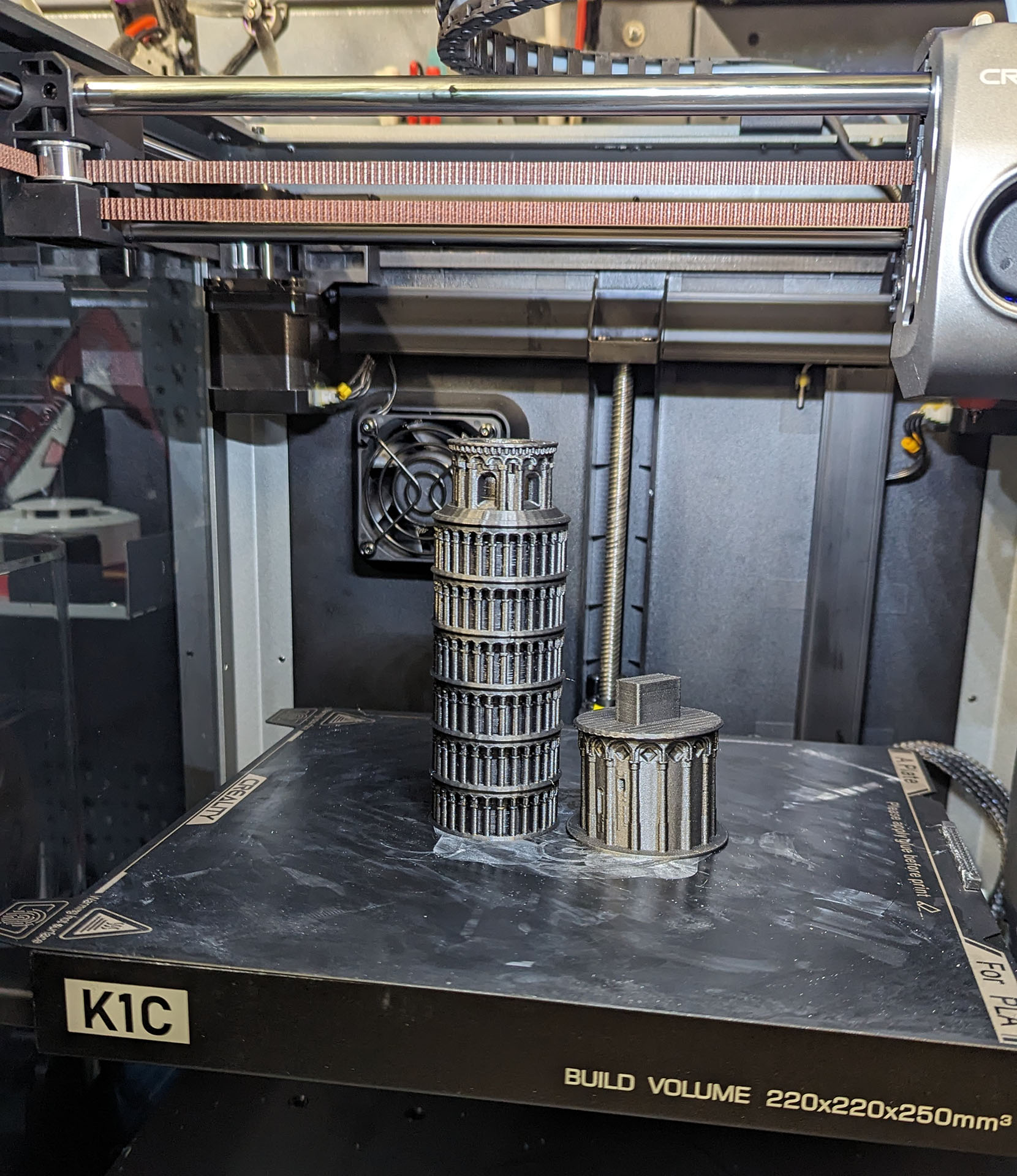

Pour finir, un autre monument, la tour de Pise fabriquée en 4h11 :
Cette fois les 2 parties s’emboitent bien (mais le modèle est très certainement plus permissif niveau tolérance) et les petits détails d’architectures très bien réalisés.

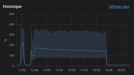

Consommation électrique de la K1C
consommation électrique

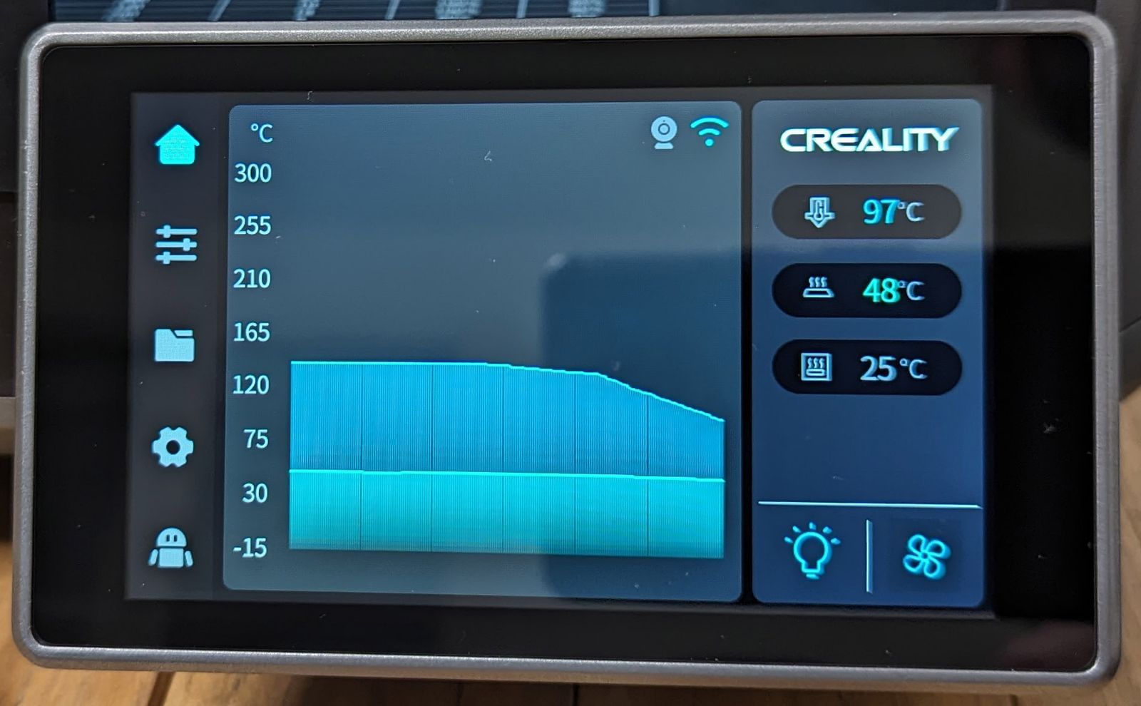

Cette mesure a été réalisée alors qu’il faisait seulement 10° dans mon garage. Le premier (et court) print a donc tiré un peu plus de puissance pour chauffer le lit à 45° (pour du PLA). Ensuite, la machine affiche une moyenne de 150W (toujours avec une pièce pas chauffée et surtout froide).

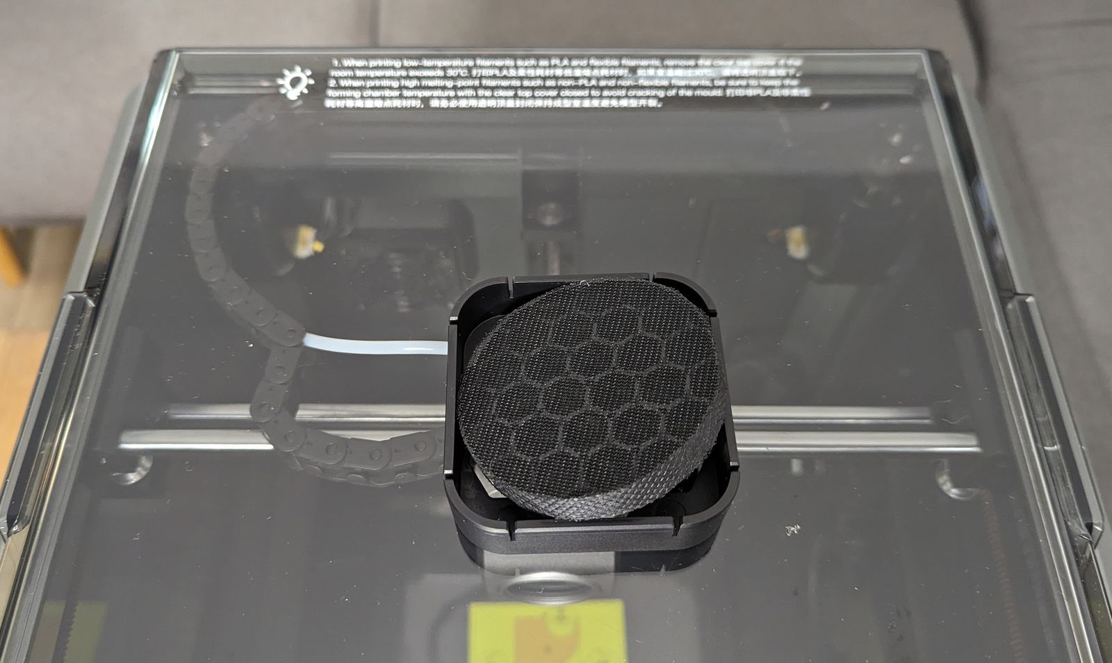

D’un point de vue matériel il sera intéressant de condamner les entrées d’air dans le caisson. Même si le constructeur a fait un effort de ce côté là avec une bande de caoutchouc le long de la charnière de la porte, il reste un trou béant autour de l’écran qu’on peut fermer avec ce genre de STL.

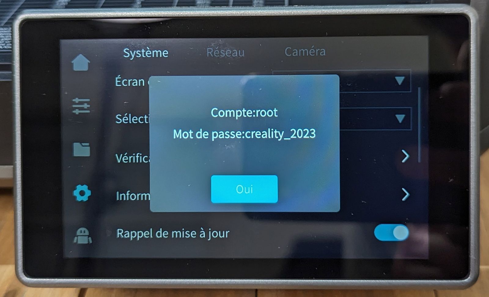

tuto root creality k1c mot de passe
Niveau logiciel, Creality fournit désormais le mot de passe du compte root (creality_2023). On peut donc faire à peu près tout ce qu’on veut, comme installer un Klipper d’origine ou changer l’interface web avec Fluidd ou Mainsail.
