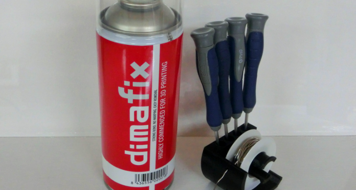

Une bombe de spray DimaFix.

Après deux petites heures d’impression, voilà le résultat :
La pièce imprimée “dans son environnement” !
En laissant le plateau refroidir à la fin de l’impression, la pièce s’est détachée d’elle-même, alors qu’elle était solidement fixée lorsqu’il était encore chaud. Le pouvoir adhérent du DimaFix est donc prouvé. Plus besoin de passer un tournevis ou un cutter à la base de la pièce pour tenter de la désolidariser du plateau, car le DimaFix n’accroche que lorsqu’il est chauffé.
Qualité de la surface de la pièce.
Comme vous pouvez le voir, la surface qui était en contact avec le plateau est parfaitement plate et lisse, sans aucun résidu dû à l’utilisation du produit. Nous pouvons donc affirmer que le DimaFix est une excellente solution au problème de warping. Il garantit une adhésion sans faille, tout en respectant la qualité du matériau.
