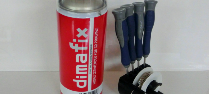

Pour ce test, nous allons imprimer une pièce avec du PLA classique, en ayant préalablement vaporisé du DimaFix sur le plateau de l’imprimante.

Impression de la pièce
Quant à imprimer quelque chose, autant que cela nous soit utile! Nous allons donc imprimer un support pour outils et bobine de fer à souder disponible sur Thingiverse (http://www.thingiverse.com/thing:695637), de quoi ravir tous les makers souhaitant ajouter un accessoire à leur espace de création !
Les paramètres de l’impression sont tout à fait classiques :
  • Filament : PLA Noir Classique
  • Température d’extrusion : 205°C
  • Lit chauffant (obligatoire pour fonctionner avec le DimaFix) : 50°C
  • Vitesse d’extrusion : 80 mm/s
  • Remplissage : 60%
  • Hauteur de couche : 0.2 mm
Après deux petites heures d’impression, voilà le résultat :
La pièce imprimée "dans son environnement" !
La pièce imprimée “dans son environnement” !
En laissant le plateau refroidir à la fin de l’impression, la pièce s’est détachée d’elle-même, alors qu’elle était solidement fixée lorsqu’il était encore chaud. Le pouvoir adhérent du DimaFix est donc prouvé. Plus besoin de passer un tournevis ou un cutter à la base de la pièce pour tenter de la désolidariser du plateau, car le DimaFix n’accroche que lorsqu’il est chauffé.
