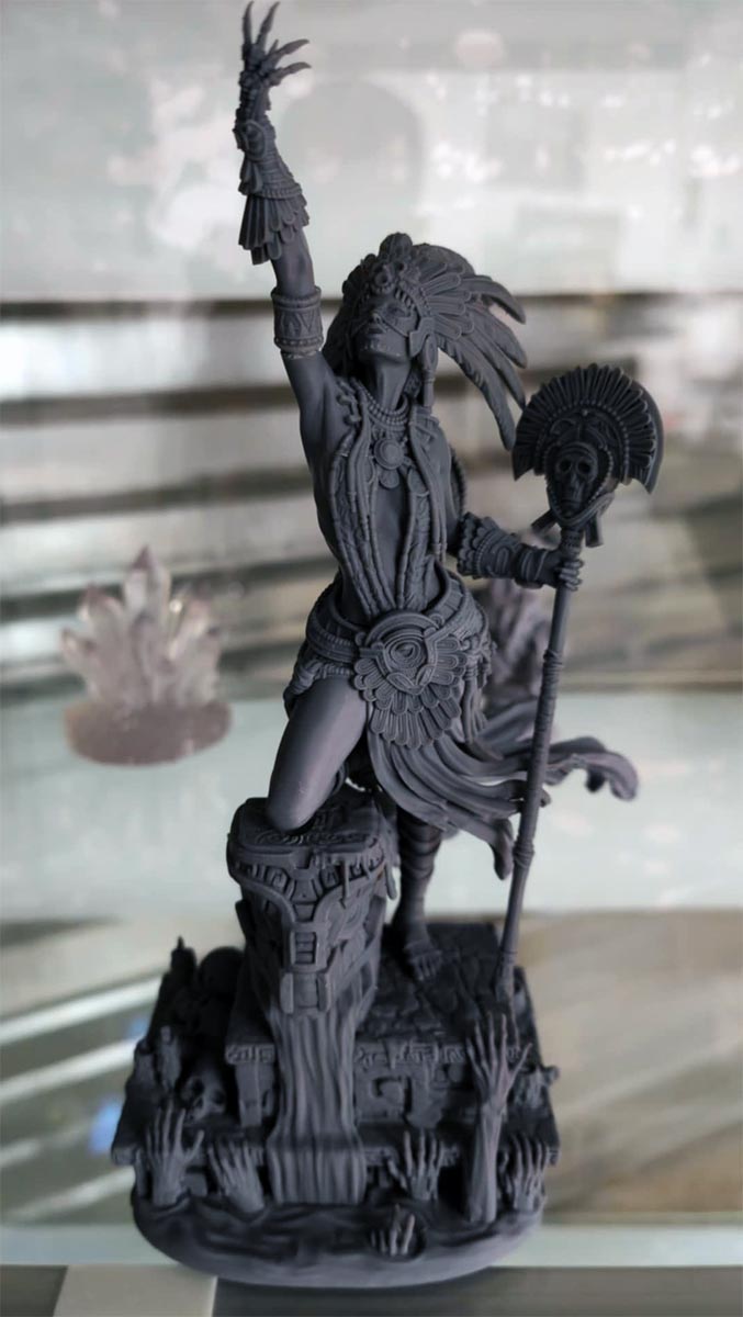

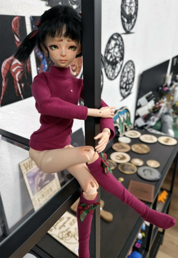

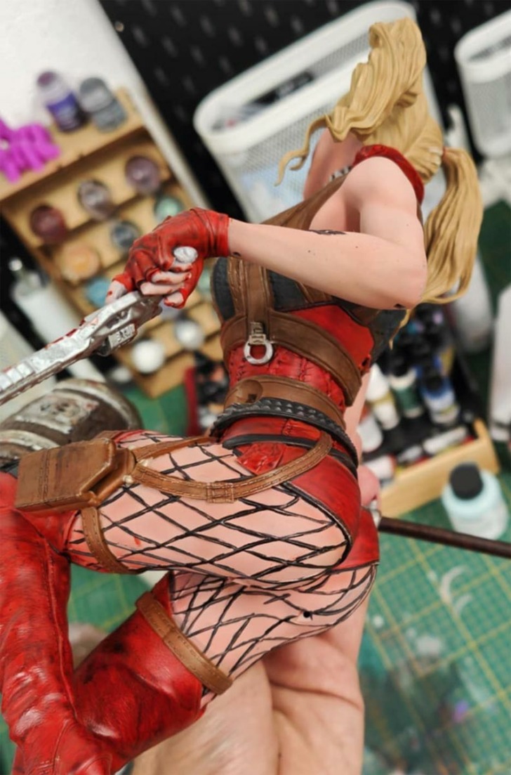

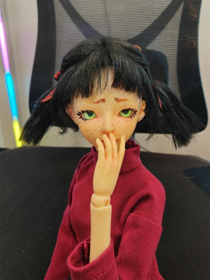

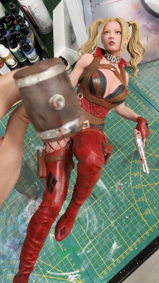

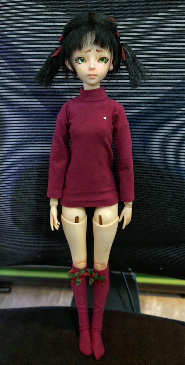

D’autres impressions
Les modèles imprimés ci-dessous sont sublimés par de la peinture qui peut masquer les défauts mais c’est généralement l’objectif de tout maquettiste ou amateur de figurines.

Harley Quinn
Aztec de Nerikson
Poupée BJD
