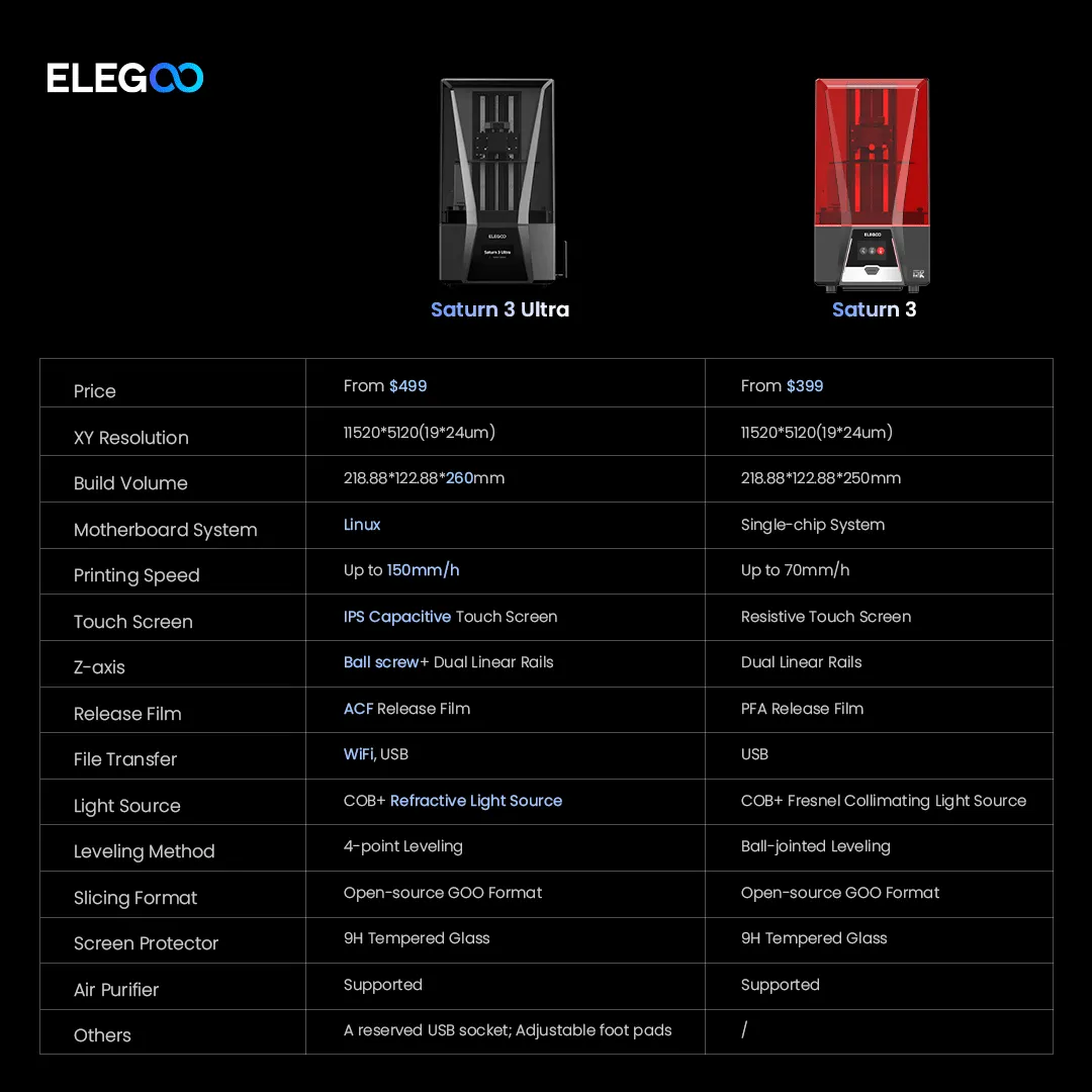

Vous trouverez ci-dessous les principales différences entre la Saturn 3 et la Saturn 3 Ultra :
comparaison Elegoo Saturn 3 S3 Ultra

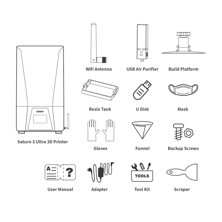

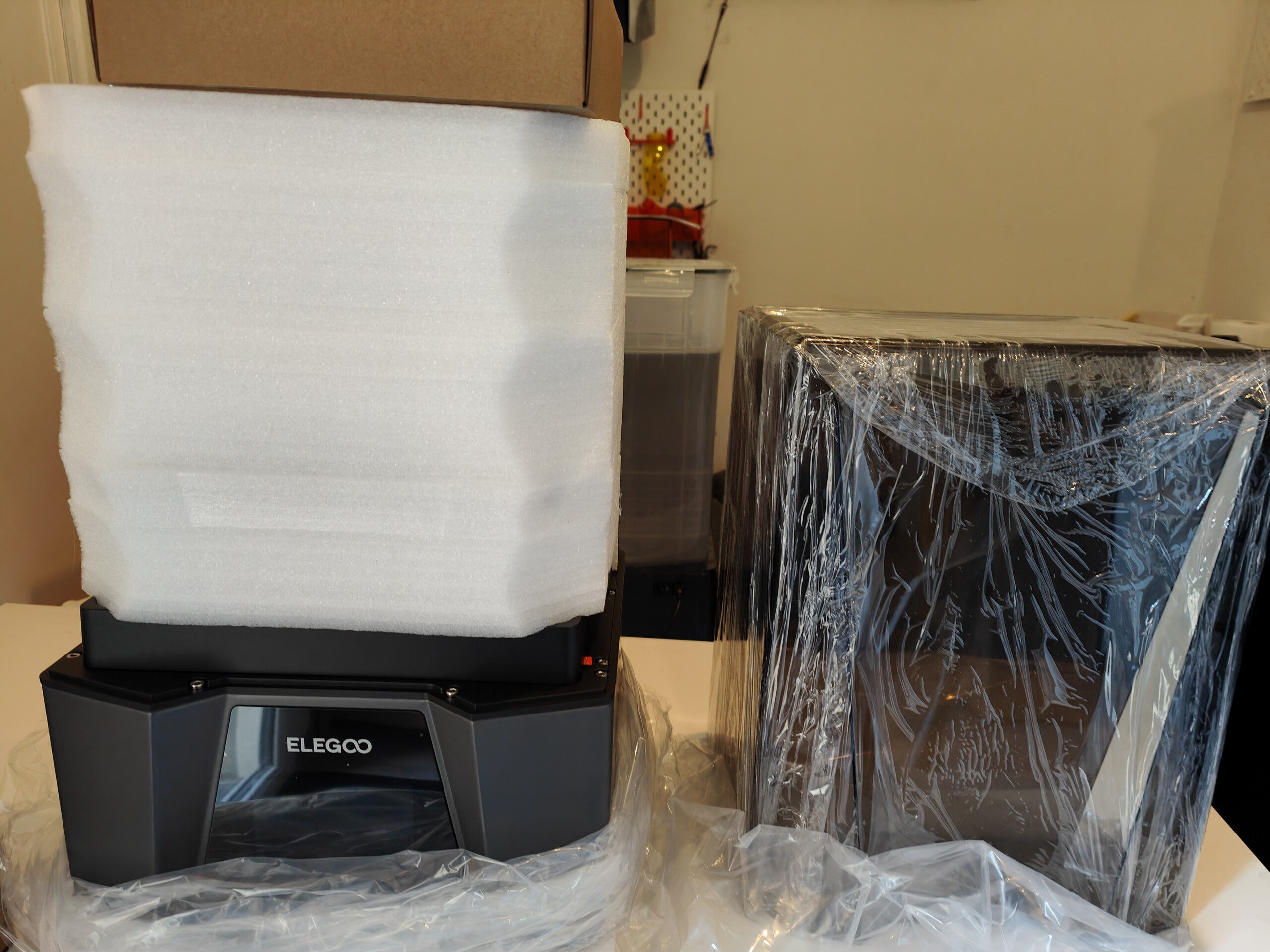

Comme la plupart des imprimantes 3D résine, on sort directement la machine du carton et celle-ci est quasiment prête à l’emploi. Elegoo fournit un carton d’accessoires :
  • 4 clés Allen ainsi que des vis de rechange
  • Une spatule en plastique
  • Une spatule en acier
  • Des filtres à résine
  • Des masques de protection pour le visage
  • Une clé USB
  • Un “purificateur d’air”
  • Une antenne Wifi
  • La carte de leveling manuel
  • Une clé de licence Voxeldance Tango
  • Un câble d’alimentation

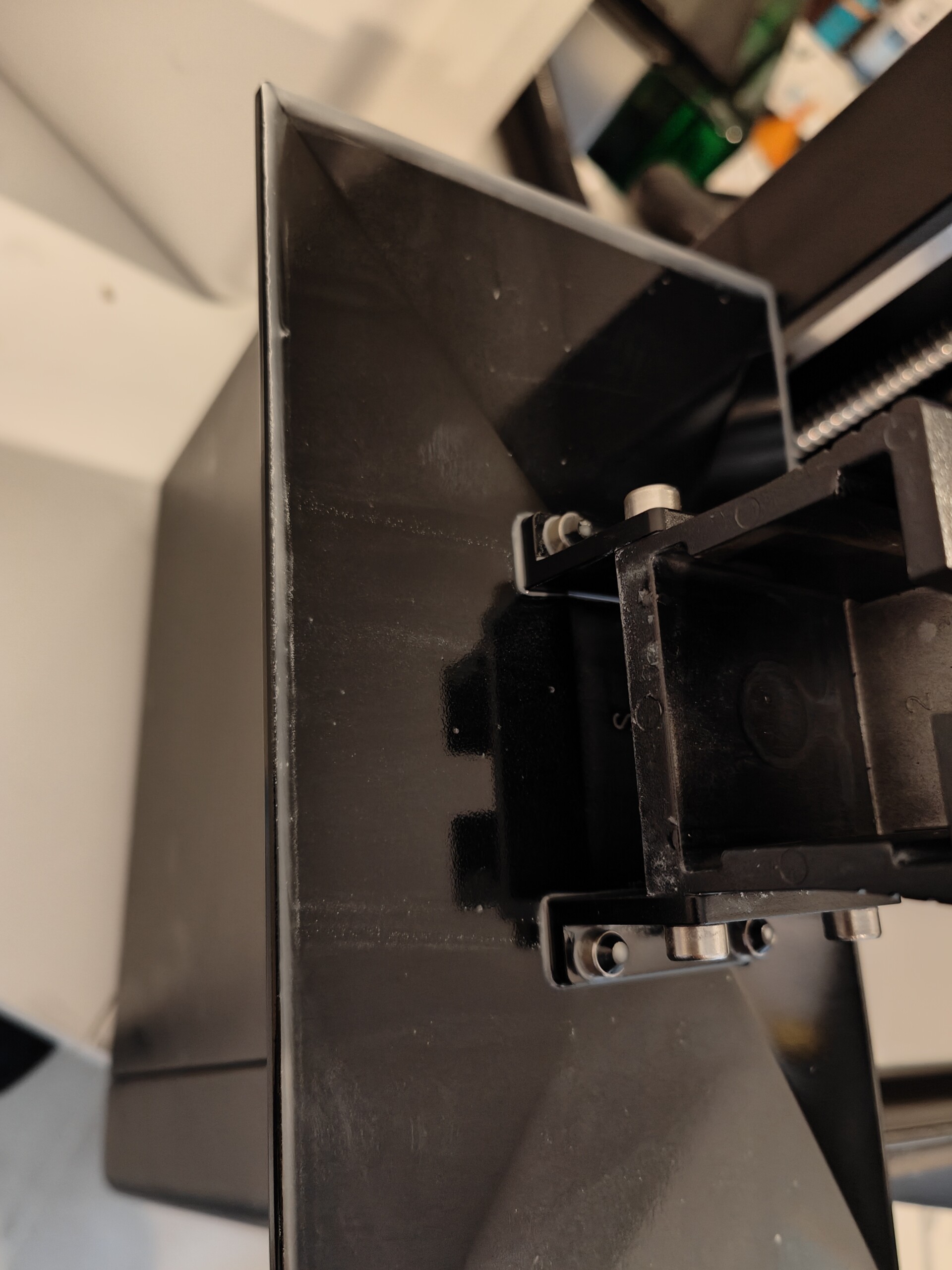

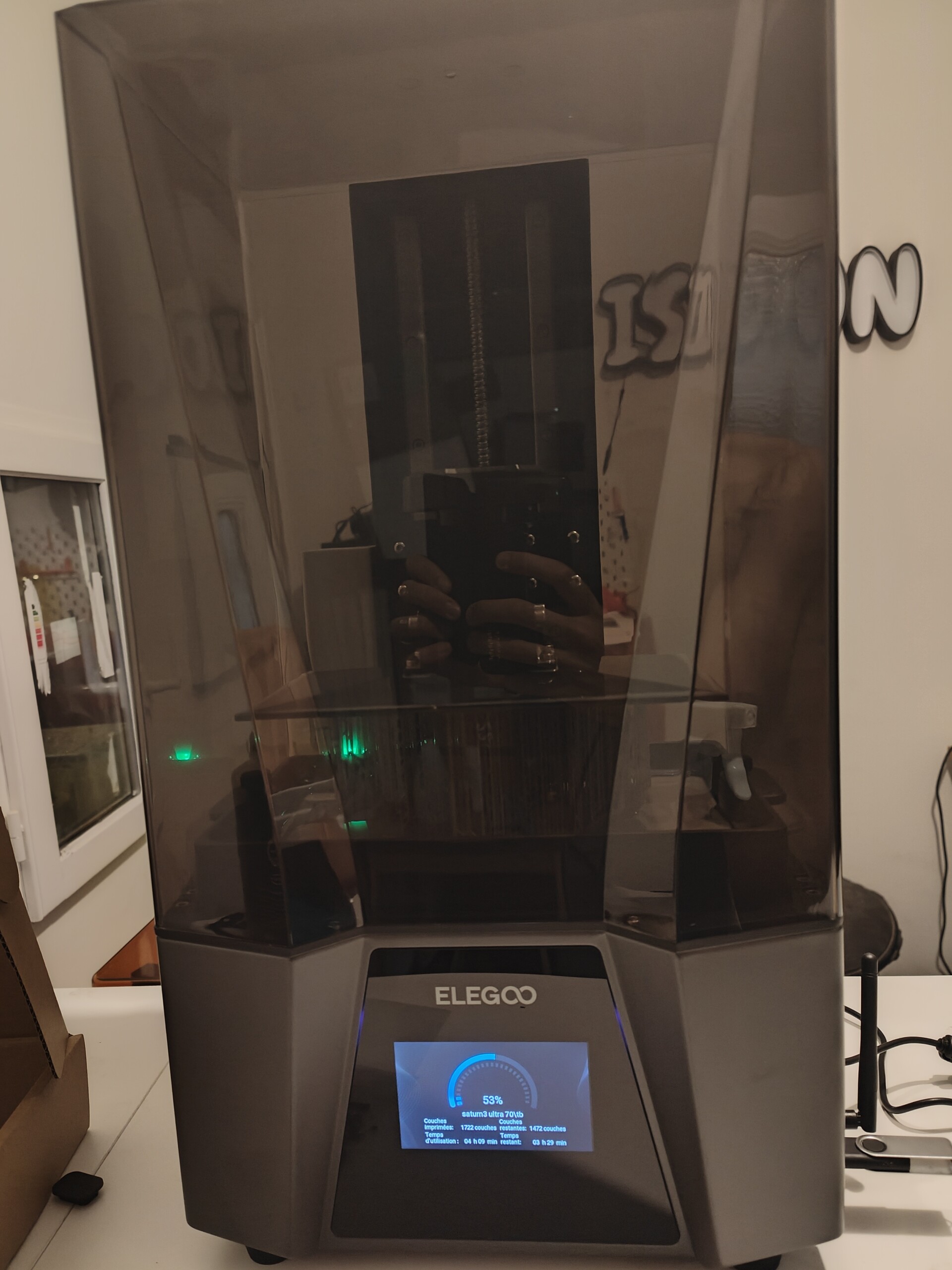

Cette machine dispose d’un capot noir du plus bel effet. Ce dernier est pré-percé afin d’utiliser une gaine d’extraction (non fournie). Son plateau est fixé par un système à quatre pans avec une grosse vis centrale. La marque fournit également quatre petits bouchons afin d’empêcher la résine de rentrer dans les trous de vis.

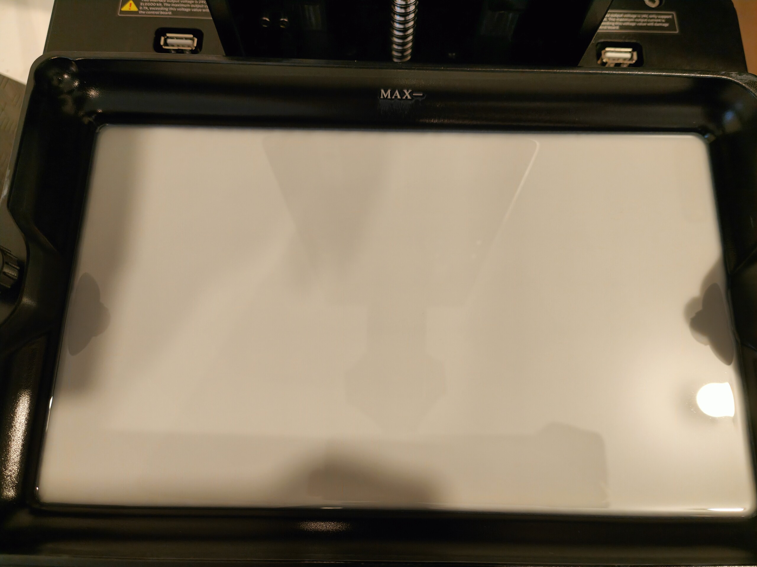

Le bac est classique avec une capacité entre 600 et 700 g de résine et un seul bec verseur. Il dispose de légers surplombs afin de faciliter sa manipulation.

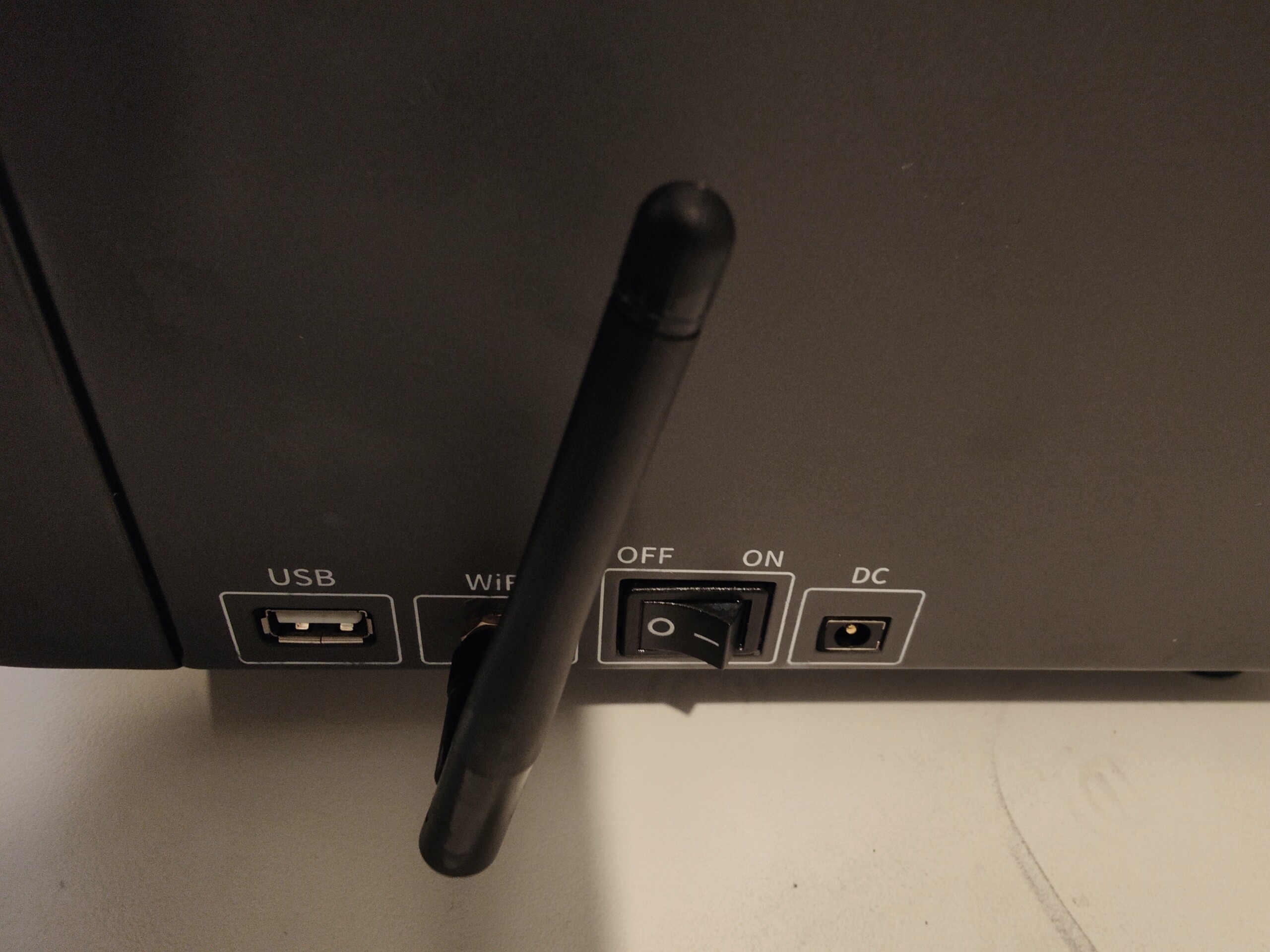

Sur le côté droit de la Saturn, se trouve l’emplacement pour la prise d’alimentation, le bouton d’allumage, le port USB ainsi que l’emplacement pour l’antenne WiFi pour un meilleur.

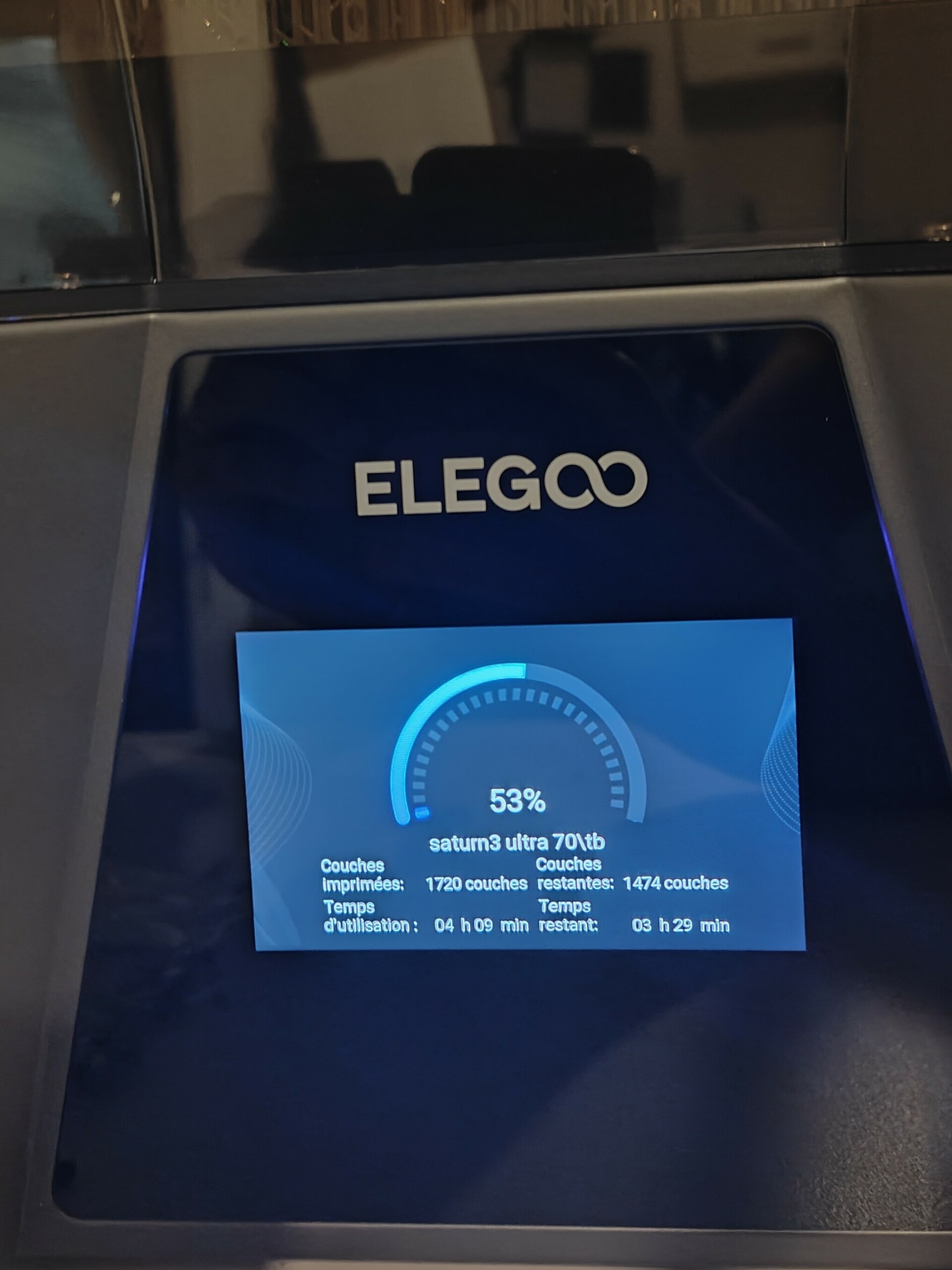

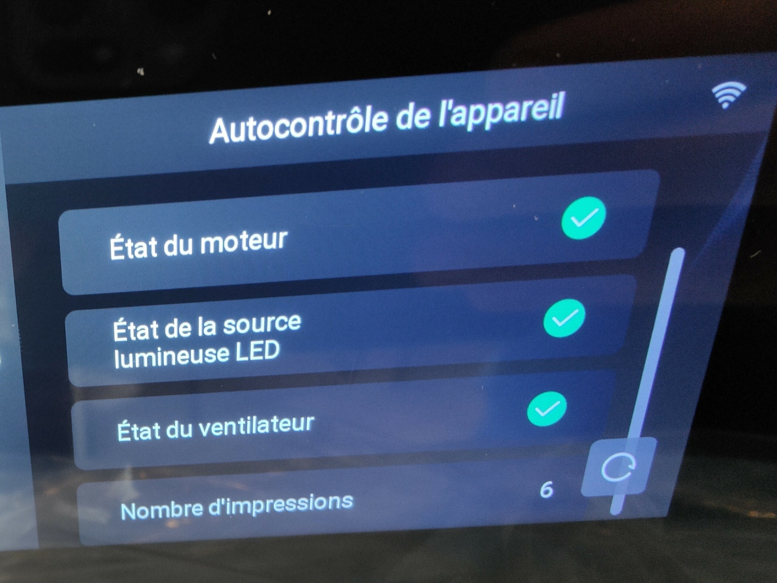

L’interface Elegoo est très agréable. On peut la configurer en français et nous avons les fonctions habituelles : mouvements, recalibrage du Z, nettoyage du bac, test d’écrans ainsi que la fonction “Auto contrôle” comme la Anycubic M5S.

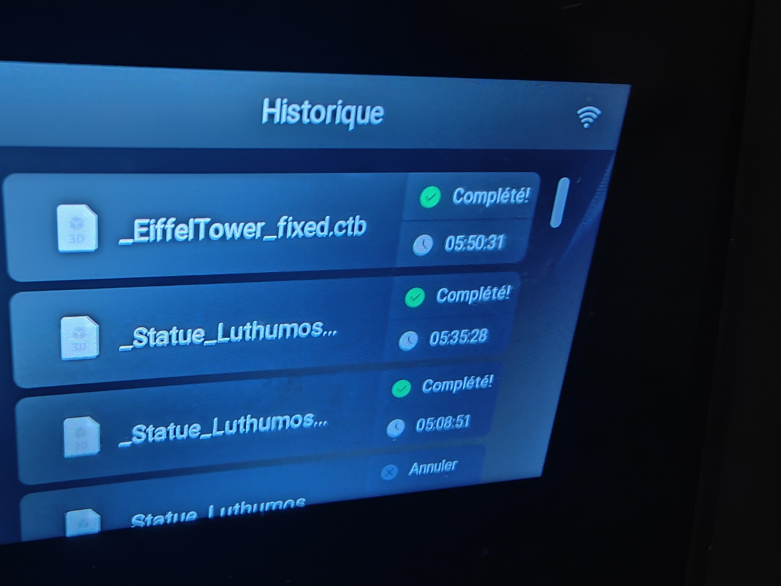

Lors du suivi d’impression, nous avons un compteur sur l’écran, similaire à un compte-tours automobile digital. En exerçant une pression dessus, nous avons une interface plus classique.

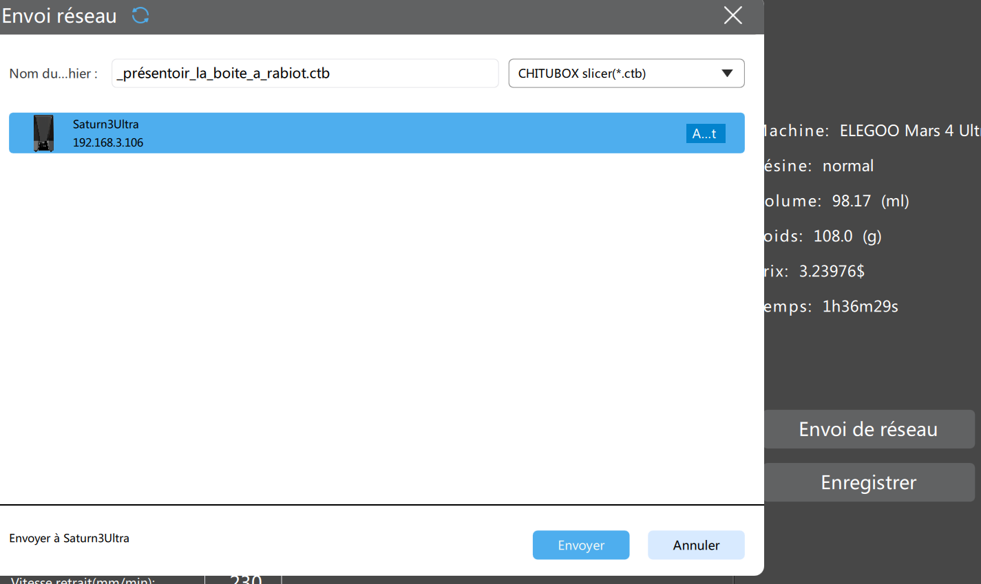

Le Wifi

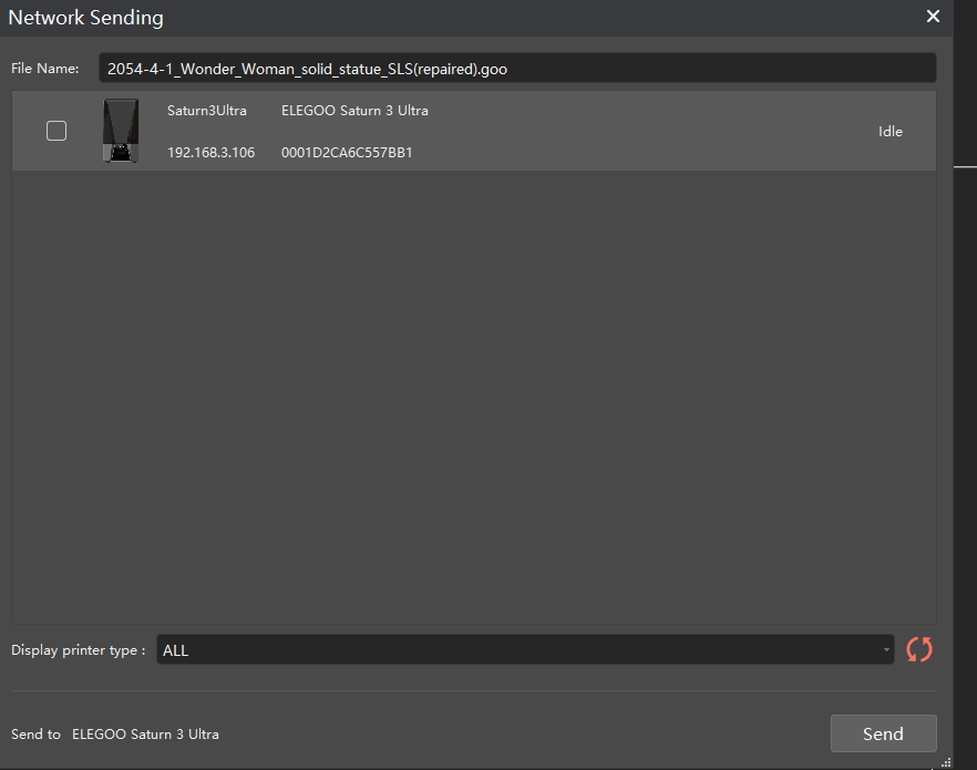

Rarement vu jusqu’à présent sur cette gamme de produits, la Saturn3 Ultra propose la connectivité Wifi sur bande 5 GHz, en plus d’être également compatible avec les réseaux 2,4 GHz.
Alors que les Anycubic M5S et Creality Halot-Mage Pro nécessitent l’utilisation de leur propre logiciel slicer, l’imprimante d’Elegoo permet l’utilisation de Chitubox, LycheeSlicer ou encore Voxeldance Tango pour envoyer le fichier tranché dans la mémoire interne de la machine et lancer l’impression.
On regrettera toutefois de ne pas pouvoir accéder au suivi de l’impression ou de pouvoir imprimer à distance sans re-trancher le fichier.
  • capture wifi chitubox
  • capture wifi Voxel
  • capture wifi Lychee

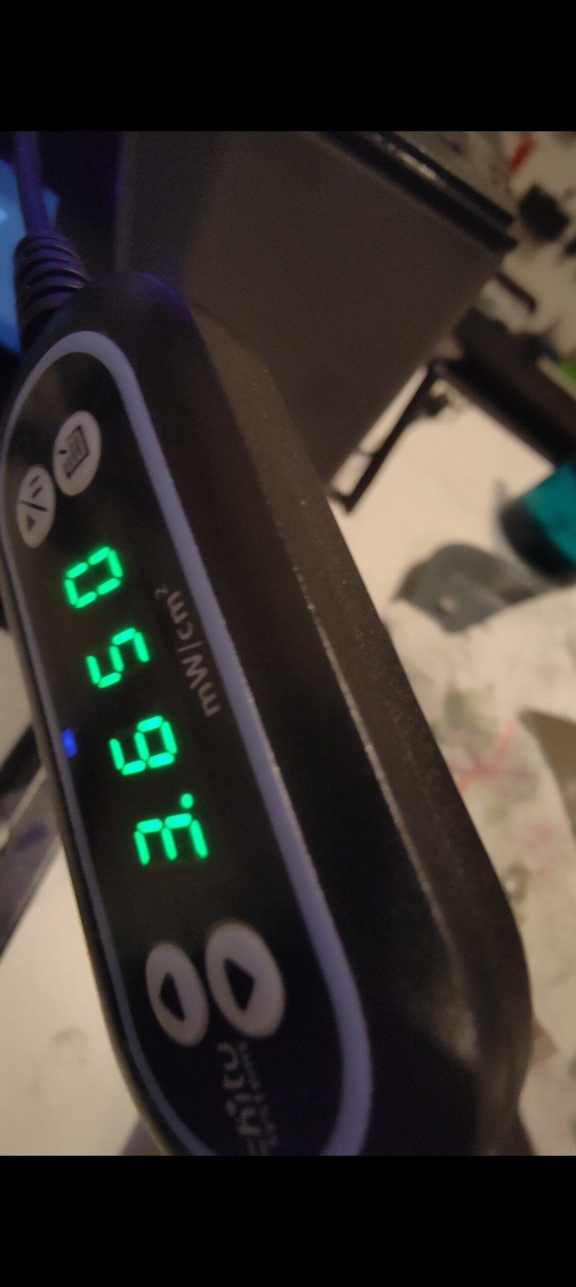

Analyse de la source lumineuse
La marque met toujours en avant la source lumineuse de ses produits. Habitué à un marketing sur leur technologie brevetée utilisant une lentille Fresnel permettant soi-disant une meilleure qualité et une meilleure uniformité de la lumière, Elegoo propose sur la Saturn 3 Ultra une LED “COB+” réfractive, sans toutefois donner d’information sur le contraste de l’écran. J’ai donc analysé ces éléments.
L’écran affiche 4 mW/cm² au centre et oscille entre 2 et 4 selon les éléments. Difficile de considérer que la source lumineuse permette réellement une bonne uniformité de la lumière. A titre de comparaison, mes relevés sur la Halot-Mage Pro et la Coolsiga 136 oscillent respectivement entre 10 et 11 mW/cm² et 13 et 14 mW/cm². Toutefois, ces éléments ne semblent pas avoir une énorme importance sur la qualité d’impression, cela indique principalement que vous devrez davantage exposer que sur d’autres machines pour obtenir vos paramètres optimisés. A titre de comparaison, les paramètres optimaux avec la Creality Halot Mage Pro et la résine Creality Fast sont de 0,8 seconde par couches contre 1,4 seconde avec cette Elegoo Saturn 3 Ultra.

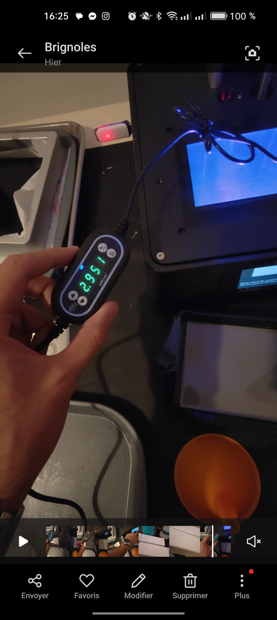

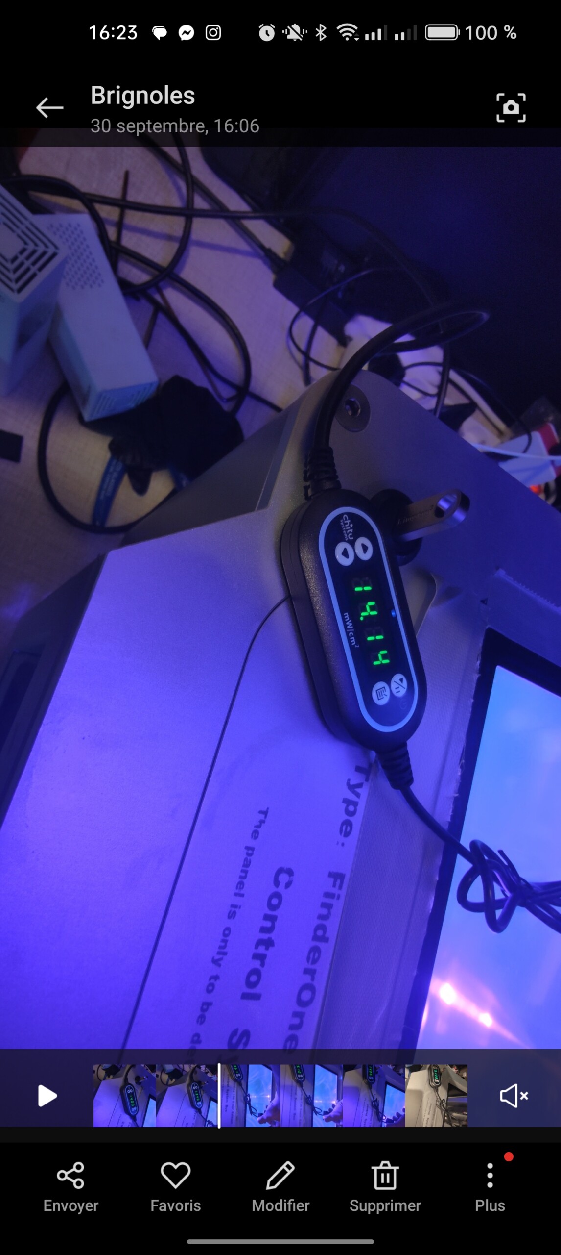

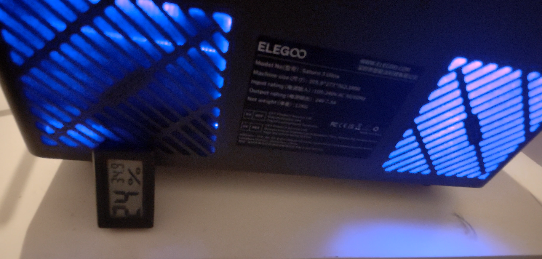

Température

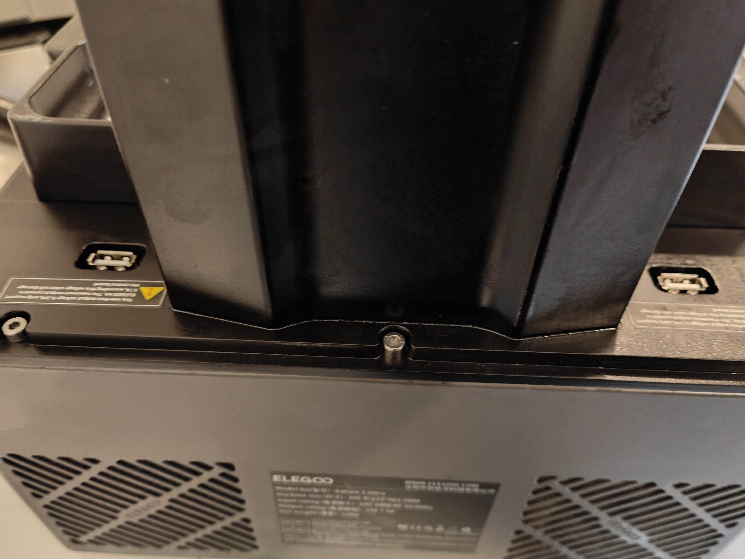

Voilà un élément que je ne relève jamais car je ne l’ai jamais remarqué sur une autre imprimante. L’Elegoo Saturn 3 Ultra dégage pas mal de chaleur par ses ventilateurs situés à l’arrière du boitier. Thermomètre en main, c’est près de 35 degrés qui sortent de la machine, de quoi bien faire monter la température de ma pièce de test de 9m². Un point peut-être intéressant l’hiver, mais sûrement pas l’été. 😉
Elegoo Saturn 3 Ultra ventilateur arriere temperature
C’est un petit chauffage d’appoint, prenez en compte cet élément si vous prévoyez de la mettre dans un caisson

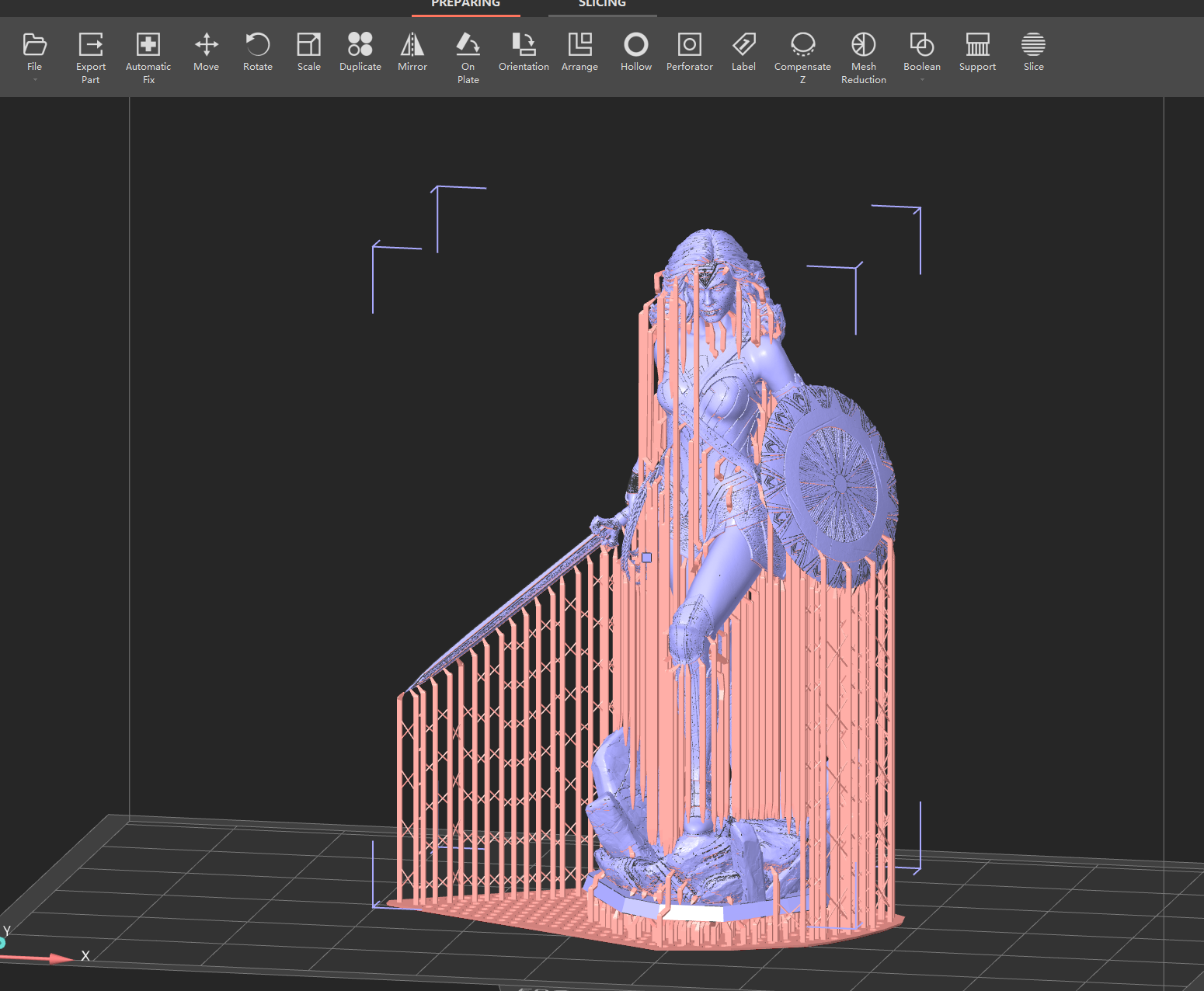

Logiciel slicer

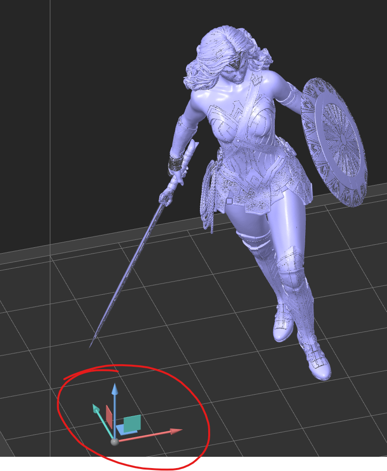

Elegoo fournit une licence de Voxeldance Tango Slicer avec la Saturn Ultra. N’ayant pas ré-utilisé ce slicer depuis mon test de la Elegoo Mars 4 DLP, j’ai profité de cette occasion pour jeter un œil à ce slicer, passé entre temps en version 4.0.
J’ai trouvé cette mouture beaucoup plus rapide et agréable à utiliser. Le logiciel est désormais beaucoup plus fluide à tous les niveaux, de la génération des supports jusqu’à l’exportation du fichier définitif. L’interface quant à elle ne semble pas avoir beaucoup changé. Je regrette que le déplacement des pièces soit toujours dépendant d’une flèche directionnelle et pas en interagissant avec la pièce, comme Chitubox ou Lychee Slicer.

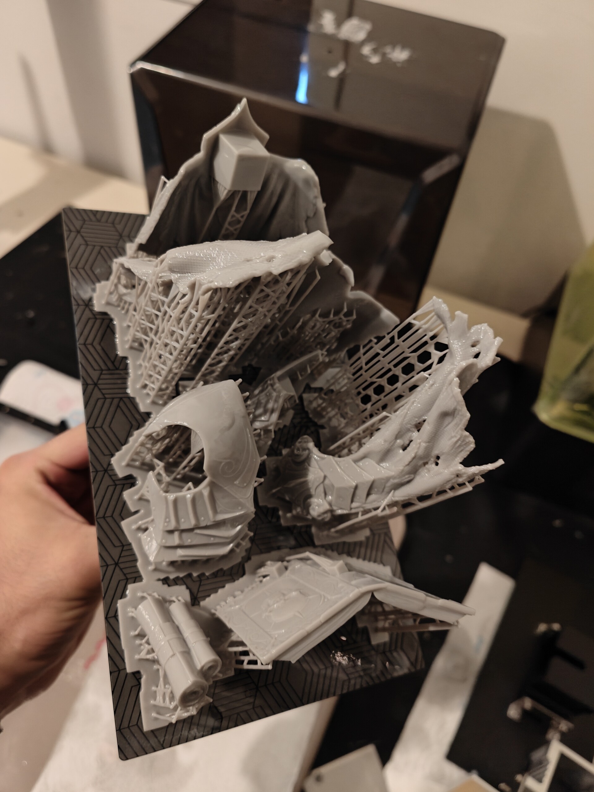

Impression à taille maximale

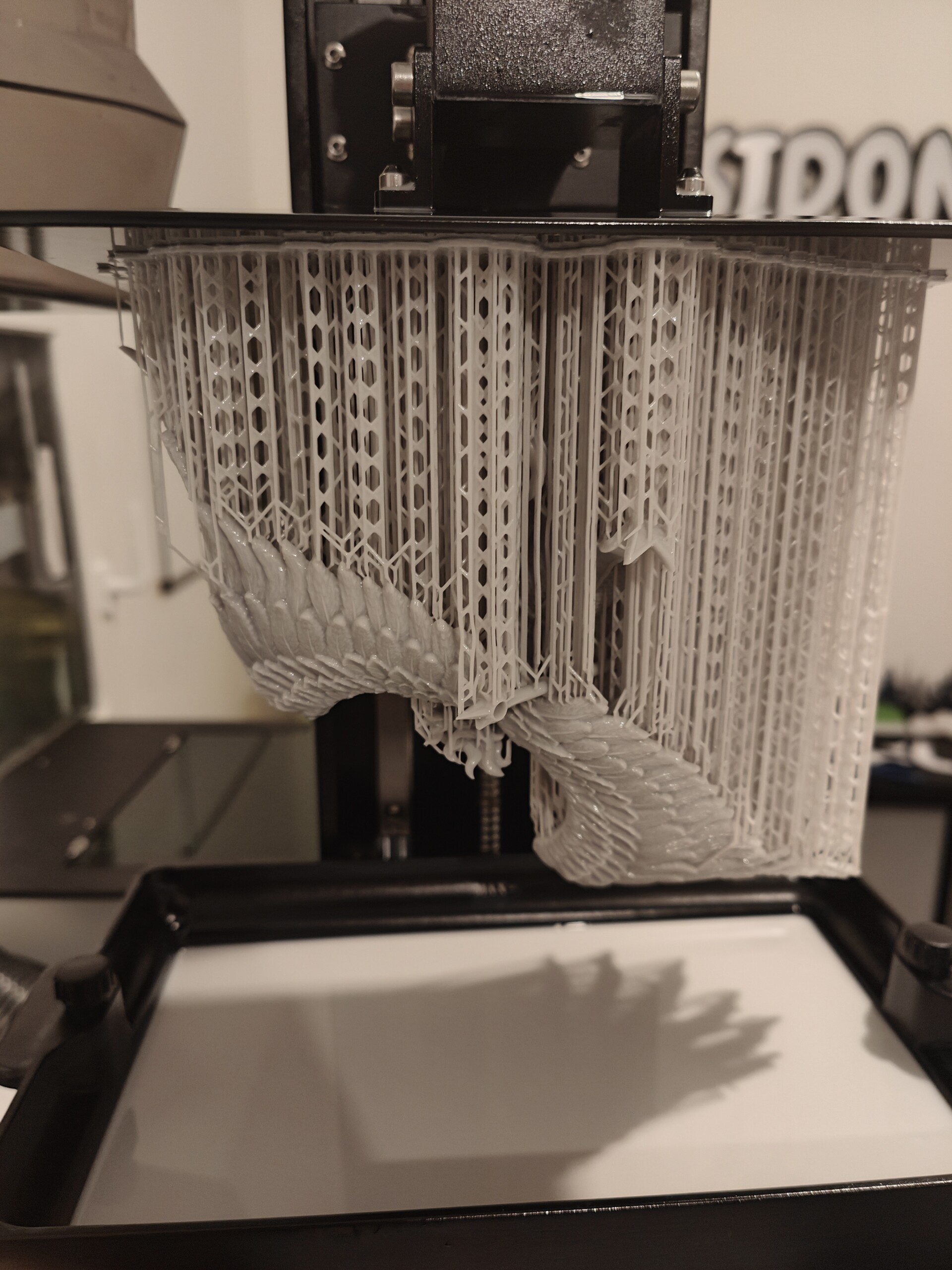

Afin de tester la qualité et la capacité de chaque imprimante résine, j’ai commencé par imprimer une pièce aux dimensions maximales :

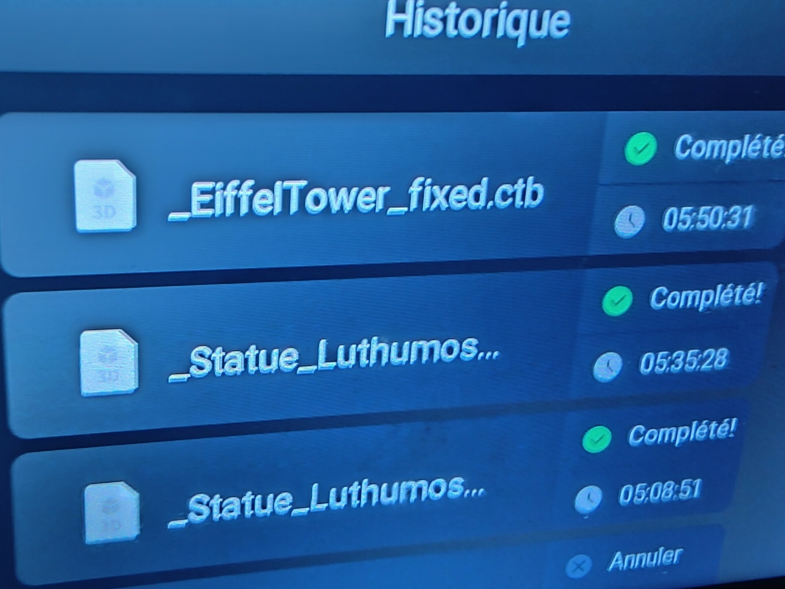

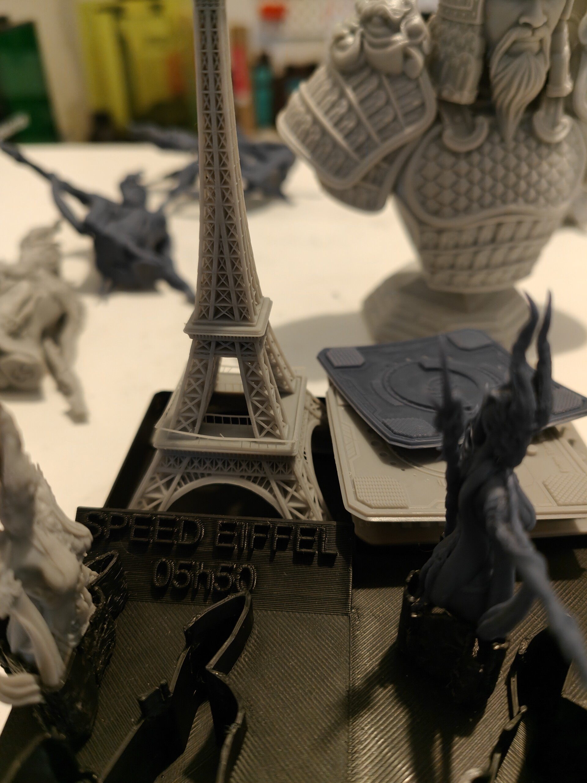

Par la suite, j’ai imprimé une Tour Eiffel de 12 centimètres avec des paramètres non optimisés et de la résine Sunlu standard grise (6 premières couches à 30 secondes, les autres couches à 2,5 secondes) avec les paramètres de levage par défaut de Chitubox. La pièce est sortie en 5h50, une des impressions les plus rapides que j’ai eu l’occasion de voir avec ces paramètres. Cette vitesse compense largement la consommation électrique plus élevée de cette Saturn.

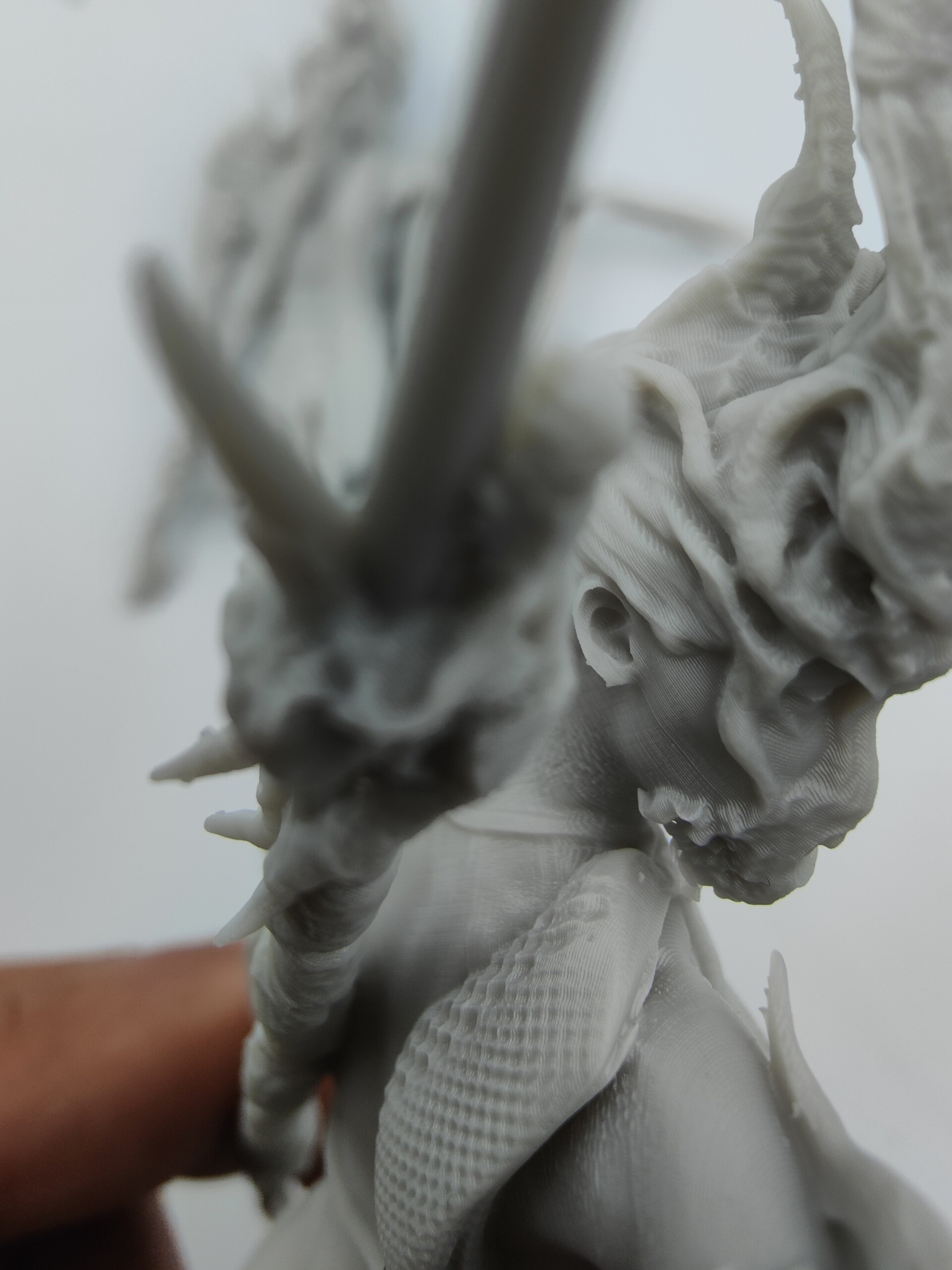

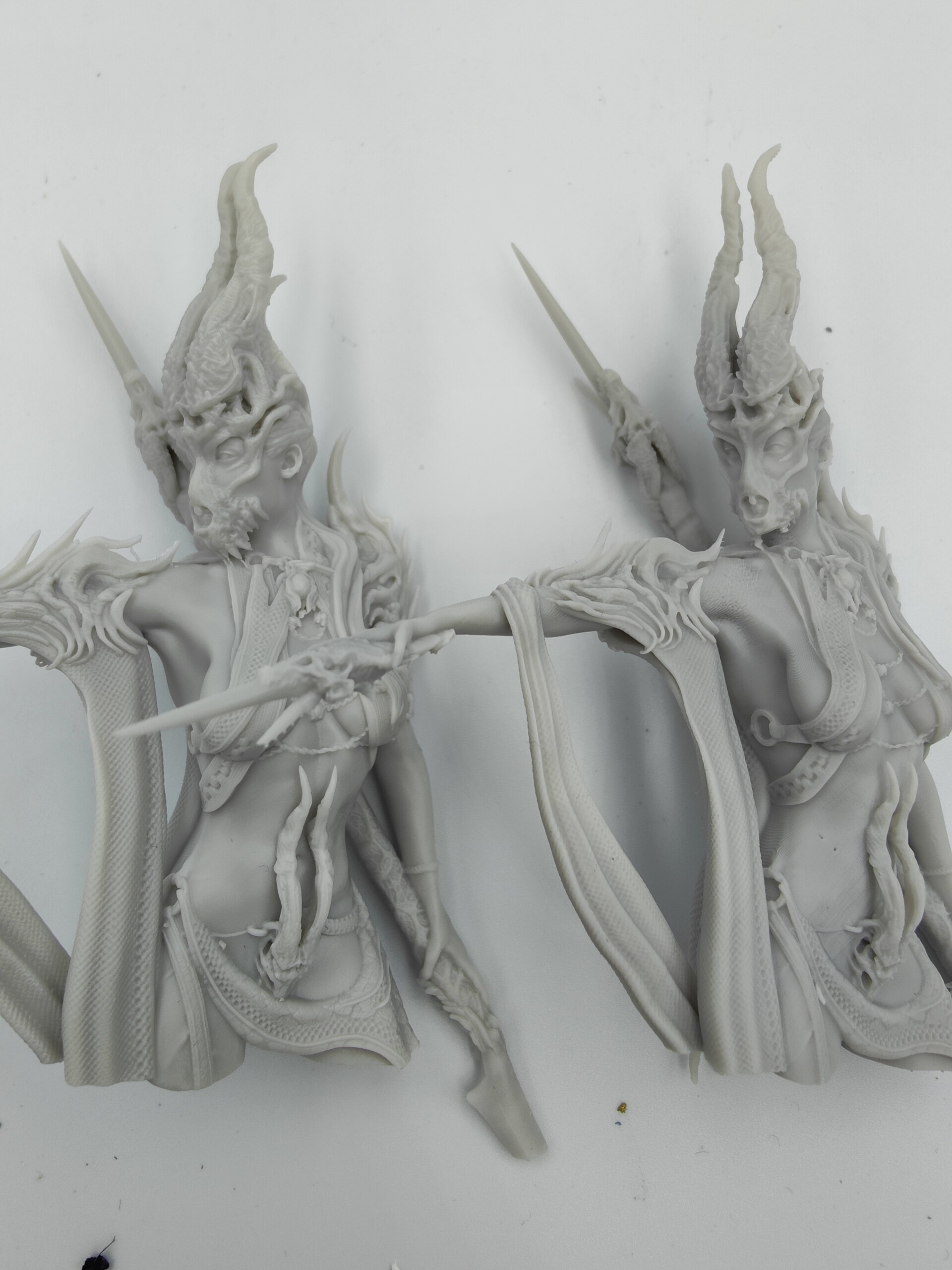

Par la suite, afin d’estimer la capacité à réaliser des prints de bonne qualité, j’ai imprimé 4 pièces qui me servent de benchmark : deux avec de la résine Siraya Tech Fast Navy Grey et deux avec de la résine Sunlu standard grise, à des échelles de 100 et de 50%. J’ai ensuite comparé ces pièces à celles de la Phrozen Mini 8KS. A l’œil, je n’arrive pas à distinguer quelle machine propose la meilleure définition. Quoi qu’il en soit, la capacité de cette machine à produire de belles pièces est réelle.
test comparaison Elegoo Saturn 3 Ultra vs Phrozen Mini 8KS 8K S
A gauche, la Saturn 3 Ultra, à droite la Mini 8KS

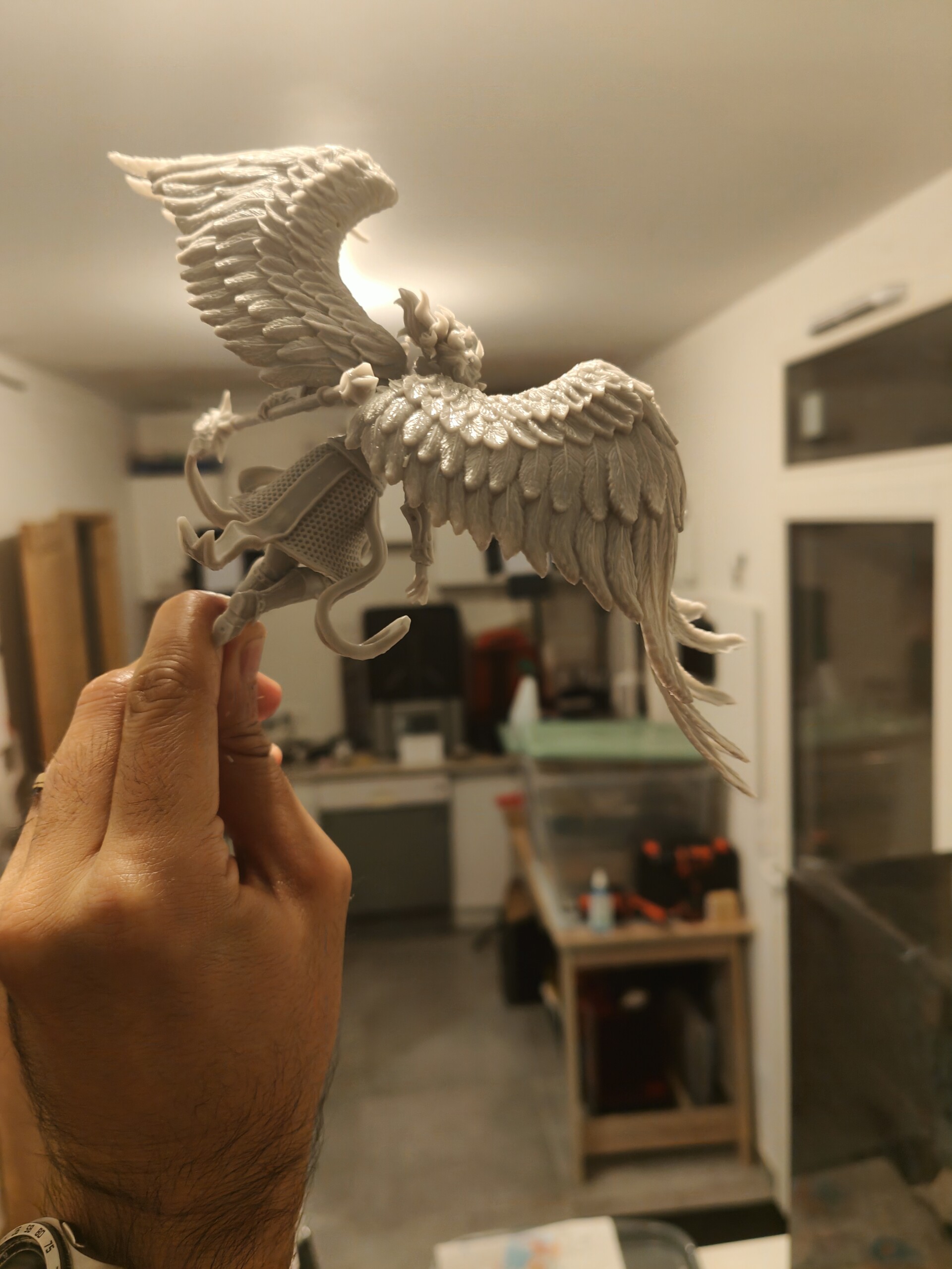

Une pièce de STLFLIX sortie à échelle 340% avec de la résine Coolsiga en 2h30 avec 0,050 mm en hauteur de couche et impression en profil “fast”.

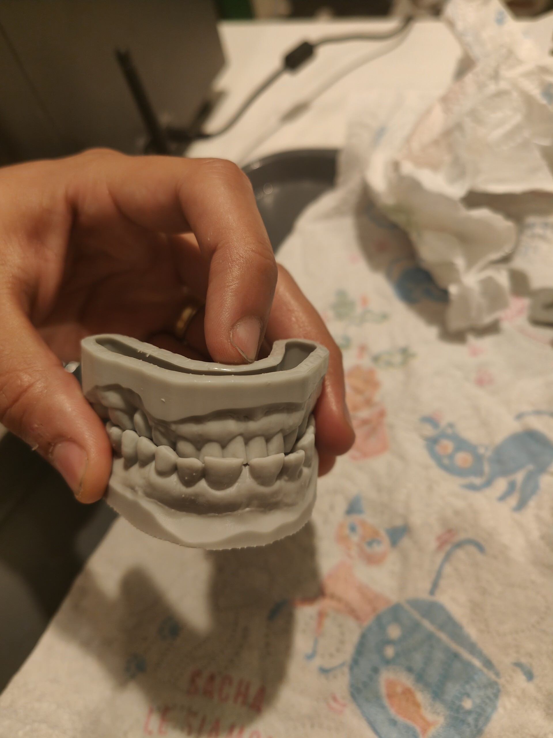

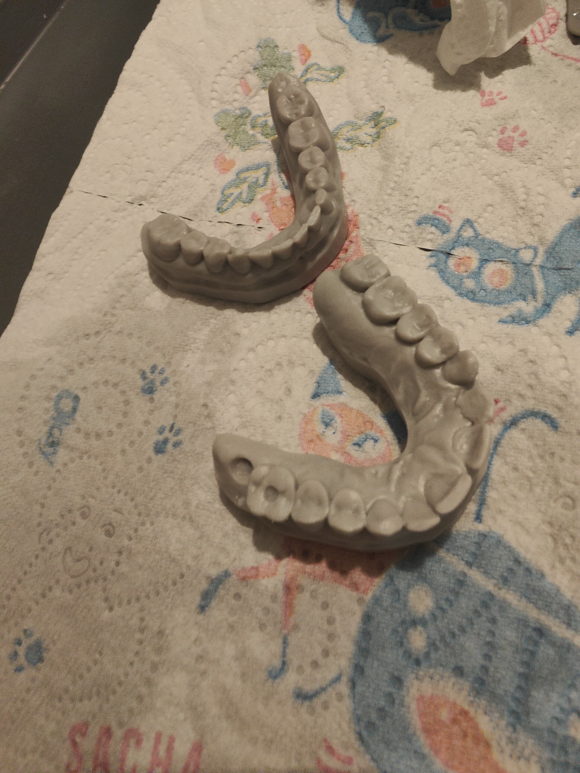

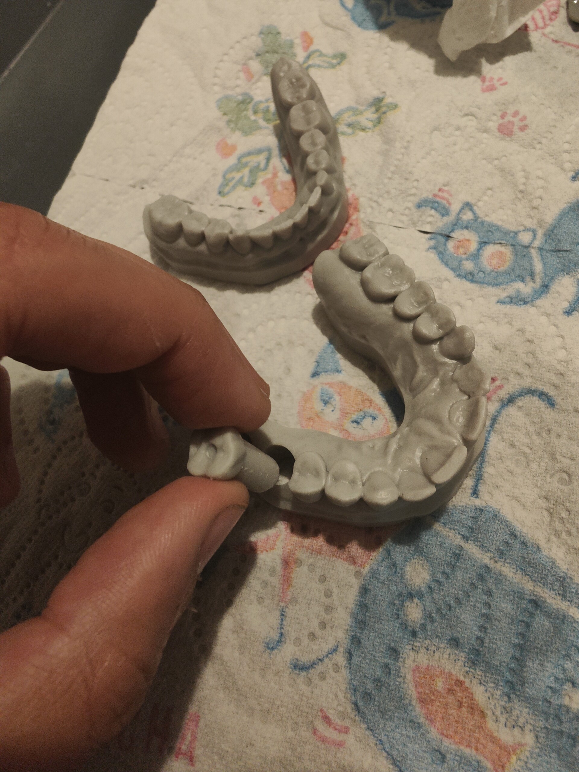

Afin d’assister un prothésiste dentaire, j’ai imprimé l’une de ses réalisations afin de vérifier que la “carotte” s’insérait bien dans l’espace, me permettant également de vérifier la calibration dimensionnelle. Ce fichier a été imprimé en vitesse “fast” à 0,050 mm avec la résine Creality Fast.

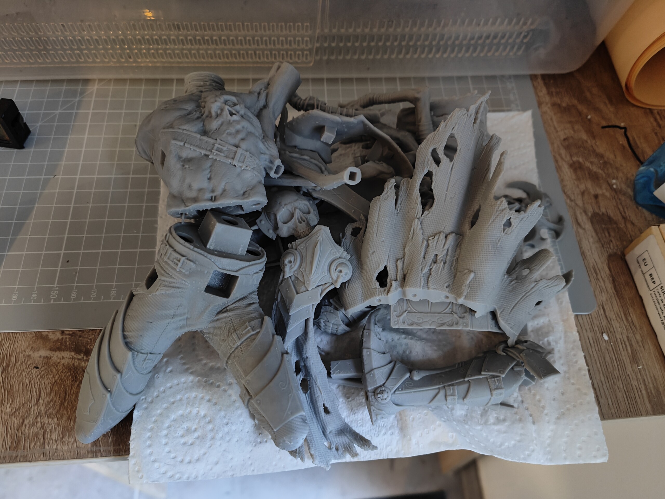

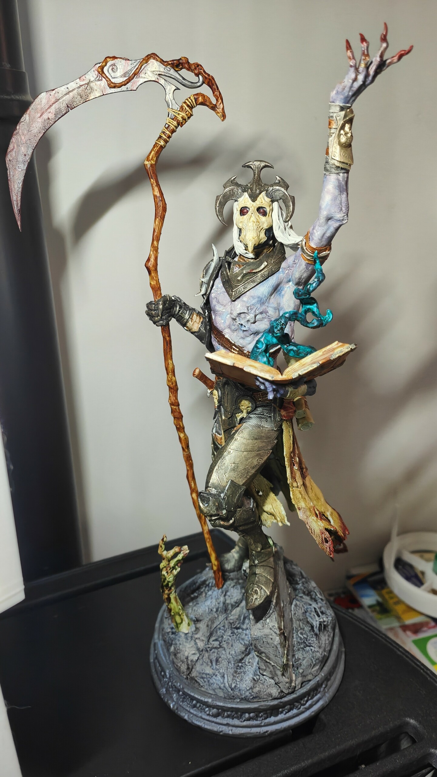

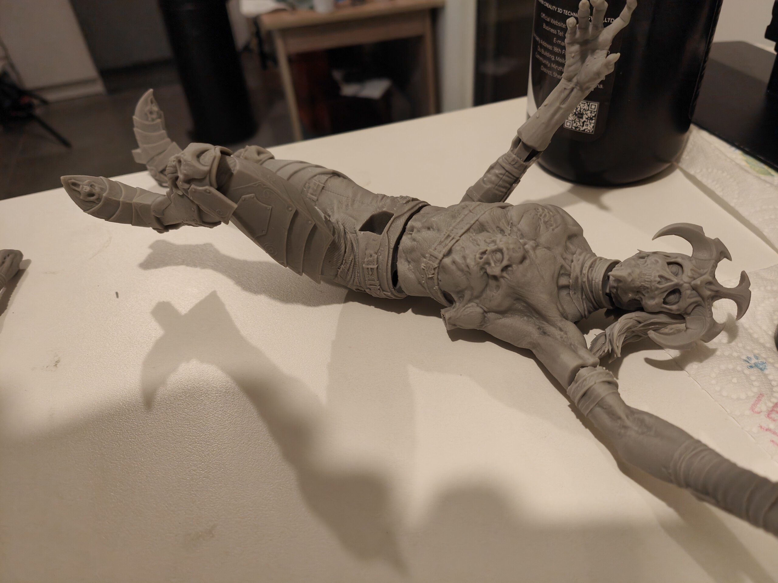

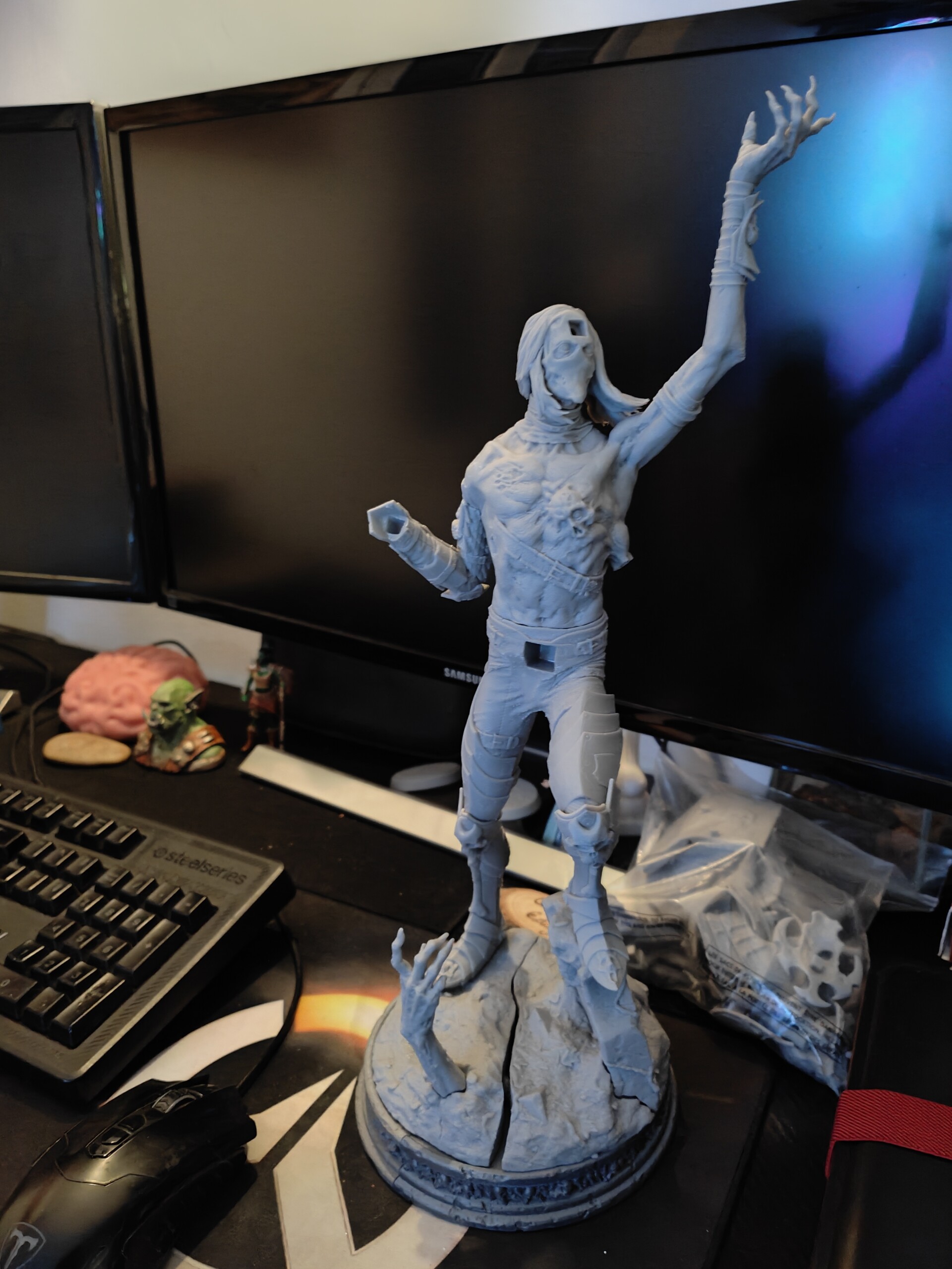

S3U print

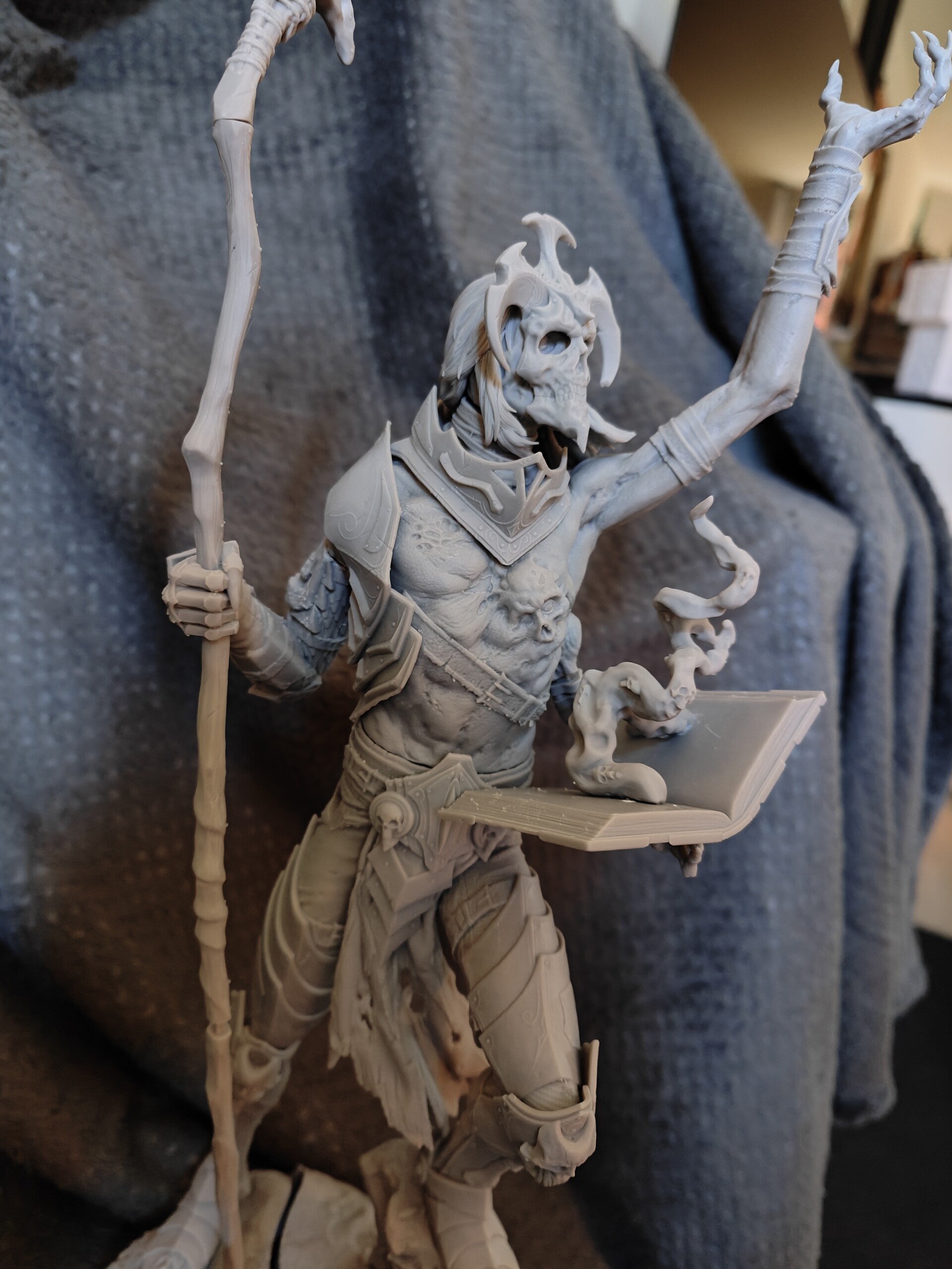

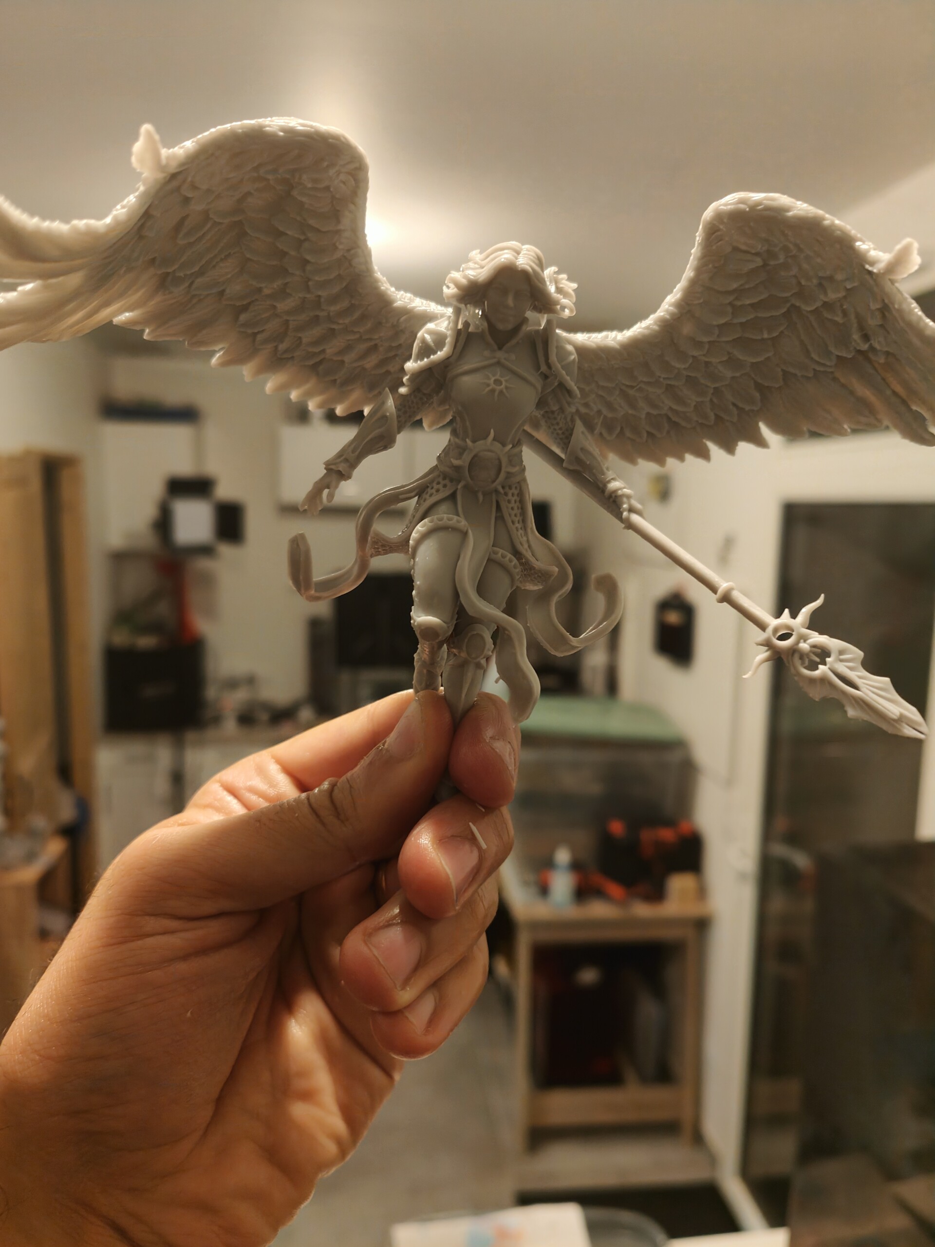

Cette figurine de plus de 45 cm de hauteur de chez Lootstudios a nécessité plus de cinq plateaux d’éléments différents.
S3U projet 4

  1. Bjr, suite à votre article sur l’impression test de l’elegoo saturn ultra. Quel a été le verdict de l’impression sur le modèle dentaire? Je suis prothésiste dentaire et souhaite faire l’acquisition de cette imprimante pour débuter.
    Cordialement.
    • Bonjour,
      La calibration a été parfaite et la carotte est parfaitement rentré dans le trou percé (ce qui était le but du test). Je tiens tout de même à préciser que chaque imprimante demande des tests d’exposition et parfois des calibrations manuelles pour produire des résultats “au poil”. Peu importe la machine, je suis souvent contacté par des professionnels du dentaire qui m’indiquent que “leur machine ne marche pas bien”, parce que elle n’a pas été bien réglée ou exposé de façon optimale avec la résine liée
