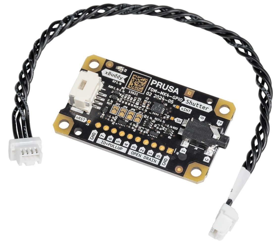

ConnectivitéUSB, RJ45, WiFi, NFC, GPIO

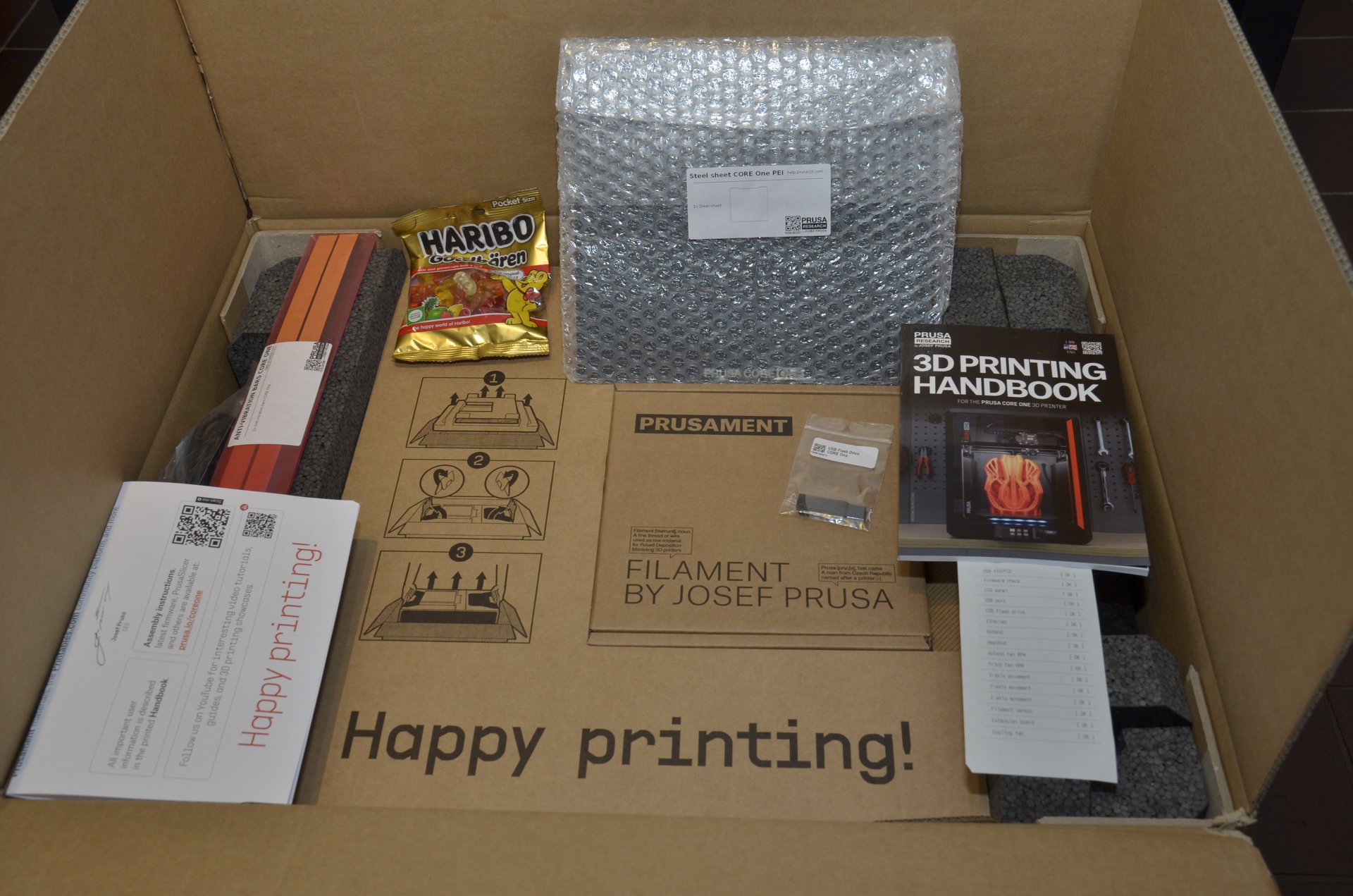

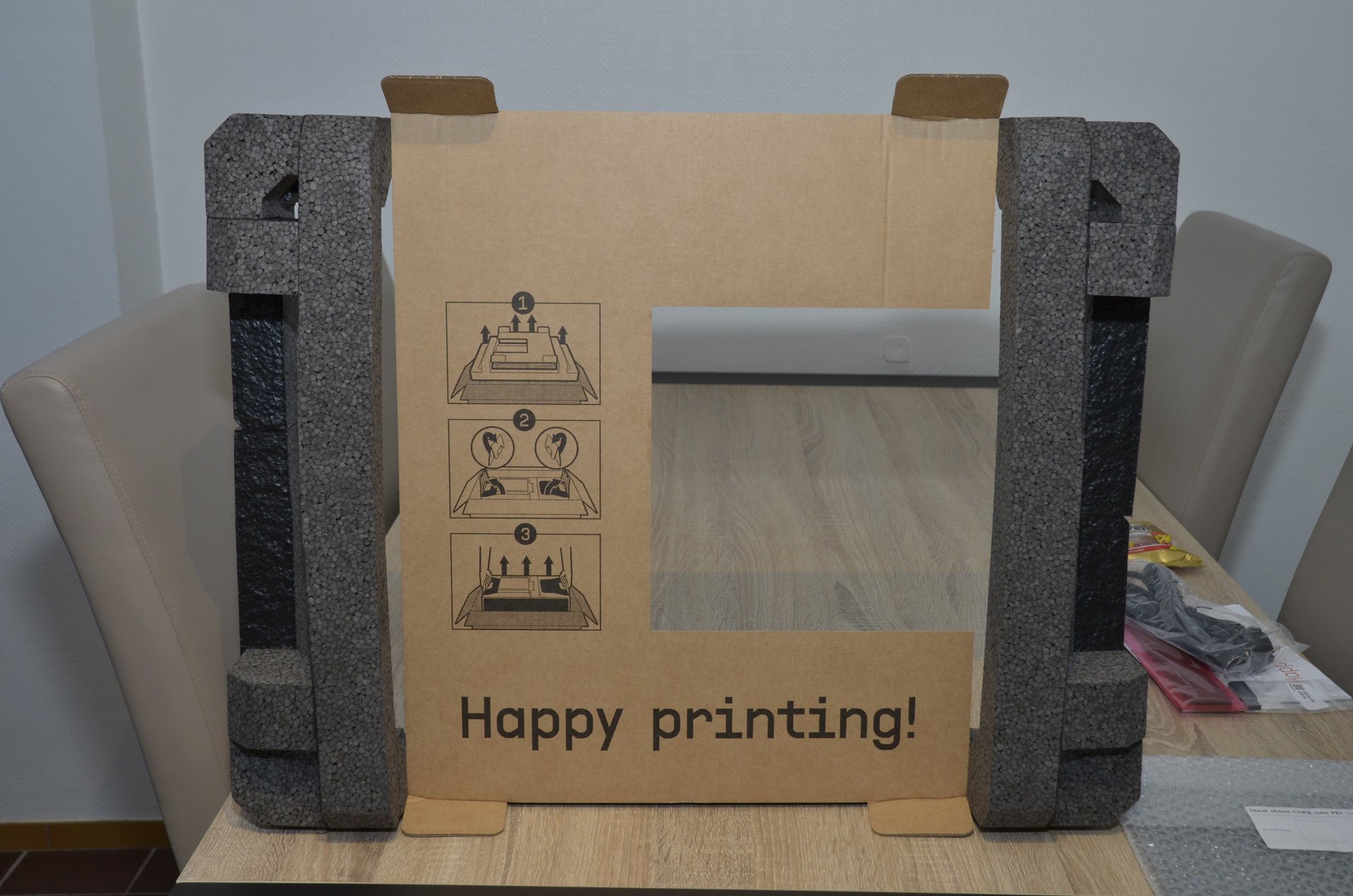

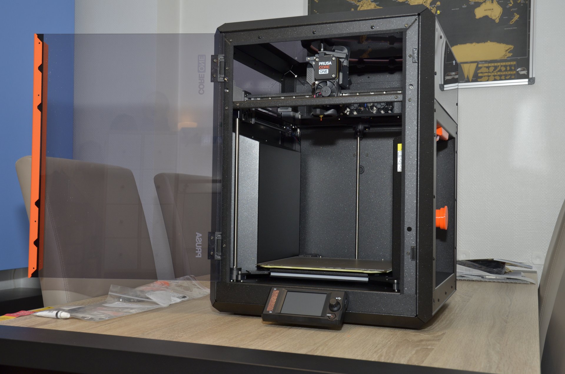

Pour ce test, nous avons reçu un modèle assemblé en usine. La machine entière tient dans un gros carton. Une autre version en “kit” est vendue moins chère mais demande d’y passer du temps pour l’assemblage.
A l’ouverture, nous découvrons peu d’éléments comparé à un kit. En premier lieu, on trouve :
Une fois ces éléments retirés, on peut suivre les indications inscrites directement sur le carton et on commence par retirer la mousse de protection supérieure.
On replie ensuite le carton de façon à former les poignées de transport permettant de sortir la machine, actuellement sur le flanc. La machine pesant plus de 22 kg, il est conseillé de réaliser cette étape à deux personnes. C’est l’occasion de voir que le carton est bien renforcé dans les angles, notre modèle n’a souffert d’aucune détérioration visible durant son transport.
A partir d’ici, il faut se référer au manuel d’assemblage (un comble pour une machine assemblée) où l’on apprend qu’il faut commencer par coller les pieds anti-vibration avant de redresser la machine. C’est alors qu’on découvre une boite supplémentaire logée dans l’emplacement bobine, qui contient :
Logiquement, l’étape suivante est le montage de l’écran. Bien que la machine est un modèle assemblé, l’écran arrive démonté pour ne pas risquer de l’endommager durant le transport. Cela permet aussi de réduire le volume du carton. Le système de fixation de l’écran est original, il est composé d’un profil métallique fixé au châssis par des aimants. Ce système permet de protéger l’écran des chocs accidentels contre la table lors des déplacements de la machine.
Vient alors l’étape de retrait des films de protection. Il est à noter qu’un bandeau adhésif nous alerte sur l’importance de ne pas nettoyer les panneaux vitrés avec de l’alcool isopropylique. Il faudra donc veiller à ne pas faire de projection ni poser la bouteille d’IPA sur la machine lors du nettoyage du plateau. J’ai personnellement conservé ce bandeau adhésif que j’ai recollé dans l’emplacement bobine, afin de ne pas oublier ce détail important.

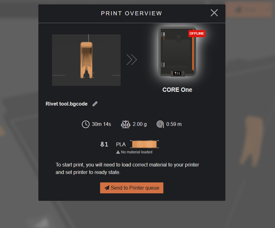

C’est une toute nouvelle fonction qui fait son apparition sur Printables. Il est maintenant possible, directement à partir de son navigateur, de préparer un objet 3D pour l’impression. Cela va même plus loin, le tranchage étant délégué à un serveur, il est même possible d’utiliser cette fonction depuis un téléphone ou une tablette.
EasyPrint porte bien son nom et rend l’impression 3D vraiment facile. Il suffit de parcourir le catalogue d’objets 3D et une fois qu’un modèle nous plait, il n’y a qu’à cliquer sur “EasyPrint” pour préparer l’impression qu’il est alors possible d’envoyer automatiquement sur l’imprimante connectée.
Avec cette avancée, Prusa Research marque un nouveau pas en avant vers la simplification et l’accessibilité de l’impression 3D à tous, à la manière de certains concurrents comme Bambu Lab.

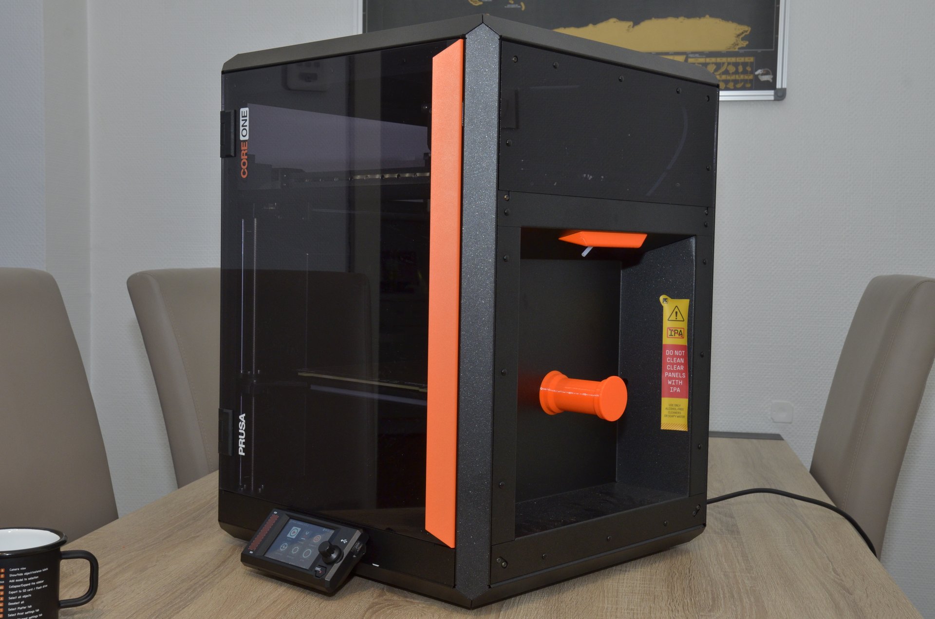

L’aspect extérieur de la CORE One est un gros bloc cubique, un classique des imprimantes CoreXY modernes. Il était temps que Prusa rafraichisse l’image de ses imprimantes. La machine est à la fois compacte et massive. Les couleurs restent inchangées, avec l’ensemble en noir pailleté (Galaxy Black) et quelques touches d’orange, toutes deux étant les couleurs signatures de la marque.
Ce gros bloc est constitué d’une structure en acier, de panneaux en tôle pliée et de panneaux semi-transparents (fumés) en polymère. Cela n’a plus rien à voir avec la série des i3 et bien que réutilisant beaucoup de pièces de la MK4S, le poids de la CORE One a triplé. C’est à prendre en considération si vous avez l’habitude de déplacer votre machine. Les poignées latérales orange assurent cependant une bonne prise en main lors du transport.

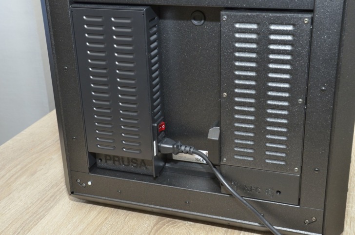

Commençons par la base, l’alimentation. Le connecteur d’alimentation est situé à l’arrière, au milieu de la machine, mais il ne dépasse pas. Cependant, le bouton marche/arrêt se situe juste au dessus. Autant dire qu’il est inaccessible une fois que vous avez installé la machine contre un mur ou dans un coin. Cela devient un problème récurrent chez Prusa, d’autant plus que la machine ne possède pas de mode veille et consomme 15W lorsqu’elle ne fait rien.
Juste à côté, on retrouve le module Wi-Fi qui dépasse un peu, comportant un connecteur servant à brancher l’accéléromètre en option. Il y a également un port RJ45 pour la connexion réseau filaire et deux ports USB type C de visibles. Celui du bas sert à la connexion UART habituelle (PC, Octoprint…) et celui du haut sert à alimenter la caméra en option. Entre les deux se trouve un tout petit bouton reset. Et enfin, on retrouve la discrète antenne NFC au bas du boitier de la carte mère.
A l’avant de la machine se trouve un port USB sur le côté de l’écran. Il est dédié à la clé servant de stockage pour les fichiers G-Code. Cette clé USB est nécessaire même lorsque l’on transfère les G-Code via le réseau par PrusaLink ou PrusaConnect.

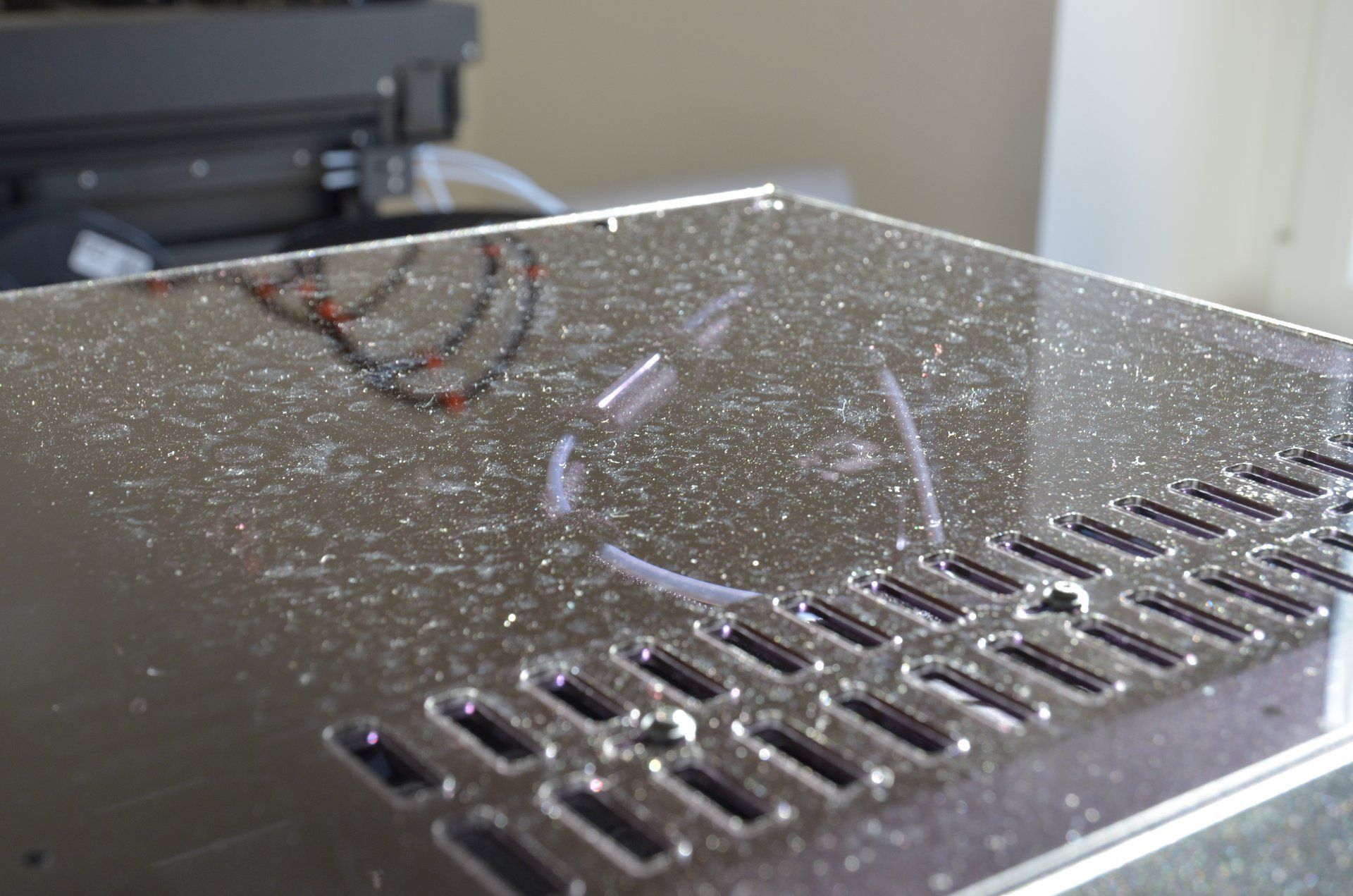

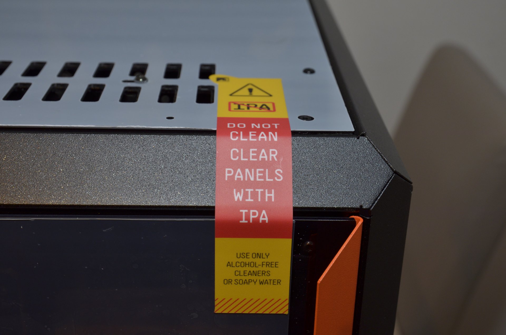

Les panneaux vitrés ne doivent pas être nettoyés à l’alcool isopropylique. Ils sont sujets à l’attraction statique et la poussière vient s’y coller facilement. Le point positif est que cette poussière ne vient pas se déposer à l’intérieur de la machine, sur le plateau ou les guidages. Après quelques nettoyages avec du produit pour les vitres et un chiffon doux, je n’ai pas remarqué de rayures.
La régulation thermique est assurée par deux éléments. Une grille située sur le panneau supérieur qu’il faut ouvrir ou fermer selon le type de filament utilisé, et deux puissants ventilateurs au fond de la chambre.

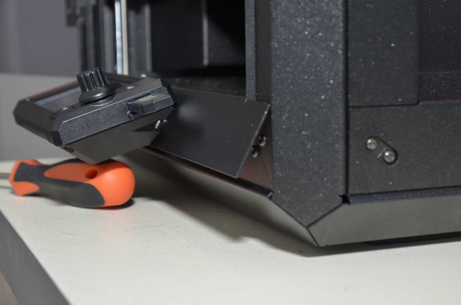

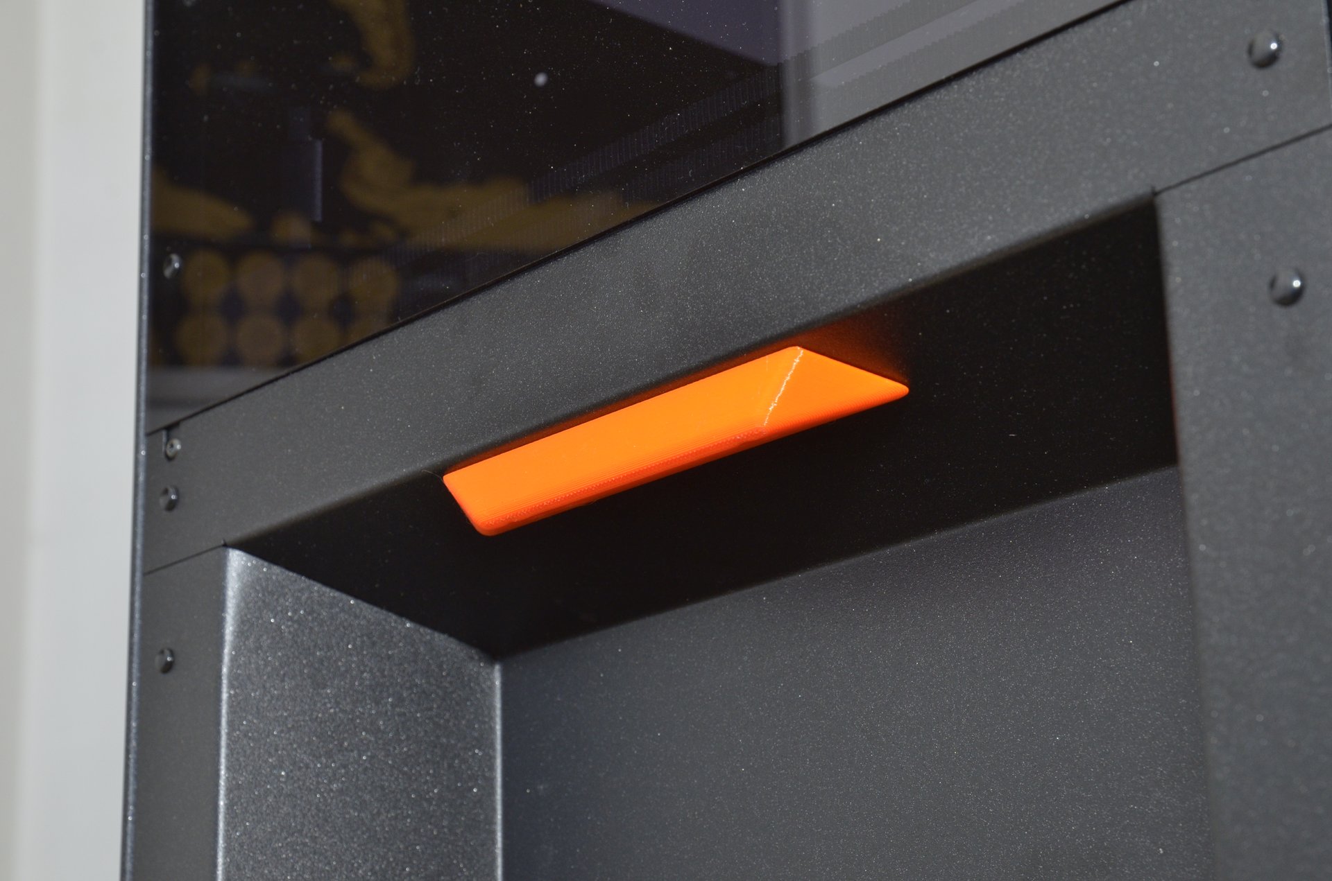

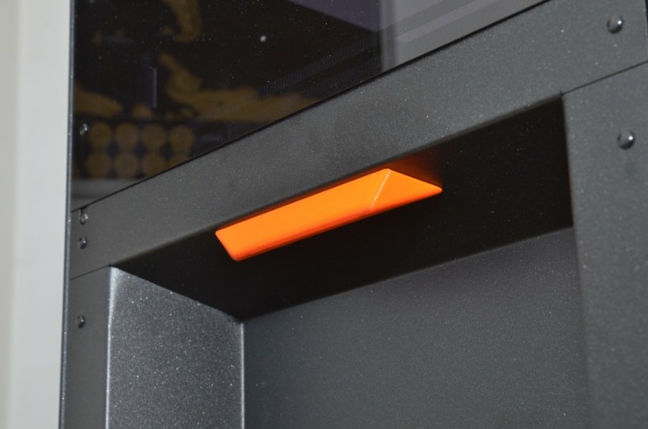

Les tôles latérales sont renfoncées vers l’intérieur de la machine pour réduire le volume à chauffer. La tôle de gauche est nue, alors que sur la tôle de droite est fixé le support de bobine ainsi qu’un second capteur de filament caché derrière la poignée. Le porte bobine ne peut accueillir que des bobines jusqu’à 1 kg. En effet, les bobines de 2 kg ne passent pas en diamètre. Même celles de la marque Prusament sont trop larges pour le support d’origine.
Les deux tôles sont asymétriques, elles n’ont pas la même profondeur, on ne peut donc pas les intervertir pour placer la bobine à gauche.
Ce qui est dommage car la porte elle, est réversible. Cette porte peut d’ailleurs être ouverte en grand, nous avons mesuré entre 160 et 165° et reste bien ouverte même si la machine n’est pas parfaitement de niveau grâce à un mécanisme à deux “crans”, un à 90° et un au maximum. Elle est également équipée d’un capteur permettant à la machine de se mettre en pause lorsque la porte est ouverte.
L’accessibilité intérieure de la Prusa CORE One est forcément plus réduite que sur une machine totalement ouverte, telle que la MK4S, mais elle reste cependant assez bonne lors des maintenances grâce aux petits détails comme les panneaux amovibles et la porte qui s’ouvre en grand. En utilisation quotidienne, il n’y a que lors de la pose/dépose des plateaux flexibles que l’espace exigu dû à la proximité des tôles latérales est gênant, on frotte tout le temps les panneaux.

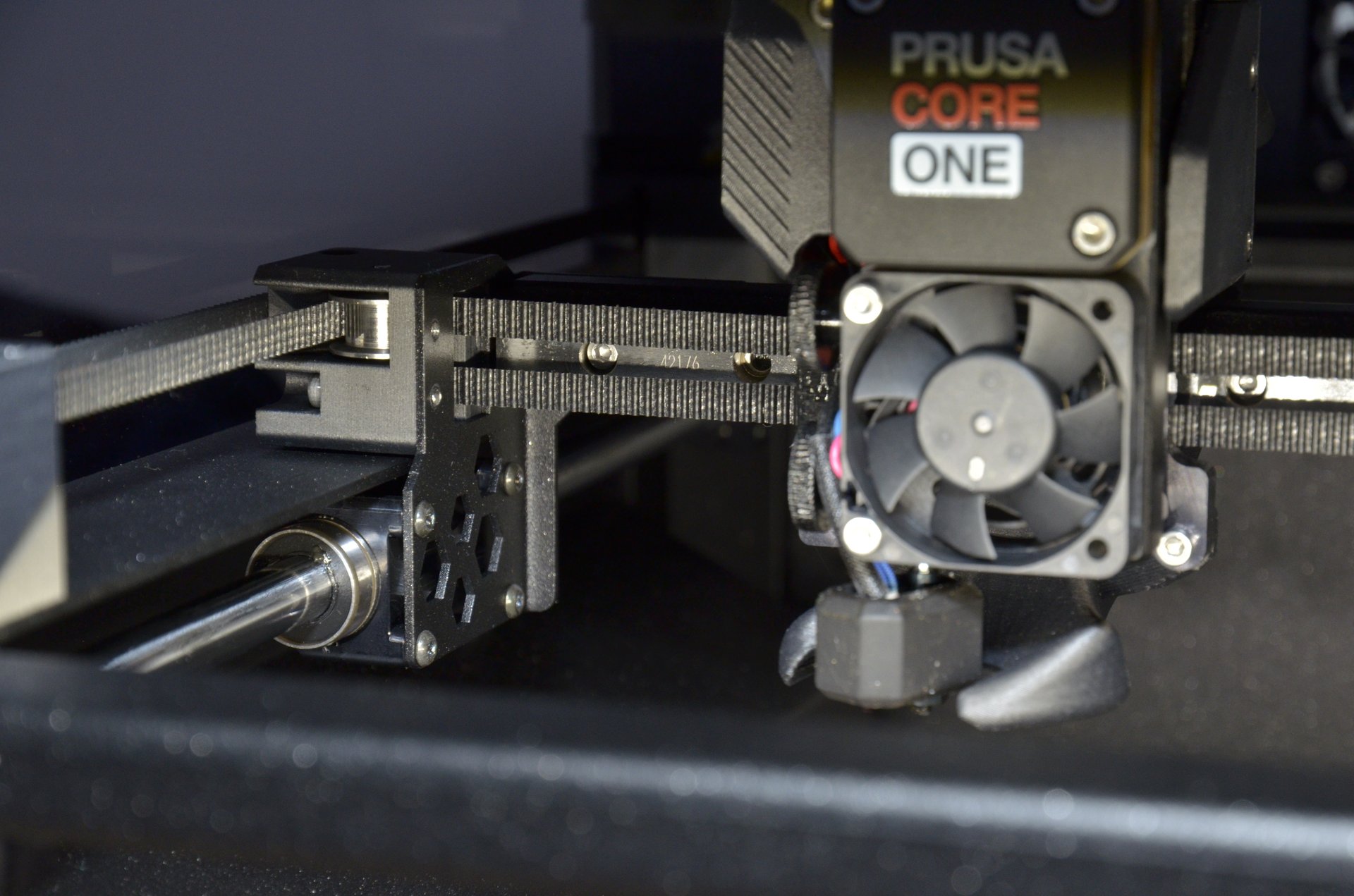

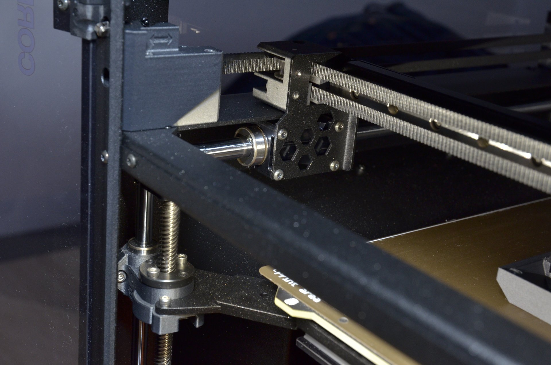

Cinématique

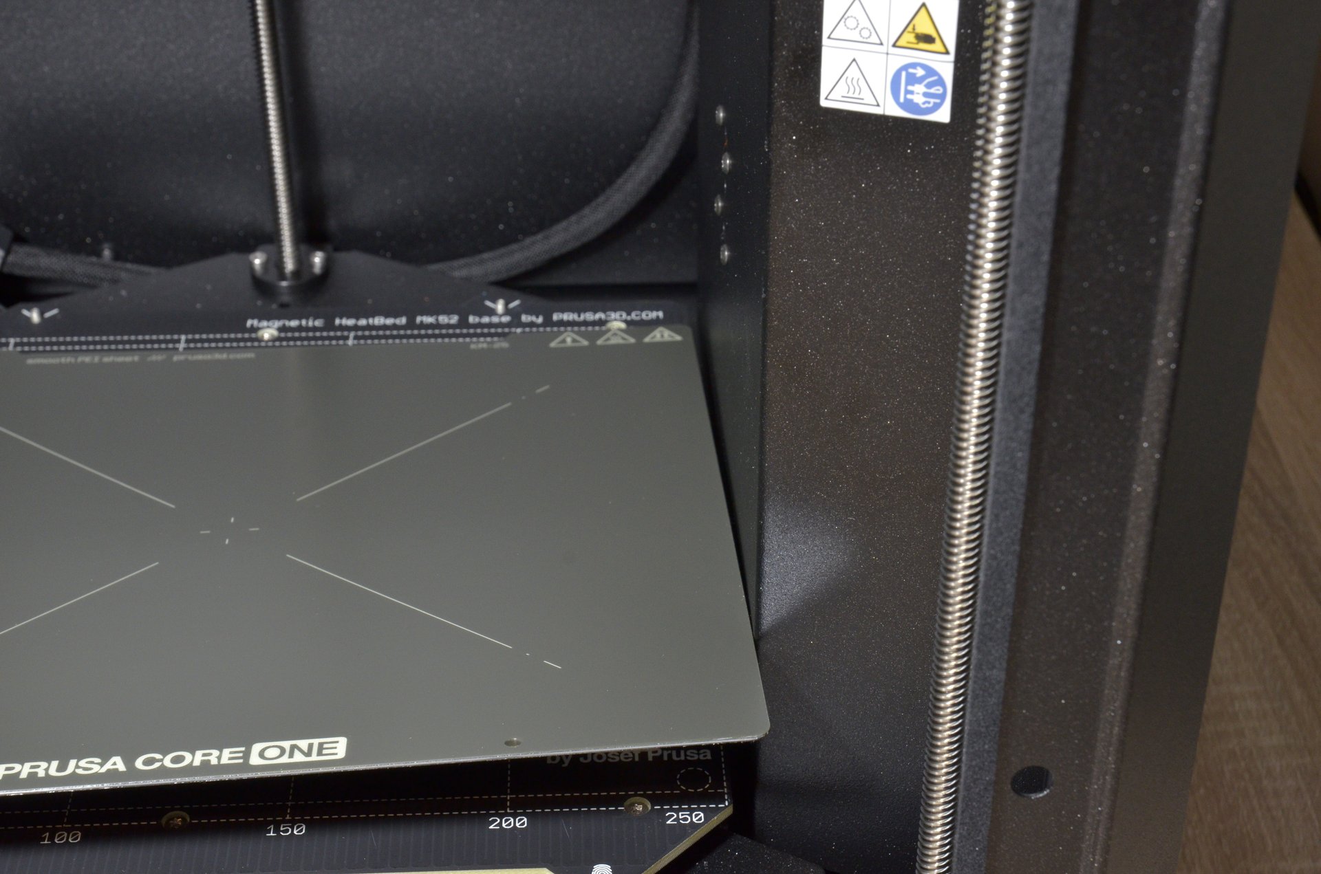

En parlant de plateau, celui-ci est maintenant supporté en Z par trois tiges trapézoïdales (deux à l’avant et une à l’arrière), ainsi que deux guidages à billes recyclés de la MK4S qui assurent la précision en XY. Cela lui confère une très bonne stabilité sans le sur-contraindre mécaniquement. Les déplacements du plateau sont impressionnants de silence.
Concernant la partie CoreXY, les déplacements sont plutôt bruyants mais sont aussi plus rapides. L’axe X passe en rail linéaire mais l’axe Y conserve les douilles à billes de la MK4S. La forme en caisson de la machine semble faire caisse de résonance. Le “homing” est par exemple beaucoup plus bruyant que sur la MK4S lorsqu’il vient taper en butée.

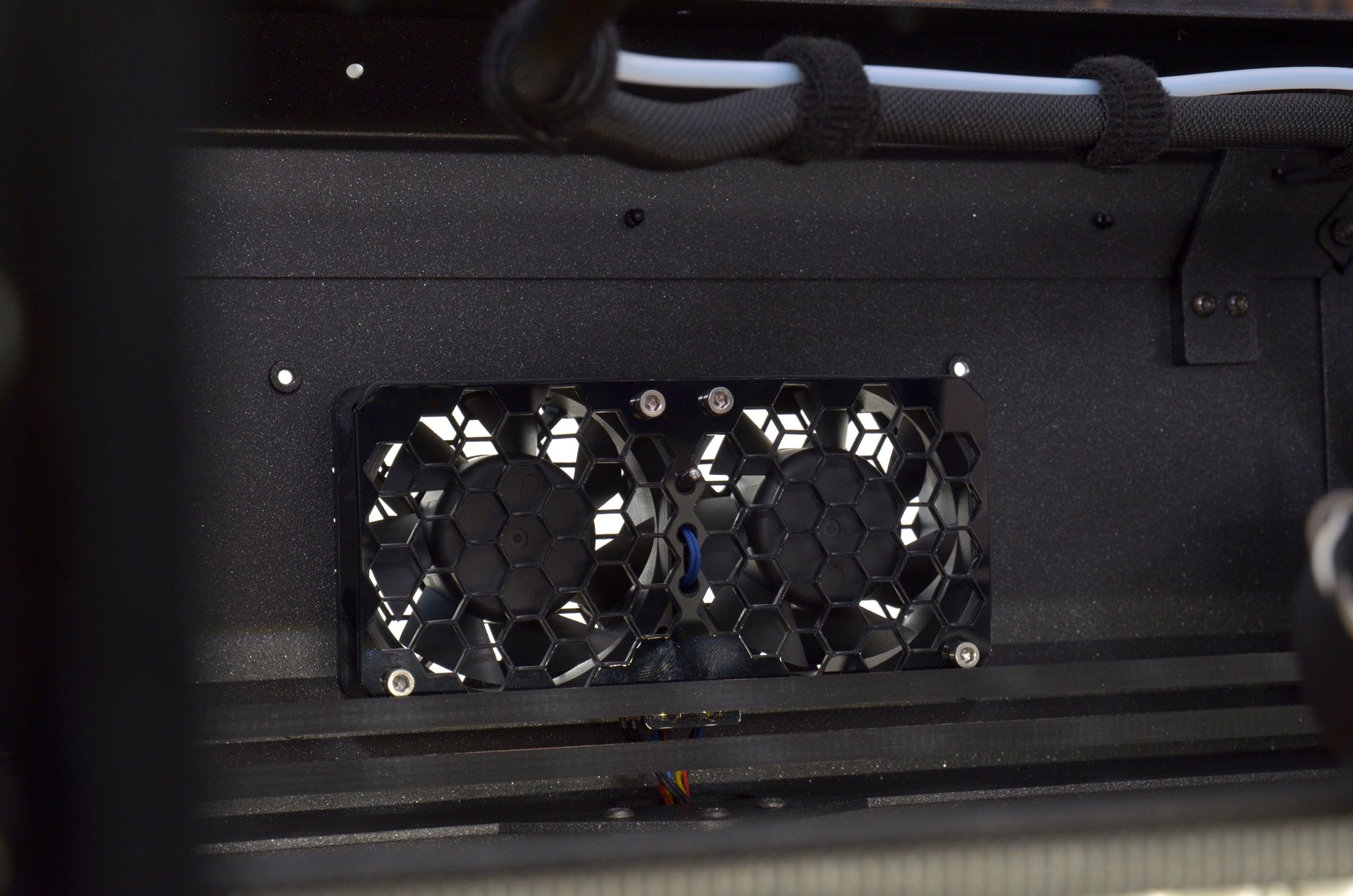

Puisque nous abordons le sujet du bruit, je trouve globalement la CORE One assez bruyante. Plus bruyante que la MK4S et moins que la XL. Mais contrairement à cette dernière, hormis le “homing”, il n’y a pas de bruit “désagréable”. Toutefois, concernant les déplacements, l’arrivée prochaine du “Phase Stepping” devrait contribuer à réduire les vibrations.
Je tiens à souligner le point des ventilateurs de la chambre. Lors d’une impression en PLA, ceux-ci tournent dès le début de l’impression et ce pour toute sa durée pour maintenir 20°C nominal. Bien qu’à vitesse réduite, ce bruit de ventilation constant est tout de même assez fort, c’est à prendre en compte si vous imprimez beaucoup en PLA. Pour les autres matières, ces ventilateurs ne tournent pour ainsi dire pratiquement jamais, rendant la machine plus silencieuse.
D’ailleurs si on pousse ces ventilateurs à 100% pour le fun, le bruit n’est pas tenable dans un bureau, même mon aspirateur est plus silencieux. Si vous êtes assis derrière la machine, vous n’aurez pas besoin de ventilateur cet été. Pour ceux qui connaissent, c’est un bruit similaire à un serveur lame qui démarre.
Blague à part, ce sont justement à l’origine des ventilateurs prévus pour des serveurs, donc conçus pour durer dans un environnement chaud. Heureusement, la CORE One n’a jamais besoin de pousser ses ventilateurs à pleine puissance, ils sont tellement puissants qu’ils tournent toujours au ralenti lorsque l’on a besoin d’eux.

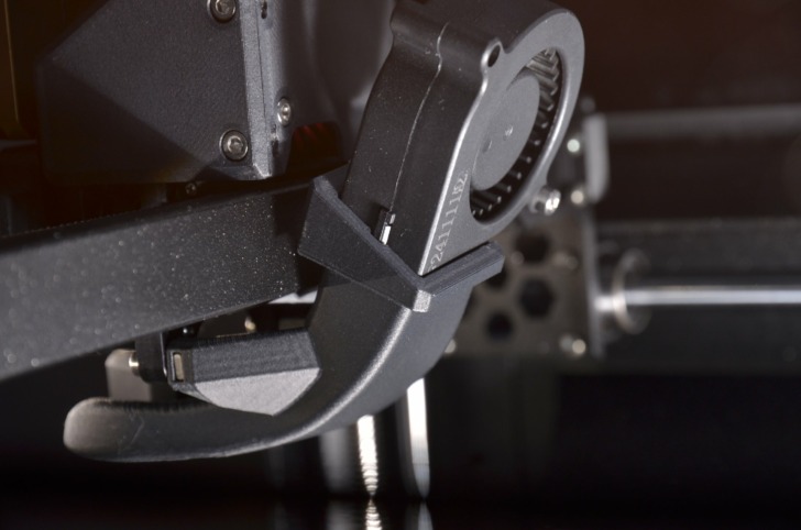

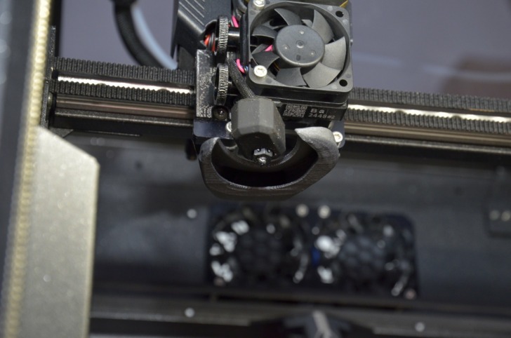

Tête d’impression Nextruder

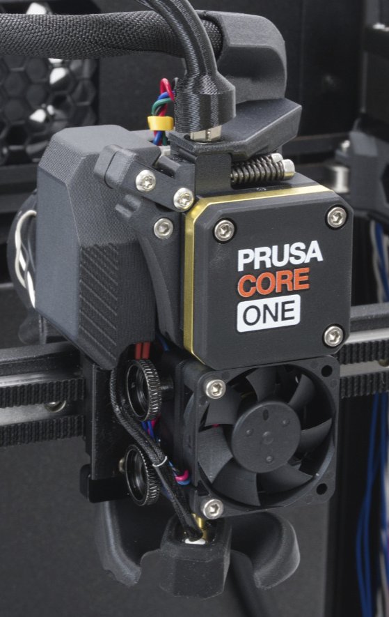

On ne présente plus le Nextruder, Prusa Research capitalise sur cette brique technologique qui condense beaucoup de fonctions. Un large radiateur avec un ventilateur et une sonde de température qui lui est dédiée, une large roue dentée épaulée d’une moto-réduction planétaire 1:10, un capteur de filament, un bloc de chauffe avec une buse longue haut débit ne nécessitant pas de serrage à chaud et interdisant toute fuite possible. Et pour finir, sa fonction principale, le capteur de force qui permet de palper physiquement le plateau.
La CORE One hérite également de ventilation 360° développée pour la version S de la MK4. L’architecture CoreXY permet un placement beaucoup plus judicieux de ce ventilateur. Il est “caché” à l’arrière de la tête, rendant la buse complètement visible contrairement à son aînée.

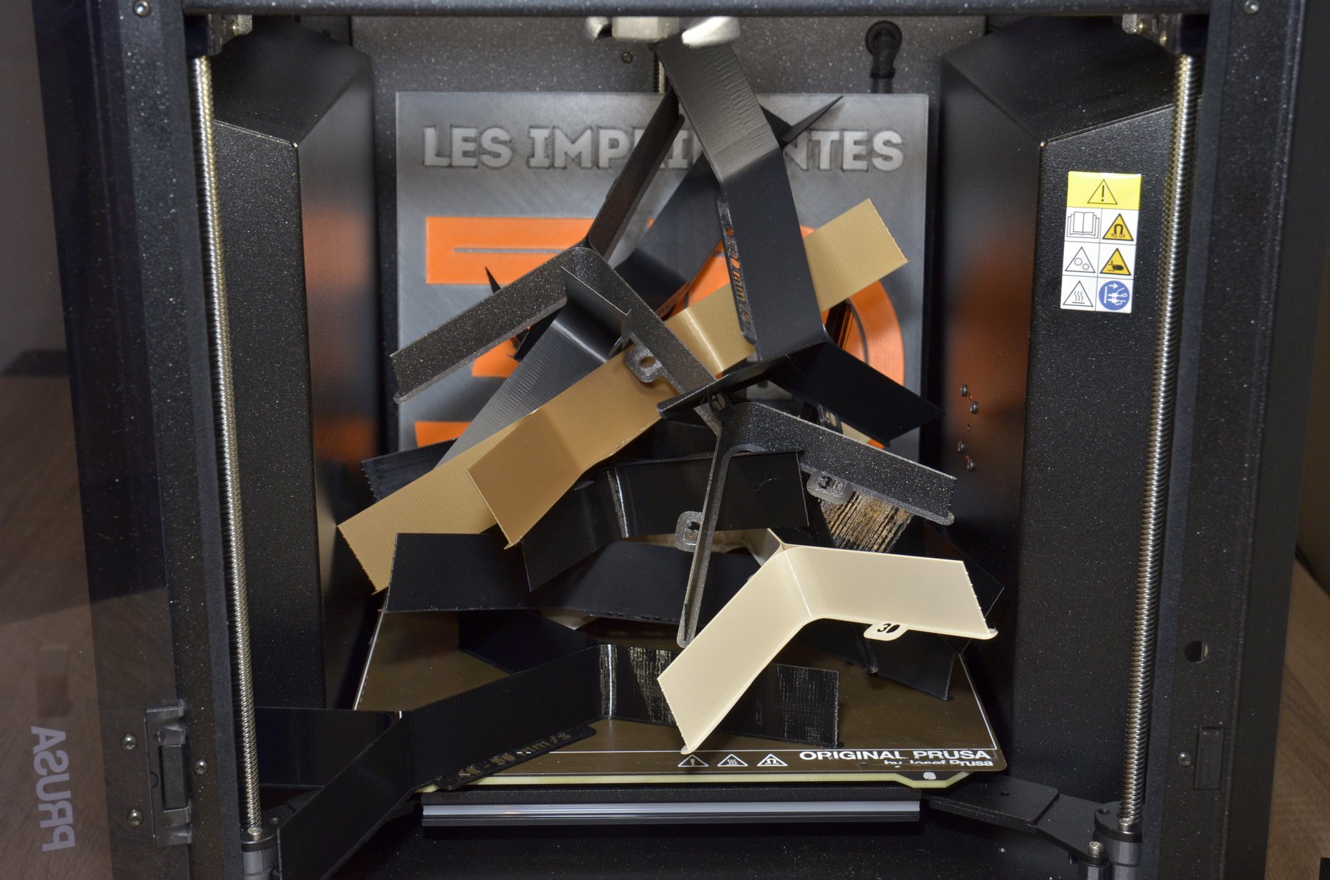

Test des dimensions maximales
Avec un format de 250 x 220 x 270 mm, la Prusa CORE One augmente le volume d’impression de près de 30% comparé à la MK4S. Même si l’on est habitué à ce que les machines de chez Prusa soient réellement capables d’imprimer le volume annoncé, on se doit de le vérifier.
Quelques tests de hauteur maximale : 27 cm.
Aucun problème, la qualité est constante sur toute la hauteur grâce au principe de l’architecture CoreXY.

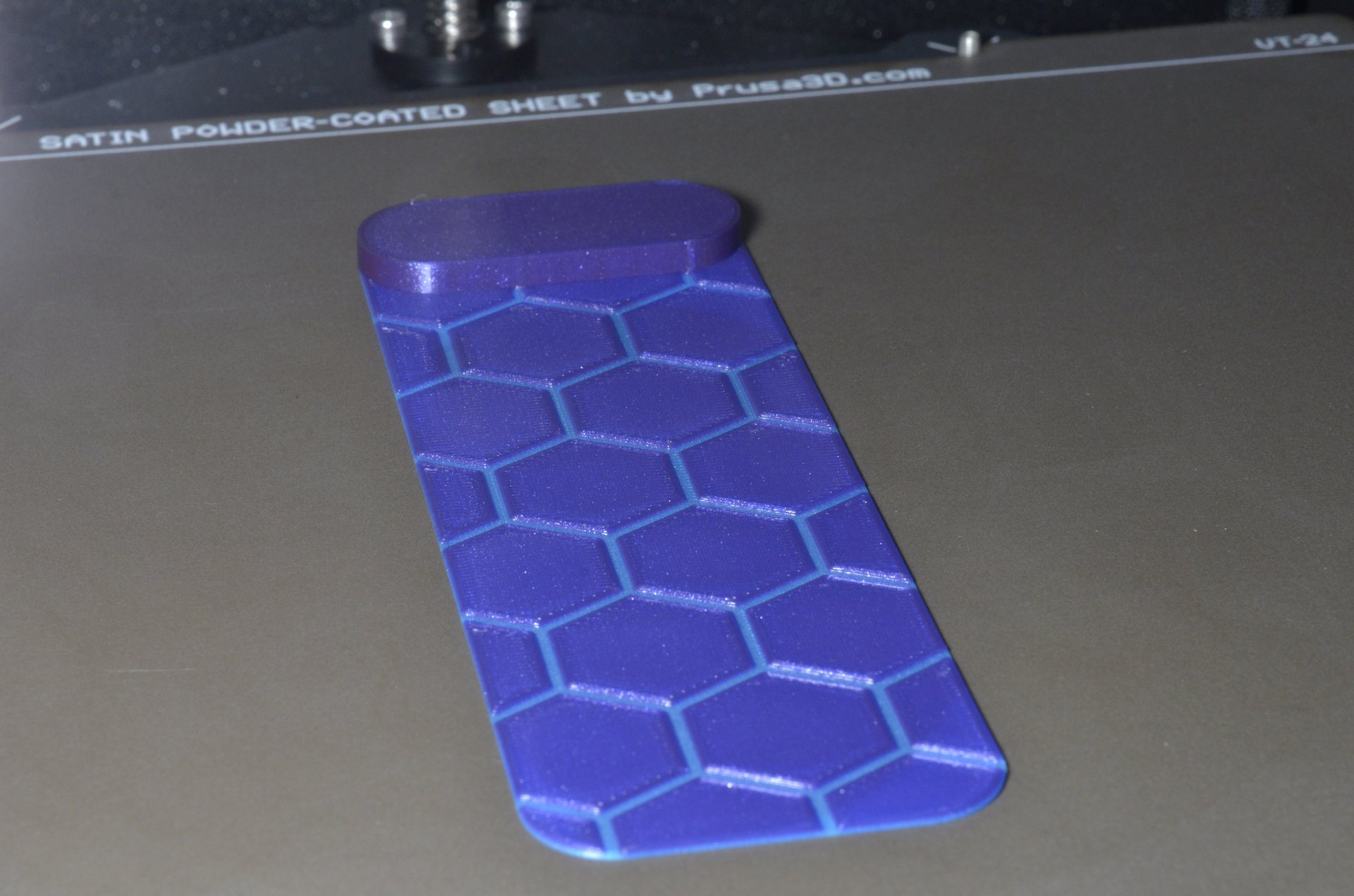

Maintenant le test XY max, soit 25 par 22 cm.

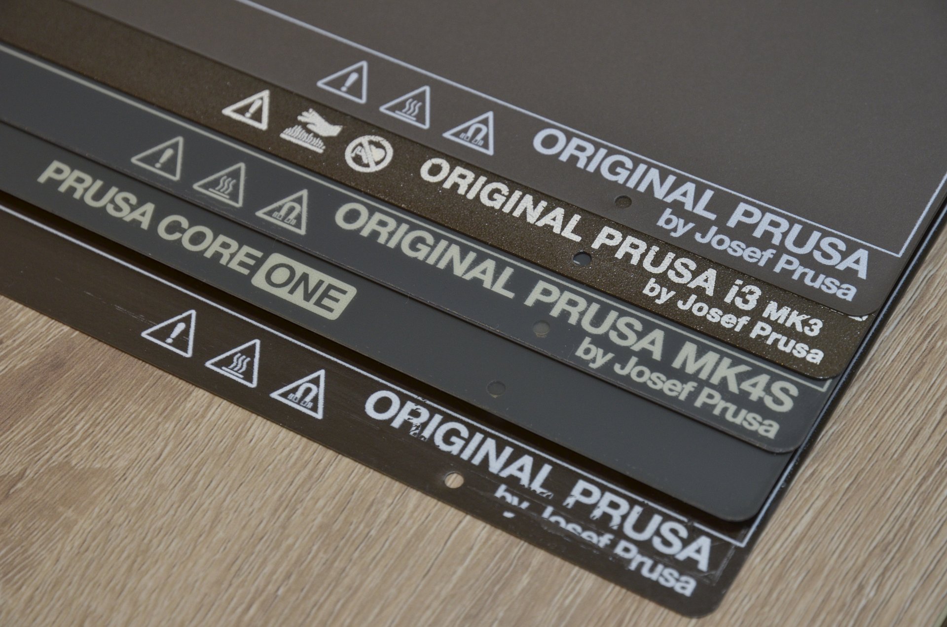

Surface validée mais il faut cependant souligner deux choses. La première est qu’il faut impérativement soigner le nettoyage des deux coins à l’avant, ceux qu’on utilise pour manipuler le plateau. En effet, il est pratiquement impossible d’enlever et remettre correctement le plateau en se limitant à la bande restante hors zone imprimable. D’autant plus que ces extrémités sont plus froides car ne reposant pas sur le plateau chauffant. C’est le revers d’avoir augmenté la dimension imprimable en Y de 10 mm.
Le second point concerne les plateaux flexibles eux-mêmes, en particulier les satinés/texturés hérités des précédentes MK3/MK4. Comme la zone imprimable s’est agrandie, on peut maintenant imprimer par dessus la sérigraphie. Malheureusement, cela laisse des traces sous les impressions. Ce problème n’existe pas avec le plateau lisse d’origine.

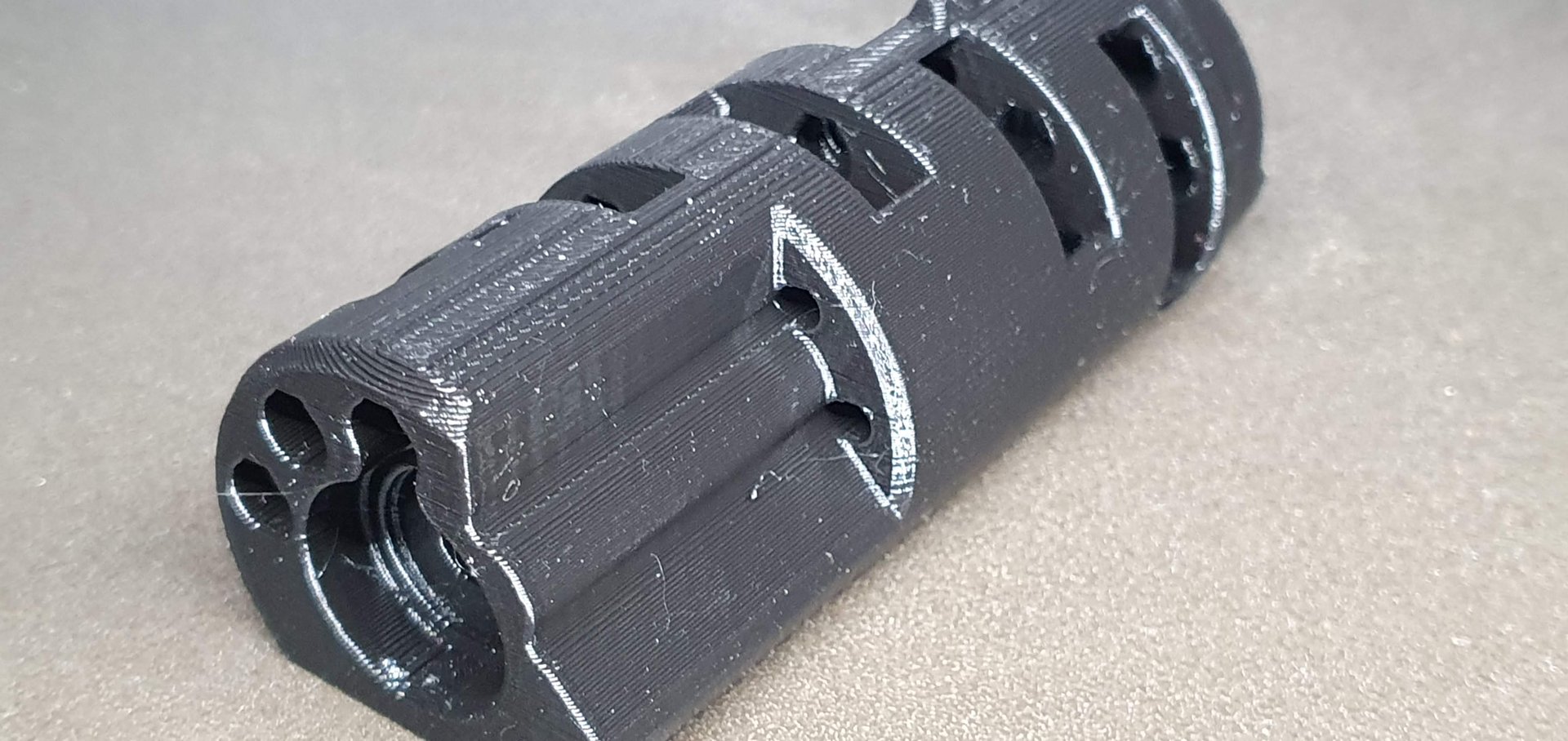

D’une manière générale, toutes les mesures prises sur les modèles de calibration, des simples cubes de 20 à 100 mm au vernier de perpendicularité X/Y, les résultats sont excellents. Entre +0.05 mm et +0.1 mm d’erreur sur la perpendicularité X/Y. Mention spéciale au cube de 25 mm de côté avec une erreur de -0.01 mm en Z et entre -0.02 mm et +0.04 mm pour X/Y. Avec les profils par défaut sans aucun étalonnage du filament, c’est plus qu’acceptable. Les tests de perpendicularité X/Z et Y/Z n’ont pas été réalisés.
Comparaison de qualité d’impression
Nous comparons ici la qualité d’impression d’un point de vue esthétique, sur les MK4S, XL et CORE One. Pour cela, nous avons modélisé une pièce “géométrique” pouvant montrer différentes facettes de chacune des imprimantes. De gauche à droite, nous avons la MK4S, la XL et la CORE One.
Premier lot imprimé avec du Prusament PLA Jet Black.
Pour ce second lot, nous avons utilisé du PETG noir de chez ArianePlast.
Précisons que nous avons cherché le jeu de lumière le plus défavorable afin d’accentuer les défauts. La MK4S qui produit des pièces d’une qualité plus qu’honorable montre une texture un peu plus rugueuse que les autres. La XL est plus homogène mais on commence à voir apparaitre des lignes verticales par rapport au sens d’impression.
C’est avec la CORE One que l’on obtient le rendu le plus lisse, vraiment très lisse. Malheureusement, ces lignes verticales sont très visibles sur le PETG et viennent gâcher le rendu. La pièce en PLA est tout simplement parfaite à l’œil nu et pourtant, il s’agit d’un PLA uni, sans artifice pour masquer les imperfections.

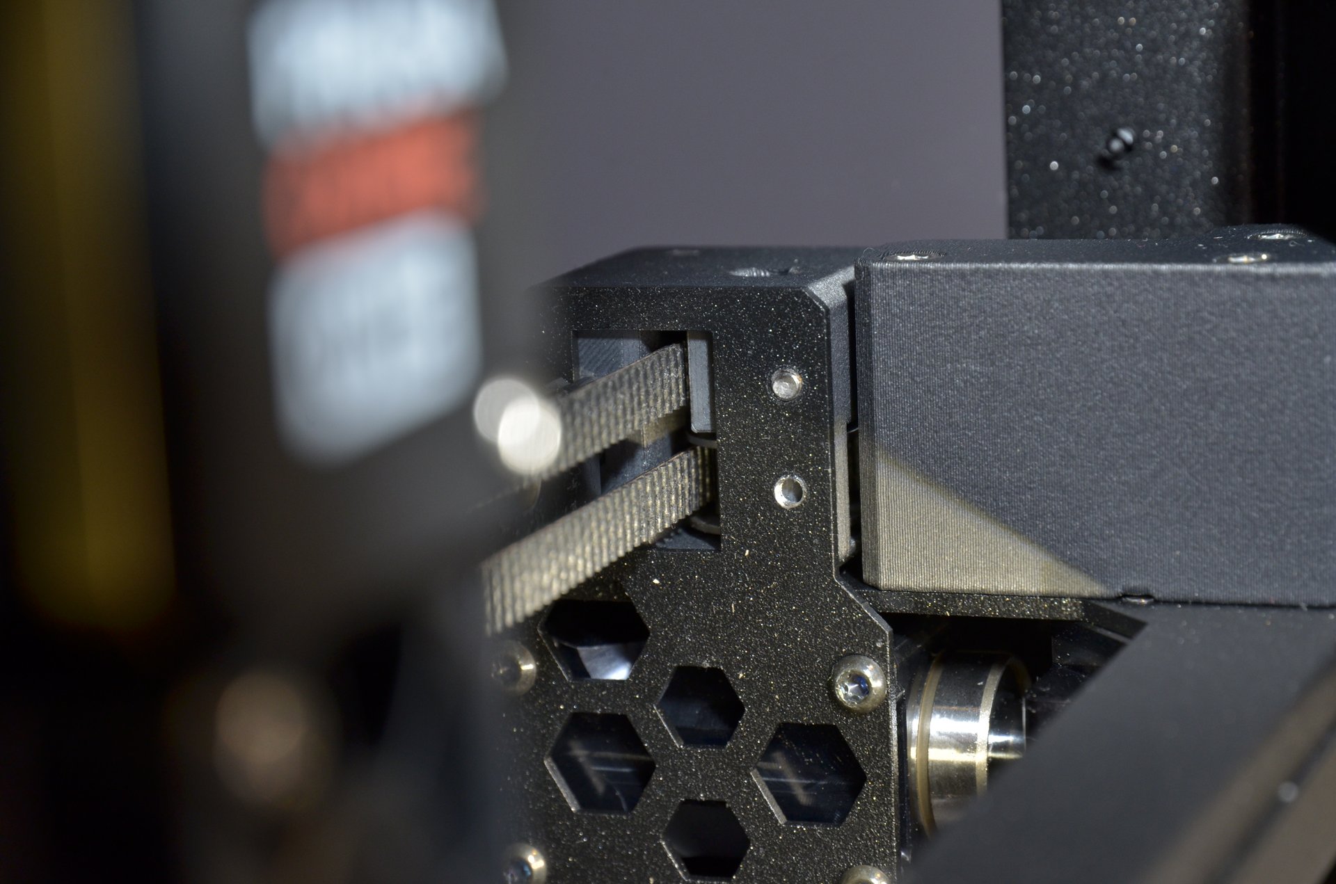

Echec de calibration Y
Pour effectuer son “homing”, l’imprimante vient taper en butée sur la droite (X) puis sur l’avant (Y). Pour que le “homing” de l’axe Y puisse se faire de manière franche, les deux extrémités de l’axe X doivent toucher leur butée exactement en même temps. L’alignement peut être artificiellement corrigé en déséquilibrant la tension des courroies, ce qu’il ne faut pas faire. Notre modèle assemblé en usine présentait un défaut d’équerrage du portique de l’axe X qui était plus éloigné de 1 à 2 mm sur le côté droit, ce qui conduisait régulièrement à des échecs de calibration de l’axe Y.
Ce problème a été résolu en suivant une méthode non officielle, trouvée sur le forum communautaire de Prusa et présentée comme provenant du support. N’étant pas une réponse officielle de la part de Prusa, nous éviterons de la décrire ici. Le souci a toutefois disparu dès l’instant où l’équerrage fût corrigé et la tension des courroies parfaitement équilibrée. La machine fait dorénavant son “homing” de manière rapide et fiable.

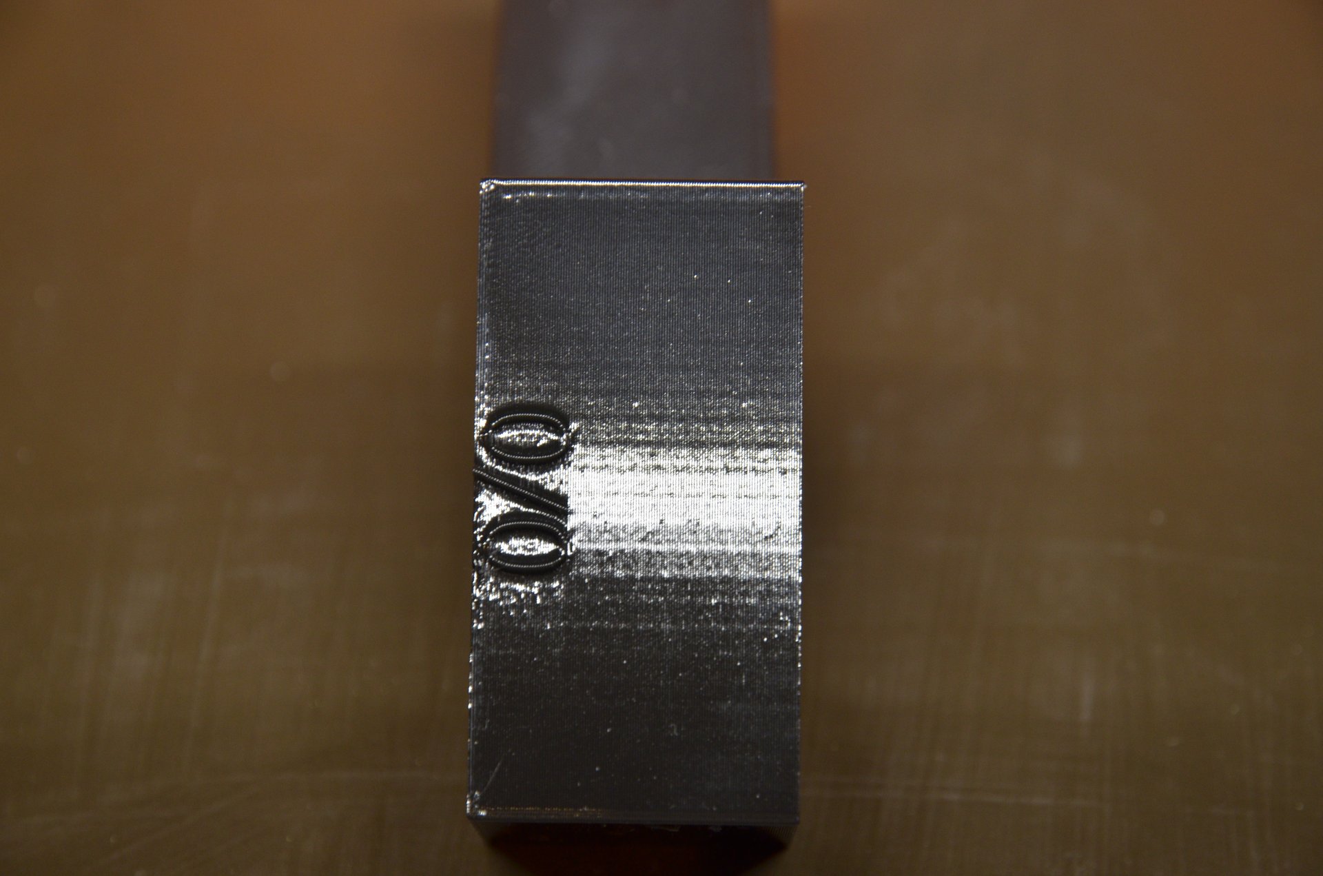

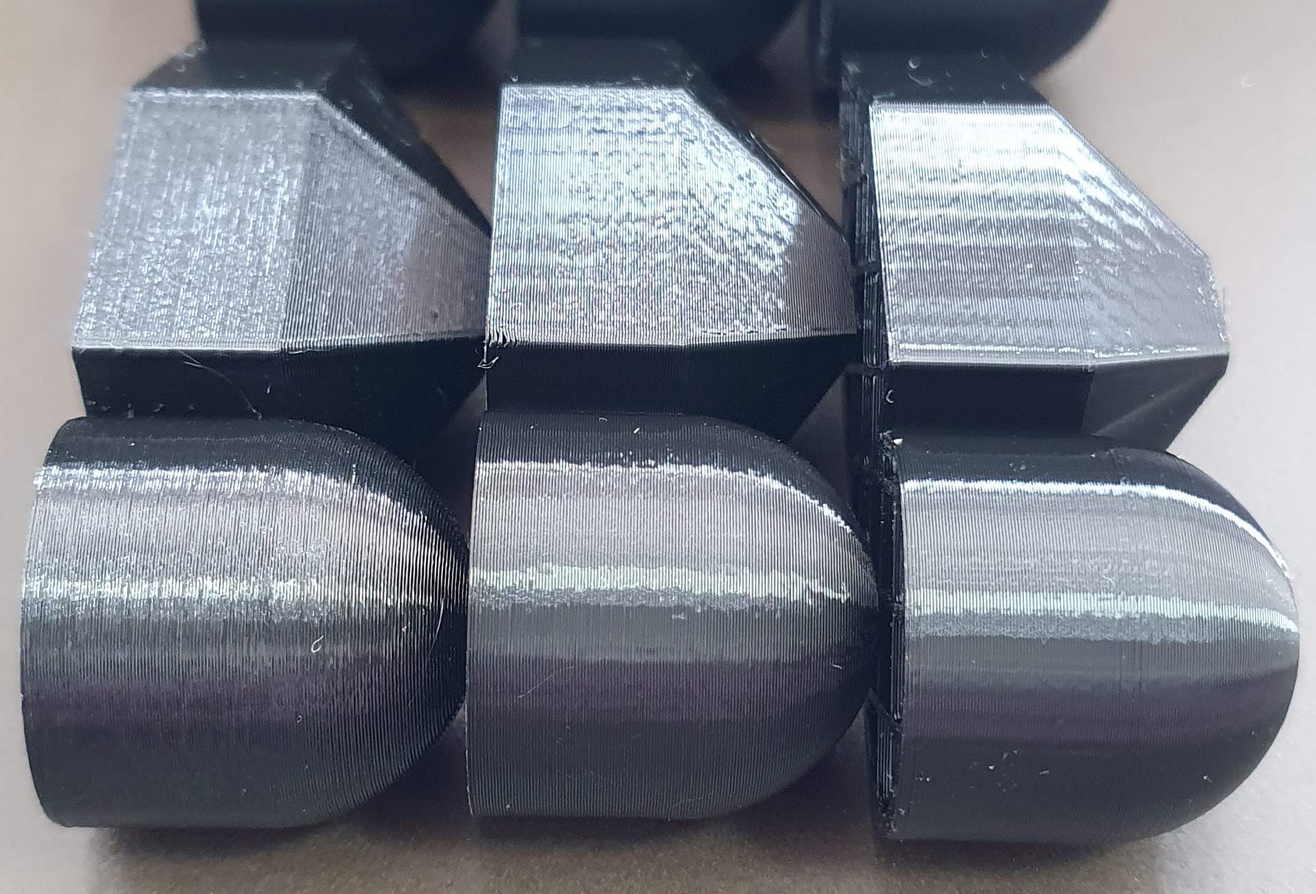

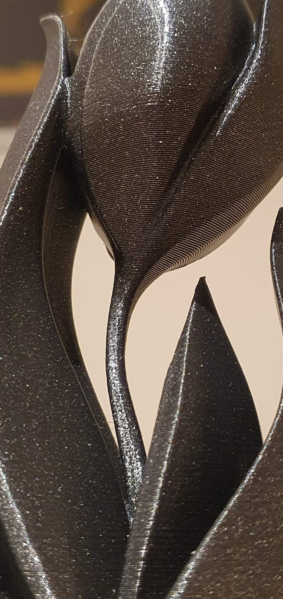

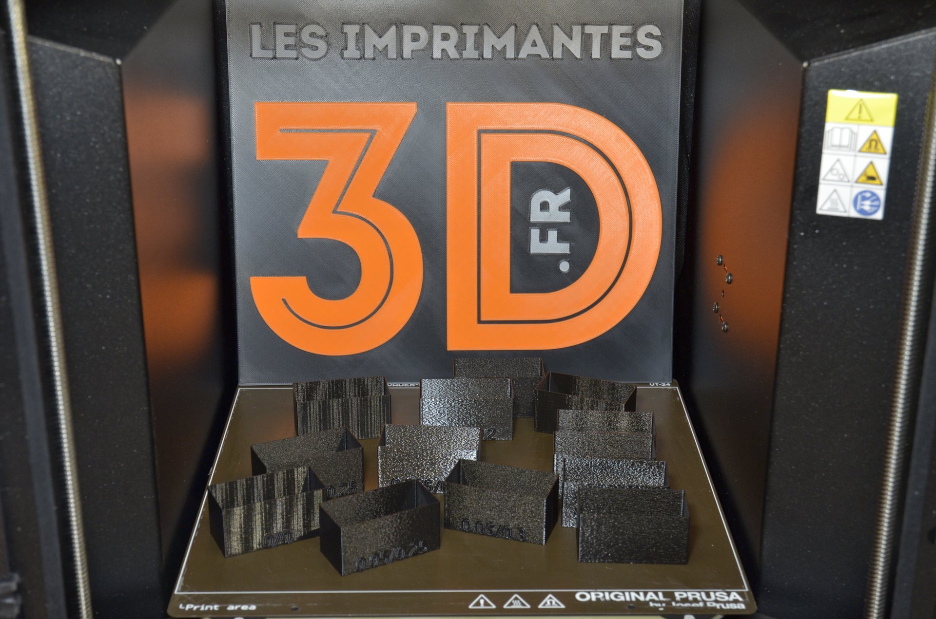

VFAs
Ce sujet, déjà abordé dans le chapitre “Comparaison de qualité d’impression”, pourrait mériter tout un article à lui seul. Néanmoins, dans le cadre du test de la Prusa CORE One, nous allons nous limiter à des essais comparatifs plus poussés ici même.
Afin de bien saisir la portée du problème et à défaut de pouvoir le solutionner dans l’immédiat, de (très) nombreuses impressions comparatives ont été effectuées sur les MK4S, XL et CORE One.
Il s’avère que le problème des VFAs est impossible à distinguer sur la MK4S mais est perceptible sur la XL mais nous ne l’avions étonnamment pas remarqué lors de son test. L’état de surface produit par la MK4S est un flou similaire à la fonction “fuzzy skin” alors que la XL présente une meilleure régularité des couches et on distingue les fines bandes verticales.
La CORE One, quant à elle, produit un état de surface très homogène avec une excellente régularité des couches. Cette précision “miroir”, combinée à l’utilisation de PETG noir dont la brillance et la couleur accentuent la déformation optique, rendent ce phénomène particulièrement visible.
Un test intéressant a été d’utiliser la fonction “fuzzy skin” sur la CORE One pour se rapprocher du rendu de la MK4S et ainsi masquer les VFAs. Il a fallu faire quelques essais pour trouver un compromis sur les paramètres qui fonctionnent, sans rallonger le temps d’impression et sans trop dégrader la qualité. Ca peut dépanner, bien qu’il soit préférable que Prusa corrige ce problème à la source.
Il n’y a pour le moment aucune communication officielle de la part de Prusa à ce sujet. On espère que l’arrivée du “Phase Stepping” améliorera cet aspect, sans grande conviction. En effet, la Prusa XL intègre déjà cette fonction et présente tout de même ce type de défaut, bien que moins visible.
Après une rapide recherche, il semblerait d’ailleurs que ce type de VFAs soit inhérent à l’architecture CoreXY à courroies, non limité aux machines de Prusa. Il est plus ou moins visible selon les machines ou les conditions d’impression, notamment de vitesse.

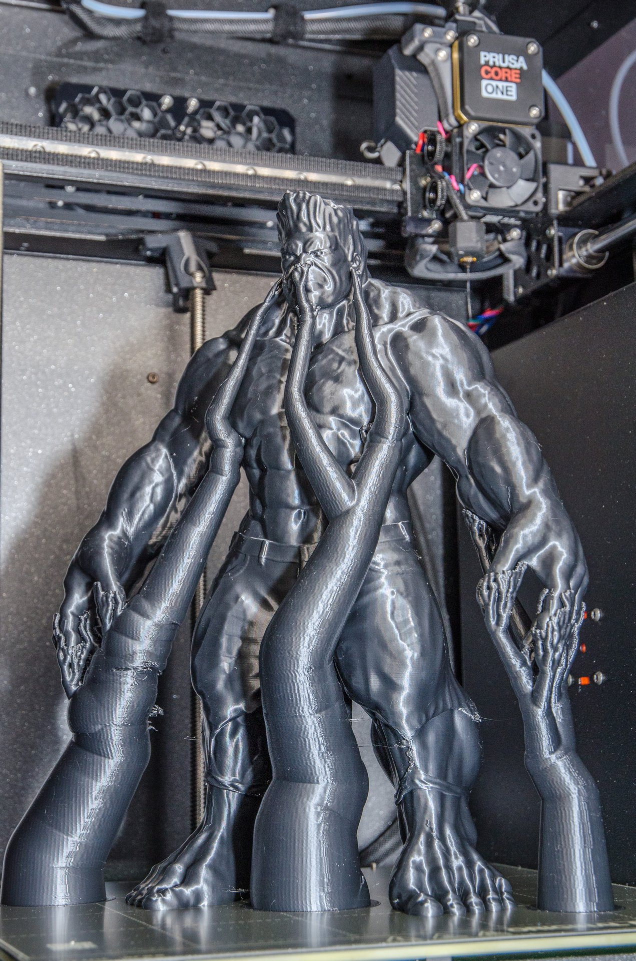

Avec ce Hulk de 27 cm de hauteur, on exploite l’intégralité du volume d’impression.
0.15 mm de hauteur de couche, environ 17 h d’impression porte close.
Il n’en a pas l’air comme ça mais il est imposant, mieux vaut ne pas l’énerver…

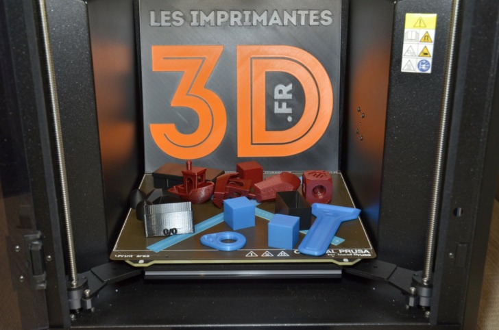

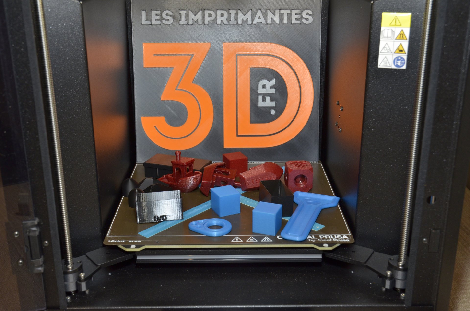

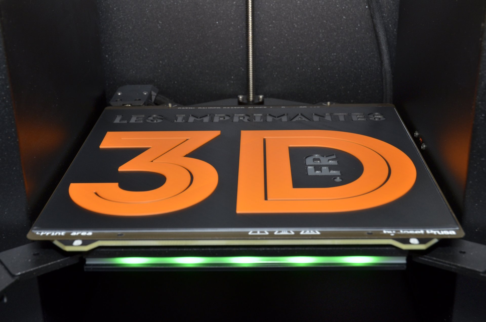

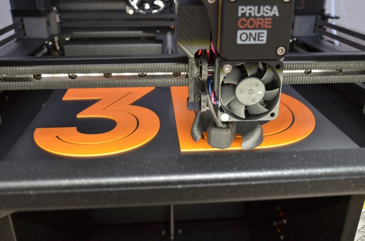

Nous avons imprimé de nombreux objets en PLA, dont le logo du site exploitant la surface maximale, un marque-page et un outil pour démonter les rivets de la CORE One.

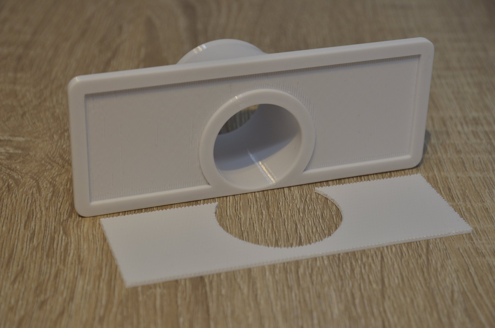

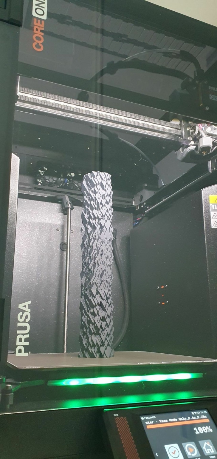

Ce vase qui n’est pas imprimé en mode vase a permis de tester la hauteur maximale et aussi la ventilation grâce aux centaines de bridges. Les fleurs sont également imprimées en 3D, mais pas sur la CORE One.
Ici encore, nous avons imprimé pas mal d’objets en PETG dont voici quelques échantillons.

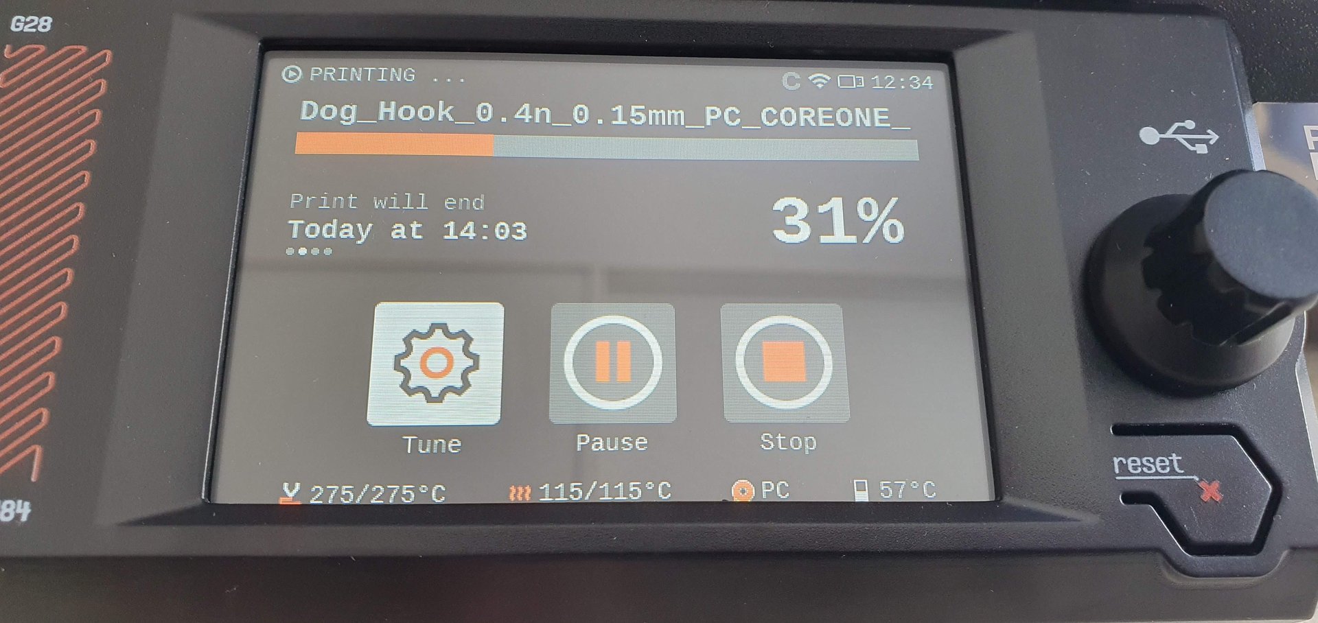

Un petit crochet pour une amie, afin d’y accrocher la laisse du chien. Toujours pas cassé à ce jour.

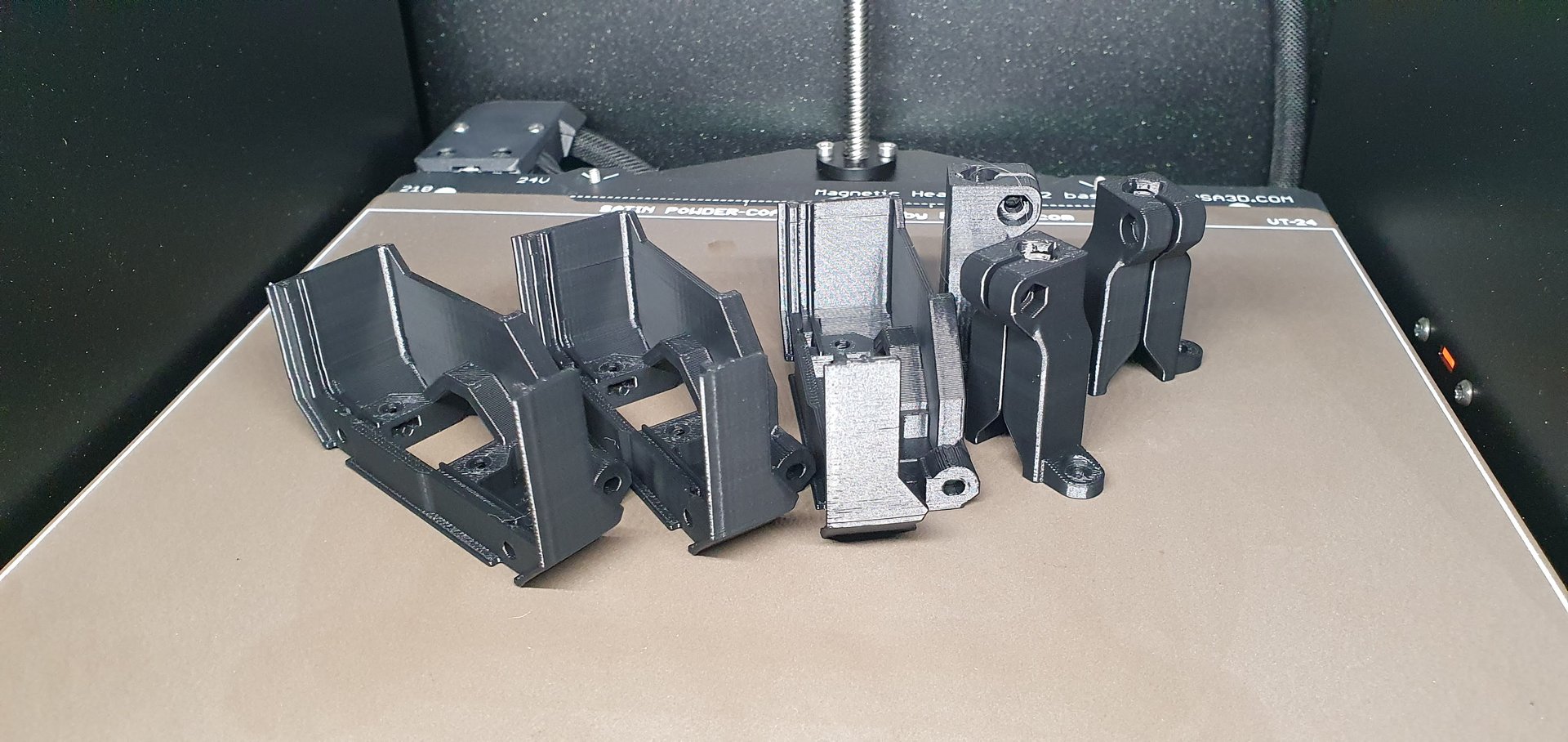

PC-ABS
Quelques pièces détachées pour la Prusa XL. Il n’y avait aucune nécessitée d’utiliser du PC-ABS ici mais c’était l’occasion de mettre la CORE One à l’épreuve de ce filament que je n’avais jamais pu utiliser correctement. Vraiment très content du résultat, même si l’accroche sur le PEI satiné sans colle est limite.

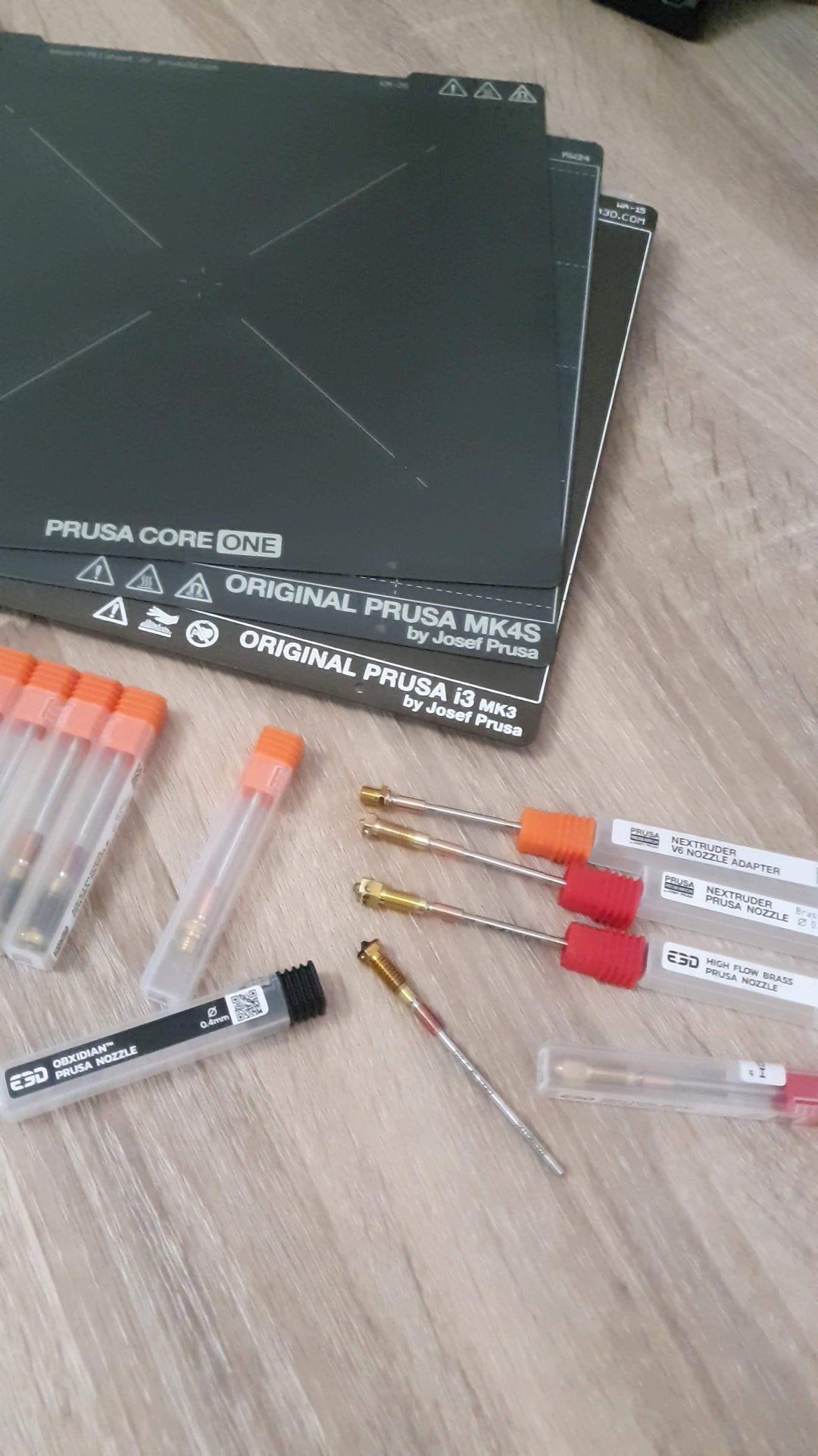

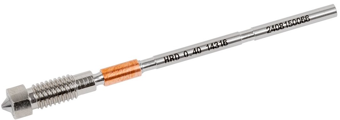

Buses renforcées
La Prusa CORE One étant livrée d’origine avec une buse haut débit mais en laiton, il sera nécessaire d’investir dans une buse renforcée pour pouvoir imprimer avec des filaments chargés en fibres, comme par exemple le PCCF. Il existe plusieurs types de buses renforcées, plaquées au nickel, ObXidian, High Flow ou non. Il est aussi possible d’utiliser l’adaptateur V6 afin de s’ouvrir tout le marché de buses compatibles.

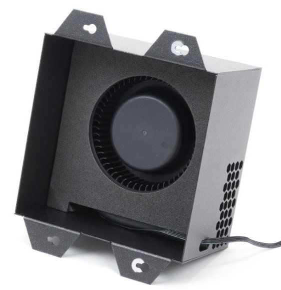

Le système de filtration avancé s’intègre à l’arrière de l’imprimante. Un filtre HEPA associé à un ventilateur radial haute pression piloté par le firmware permettent de réduire l’émission de particules fines et les odeurs. Accessoire indispensable lors de l’impression d’ABS ou d’ASA par exemple.

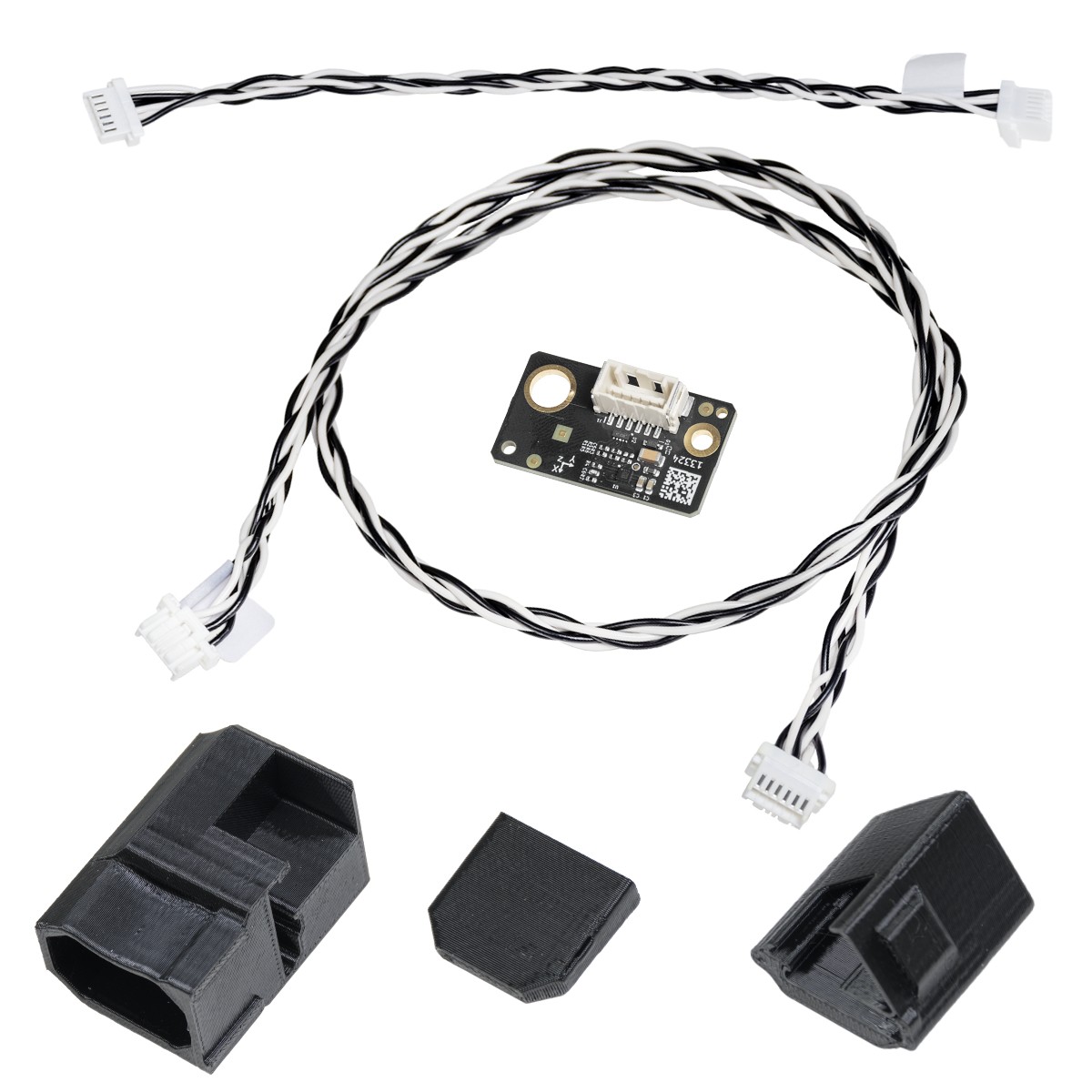

Caméra
Accessoire en option, la Prusa Buddy3D Camera pour la CORE One s’intègre dans un coin de la machine. Elle est prévue pour fonctionner avec une température ambiante jusqu’à 65°C ainsi que dans le noir total grâce à son éclairage infra-rouge intégré. Elle se branche sur l’imprimante via le port USB type C dédié mais reste indépendante, elle se connecte en Wifi et est uniquement compatible avec PrusaConnect ainsi que l’application mobile de Prusa.

  • Click-to-Print LAN / WiFi / Cloud

  • Réutilisation des plateaux et buses de la MK4S
