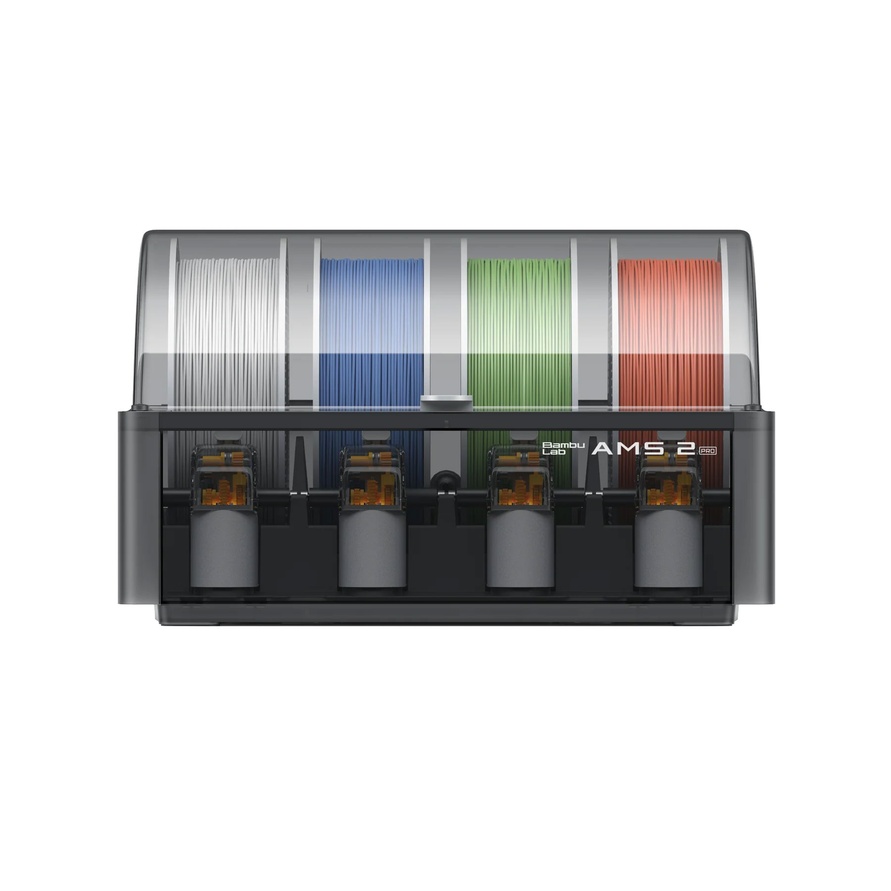

Le Bambu Lab AMS 2 Pro est un boitier de gestion automatisée des changements de filaments pour l’imprimante 3D H2C, H2D, la H2S et la H2D Pro mais aussi compatible avec les X1C, X1E, P2S, P1S et P1P de la marque, ainsi que les A1 et A1 mini depuis la fin de l’année 2025. Il se démarque de l’AMS de première génération par sa fonction de séchage jusqu’à la température de 65°C et rend donc d’autres services que le seul changement automatique de filament.
Le constructeur l’annonce clairement : l’AMS 2 Pro est un « AMS en mieux ». Il reprend le stockage hermétique de 4 bobines de filament, dans un format de 1 kg maximum et aux recommandations de taille indiquées ci-dessous. Le moteur d’alimentation servo est sans balai pour gagner en rapidité durant les changements de bobine et l’AMS 2 Pro supporte aussi la synchronisation des filaments RFID de marque Bambu Lab.

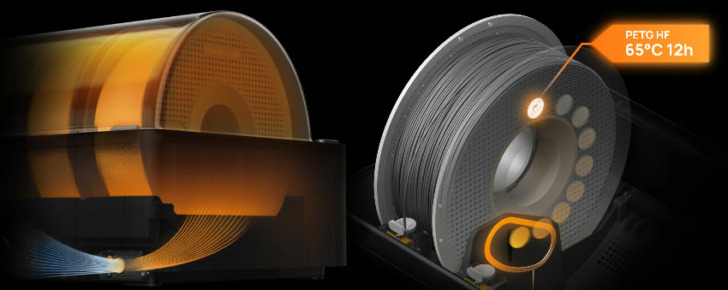

La température de séchage d’un AMS 2 Pro peut être configurée jusqu’à 65°C afin de préparer au mieux les matières à imprimer. Pour obtenir une température encore supérieure, il faudra se tourner vers l’AMS HT. L’utilisation de bobines Bambu Lab avec puce RFID permet de configurer automatiquement les paramètres de séchage depuis l’écran en façade de l’imprimante. La température et l’humidité en temps réel de l’intérieur de l’AMS 2 Pro peuvent être affichées sur l’écran, mais aussi dans le logiciel Bambu Studio et sur l’application mobile Bambu Handy.
Les bobines tournent automatiquement dans l’AMS pour assurer un séchage homogène et un évent de ventilation facilite la déshumidification pendant l’opération.

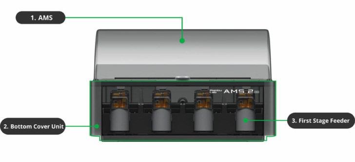

La maintenance de l’AMS est plus facile puisque Bambu Lab a prévu un accès sans outil aux tubes PTFE par le haut du boitier, ce qui est une amélioration par rapport à l’AMS de première génération. Les entrées de filaments sont en céramique pour gagner en durabilité.
