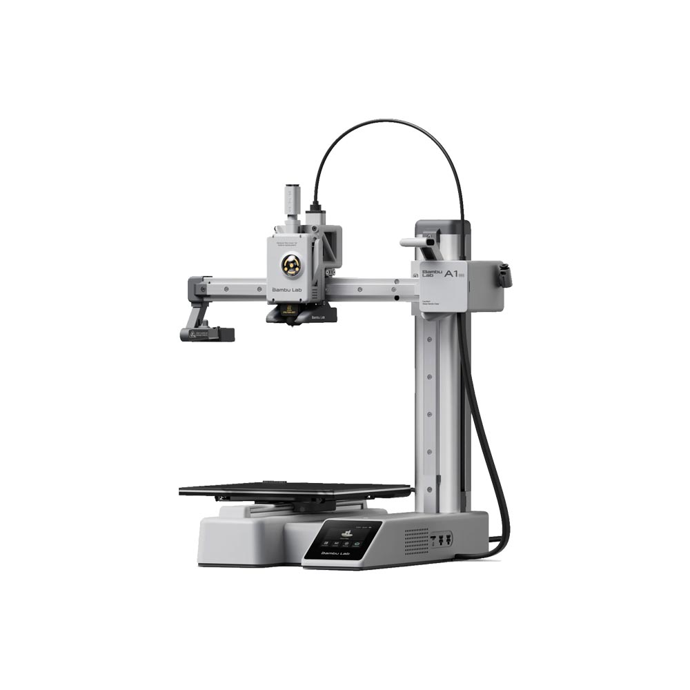

L’imprimante Bambu Lab A1 mini inaugure une nouvelle gamme chez le constructeur. Après les séries X1 (X1, X1C, X1E) et P1 (P1P, P1S), le constructeur commercialise le premier modèle de la série A1 avec une version plus petite que le volume habituel de ses imprimantes. En effet, la Bambu Lab A1 mini n’offre un volume que de 180 x 180 x 180 mm mais conserve des atouts des gammes supérieures et propose même des nouveautés exclusives. Pour les besoins supérieurs, la Bambu Lab A1 existe aussi. Une version avec AMS, la Bambu Lab A1 mini Combo, est aussi disponible.

Comme ses cousines, la BambuLab A1 mini affiche une vitesse maximale d’impression de 500 mm/s. Par contre, le châssis cantilever et la cinématique cartésienne limitent les accélérations à 10 000 mm/s². La buse peut chauffer jusqu’à 300°C, le plateau atteint quant à lui 80°C au maximum. La surface d’impression en PEI lisse ou texturé est fournie par le constructeur.
La machine est déjà assemblée et est donc prête à fonctionner en sortie de carton, la calibration étant entièrement automatique pour le nivellement du plateau, le Z-offset, les résonances des axes X et Y et le débit de l’extrudeur.

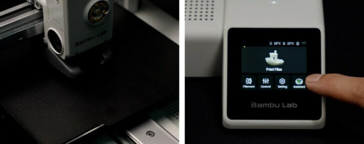

Un petit écran de 2.4 pouces a été installé en façade de la machine, avec dalle tactile IPS et une résolution de 320 x 240 pixels. L’interface est claire, intuitive et permet de démarrer une impression à partir d’un fichier gcode stocké sur une carte microSD. La Bambu Lab A1 mini dispose aussi d’une connexion WiFi et peut donc être reliée à un réseau local ainsi qu’à internet, pour une gestion à distance à partir du slicer Bambu Studio et de l’application mobile Bambu Handy. La nouvelle plateforme MakerWorld du constructeur rend possible l’impression à partir d’un fichier 3MF, directement depuis l’imprimante.
A1 Mini écran IPS

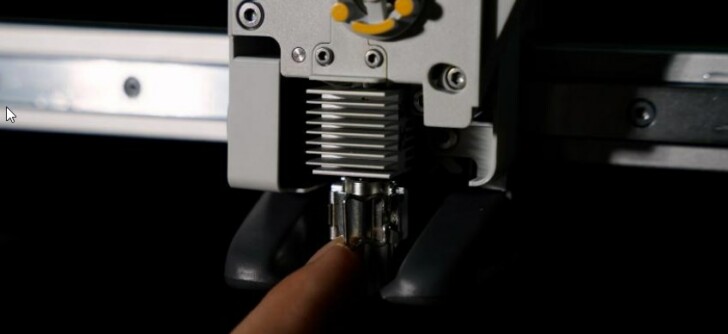

En plus de disposer d’une hotend remplaçable en moins de 30 secondes sans aucun outil, l’extrudeur Direct Drive de la A1 mini embarque une solution complète d’analyse du filament qui inclue présence, vitesse, odométrie, tension en amont et pression en sortie. De ce fait, elle permet de mettre en pause les impressions lors qu’il n’y a plus de filament ou qu’un nœud s’est formé dans la bobine.
Bambu Lab A1 mini Quick Swap Hotend
