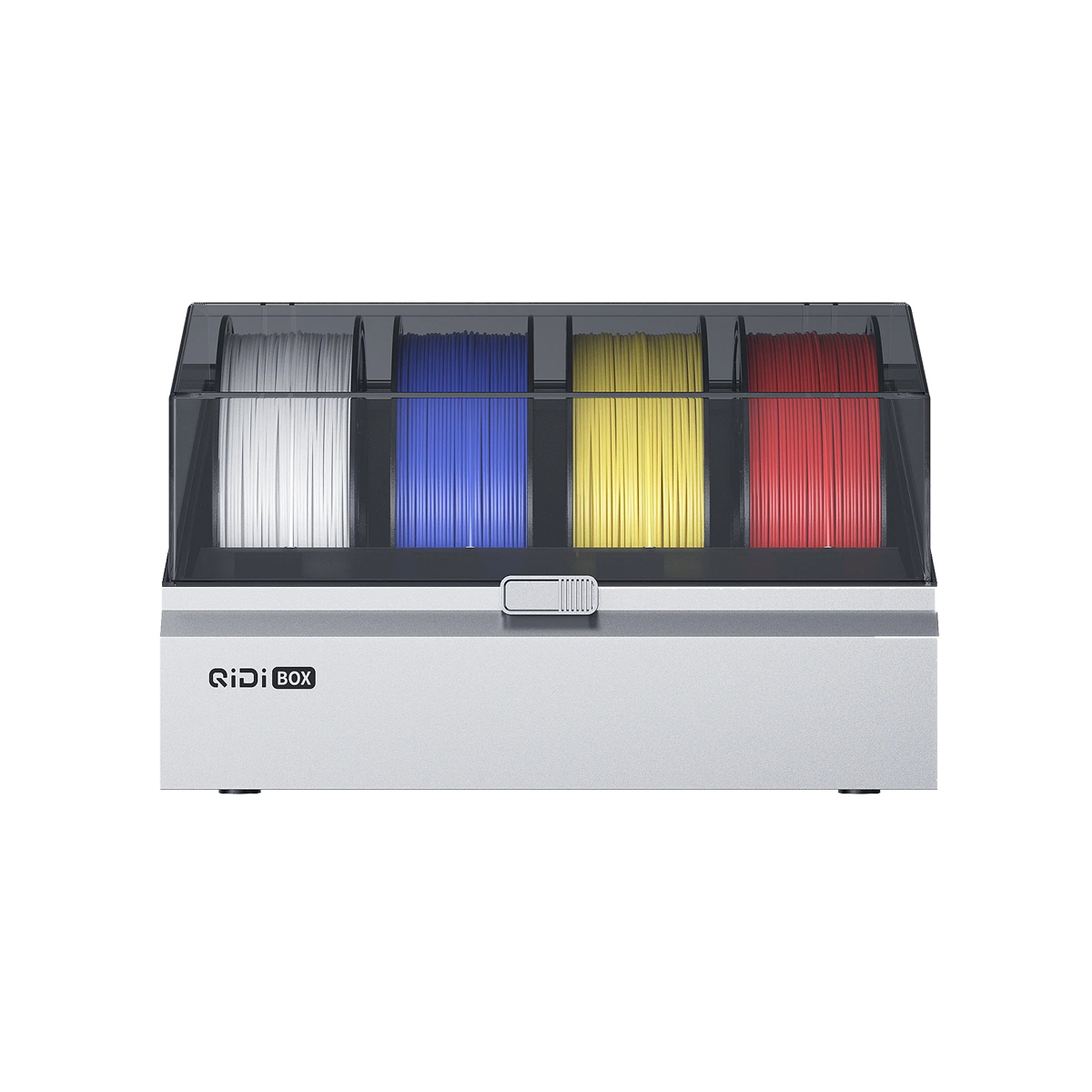

La Qidi Box est un système de gestion automatique des filaments pour mélanger les couleurs et/ou les matières sur une même impression 3D. La Qidi Box est la réponse de Qidi Tech aux boitiers Bambu Lab AMS, Creality CFS et Anycubic ACE Pro pour ses imprimantes 3D FDM, actuellement compatible avec les Qidi Q2 et Qidi Plus4.

Le boitier multi-filaments peut contenir jusqu’à quatre bobines de 1 kg chacune avec un diamètre à respecter (195 – 202 mm) et une largeur de 50 à 72 mm. Il est possible de chainer jusqu’à quatre Qidi Box pour mettre à disposition de l’imprimante un total de seize bobines.

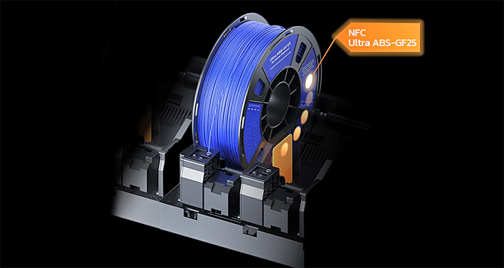

qidi box nfc
L’entrainement à double engrenage avec moteurs pas à pas assure l’alimentation en matière première jusqu’à l’extrudeur de l’imprimante. Sont compatibles les matériaux suivants : PLA, PETG, ABS, ASA, PET, PA, PC, PVA (séché), BVOH (séché), PP, POM, HIPS, TPU 64D, ABS-CF/GF, PLA-CF/GF, PETG-CF/GF, PPS-CF, PET-CF/GF. Le seul TPU compatible n’est pas le plus courant (Shore 95A). Tous ces filaments doivent être de diamètre 1.75 mm.
Ne sont pas compatibles avec la Qidi Box : TPE, TPU 95A, PVA (humide), BVOH (humide), QIDI PAHT-CF et autres filaments souples ou très rigides.

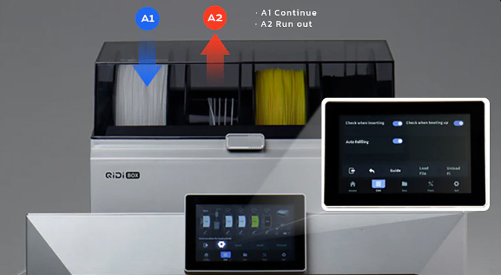

La reconnaissance automatique des bobines par RFID est possible, tout comme la bascule sur une autre bobine pour poursuivre une impression en cas de pénurie de matière.
qidi box run out
