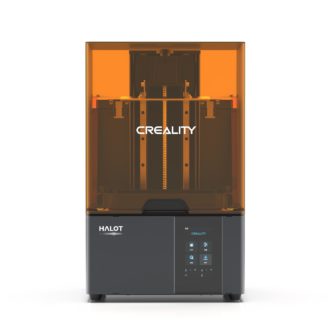

CREALITY HALOT SKY SLA imprimante 3D

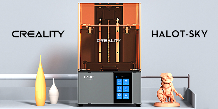

L’imprimante 3D Creality Halot Sky 6K remplace le modèle du même nom qui offrait une résolution 4K : fiche technique et présentation. Elle inaugurait la gamme Halot du constructeur chinois, la Halot-Sky v2 est sortie en 2022, conserve le nom de code CL-89 et reprend la majorité des composants de sa prédécesseur.
Les changements entre les deux versions se limitent à l’écran LCD monochrome de la 4K qui mesurait 8,9 pouces, pour laisser sa place à un écran LCD, monochrome également, de 9,25 pouces sur la 6K. Sa résolution est de 5760 x 3600 pixels et la vitesse d’impression comprise entre 1 et 4 secondes par couche, quand la hauteur de couche est comprise entre 10 et 200 microns. Cet écran LCD solidifie de la résine liquide UV 405 nm, le standard en SLA et MSLA, tout en étant compatible avec toutes les marques de consommables. Le volume maximal offert par la Creality Halot Sky 2022 6K est de 192 x 120 x 200 mm, comme la version 4K.

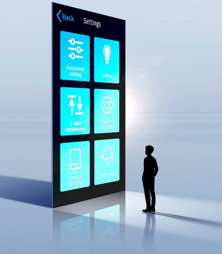

Repris de la HalotSky précédente, la version 6K est aussi équipée d’un double axe Z sur un châssis en aluminium, pour des impressions stables et précises. Le processeur de la Halot-Sky est un ARM Cortex-A53, un quad core CPU+GPU 64 bits, ce qui lui confère une bonne fluidité d’utilisation et des upgrades à venir. L’écran de contrôle en façade de 5  pouces est tactile et en couleurs, traduit dans douze langues dont le français. Son usage est facile à prendre en main, même pour un débutant en impression 3D résine.
creality3d halot sky ecran controle

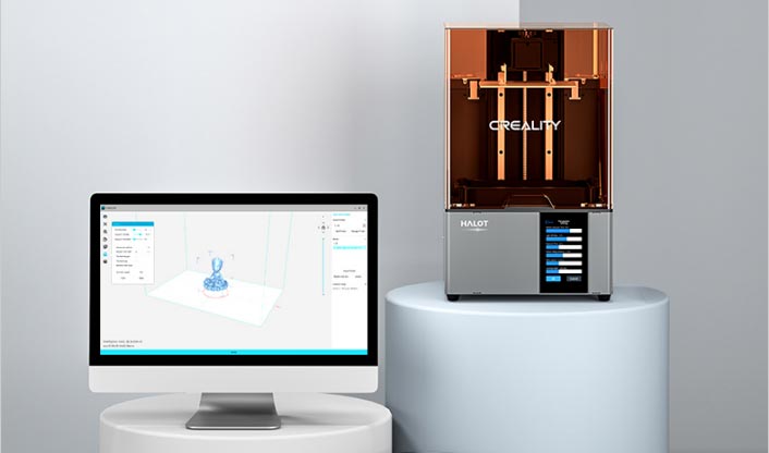

Si la machine est compatible avec les slicers Chitubox et Lychee, le logiciel fournit est Creality Box pour Windows et Mac.
Creality Box slicer logiciel gcode SLA MSLA
