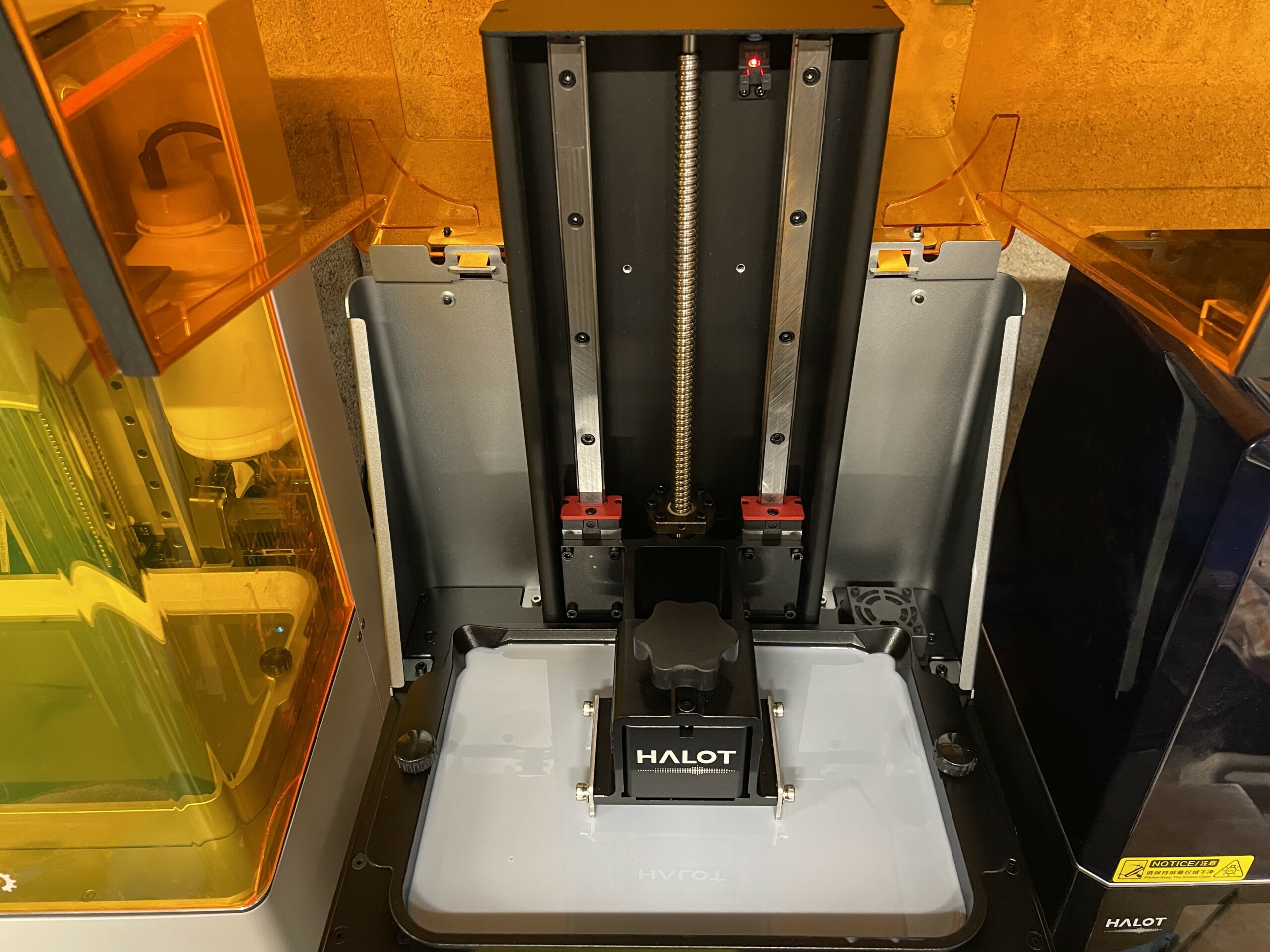

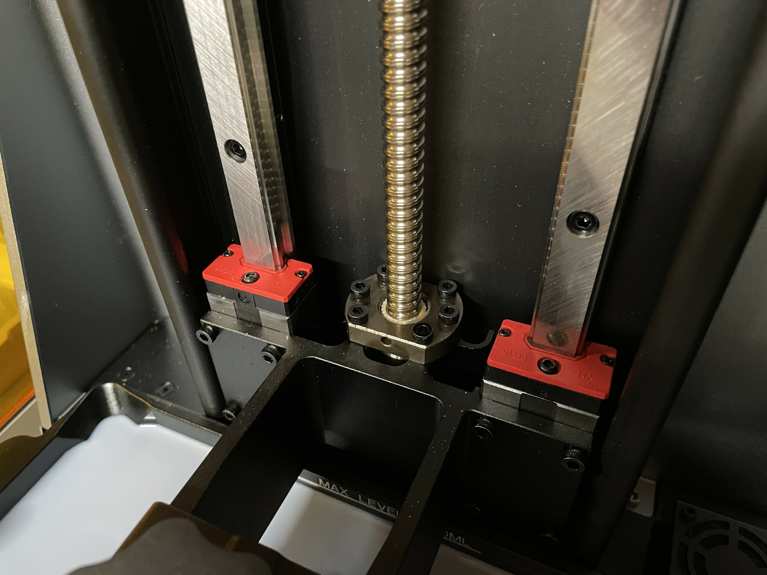

Un axe Z renforcé
Fatalement, avec l’augmentation du volume d’impression, le poids à soutenir sur l’axe Z augmente. Par conséquent, la Sky est équipée d’un double axe Z sur rails linéaires qui lui permet de gagner en précision et en fiabilité d’impression.
La précision du Z peut d’ailleurs varier de 10 microns à 200 microns en fonction des besoins. Là aussi, nous sommes dans les standards actuels du marché en SLA et MSLA.

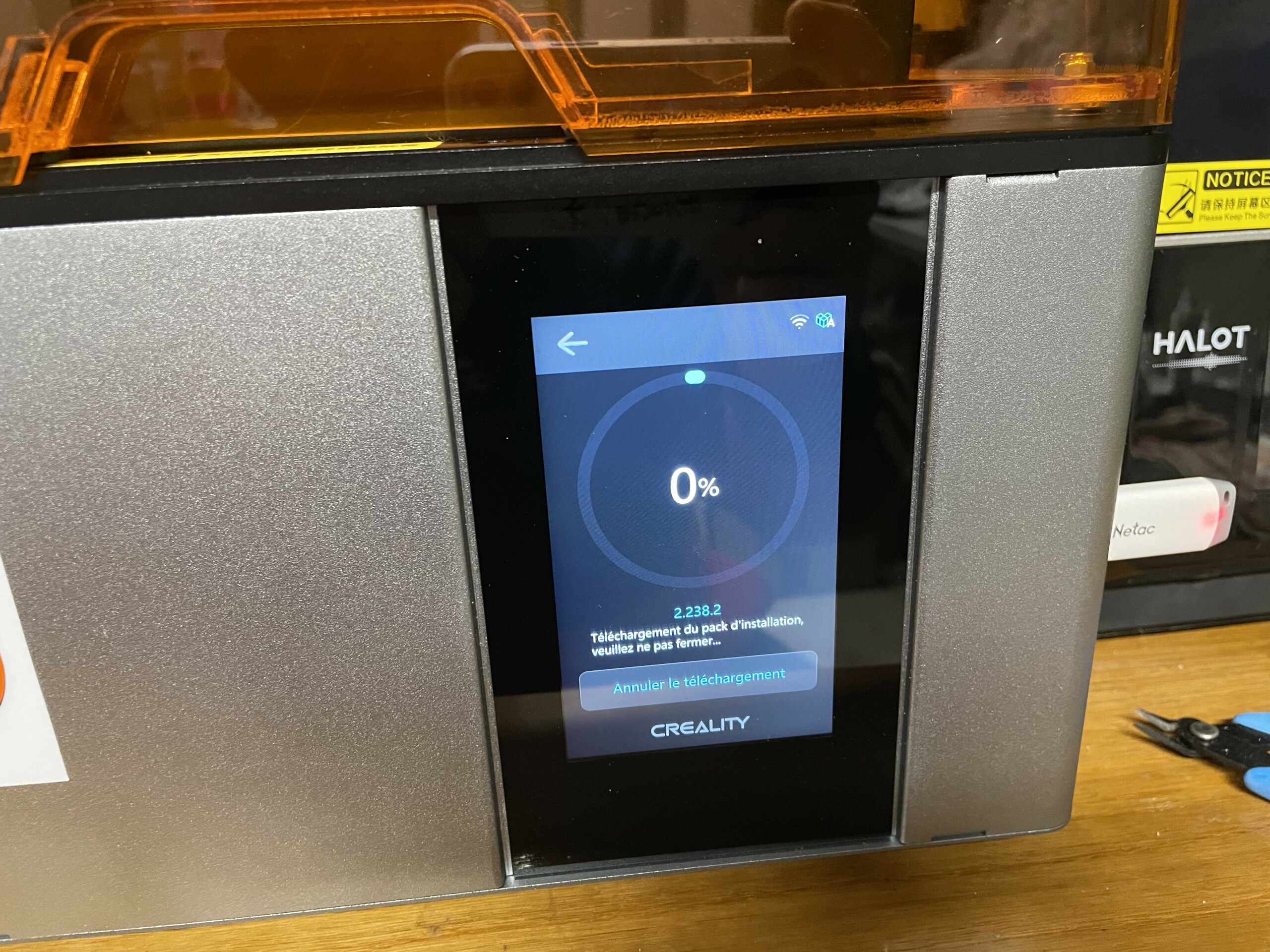

Pour imprimer vos STL préférés, vous avez le choix entre la méthode traditionnelle via une clé USB mais vous pouvez aussi, et là j’adore ce mode, utiliser le réseau sans-fil. L’imprimante se connecte au Wifi dès son installation et depuis l’app Creality Cloud ou le slicer dédié nommé Creality Halot Box. On peut ensuite directement envoyer les slices sur la machine et on peut même y suivre l’évolution de l’impression dans le temps. Il ne lui manque qu’une petite caméra (tant pour la surveillance visuelle que pour les timelapses) et elle aurait été parfaite !
flash du firmware OTA
Cette connectivité permet également de mettre à jour le firmware de l’imprimante en direct, sans passer par une clé USB. Une simple pression sur le bouton “Update” et la Sky télécharge puis installe le dernier firmware disponible. C’est une option vraiment appréciable pour gagner du temps et éviter une erreur.

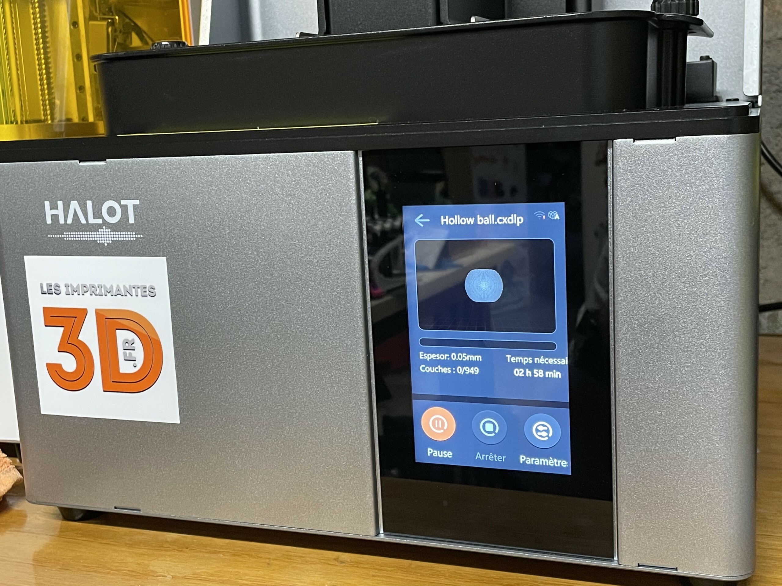

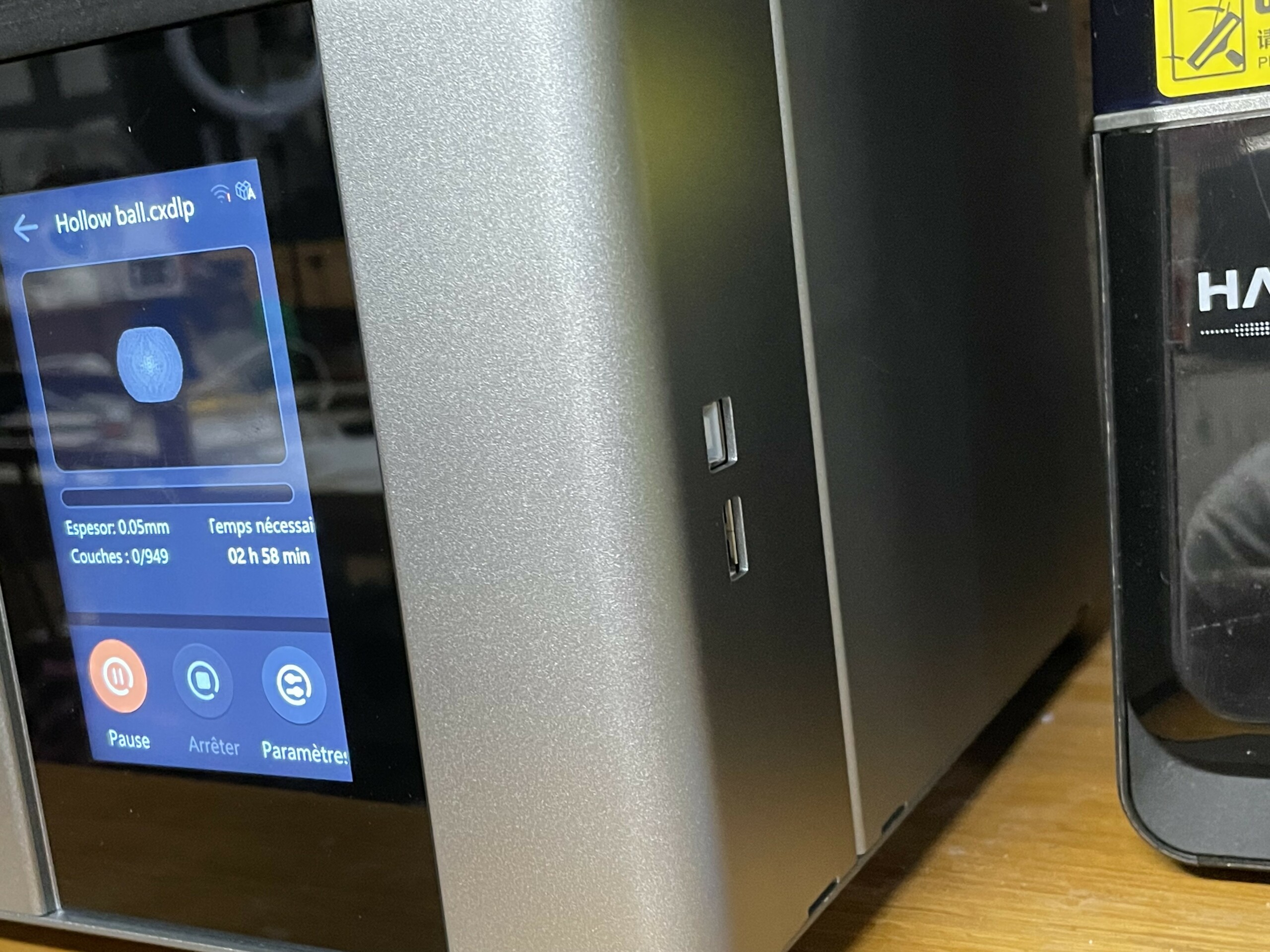

Orienté en mode portrait, l’écran tactile en couleurs, de résolution HD, est très confortable et réactif. Il propose tous les menus indispensables au contrôle de l’imprimante. La Creality Halot Sky 6K demande même si l’on souhaite imprimer selon les paramètres du slicer ou ceux de la machine. En effet, on a accès en direct à tous les paramètres de solidification des couches, il est ainsi possible d’ajuster la vitesse, le temps de pose aux UV, etc. Les menus sont traduits en douze langues, dont le français.

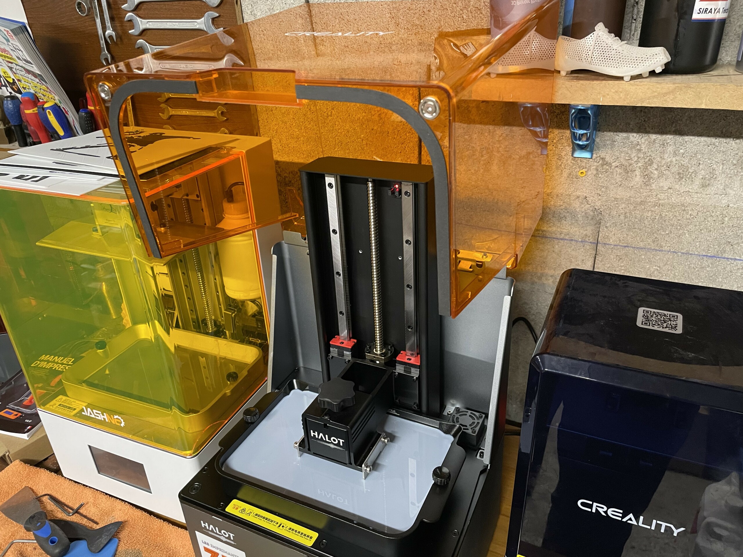

Dotée d’un châssis en aluminium gris sombre, la Creality Sky possède un couvercle rabattable orange. L’ensemble constitue une belle imprimante, affichant une finition professionnelle indéniable. Le couvercle ajoute un réel confort d’utilisation, il faudra juste penser à lui imprimer une petite poignée sur le devant pour optimiser son utilisation, malgré la présence d’un renfoncement pour les doigts que je trouve peu pratique.
halot sky couvercle

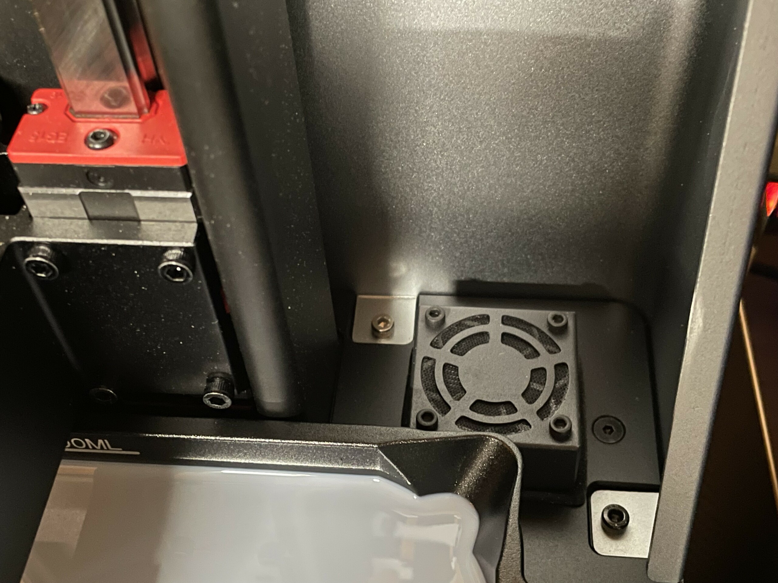

A l’intérieur est incorporé un filtre à charbon actif, annihilant les émanations en cours d’impression. C’est très efficace, la machine ne dégage aucune odeur durant l’impression.

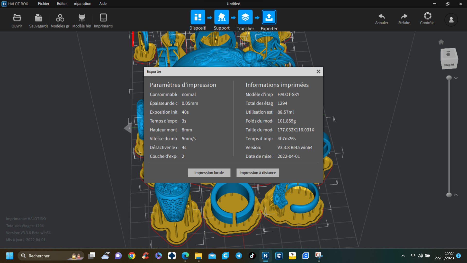

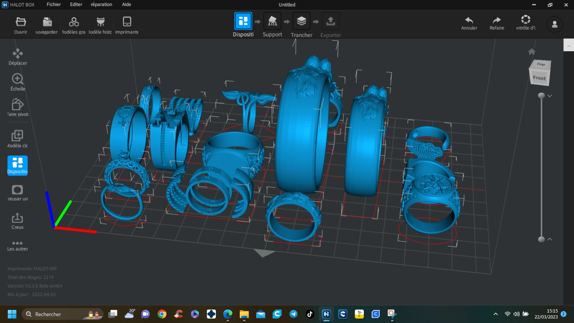

Grâce à un slicer intuitif et très facile d’utilisation baptisé Halot Box, l’impression résine devient encore plus accessible chez Creality. Avec ce logiciel, il est par exemple possible de suivre l’état d’avancement du projet en cours ou encore d’accéder à la bibliothèque de modèles imprimables en ligne du Creality Cloud. Personnellement, ma licence Chitubox Pro étant arrivée à terme, je n’ai utilisé que ce slicer de Creality. La Halot-Sky est cependant compatible avec Chitu si vous êtes un inconditionnel de cette application.
test Halot Box
tuto Halot Box

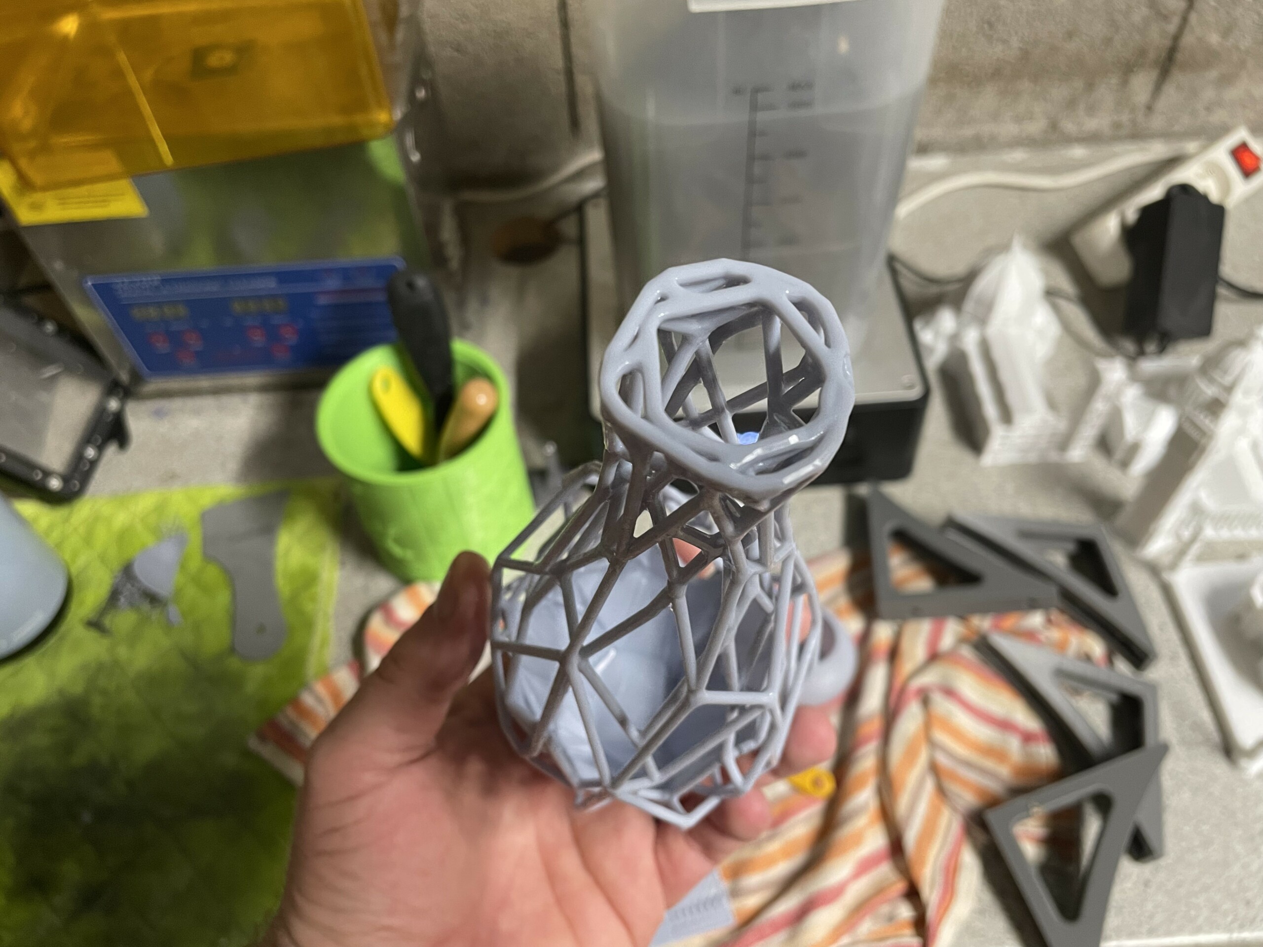

On commence avec les deux fichiers présents sur la clé USB : un photophore micro-perforé imprimé avec de la résine lavable à l’eau Shining 3D.

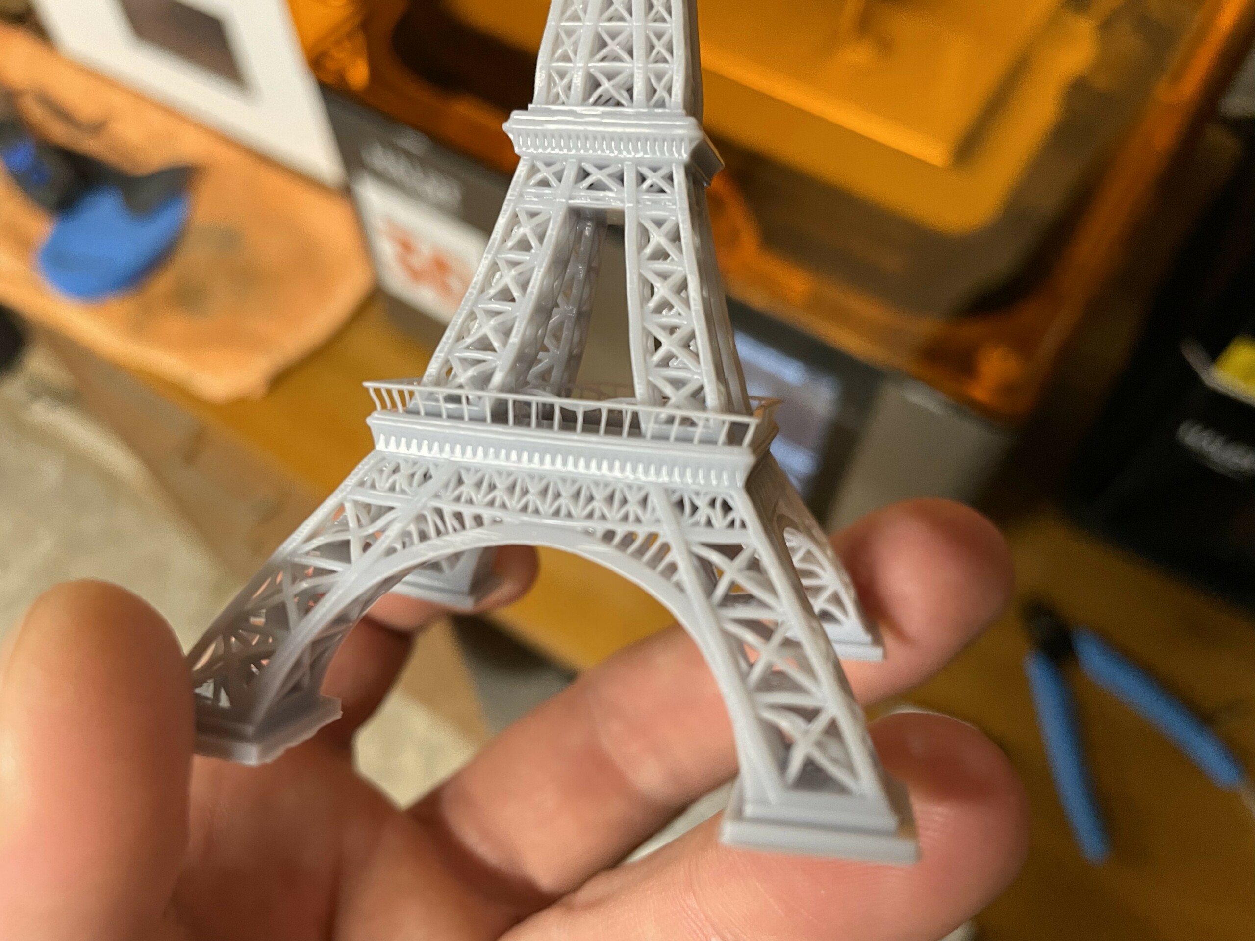

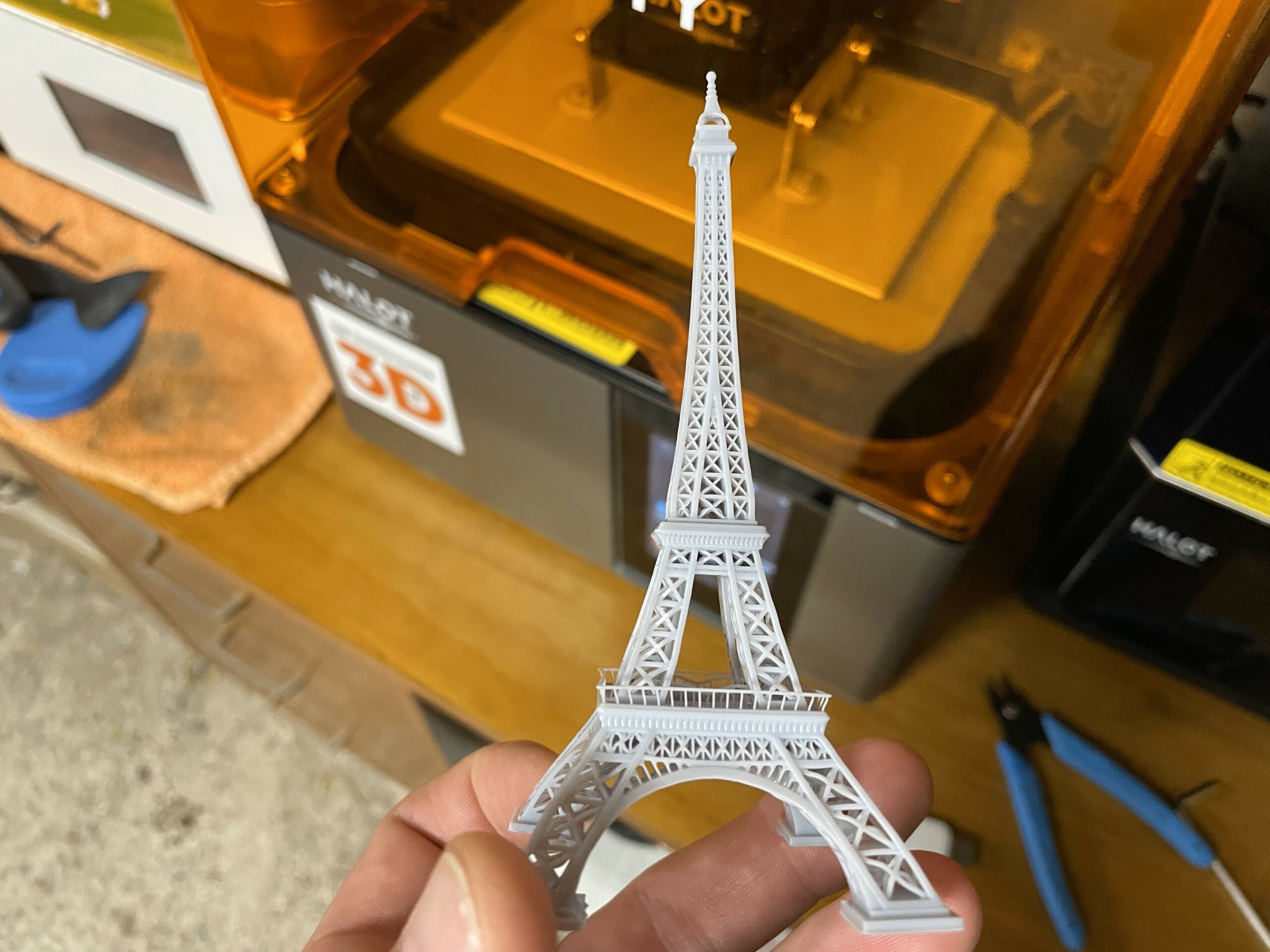

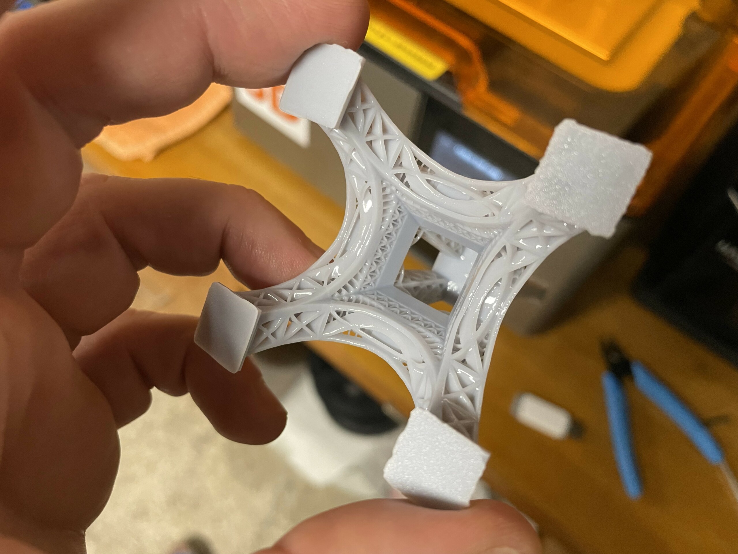

Et la tour Eiffel, STL disponible sur l’application CrealityCloud.

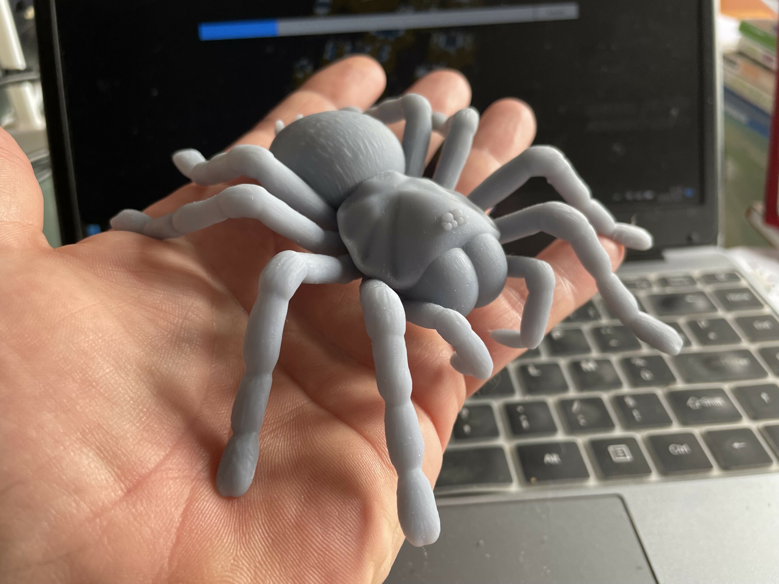

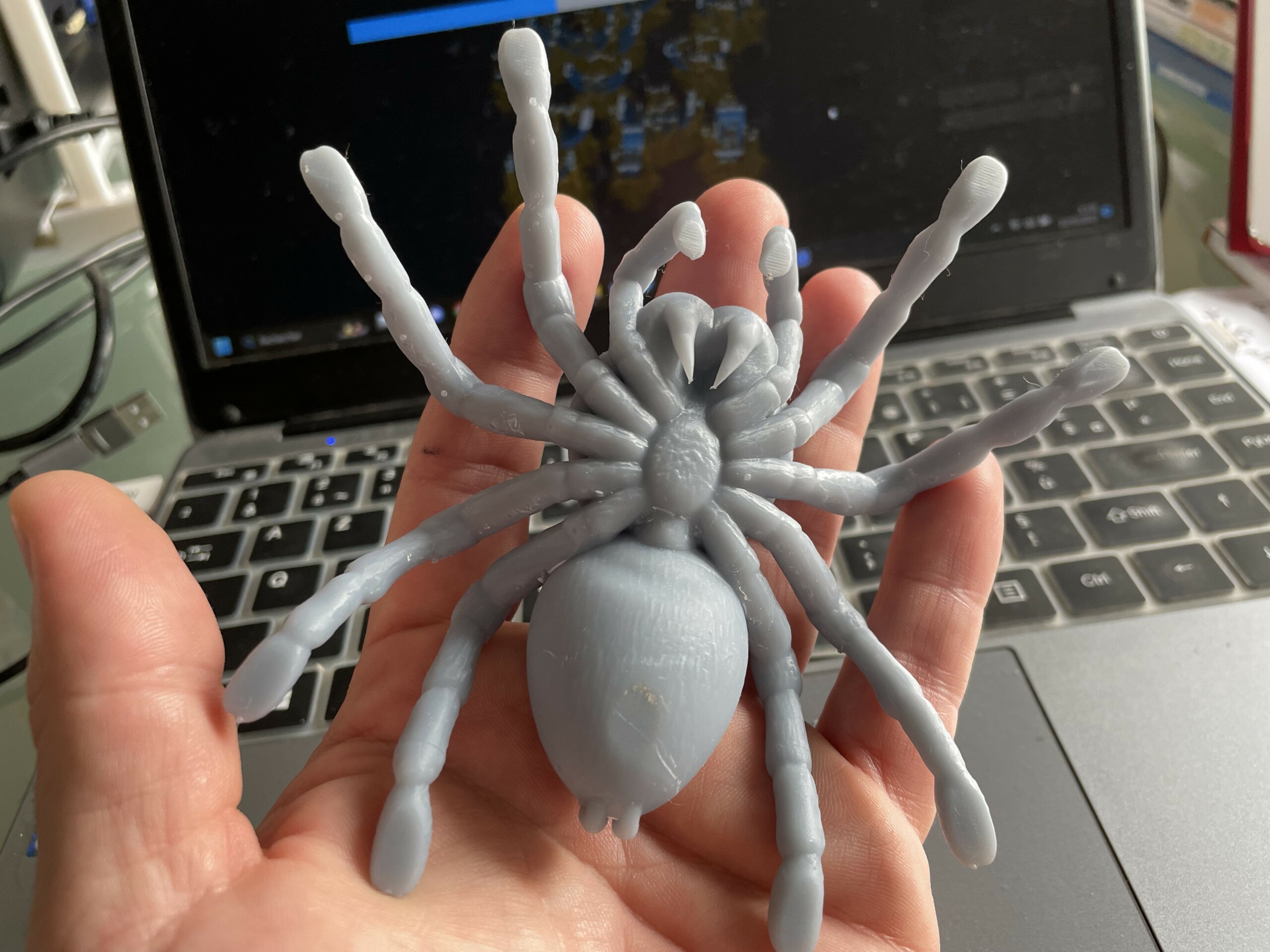

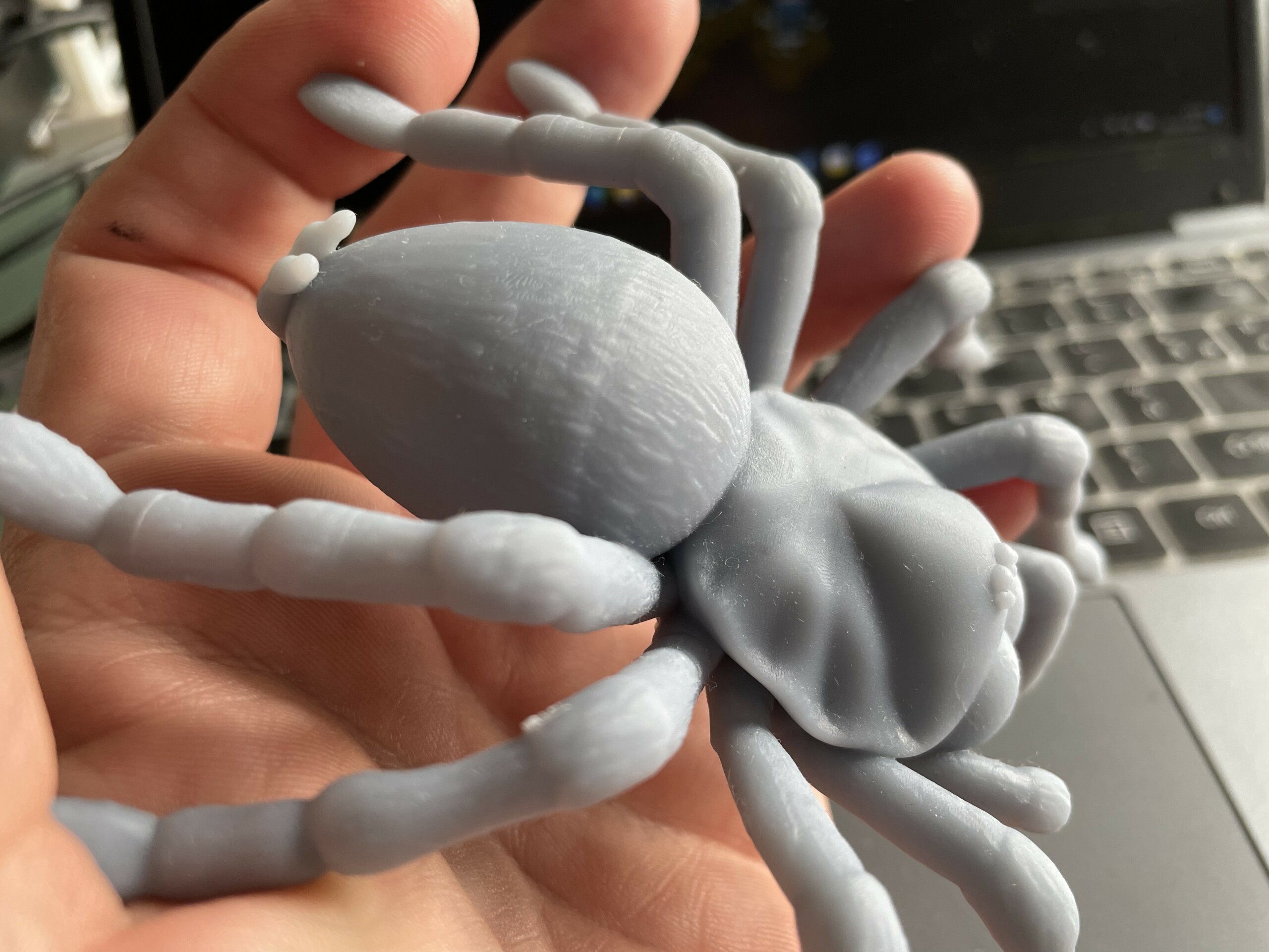

Ensuite, voici quelques STL que j’ai tranchés avec le logiciel Creality Halot Box. A noter que j’ai dû le mettre à jour car dans sa version initiale, le format de sortie pour la Halot Sky ne fonctionnait pas, il correspondait à la première génération de Halot Sky (2021).

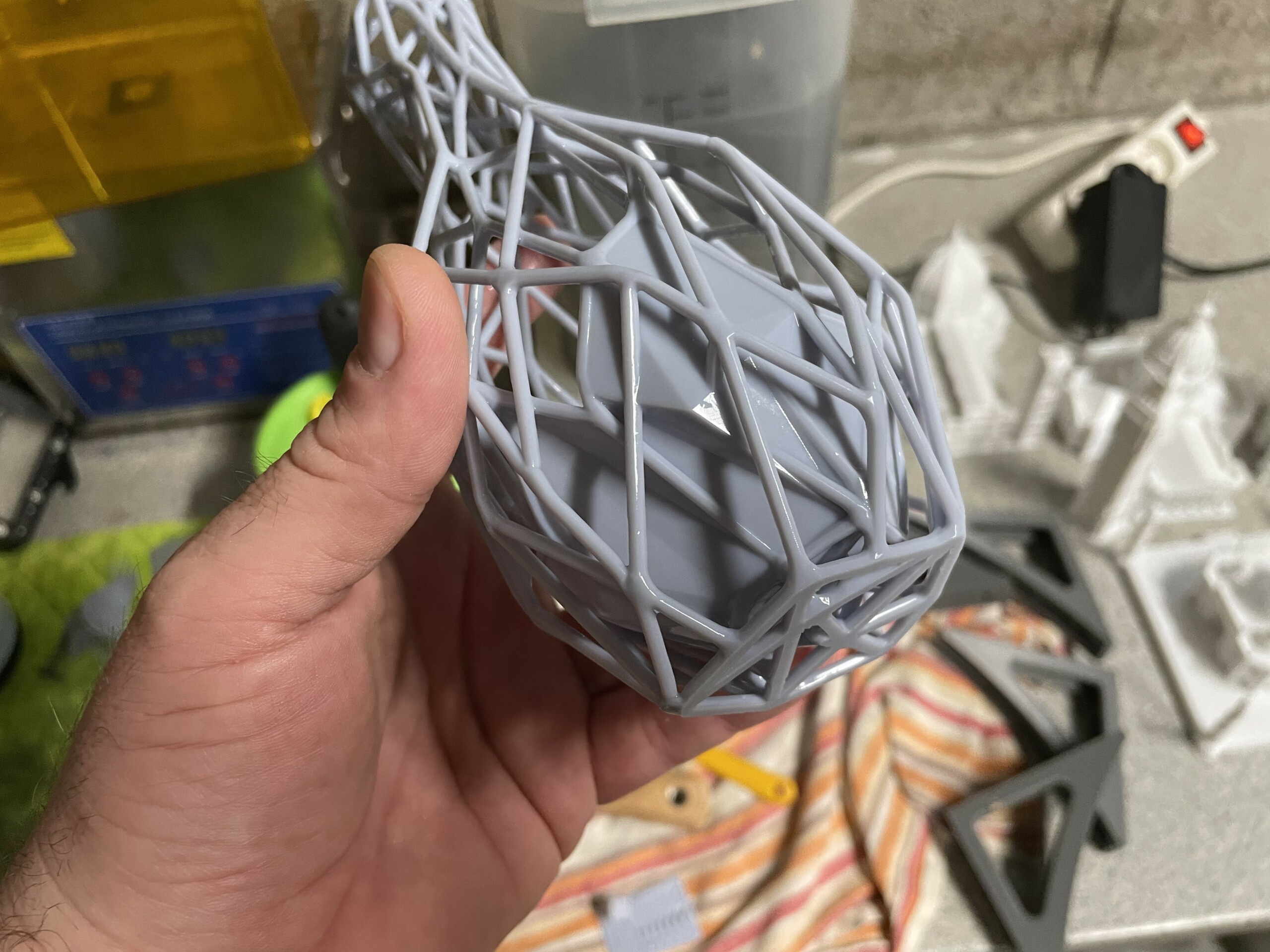

D’abord une mygale :

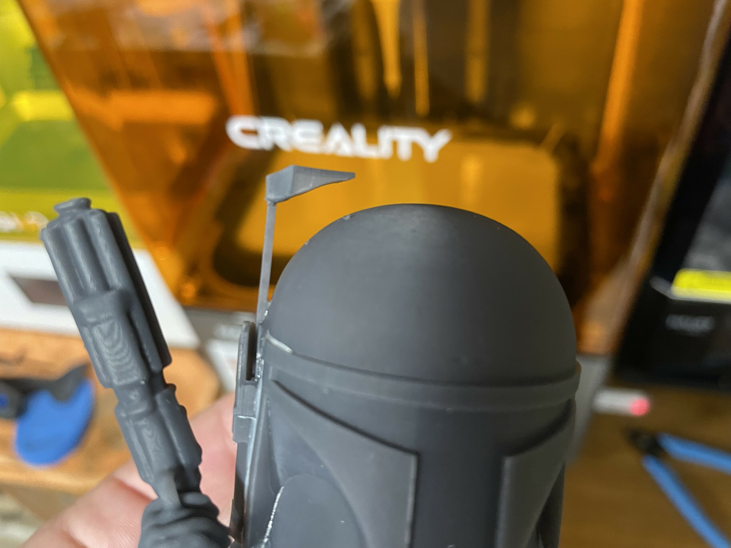

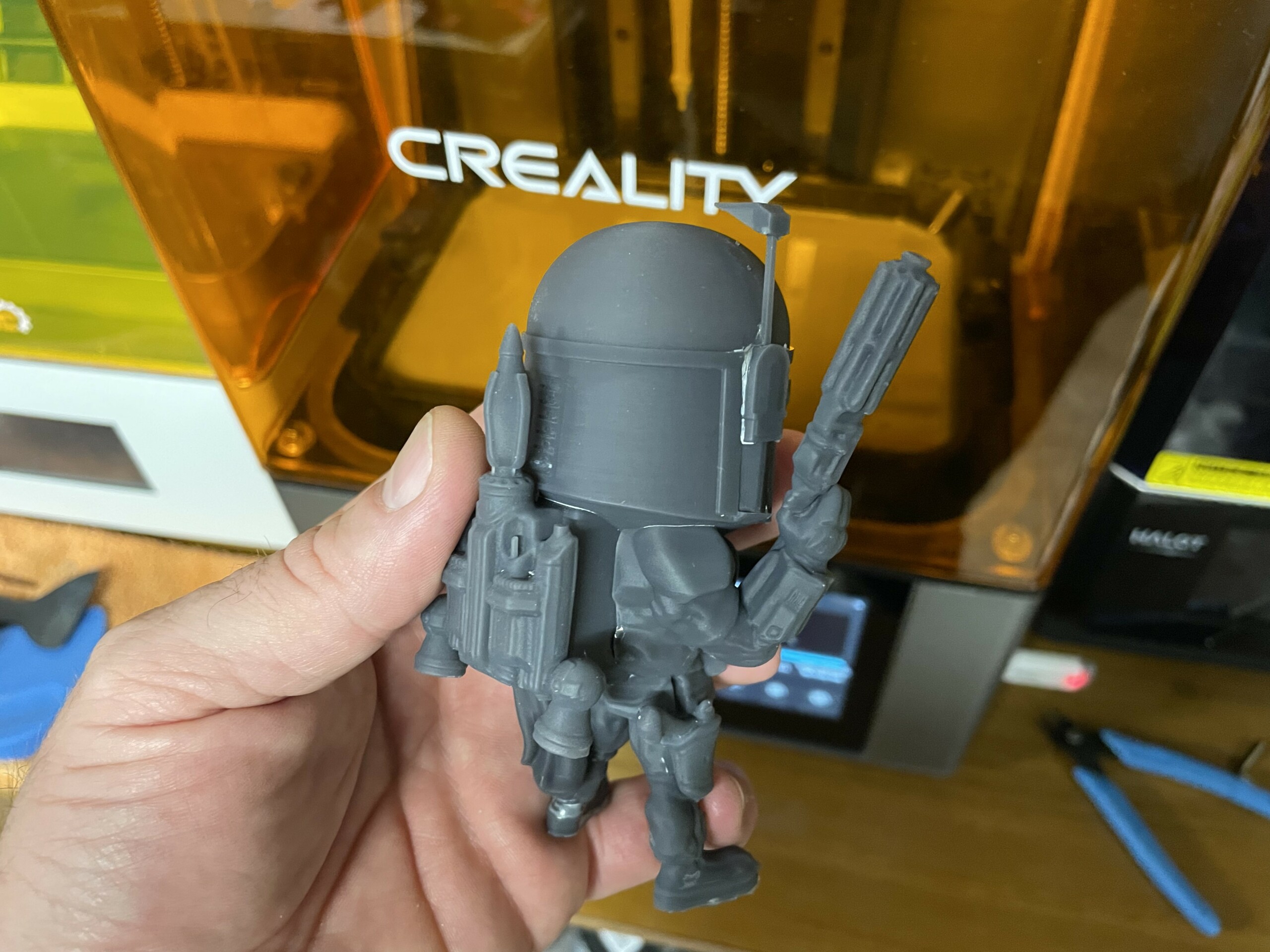

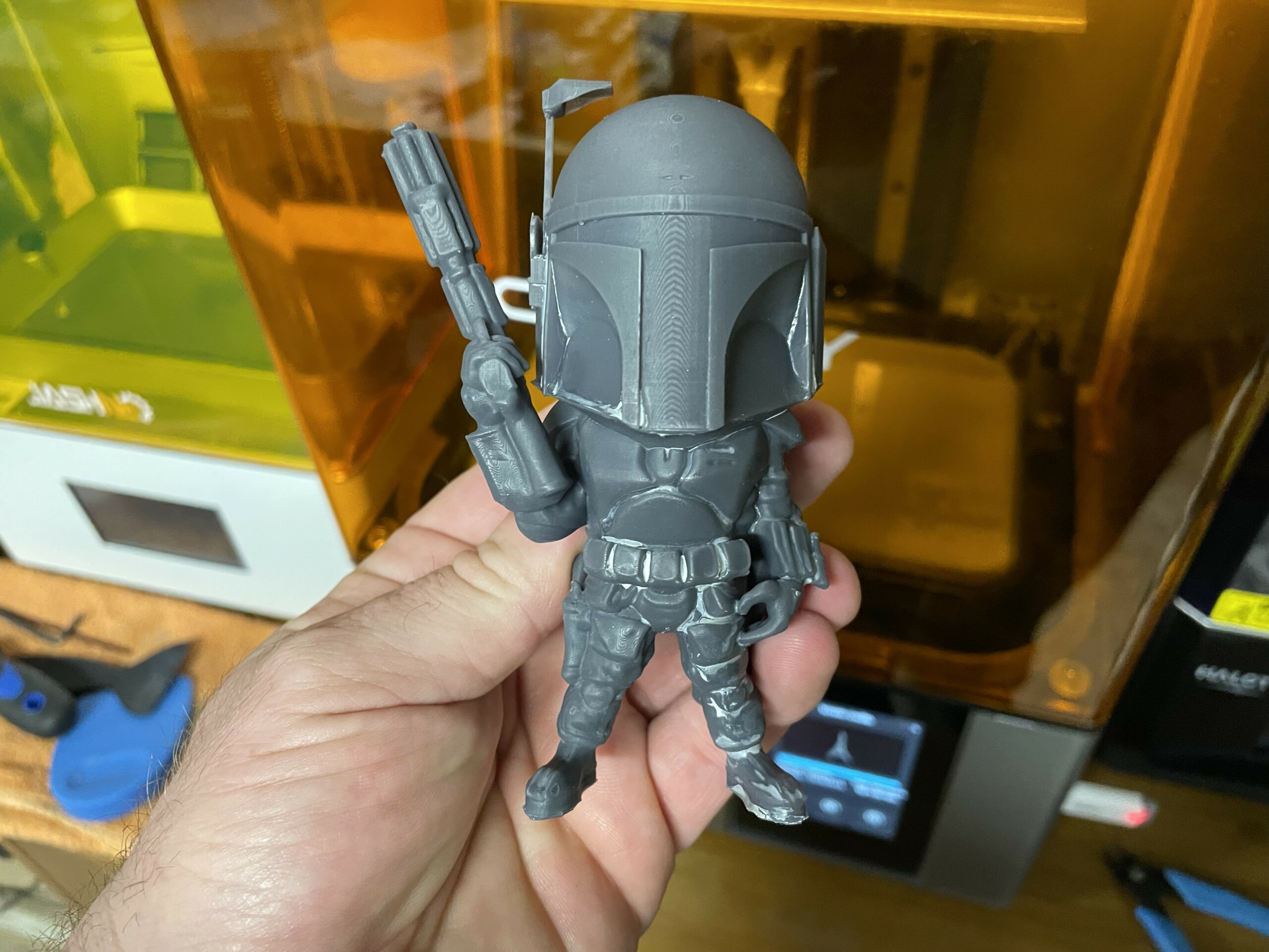

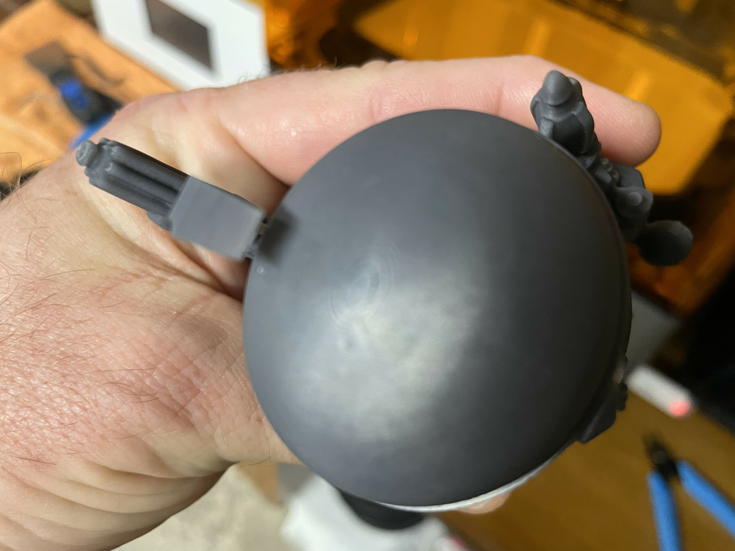

Un Mandalorien (réalisé avec un mélange de fonds de bidons, multimarques et multi-couleurs d’où la teinte un peu originale) :

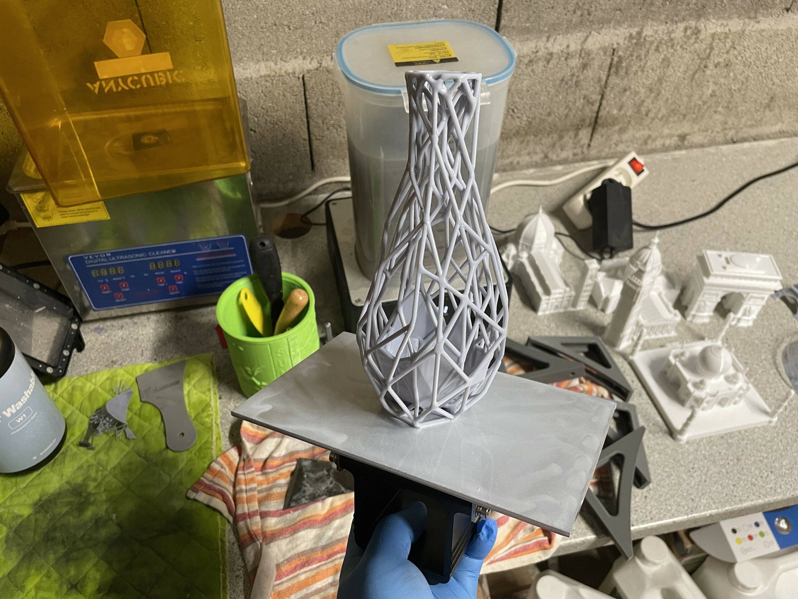

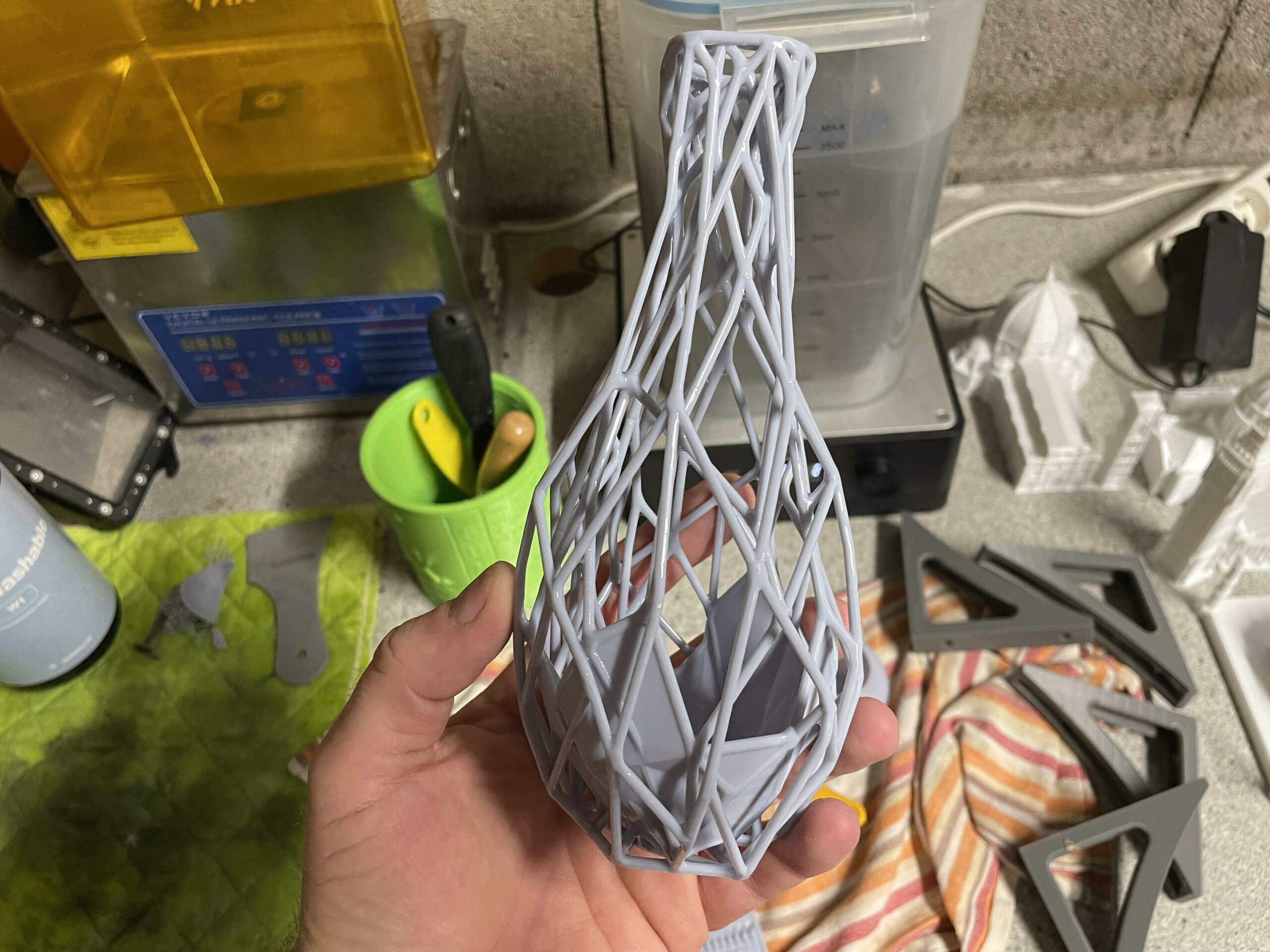

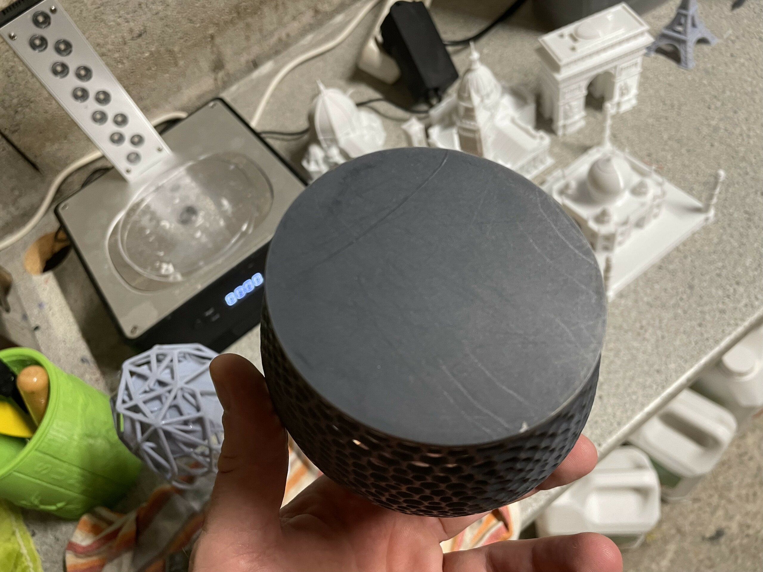

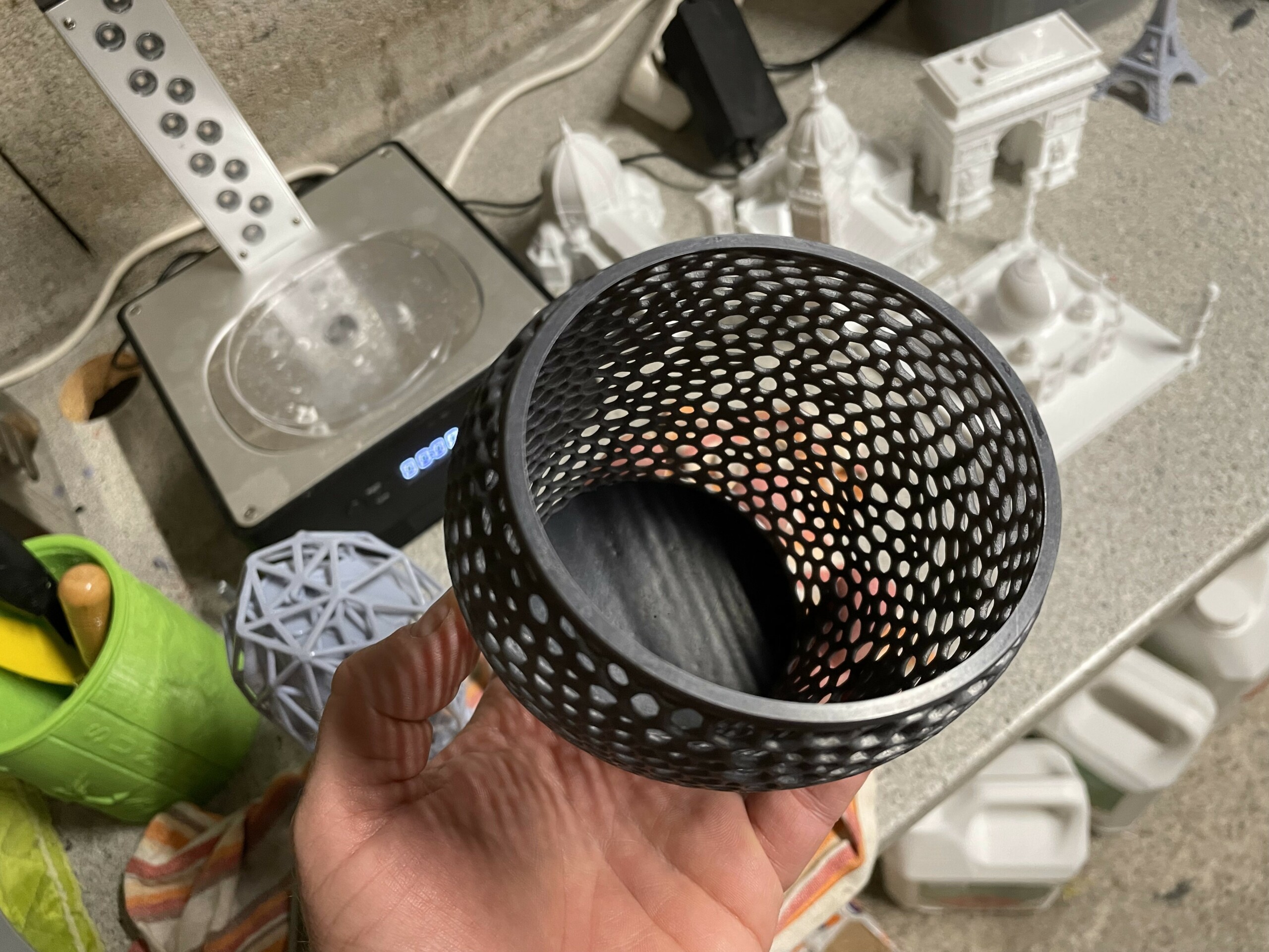

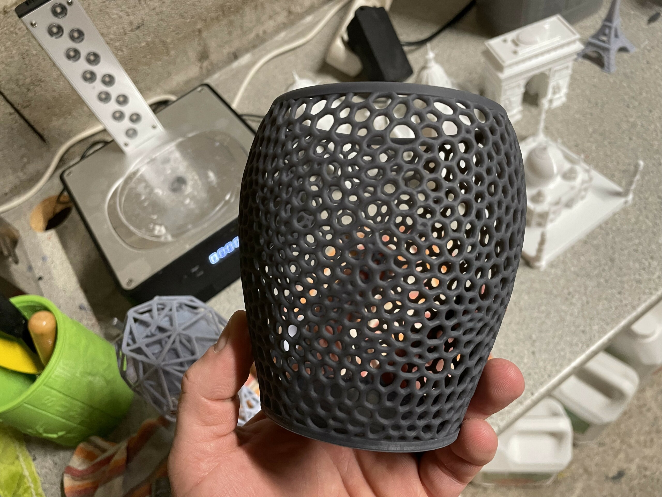

Pot à pinceau “Voronoï” (même mélange de résine que précédemment) :

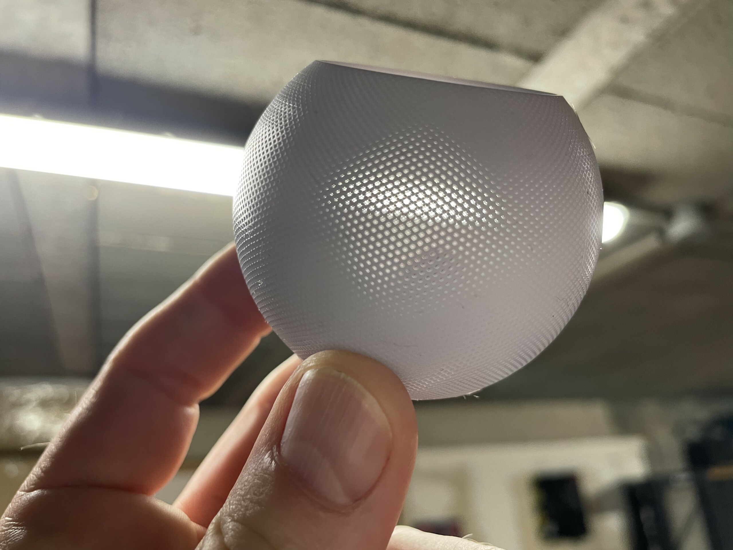

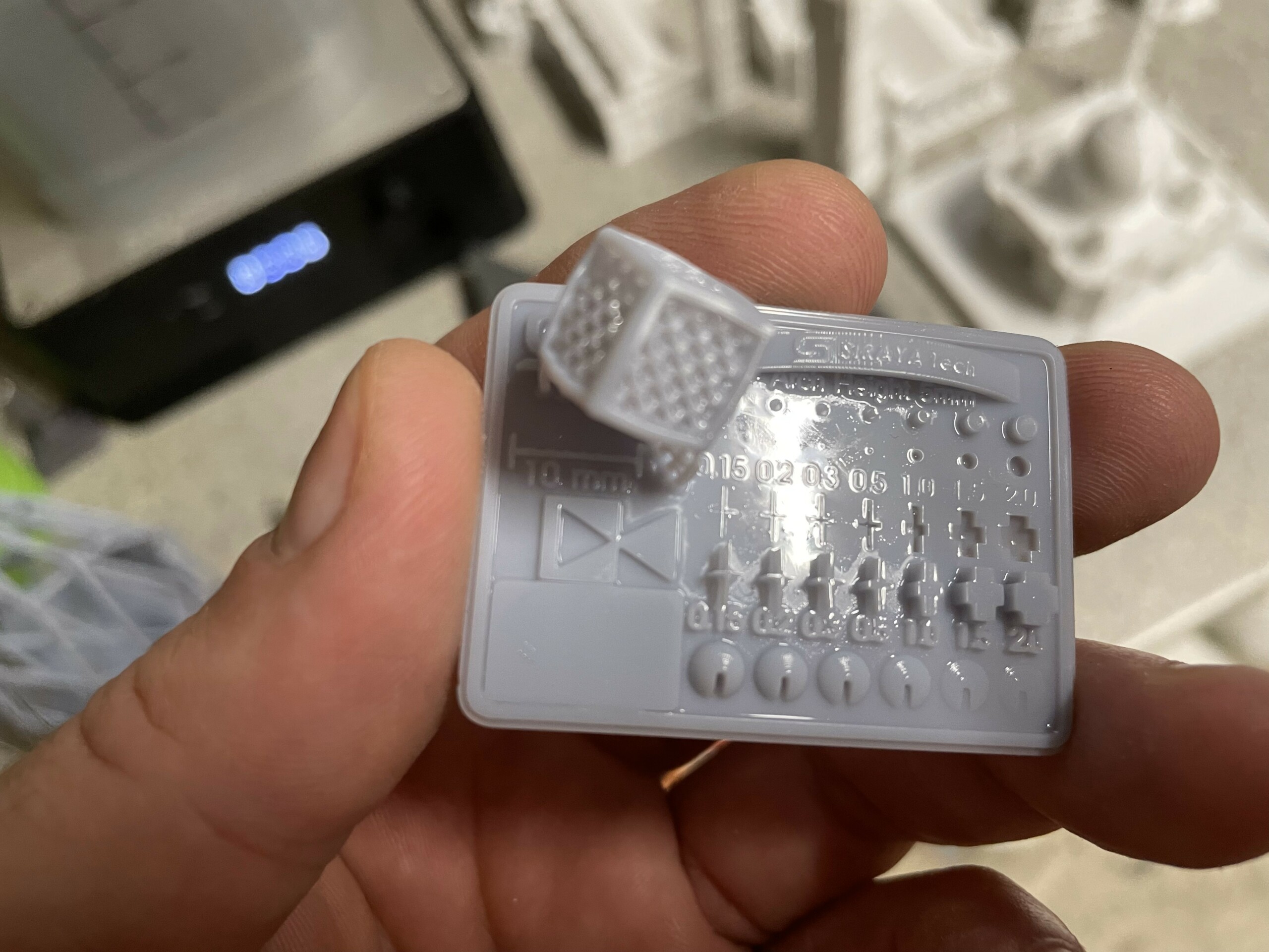

Test de calibration, à nouveau en résine water washable de chez Shining 3D :

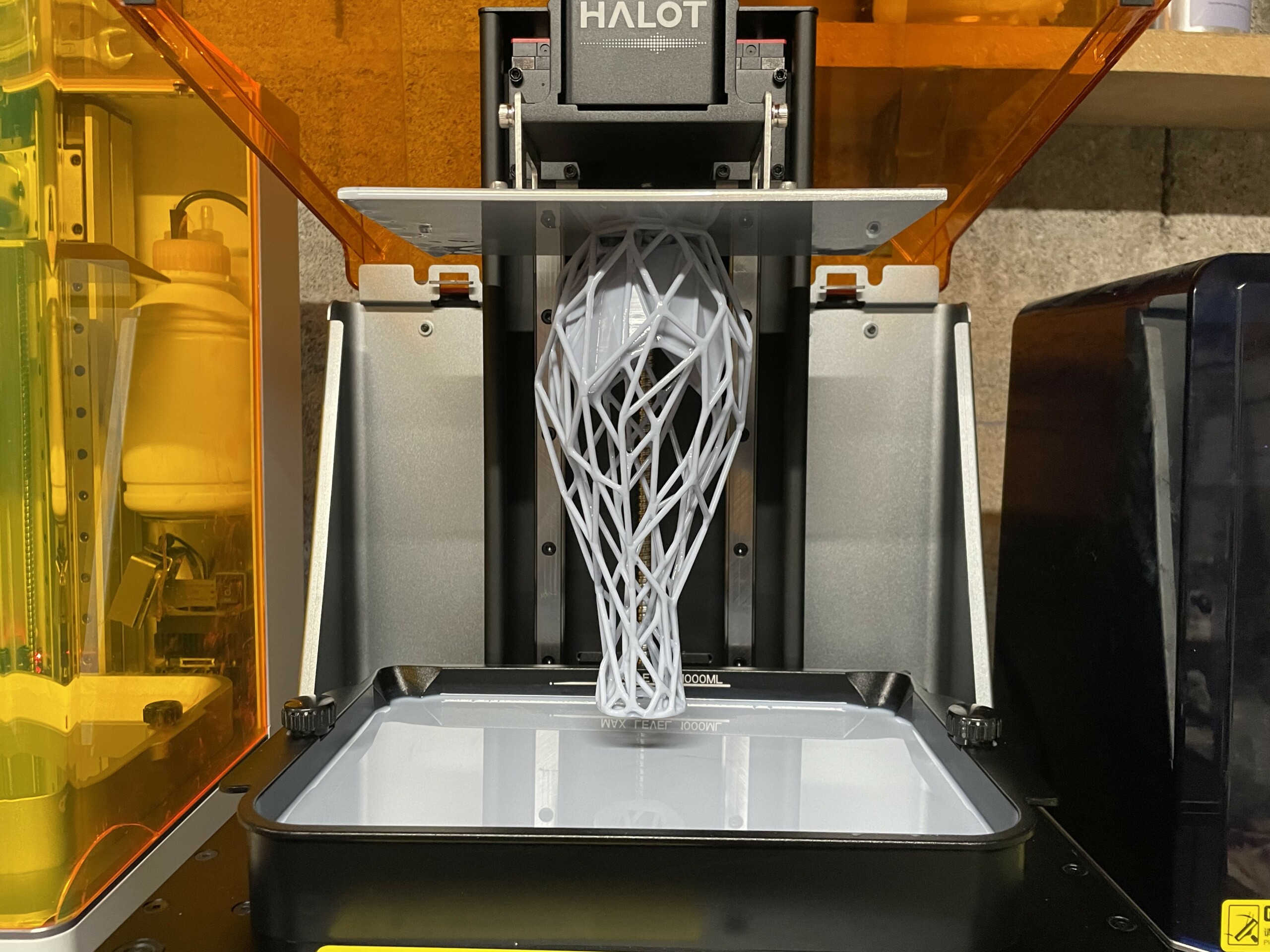

Même résine, un soliflore, belle pièce utilisant toute la hauteur du Z :

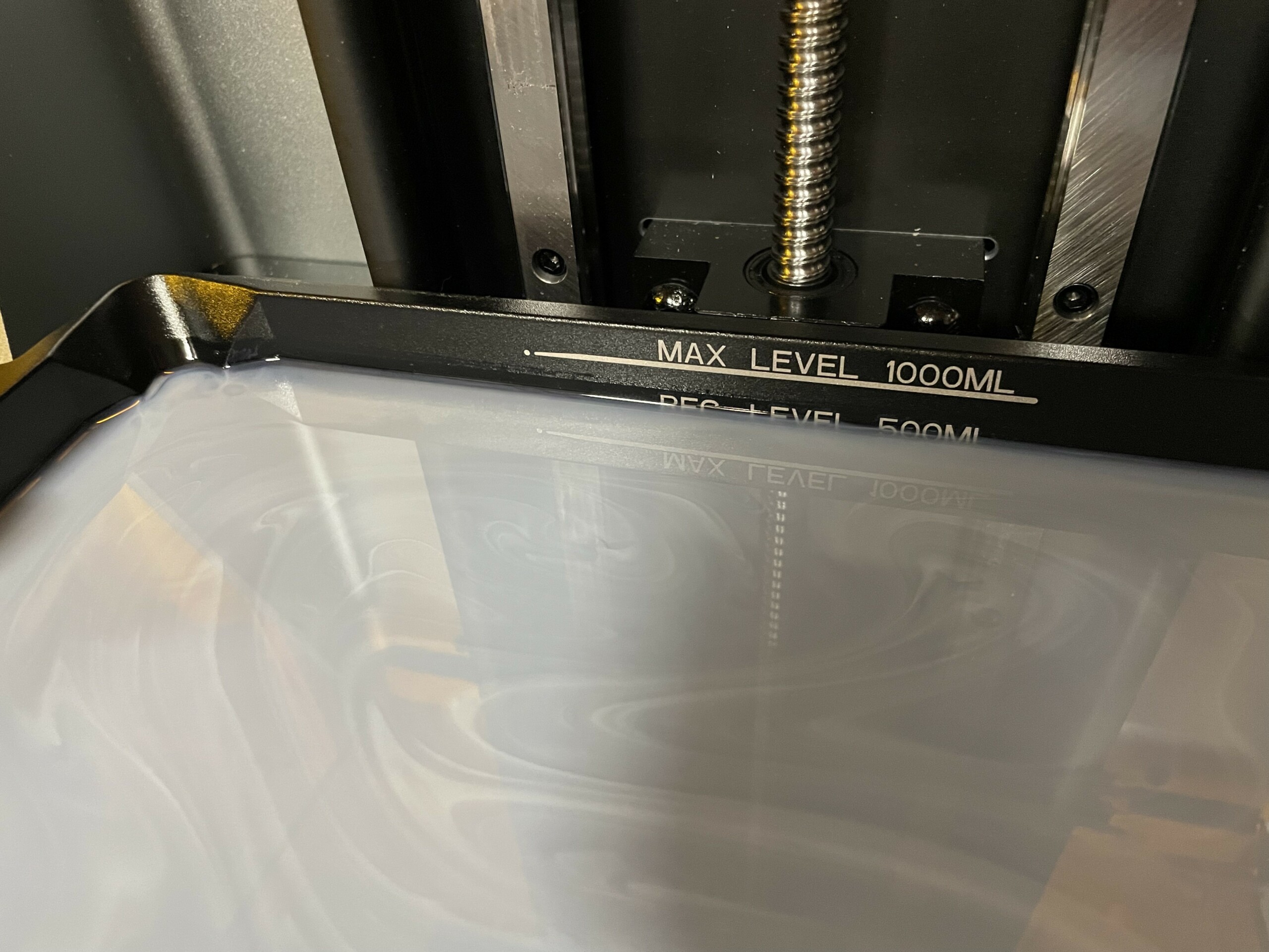

  • Bac gradué avec bec verseur
