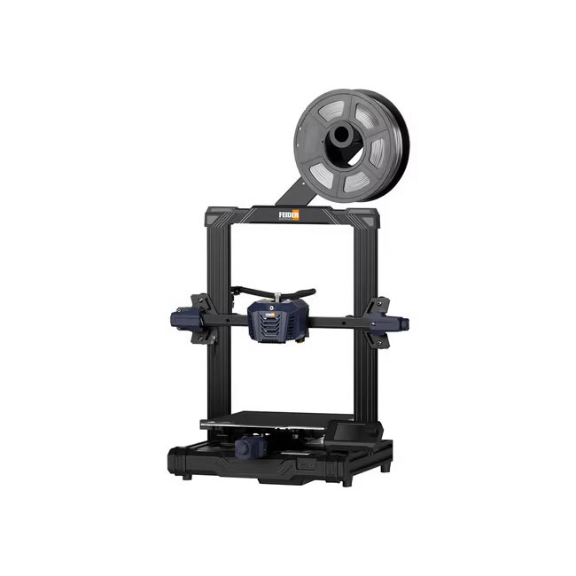

L’imprimante 3D “Feider” n’a semble-t-il pas d’appellation commerciale. Cette marque, Feider Home, propose habituellement des outils pour travailler le bois, le béton et le plâtre. Leur imprimante n’est pas une conception maison mais un clone sur base Anycubic Kobra Neo. L’imprimante Feider est vendue chez Brico Depot, dans les magasins et sur le site internet.
Il s’agit d’une imprimante 3D basique, dépassée par la concurrence en 2023 et 2024. Le volume d’impression de l’imprimante 3D Feider Home est de 220 x 220 x 250 mm avec une vitesse maximale de 100 mm/s en PLA. La vitesse d’impression recommandée est cependant de 30 à 60 mm/s selon les matériaux. La Feider est compatible avec les filaments PLA, ABS, PETG et flexible TPU au diamètre 1.75 mm. La plupart des makers impriment leurs objets en PLA, moins cher et plus facile à utiliser.
Acheter du filament pas cher pour imprimante FeiderLe nivellement du plateau de la Feider est automatique et la surface est surmontée d’une plaque flexible PEI pour facilement décoller les objets. C’est un avantage sur cette petite machine. Le plateau chauffant peut atteindre 110°C.
En façade, un petit écran LCD permet de gérer les impressions et la maintenance de l’imprimante. Le lecteur de cartes SD permet de charger les fichiers gcode à préparer sur ordinateur avec un logiciel slicer tel que Cura, PrusaSlicer ou autre application dont il faudra créer un profil pour la Feider. Il faudra aussi prendre soin de formater la carte SD en FAT32.

Bonjour, après un premier achat et un retour dans les deux qui suivent car impossible d’imprimer quoi que ce soit, sur la nouvelle imprimante suite à un échange en magasin j’ai enfin réussi à faire un lego !
Les impressions qui suivirent m’ont fait redescendre de mon nuage très rapidement !
Echec sur échec …
Je ne sais plus quoi faire très sincèrement et je pense demander le retour avec remboursement.
Vous avez réglé le Z folder ?
j’ai les meme souci, impossible d’imprimer, et j’ai tout de meme fait un réglage de ‘axe Z. Par contre ma question est a combien doit etre environ la buse du plateau pour que cela fonctionne
bonjour ,épaisseur d’une feuille a4
Bonjour, oui j’ai réglé, mais après quelques impressions réussies, maintenant l’imprimante commence à imprimer l’objet, puis après 30 Mn d’impression plus rien ne sort de la buse !
démontage de la tête, nettoyage du support et changement de la buse, l’extrudeur lui semble ne pas présenter de faiblesse …
Je ne comprends plus la et j’avoue commencer a en avoir ras le bol de cette imprimante !

Dubitatif sur le produit.. quand l’impression commence, très vite l’objet est poussé par la tête d’impression (jusqu’à hors du plateau) donc impossible d’avoir du résultat.. quelqu’un a une idée sur le problème ?
bonjour ,mauvaise première couche sûrement trop loin du plateau ou température pas bonne ou autre ,il y a plein de raisons ,j’ai faillit l’acheter aujourd’hui et je suis sûre qu’elle marche bien mais j’en ai déjà 4 !!
Je l’ai acheter et franchement simple comme tout juste à régler lace z qui pour moi est à -04,250 et ça imprime nickel c’est ma première imprimante j’attend deux elegoo là mais franchement ça va

En deux mots, il ne faut pas copier les fichiers STL sur la carte SD mais les convertir en GCODE avec un logiciel “slicer”.
salut ce n est pas du stl c est du gecode quil faut mettre
Erreur dans le firmware …
Quand le plateau chauffe il est indiqué sur l’écran qu’il s’agit de la buse qui chauffe et inversement, quand la buse chauffe, il est indiqué qu’il s’agit du plateau qui chauffe !
Je pense que cela doit avoir une incidence lors de l’impression ?!
Quelqu’un saurait ou télécharger le firmware ?
https://store.anycubic.com/pages/firmware-software
ici peut etre
