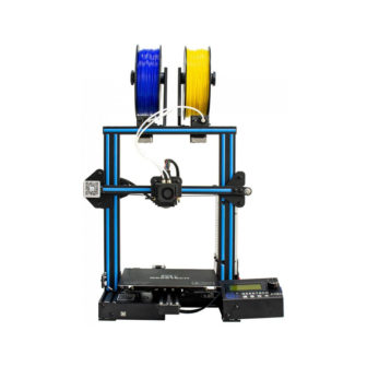

L’imprimante 3D Geeetech A10M est une machine à bi-extrudeur pour mélanger les matières et/ou les couleurs. Et en voici le test complet. La A10M est la version mixed de la A10 à simple extrudeur. Il existe même la A10T avec 3 extrudeurs. On constate donc que Geeetech maitrise la gestion de plusieurs buses.
imprimante 3D Geeetech A10M double extrudeur
Dotée de deux extrudeurs en série, la Geetech A10M propose un volume de 220 x 220 x 260 mm à la résolution de 100 microns minimum. Son plateau chauffant monte à 100°C quand le double extrudeur grimpe à 250°C, autorisant l’utilisation de l’ABS, en plus du PLA, HIPS, PETG, PVA… Des capteurs préviennent de la fin de bobine et permettent de reprendre une impression après interruption. Le contrôleur GT2560 est open source, pour les makers les plus avertis.
photo imprimante 3D Geeetech A10M
La Geeetech A10M, de référence ‎GT-A10M, sur base de Prusa i3, embarque un lecteur de cartes SD et se connecte en USB à un ordinateur. Un module Wifi existe en accessoire optionnel.
