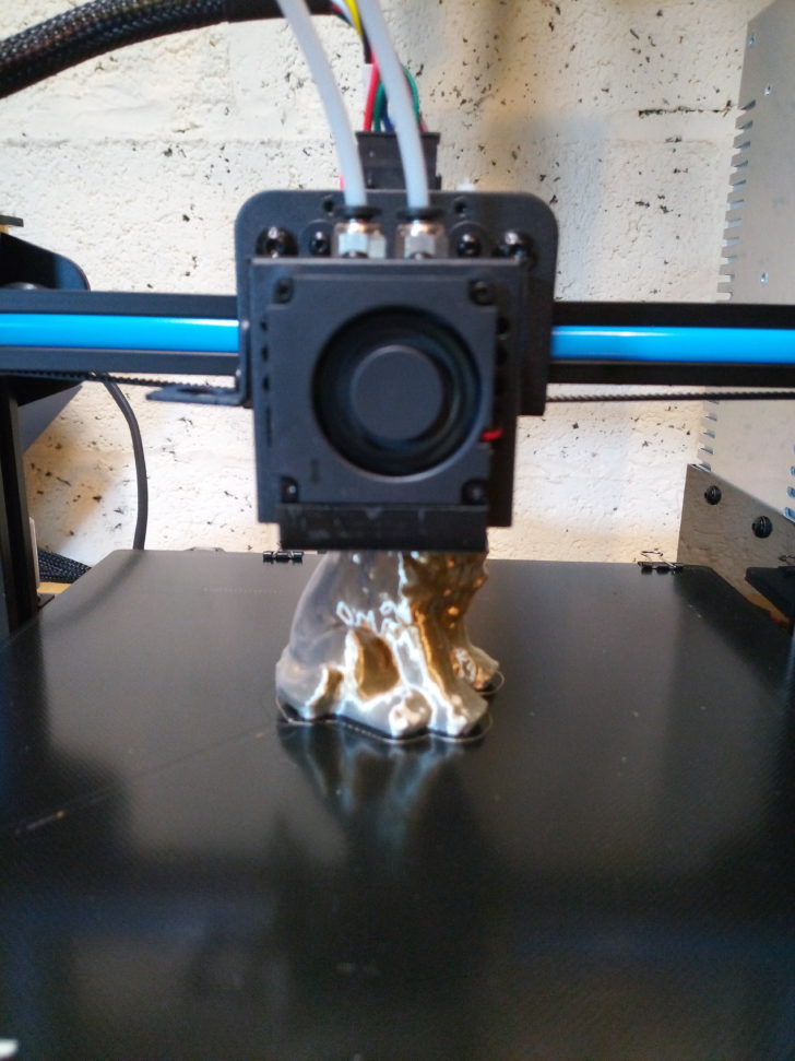

Petit plus, l’imprimante intègre une reprise après coupure de courant, ainsi que des détecteurs de fin de filaments. Petite précision à noter au passage, l’extrudeur n’a qu’une buse. En effet, les deux filaments se mélangent à l’intérieur. Il faudra donc créer un bloc de purge pour des impressions bicolores.
imprimante 3D Geeetech A10M double extrudeur

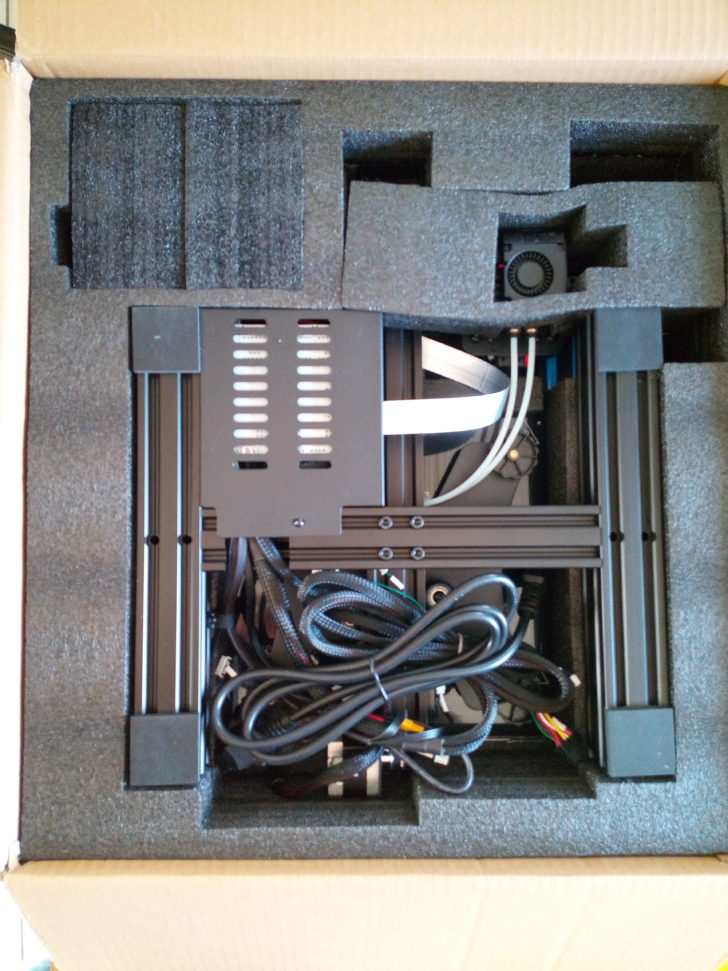

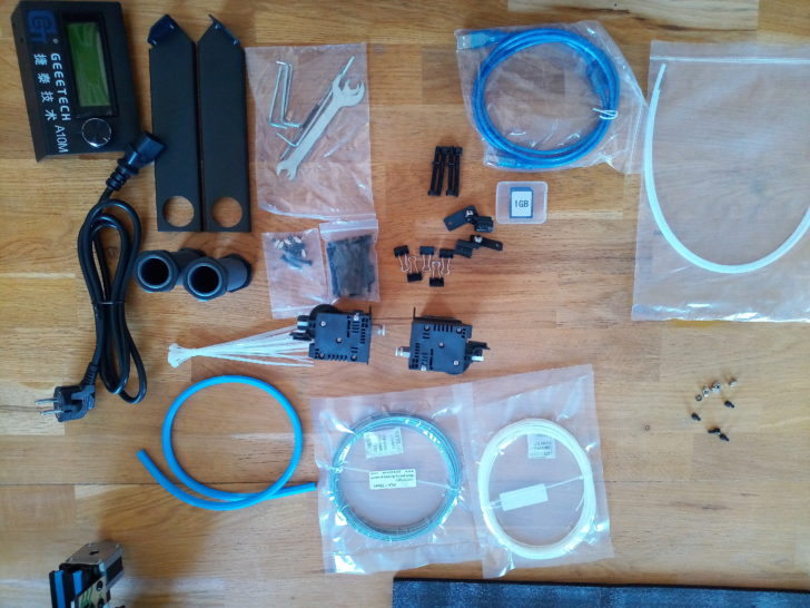

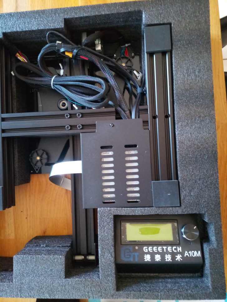

L’imprimante A10M arrive dans un carton très bien protégé et chaque élément est très bien emballé.
On peut voir que l’imprimante est fournie avec des accessoires :
  • Supports de bobines
  • Clé Allen et clés plates
  • Tapis de souris Geeetech
  • Câble USB
  • Carte SD 1GB
  • Plateau en verre avec 4 pinces
  • Câble d’alimentation
  • Profilé plastique bleu (qui va dans le profilé en acier)
  • Des colliers de serrage
  • Et assez important, une notice de montage

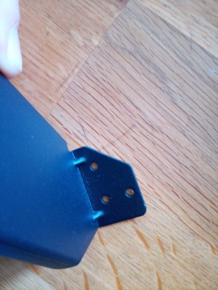

L’assemblage du châssis se fait très simplement, avec 2 vis en dessous.
Mongate Geeetech A10M
Petite astuce, je mets l’imprimante en porte-à-faux. Ensuite, je mets les 4 vis et serre le tout seulement à la fin.

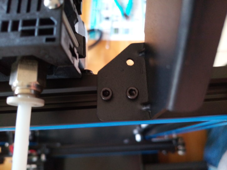

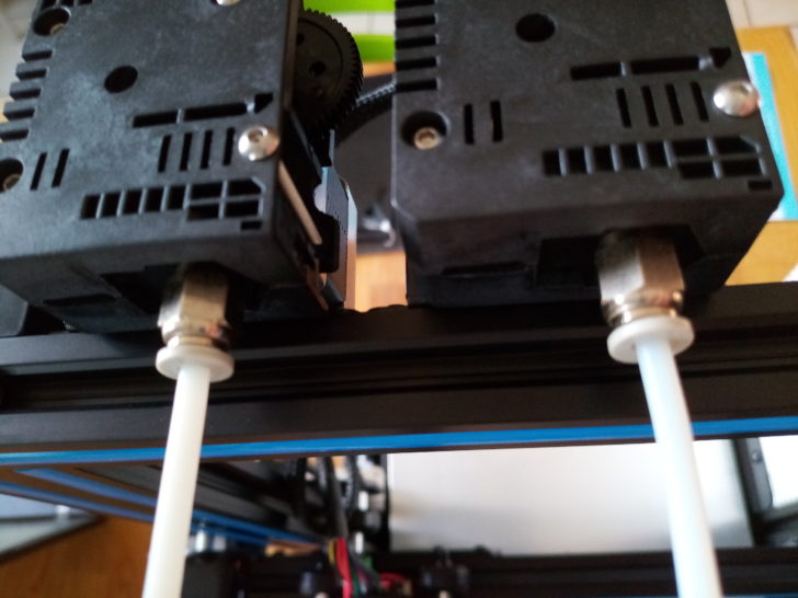

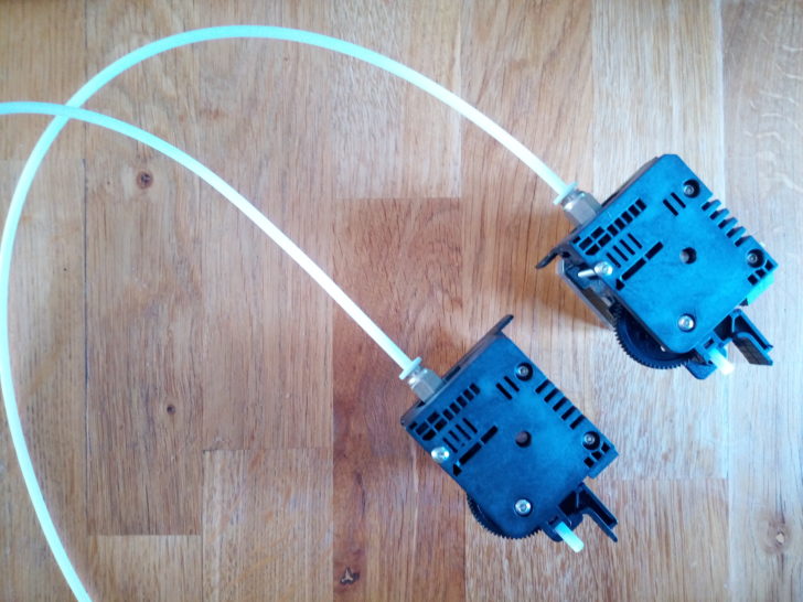

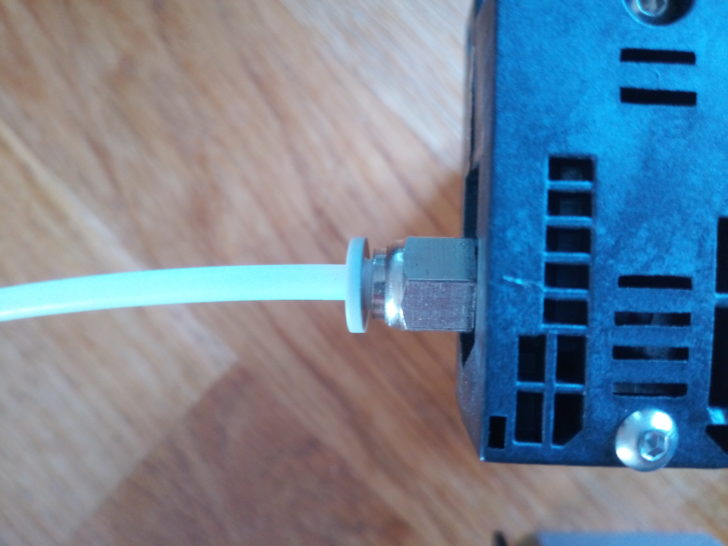

Par la suite, j’ai déballés et installés les PTFE dans les extrudeurs.
Une fois prêts, les 2 extrudeurs se branchent sur le hotend.

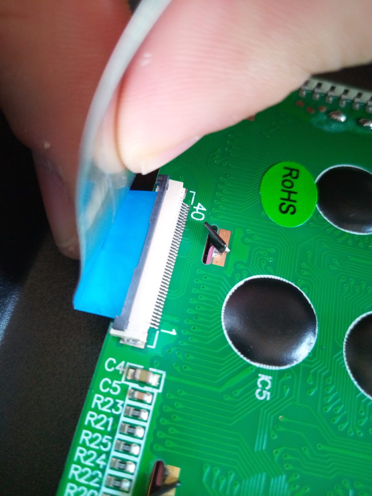

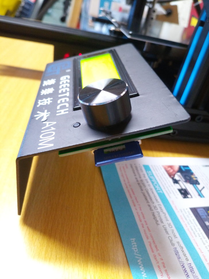

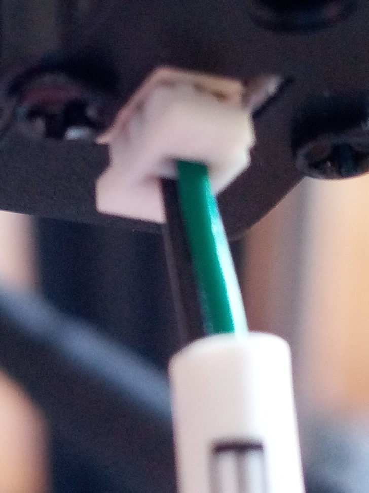

Suite à ça, il faut brancher la nappe de l’écran sur le coté duquel se trouve le port MicroSD.

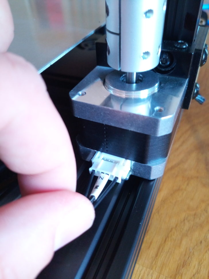

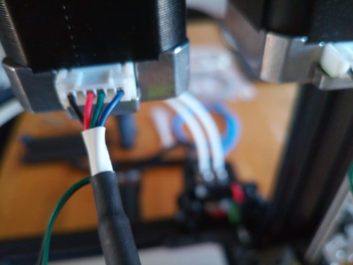

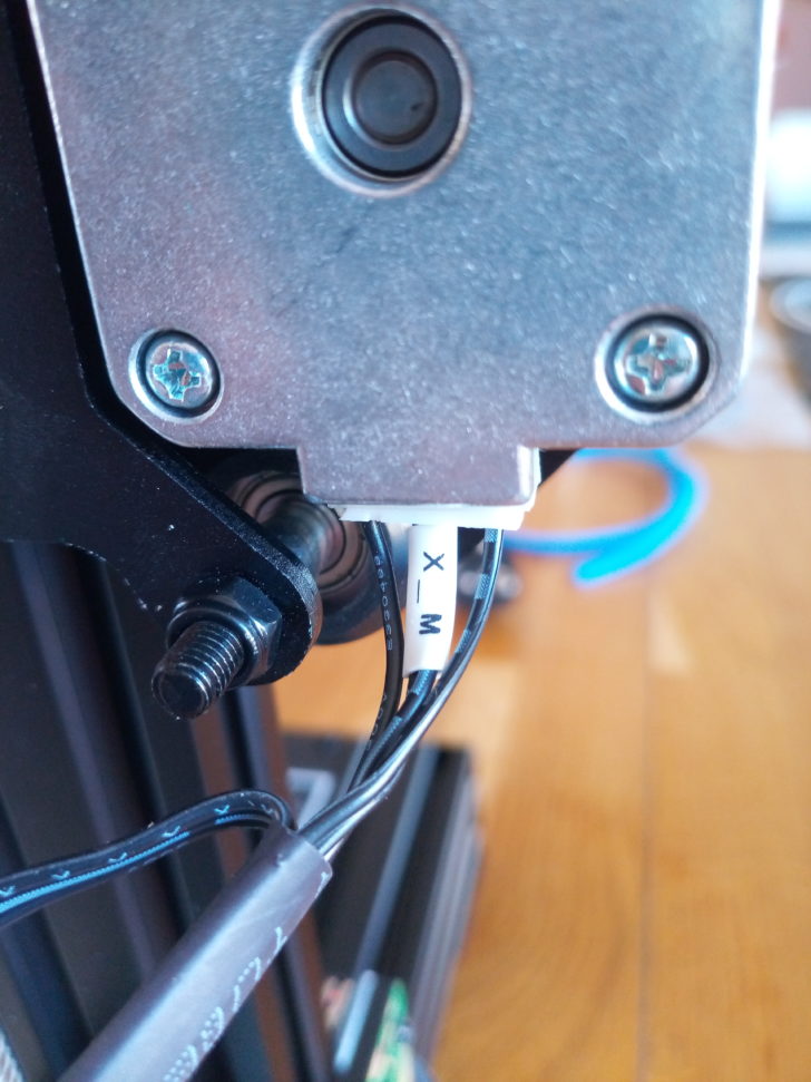

Maintenant, il faut connecter les moteurs, les détecteurs de fin de filament et de course à la carte mère.

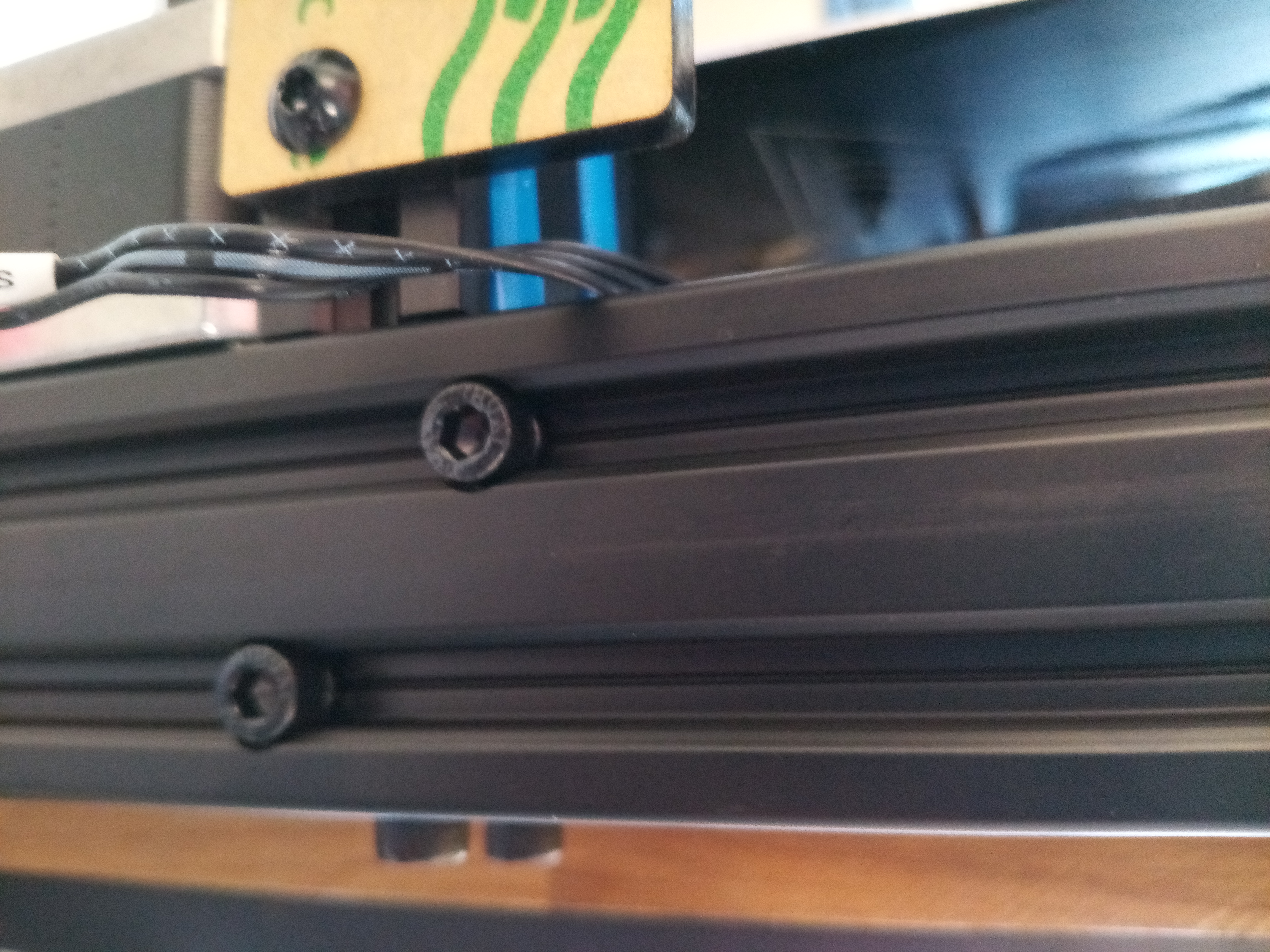

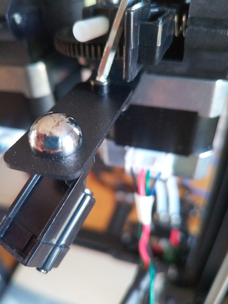

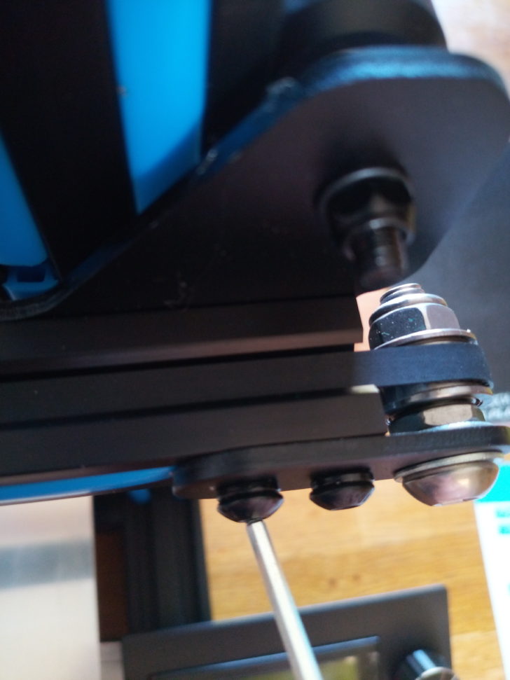

L’étape qui suit consiste à tendre les courroies et régler les excentriques.

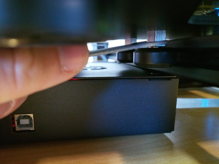

Pour le plateau, il faut rapprocher les excentriques de façon à ce qu’ils ne soient pas trop serrés et qu’il n’y ait pas trop de tension. Les roulettes doivent tourner sans forcer.
Astuce d’entretien : prendre le temps après quelques semaines d’utilisation de retendre et vérifier toute les courroies. Elles ont tendance à se détendre de façon naturelle.

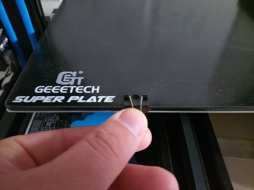

Pour installer le verre Geetech, rien de bien compliqué : il faut le poser et mettre les 4 pinces :

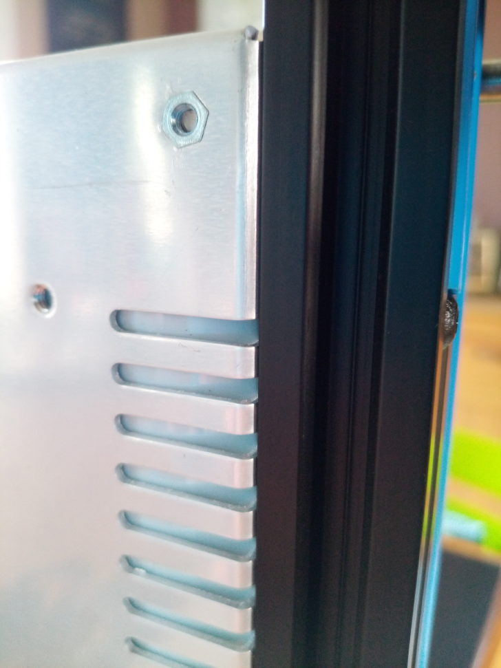

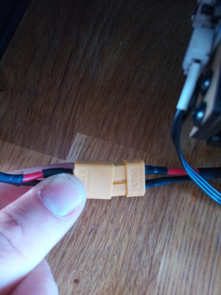

Après tout ça, il faut encore fixer et brancher l’alimentation.
Elle est maintenue par 2 vis et se branche avec un connecteur de type XT60.

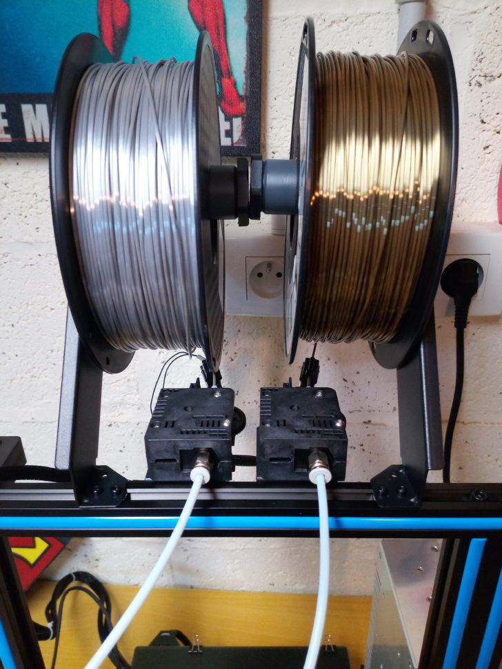

Il faut aussi fixer les extrudeurs préparés précédemment ainsi que les supports de bobines sur la structure.
Pour finir, mise en place des bobines Geeetech Silk Silver et du filament Silk Antique Gold de Noulei avant de passer aux réglages.

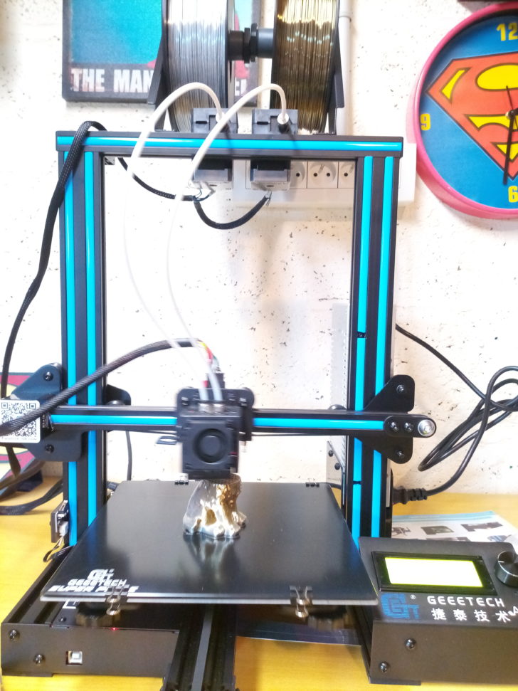

Avant toute mise en service, il faut régler de la hauteur de la buse avec une simple feuille de papier. Par défaut, l’imprimante Geeetech A10M est livrée avec un support de BLtouch. Il suffit donc d’en acheter un et de flasher le firmware pour bénéficier d’une mise à niveau automatique du plateau.
Mise en route et premières impressions (3D)

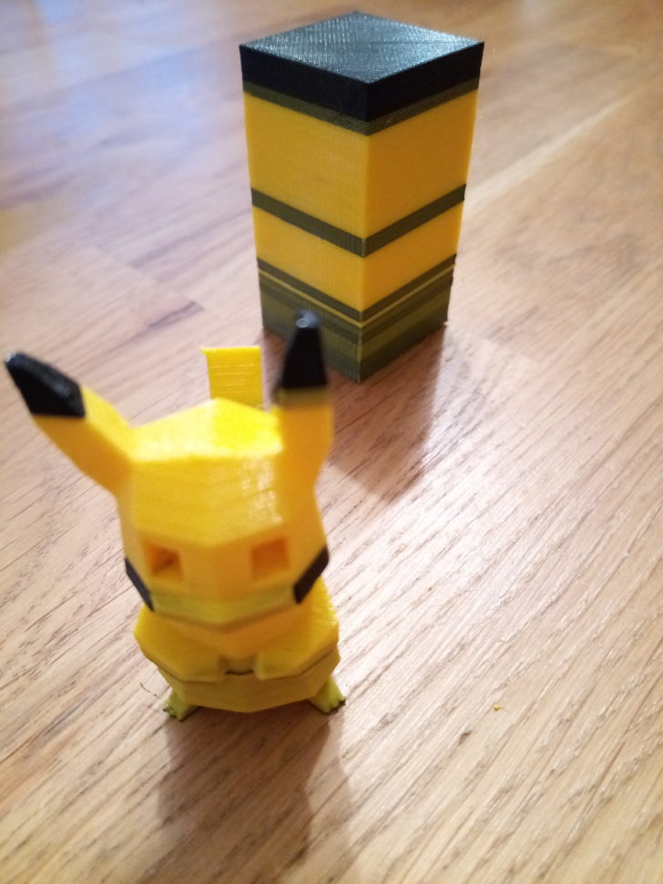

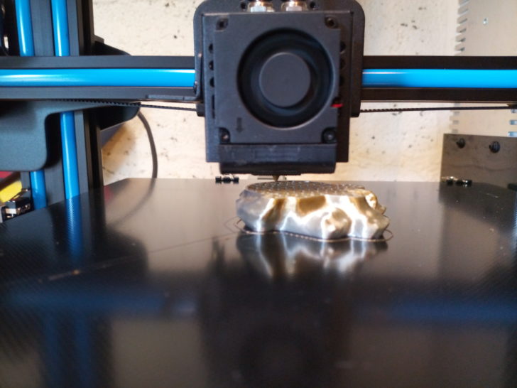

Il existe plusieurs façons d’utiliser la double extrusion. On peut faire la configuration avec le slicer (logiciel trancheur) : cela permet de choisir les couleurs au bon endroit, en passant par un bassin de purge. On peut aussi utiliser l’application Geeetech Mixer Color qui mélange les filaments en fonction des paramètres.

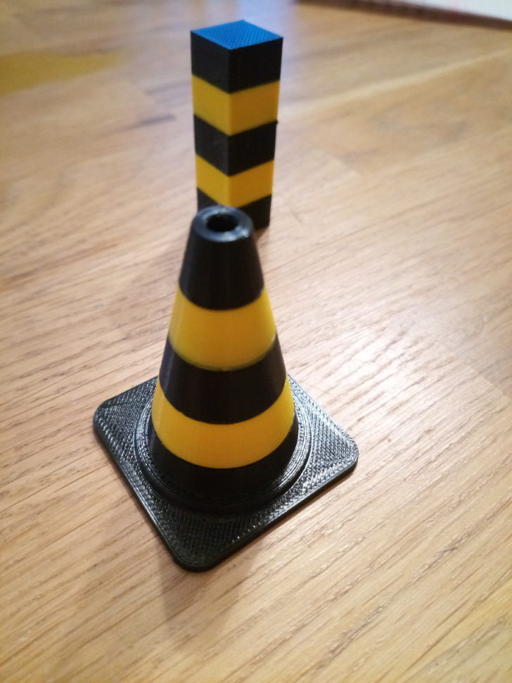

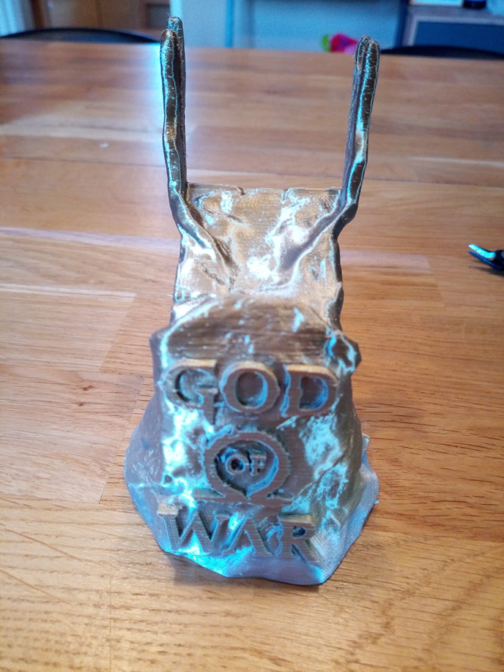

Impression du fichier de test et d’un stand pour manette PS4 :

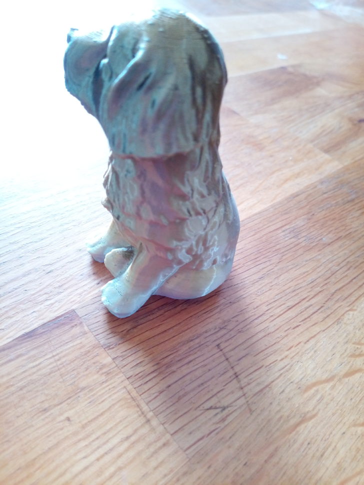

Voici quelques retours d’impression multicolore :
Le fichier STL de la photo tout en haut de cet article peut être téléchargé sur Thingiverse.

  • Micro SD qui dépasse sur le côté de l'écran (exposée à la casse)
