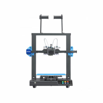

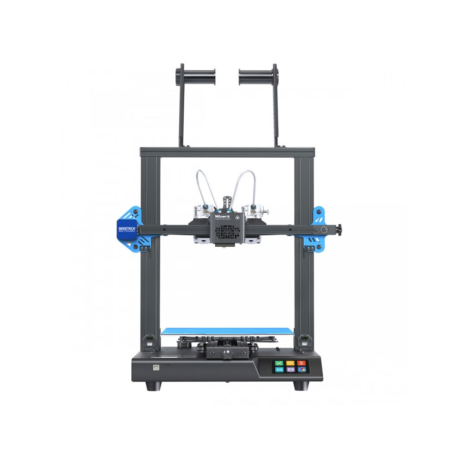

L’imprimante 3D Geeetech Mizar M est une FDM bicolore avec deux extrudeurs pour mélanger les coloris sur un même print, en Dual Drive à double engrenage. Elle seconde les Mizar et Mizar S dans la gamme grand public du constructeur asiatique.
Le volume maximal d’impression de la MizarM est de 255 x 255 x 260 mm avec une hauteur de couche qui démarre à 100 microns. Son nivellement automatique est réalisé par un capteur 3D Touch et sa carte mère 32 bits est accompagnée de drivers TMC2208. Un double axe Z stabilise la machine. Le plateau chauffant (110°C max) en aluminium est surmonté d’une surface amovible souple, pour facilement décoller les objets imprimés.
La Geeetech Mizar M embarque deux extrudeurs mais une seule tête d’impression. Deux modules sont à utiliser selon les besoins : Gradient Color et Separated Color (en dégradé de couleurs ou en couleurs séparées). Le remplacement de ce module est bien plus simple qu’avec les anciennes générations d’imprimantes multi-couleurs de Geeetech (A10M, A20M). Il n’est cependant pas possible d’imprimer deux objets en même temps avec la MizarM.
geeetech Mizar M double extrudeur
Le constructeur recommande une vitesse d’impression maximale de 90 mm/s avec la Geeetech Mizar M, avec des bobines de filament de type PLA, ABS ou PETG au diamètre 1.75 mm. En plus des imprimantes 3D, Geeetech / GiantArm est aussi un fabricant de filaments.
L’écran en façade reste basique, mais est tactile et affiche une interface en couleurs. Une LED éclaire le print en cours. Geetech recommande l’utilisation de son logiciel EasyPrint Lite, mais Cura ou Repetier-Host sont aussi compatibles avec la MizarM. Les fichiers gcode préparés sont à déposer sur une carte SD pour les exécuter depuis l’imprimante.
