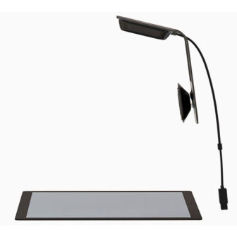

Le scanner HP Z 3D Camera se compose de trois modules : un support de numérisation, une fixation et la caméra elle-même. Cette dernière se fixe au-dessus d’un écran, idéalement un moniteur HP Z ou EliteDisplay et requiert un ordinateur costaud : processeur Intel i7, 16Go de RAM minimum, carte graphique Nvidia GeForce GTX960, Windows 10 en 64bits.
La résolution de scan est de 14,2 megapixels au format 4:3, soit une taille d’image de 4416 x 3312 pixels. La vitesse dépend de la résolution choisie, de 6 fps en dimension 4352 x 3264 pixels jusqu’à 60 fps en résolution 640 x 480.
Ce scanner 3D HP IR Diffractive Optical Element Projector supporte les formats OBJ et 3MF pour une acquisition d’image à une distance comprise entre 30 et 120 cm, tandis que la taille des objets scannés peut aller jusqu’à 300 x 300 x 300 mm.
Le scanner HP Z 3D Camera a été présenté au salon CES 2018 et se vend à partir de 600$.
