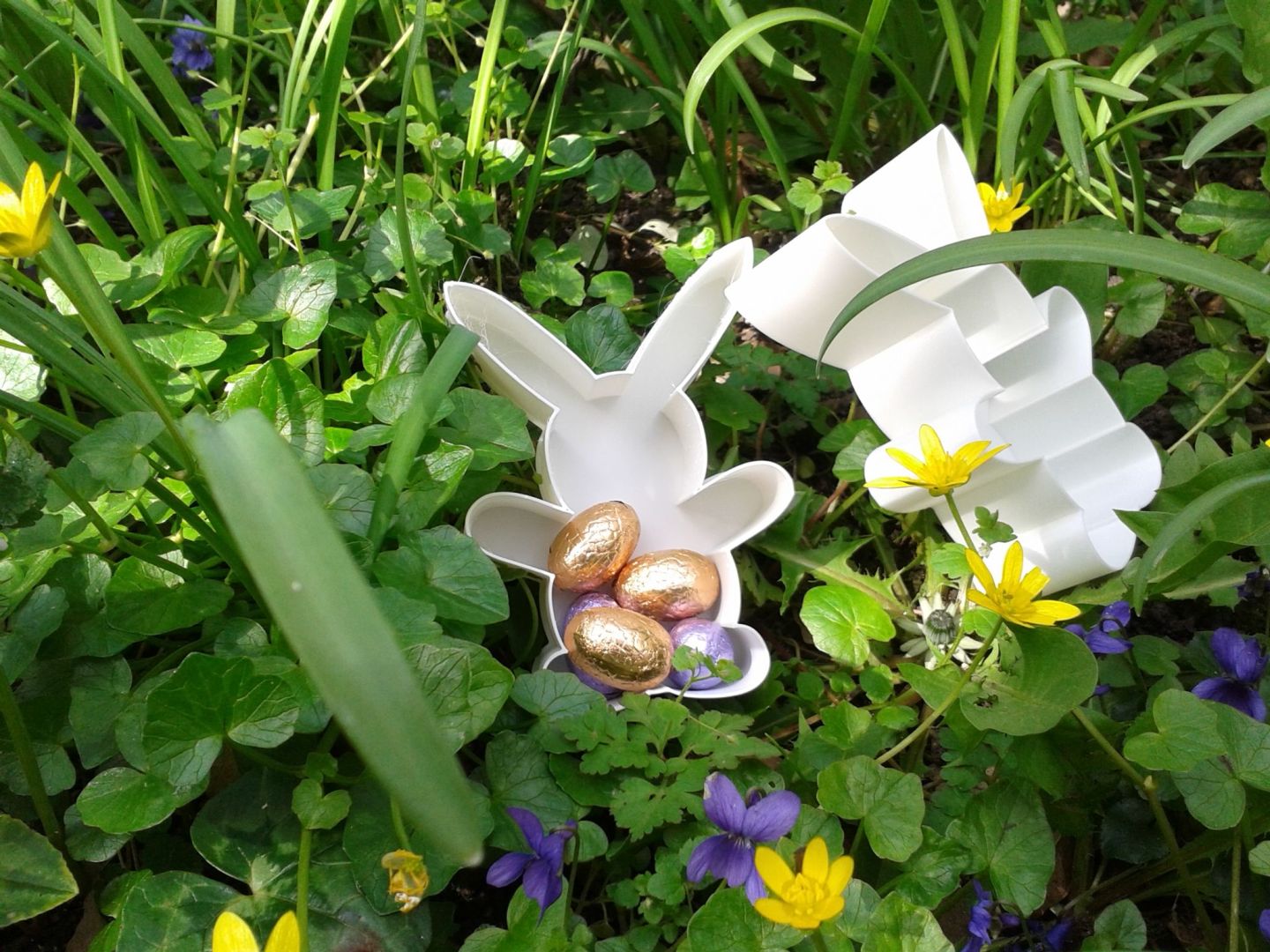

Impressions réalisées avec une Anycubic Kobra ( simple ).
Filament PLA Blanc Arianeplast.
Modélisé avec OpenSCAD.

Pour info, tu laisse quelle distance de jeu entre le couvercle et la boite pour que ça coulisse sans coincer ?

il y a 21 minutes, chacha007 a dit :
Actuellement, dans mes dernière réalisation, théoriquement il devrait y avoir 0.45 mm de jeu pour permettre l’emboîtement.
Mais comme c'est le résultat de plusieurs transformation avec OpenSCAD qui dans sa doc rappel qu'il peut y avoir des arrondis de calculs ... il doit y avoir un poil moins, et encore moins pour des formes complexe avec beaucoup de zig zag brusque ...
Modifié (le) par PPAC
chacha007
Merci et quelle épaisseur de parois en nombres de parois stp ?
un multiple de diametre de buse + un poil de ...., j'ai pas encore intégré le truc... sur PrusaSlicer faut que je m'y prenne en plusieurs fois pour avoir des parois complètes, en tâtonnant les épaisseurs sur fusion360 pour éviter d'avoir des parois fines. je sais pas si je suis clair là...
PPAC
il y a 19 minutes, chacha007 a dit :
Sous OpenScad, je fait un "difference" d'un "offset" avec r=0.8mm et d'un "offset" avec r=0 d'une forme 2D ( cf https://en.wikibooks.org/wiki/OpenSCAD_User_Manual/Transformations#offset ) est je "linear_extrude" cela pour créer la parois...
car je me suis basé sur l'idée de faire 2 largeur de lignes a l'impression avec une buse de 0.4 mm de diamètre paramétré avec une largeur de ligne de 0.4 mm.
( Mais la encore sur les forme complexe ( pointe vers l'intérieur et l'extérieur ) c'est au petit bonheur la chance entre le résultat d'export .stl d'OpenScad et le tranchage avec le cumul des possibles perte de précision avec les arrondis et la résolution / précision de tranchage...
Quand je veux bien faire et que j'ai le temps j'en imprime une version avant de publier le model 3D. ( de plus de temps en temps OpenScad ( version 2019 ) avec mon code actuel, pour certaine forme 2D, ne me produit pas un .stl watertight )
