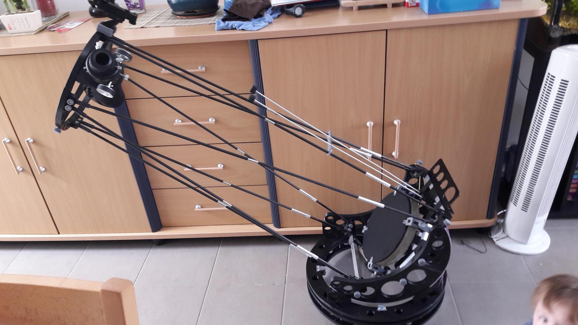

Après plusieurs heures de réflexion de modélisation d’essai, 3 modèles de télescopes ont été modélisés.
A aujourd’hui le projet a consommé 930 Mètres de fil PLA 1.75 mm, 2.813 Kilogrammes de PLA. Plus de 100 heures de réflexion de modélisation et 236 heures d’impression, soit environ 350heures ont été nécessaires pour obtenir le résultat ci-dessous.
 Hauteur 1.32m poids sans miroir 5.8 kg poids avec miroir 8.6 kg :

Chapeau bas ... Superbe travail
glob30
Quel boulot !
Bravo ! Je suis passionné d'astro aussi. Sur quel diamètre est-ce que tu as jeté ton dévolu ? Tu envisages te diffuser tes modèles ?
Bruno.D
salut c'est un miroir de 254mm et 1200mm de focale. il y a plus de photo sur Facebook à bruno.dolet
krockdur
Superbe Dobson. Tu pourrai poster plusieurs vues des différentes parties. Comment as tu conçu le système de réglage du primaire pour faire ta colimation. Que donne tes observations ?
on ne peut pas voir les photos sur ton Facebook
