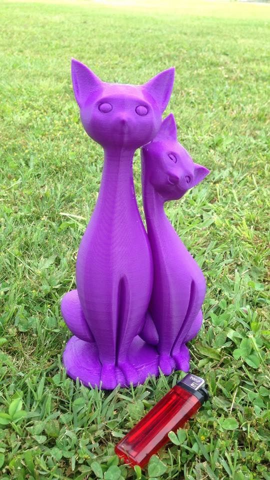

Specs:
Print on Delta Mantis with Aio EvO ,Nozzle 0.35 mm ;)
Layer 0.20 mm @205°C
Support On
Fil Esun 1.75 mm
8h59Min.
From the album:
Impressions de Fourmi
· 4 images
  • 4 images
  • 0 commentaire
  • 2 image comments
Exact,il y a juste 2 endroits sensibles sur ce print:
- l'arrière train sur celui de gauche
- le départ de la tête sur celui de droite qui est en surplomb
j'ai gagné du temps aussi car je n'ai pas fait d'infill,juste quelques supports bien placé
