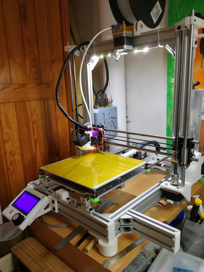

Je voudrais savoir comment avez-vous fait le cadre en alu.
Si c'est possible d'avoir la liste des éléments qui ont contribué à la réalisation du cadre

Bonjour
Je l'ai fait en profilé 2040, acheté chez motedis.
Un cinquantaine d'euros de profilé alu et tiges de guidage plus la visserie prise sur Aliexpress.

Oui c'est une ramps épaulée par un mosfet pour le plateau.mon plateau est un 20x20 classique mais j'ai prevu un portique plus large... Au cas où...

oui. L’idéal aurait été de l'ABS mais elles sont en PLA avec 40% de remplissage. J'ai trouvé tout ça ici :https://www.thingiverse.com/thing:2263216 et j'ai adapté a ma sauce ( Mon axe X par exemple est un full métal geeetech )
