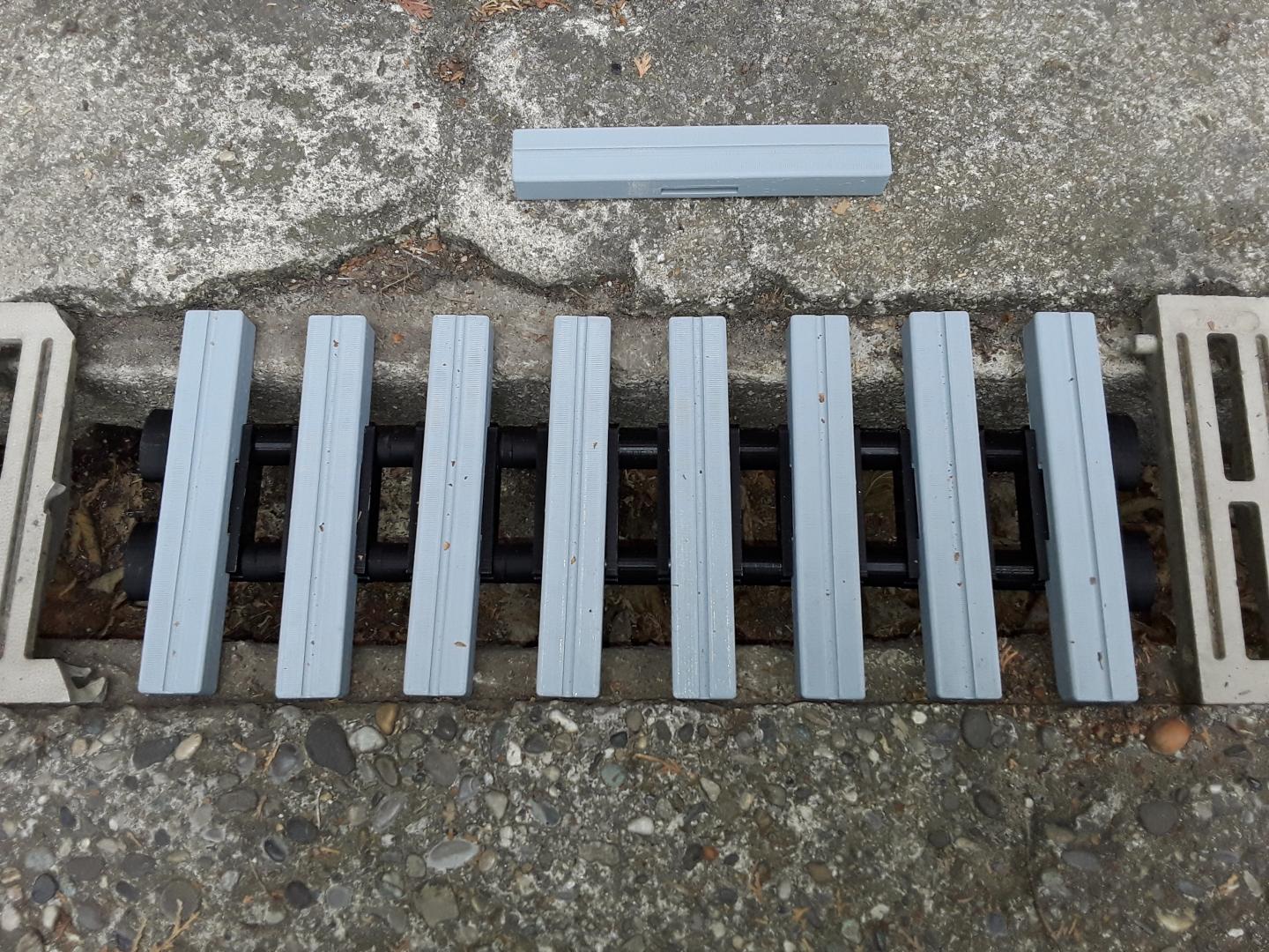

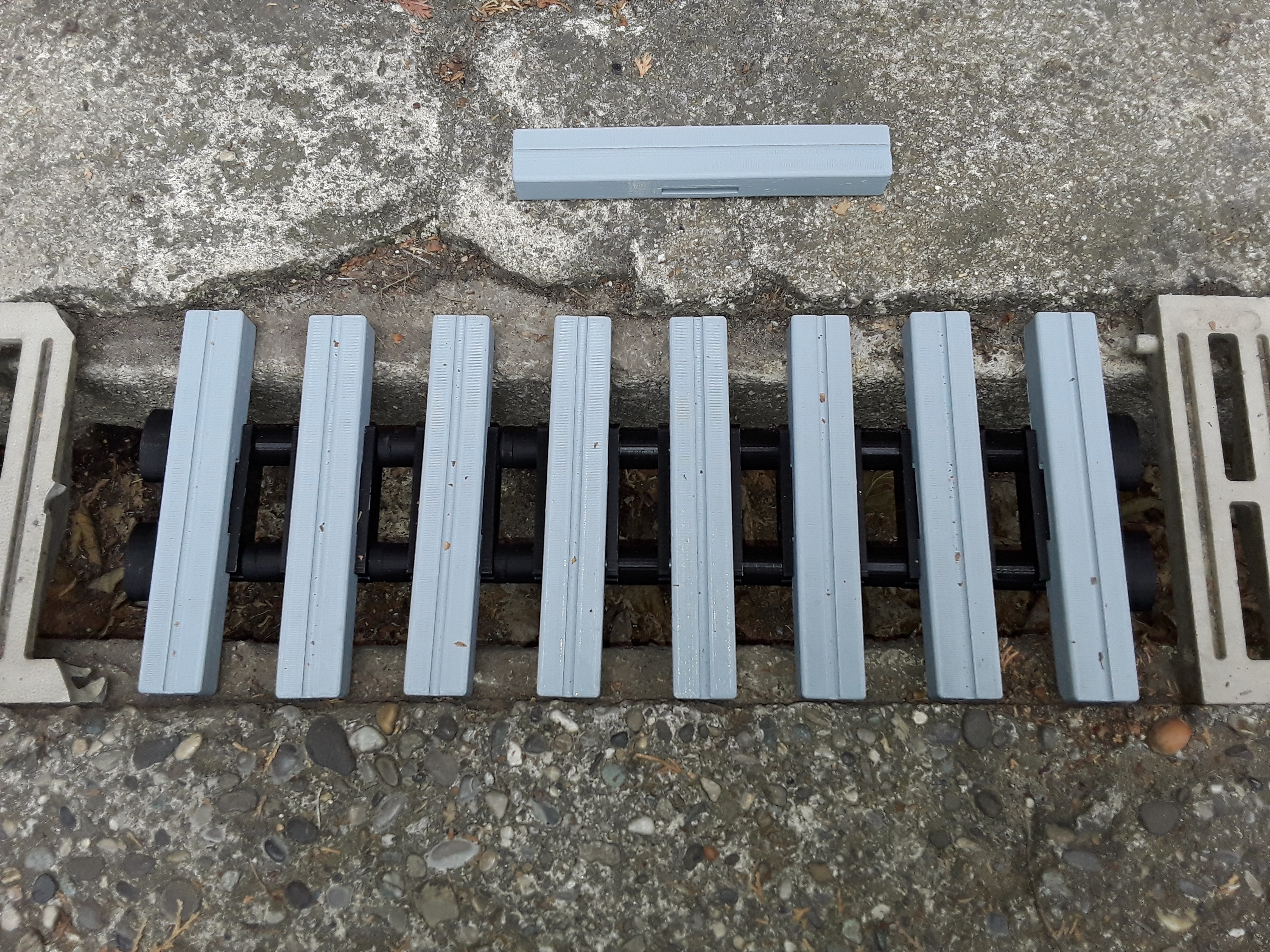

Grille pour caniveau en sortie de garage.
Imprimée avec du PLA gris 3D850 de chez @filament-abs.fr (cuit en 2 fois) et du PLA noir de chez Emotion-Tech.
Dimensions : 50 cm * 19 cm
Résiste au passage de voitures.
Infill 16 % en nid d'abeille.

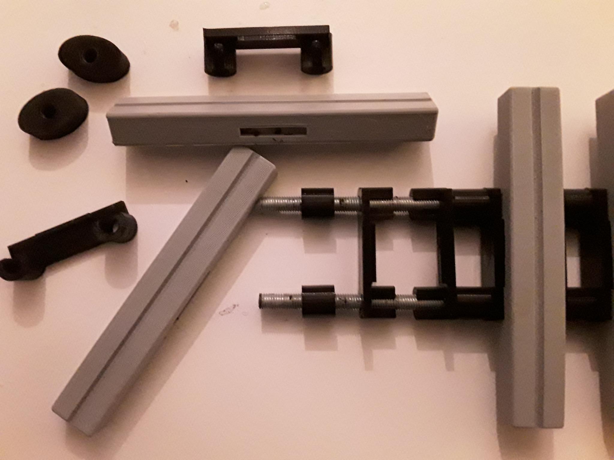

Voici les pièces qui forment la grille:
2 tiges filetées diam.10
14 entretoises
16 "mors"
8 "travées"
4 écrous
