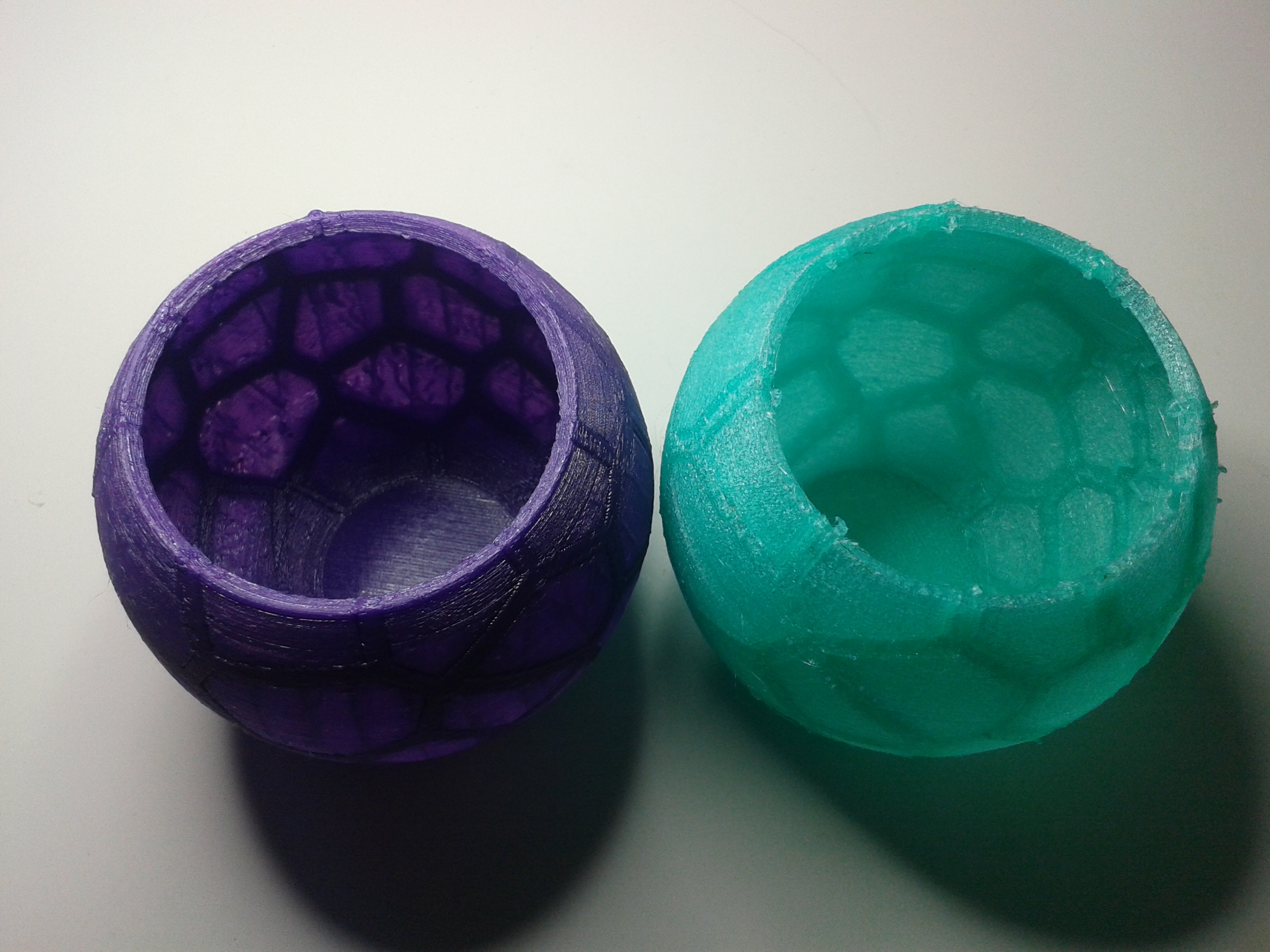

Je suis tombé sous le charme de Furtive Shroud (Tealight holder - Voronoi)  par voidbubble
Mais j'ai utilisé un "modificateur de coupe" et non "de remplissage" comme proposé par l'auteur.
PLA Violet de Velleman K8400 hauteur de couche 0.2mm (avec un remplissage triangulaire de l'ordre de 10 % pour le modificateur et a 100% pour le reste ce qui donne ses effets marbrures)
 PLA+ Vert translucide 3D filament Arianeplast fabriqué en France 2.3kg K8200 hauteur de couche 0.3mm (avec un remplissage a 0 % et une épaisseur de paroi de une linge pour le modificateur et remplissage a 30% pour le reste ...)
