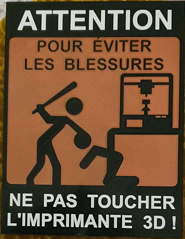

3 couleurs dans une même couche
gromo
3 fichiers pour imprimer les couleurs dans une même couche. D'abord l'orange en deux couches de 0.15 mm. Puis le blanc en deux couches de 0.15 mm. Enfin le noir première couche de 0.30 mm pour combler les vides entre les 2x0.15 des couleurs précédentes, puis couches suivantes pour une épaisseur finale de 2mm.
Pour produire cet objet je me suis inspiré de https://www.thingiverse.com/thing:5207779
